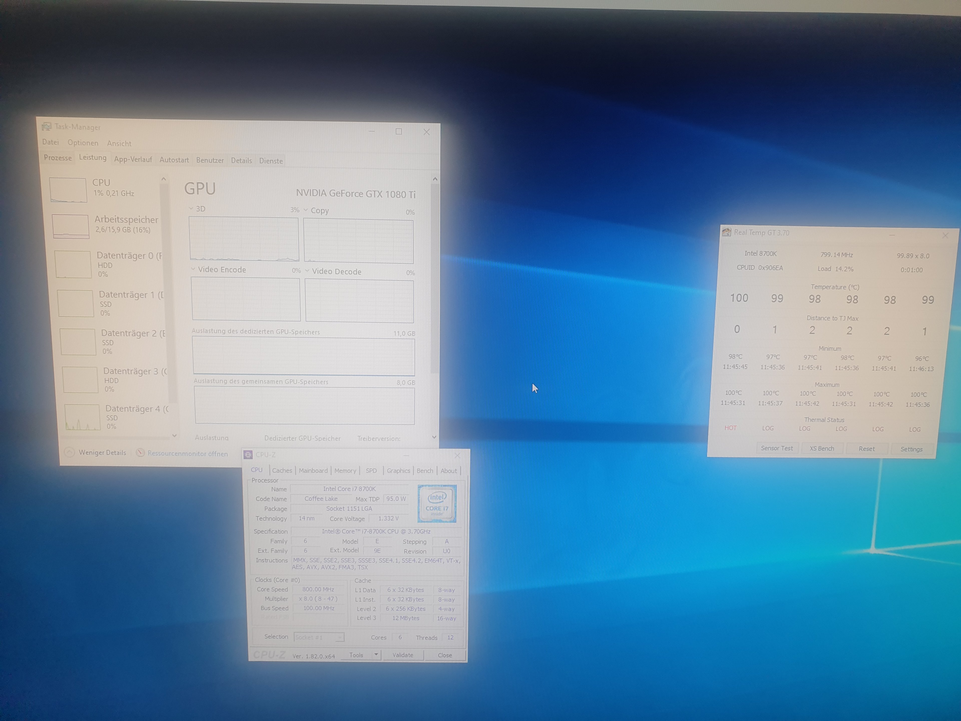

Also hab gerade den Kühler runter und nochmak nei drauf gemacht. Keine Veränderung. Die 0.2 ghz wurden mir im task manager angezeigt. In CPU-Z warens tatsächlich die 0.8.
Das komische ist das ich am Lüfter/Mainboard garnichts gemacht hab, bis auf das wechseln der Kabel vom Netzteil.
Edit: hab gerade im BIOS mal per hand auf 800 MHz getaktet jetzt läuft er tatsächlich mit um die 60 grad. Werde nochmal schauen ob mit der Kühlung alles passt. Kann man eine Kraken AiO überhaupt entlüften?

würde es nur um die Pumpe gehen wäre die cpu nicht instant im bios auf 100°. so schnell erwärmt sich das wasser da nicht. wenn dann befindet sich kein wasser mehr im cpu block. ich denke trotzdem weiterhin der wlp übergang zwischen die und heatspreader ist unterbrochen
