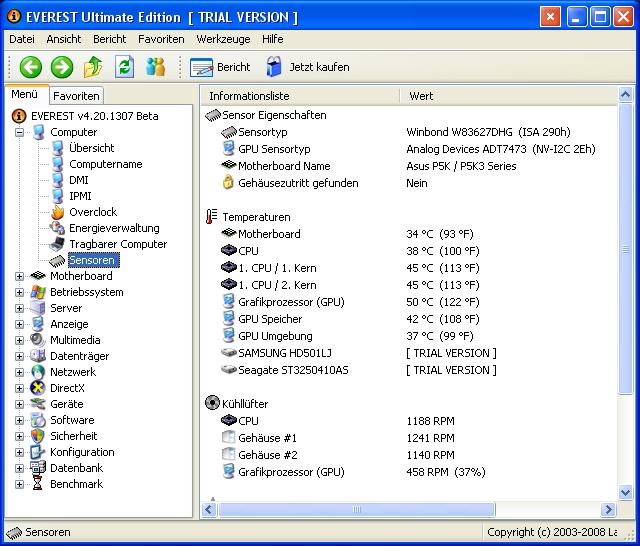

mom habe 22° Zimmer temp. dann werde ich jetzt mal für dich die CPU auf 3 GHZ runtertakten. Anscheinend willst du einen unterschied sehen.
@Edit: Hier mal ein Bild mit 3 GHZ 1,22 vcore bei einer Raumtemp von 21,5°
und ein Bild mit Prime

@ djnoob
Also für mich stellt sich die Sache ganz klar dar. Die CPU hat mit 3,6 GHz eben Mordsprobleme. Die Temperaturen bei einer Raumtemp von 22 Grad sind bei 3 GHz absolut Normal im IDLE.
Sag mal, was anderes, hast du den VCore per Hand verändert bzw. gesteigert, oder per Automatik, also das ganze der Boardautomatik überlassen?
Jetzt wüßte ich auch gerne, welchen CPU-Kühler du nutzt.

@Edit: Die 3 GHZ sind auf auto eingestellt. Keine Zeit gehabt zu testen. Läuft aber prime stabil. Der Kühler ist der alte Noctua NH-U12.
was meinst du damit "sind die gleichen Werte"? Achso, du meinst, du hast noch nicht die CPU auf 3 GHz runtergetaktet? Also für mich sieht es aus, wie wenn das linke Bild den Zustand mit 3 GHz darstellt, während das rechte wohl die CPU mit 3,6 GHz zeigt, richtig? Wenn dem so ist, gilt meine Aussage o. a. Aussage auf jeden Fall. Damit meine ich meine ín Beitrag Nr. 9 getätigte Aussage.
