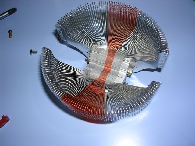

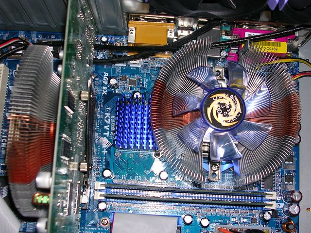

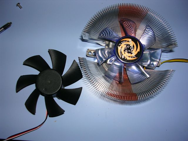

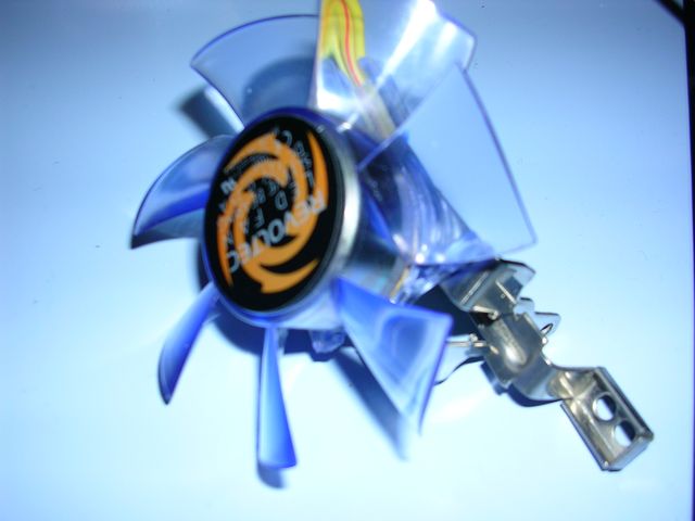

Soo, der Zalman ist repariert! War total einfach! :D Allerdings werde ich wohl doch bei Gelegenheit noch einen anderen Lüfter kaufen, denn der verbaute Revoltek läuft irgendwie maximal mit gut 1800 Touren...
Die Temps muss ich noch testen. Im Idle hat sich jedenfalls nichts getan. Denke mal, dass alles unter Last dann doch ein wenig wärmer wird, schaun wir mal! :)
Naja, hab mal ein paar Bilder gemacht! :)
Edit: Funktioniert soweit wunderbar, temps sind kaum schlechter. Der original Lüfter ist halt ein bisschen größer, wie man auf meinen Photos erkennen kann. Aber ich hab bisher ja auch keinen besonders leistungsfähigen Lüfter eingebaut...
Also auch beim Zalman kann man bei Defekt den Lüfter austauschen. Wegschmeißen ist nicht nötig, das schafft man auch mit zwei linken Händen! :)

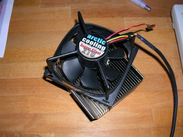

Hmm, ne dachte schon daran den auf der CPU drauf zulassen. als Case Lüfter geht der ja nicht, der ist ja extra für den Kühlkörper gemacht... (Bild)
Aber da für die Plazierung des Sensors ist das ja egal! Wenn der Sensor den Heißkleber aushällt wäre das meine Wahl. Klebeband löst sich nachher doch mal! Das mit dem passiv kühlen ist natürlich auch ne Idee, aber weitere vorhandene Sensoren könnte man ja auch noch dem Kühler zuführen! :D
