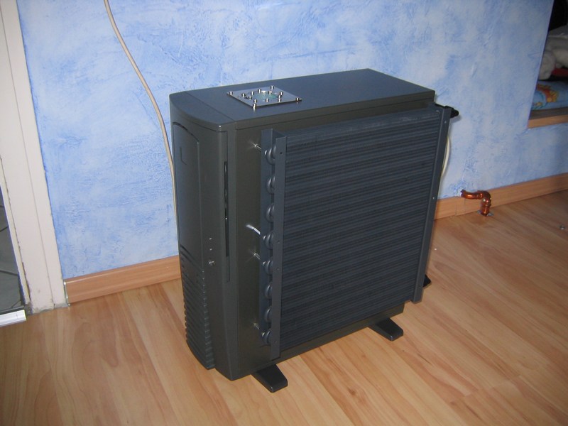

Ich bin im Moment dabei nen Kühleraufsatz / anbau samt Steuerung zu bauen.
9 120mm sollen dann parallel von 0 - 12v gesteuert werden. Eventuell mit Kranzleds oder Bargraphen, oder nem LCD was die Lüfterspannung anzeigt. Ich hoff nur das der Mosfet da wegen der enstehenden Wärme keine Probs macht. Die Idee mit dem Kartenleser ist cool. Hab sowas ähnliches schonmal als Bausatz gesehen. Hast Du die Platine(n) selbst geätzt?
Den Radi für den die Kühlung sein soll siehst Du auf dem Bild. Hab mal nen ordentliches ausm Netz gesucht.
