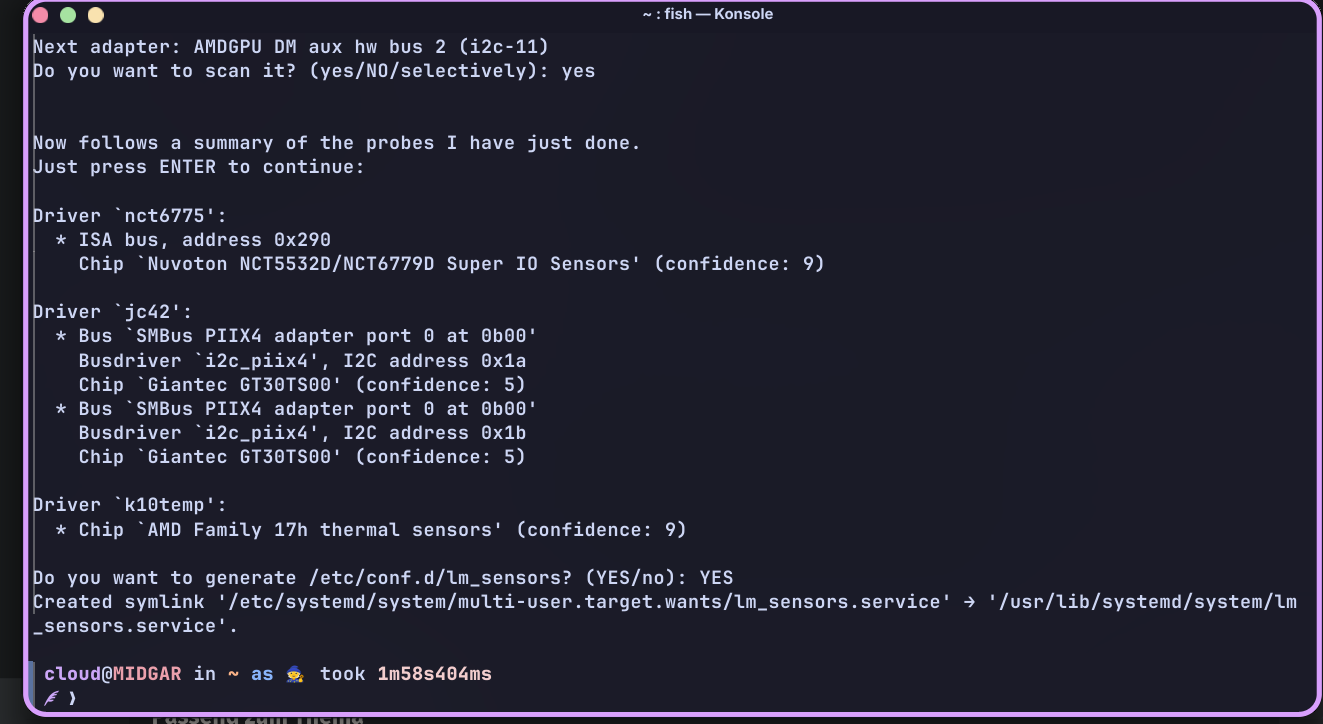

Now follows a summary of the probes I have just done.
Just press ENTER to continue:
Driver `nct6683':
* ISA bus, address 0xa20
Chip `Nuvoton NCT6687D eSIO' (confidence: 9)
To load everything that is needed, add this to /etc/modules:
#----cut here----
# Chip drivers
nct6683
#----cut here----

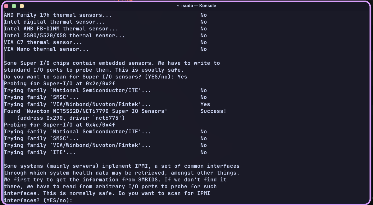

Der_Rolf schrieb:So sieht es auch bei meinem ASRock Board aus.
Mit keinem Linux OS welches ich getestet habe wird die Lüfterdrehzahl angezeigt.
Die ganzen Tipps habe ich schon durch, aber ohne Erfolg.
xXDariusXx schrieb:scheint der nct6775 Kerneltreiber drauf zu sein aber muss ich Ihn aktivieren??
To load everything that is needed, add this to /etc/modules:<br>#----cut here----<br># Chip drivers<br>nct6683<br>#----cut here----
linuxnutzer schrieb:Vermutlch ja, welche Distri? Was sagt sensors-detect?
xXDariusXx schrieb:Das zweite Bild war von sudo sensors-detect
Garuda Linux (ARCH)

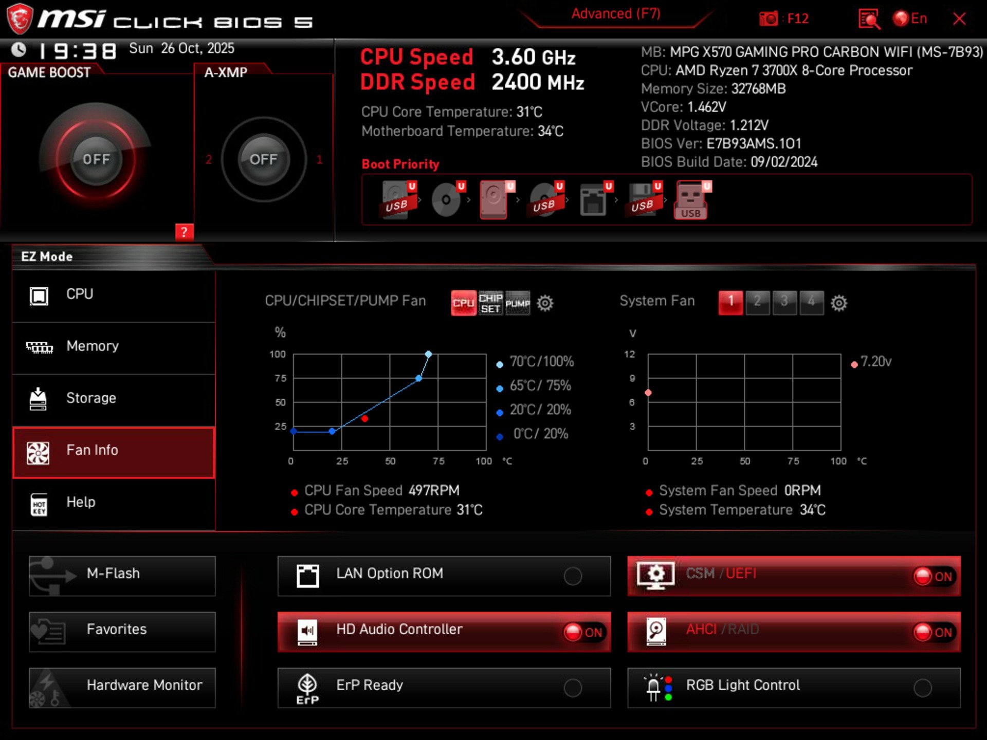

einfach einmal hineinschauen durch Öffnen des Seitenteils?linuxnutzer schrieb:Ich frage mich mittlerweile, ob dieser (fertig gekaufte) PC vielleicht keine Gehäuse-Lüfter hat.
Makami schrieb:abseits von jedwedem Thema bin ich gerade ziemlich verwirrt,
Makami schrieb:einfach einmal hineinschauen durch Öffnen des Seitenteils?
Tanzmusikus schrieb:Könnte ein Gehäuselüfter oder von der CPU sein.

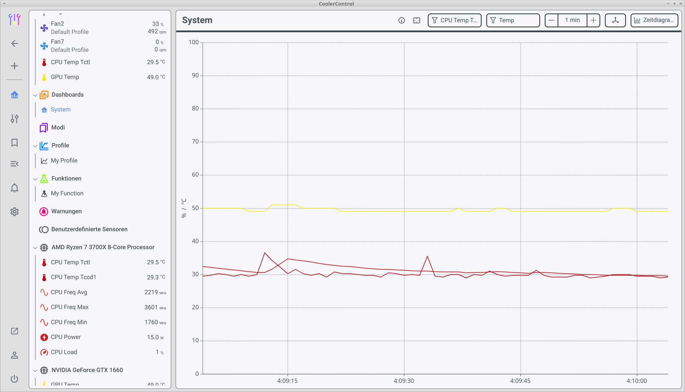

linuxnutzer schrieb:Wenn der Gehäuse-Lüfter (max) 1300rpm kann, dann kann alles was schneller dreht nicht der Gehäuselüfter sein. Im Screenshot von Fancontrol ist Fan 7 bei 3500rpm, also ist das der CPU-Kühler?
