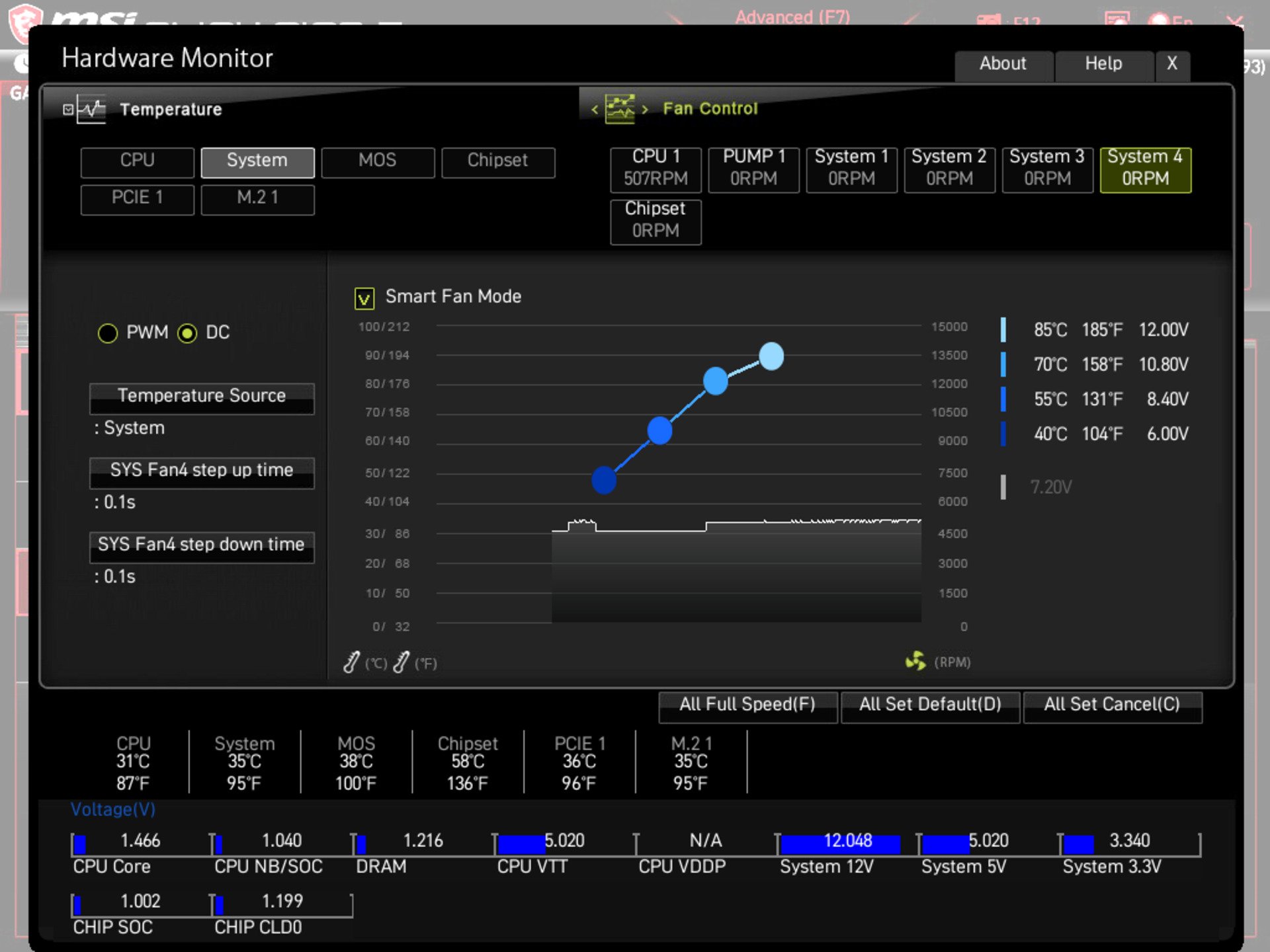

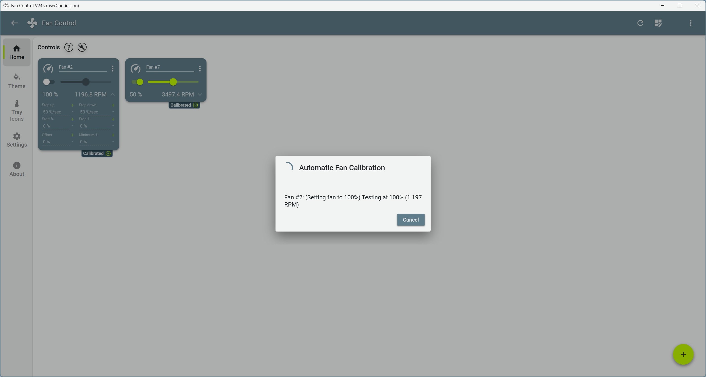

Ich habe mal Fan 7 unter Win mit Fancontrol neu konfiguriert. Der Lüfter ist deutlich hörbar und wird dann leiser.
Das 1. "schwarze" Bild in #51 zeigt PWM und DC und verschiedene Sensor-Varianten. Ich denke man muss es schaffen, dass das UEFI was anzeigt, bevor man an andere Dinge denkt.
Offensichtlich gibt es keinen "Fan 7" auf dem Screenshot. Bei 4 ist es aus. Ich habe die Vermutung, dass es ein DC-Lüfter mit 3 Pin ist. Ich habe da schon rumprobiert. Vielleicht muss man da jedesmal das Bios neu booten um eine Anzeige zu erhalten. Der Firmware traue ich alles zu.
Neben CPU gibt es System, MOS, Chipset.
Temperature Source muss ich auch anpassen.
Wenn man auf die Kästchen rechts klickt, kommt nur bei System 4 (Bild oben) eine Anzeige.
Ich verstehe noch nicht, wie ich einstelle, dass die CPU PWM ist und das andere 3pin DC.

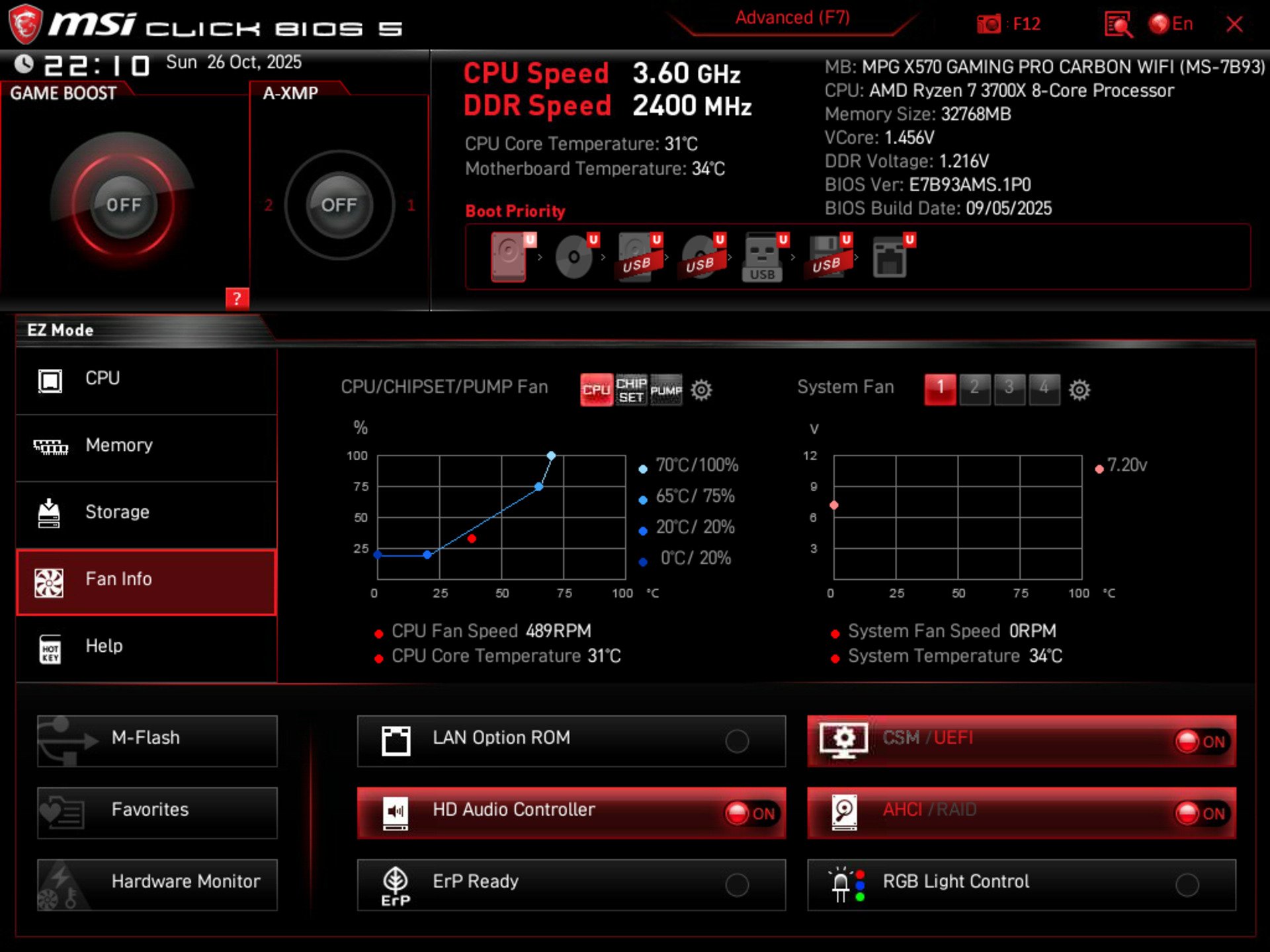

Wenn der Gehäuse-Lüfter (max) 1300rpm kann, dann kann alles was schneller dreht nicht der Gehäuselüfter sein. Im Screenshot von Fancontrol ist Fan 7 bei 3500rpm, also ist das der CPU-Kühler?
Im UEFI gibt es für mich auch noch Widersprüche, rpm ist zwar auf 0, aber die Grafik zeigt was an. Ich werde Screenshots machen.

Der Lüfterkurve im UEFI nach könnten die über 3000 U/min vom CPU-Lüfter kommen.
P.S.2
Der Hardware Monitor zeigt übrigens 7 Lüfteranschlüsse. ;)

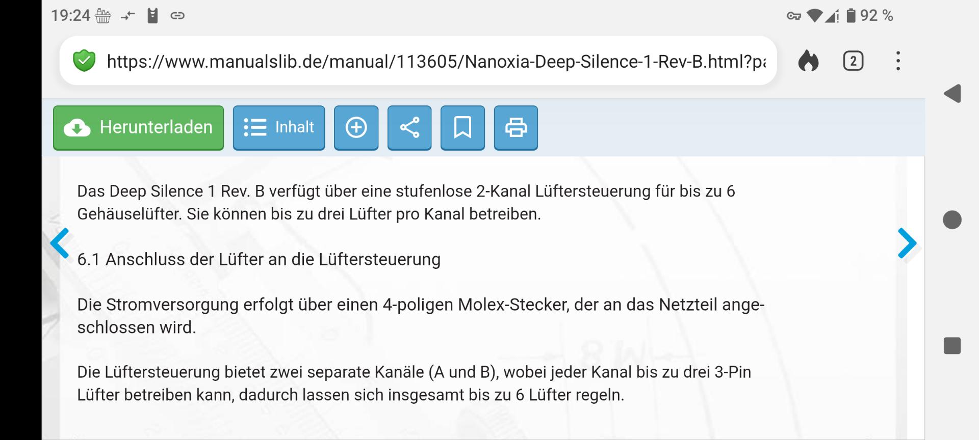

Ich habe jetzt mal innerhalb der Familie die PC-Rechnungen recherchiert. Das sind PCs, die mehr oder weniger nach Komponenten-Vorgabe gebaut wurden.
Scythe SCFM-2000 FUMA 2 ist der CPU-Lüfter und der ist PWM.
Aus dem Manualslib-Handbuch zitiert:
Die Nanoxia Gehäuselüfter sind also 3pin.
Jetzt muss ich mich mit dem UEFI / Bios spielen, damit da 2 Fans angezeigt werden.

Ich habe mal unter Windows mit Fancontrol neu kalibriert.
Fan 2:
Da ich die Lüftersteuerung etwas zurück gedreht habe, damit sie nicht am Anschlag ist und das aus irgendeinem Grund 0 bedeuten könnte, denke ich werden die 1300rpm nicht erreicht und nur 1200, sollte egal sein.
Fan 7 bringt:
Offensichtlich dreht Fan7 deutlich schneller und das spricht sehr für den CPU-Lüfter.

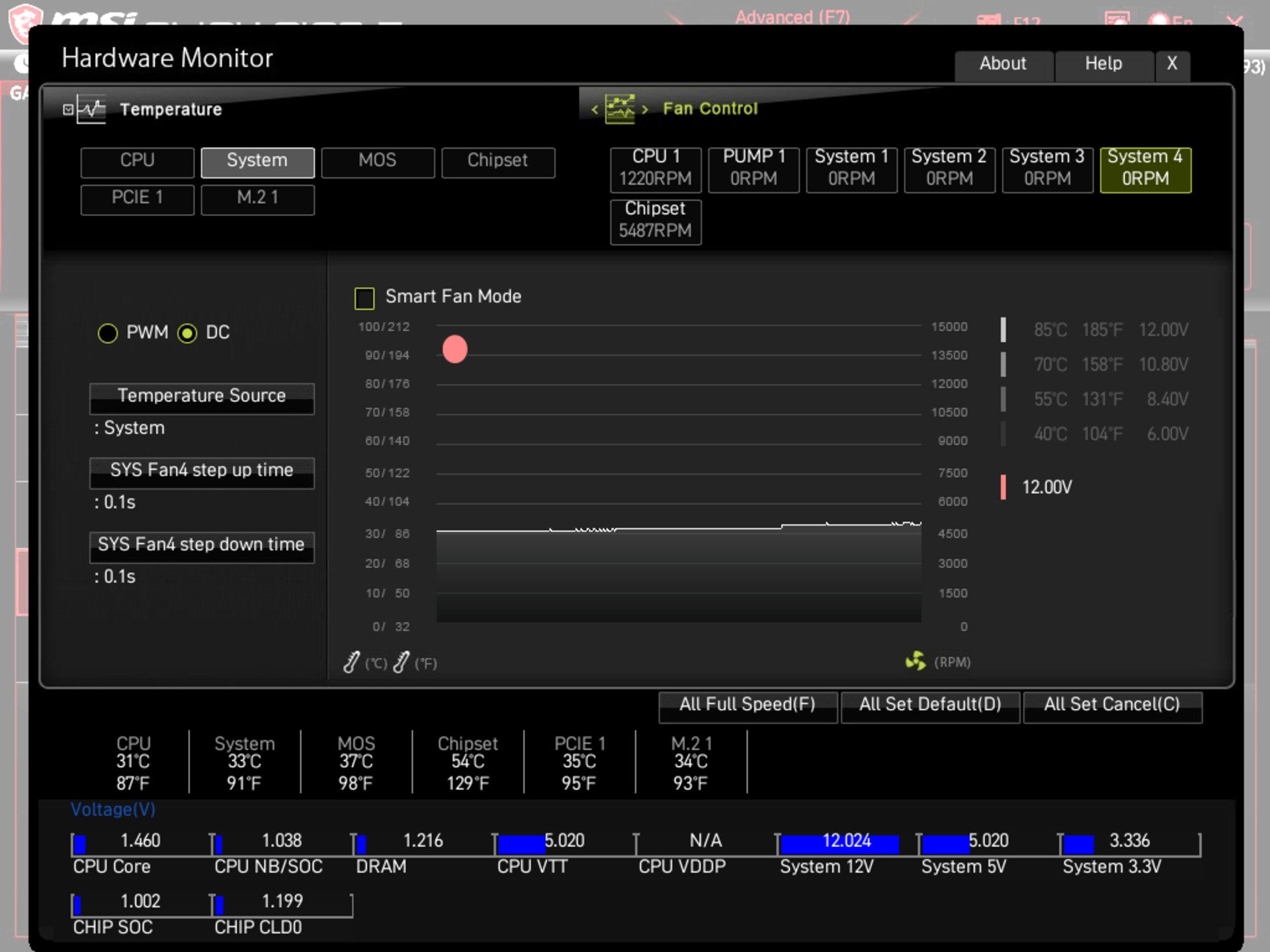

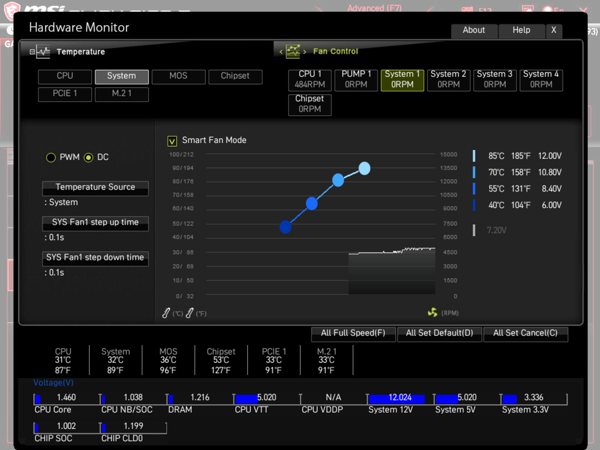

Im UEFI gibt es die Einstellung "All full speed"
Man sieht so 2x rpm, Bei CPU1 und Chipset, wobei ich glaube, dass das vertauscht ist.
Bei CPU1 sieht das sehr nach Gehäuselüfter aus Hingegen dürfte Chipset dem CPU-Lüfter entsprechen.
Bei chipset kann man nur PWM einstellen
Stellt man auf default, dann sind die rpm ganz schnell auf 0.
Bei CPU bekommt man auch eine Anzeige, wenn auf PWM gestellt ist, obwohl das ja ein DC-Lüfter ist.
Blickt da wer noch durch?
Kann ich die ganzen System-Fans vergessen? Aktiviere ich dort den Smart Fan Mode, dann kommt eine Kurve.
Ist die horizontale Linie eine Temperatur?
Wenn da jetzt die Kabel vertauscht sind, dann ist ja CPU1 ein DC-Lüfter. Ich habe da jetzt die Temperaturabfrage auf Chipset gestellt, oder sollte ich auf System stellen?
Bei Chipset kann ich nur PWM einstellen, das ist ja der CPU-Lüfter, passt also so, aber die Temperatur-Abfrage kann ich nur auf Chipset stellen und nicht CPU.
Was mache ich da am besten bis ich die PCs tausche und dann am Mobo sehe, was da wo angesteckt ist. Das wird aber noch ein wenig dauern. Für Rumstehen und ab und zu surfen, sollte das alles egal sein.
