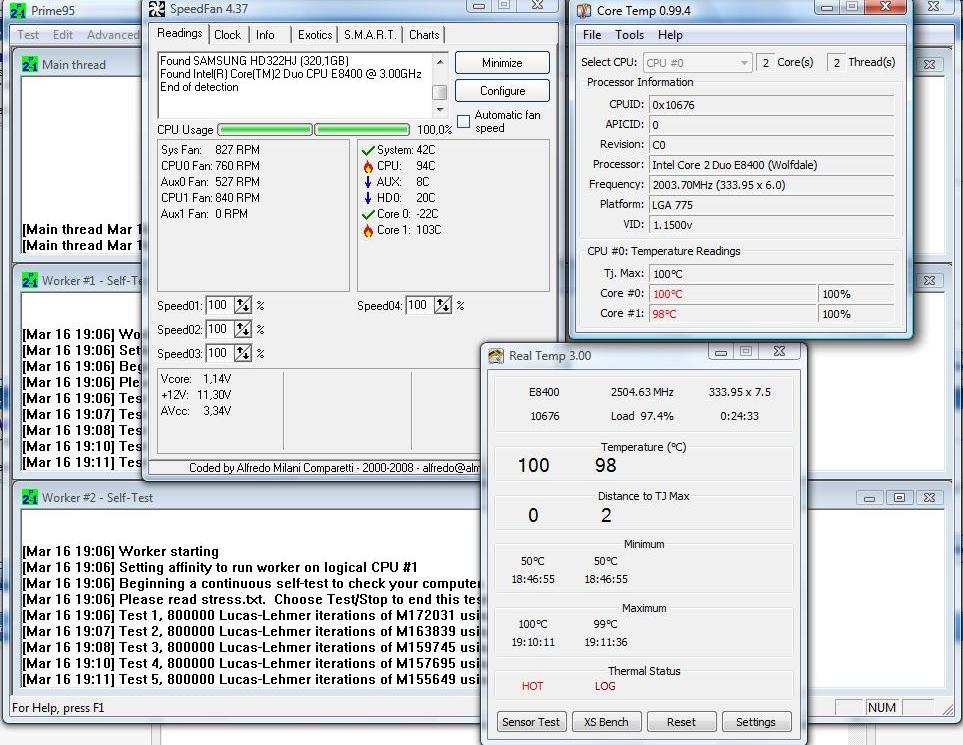

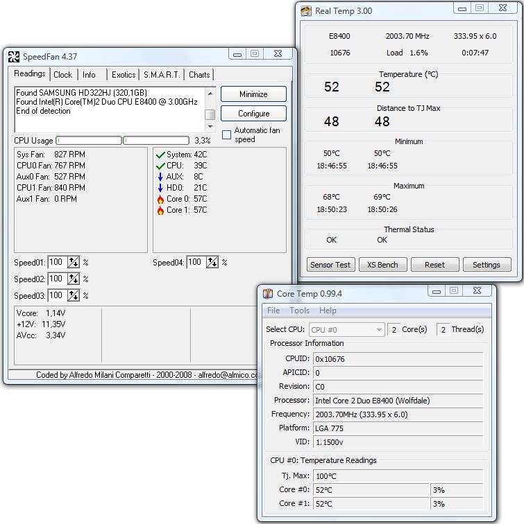

habe heute mal Prime 95 für einige Minuten laufen lassen.
Dazu nebenher mal SpeedFan angeschaltet um zu sehen
wie der CPU-Kühler aufdreht auf meinem E8400.
Nunja, ich war geschockt, aber seht gleich selbst im Anhang.
Das Problem hierbei: Ich habe einen ZEROtherm CF900
als CPU-Lüfter. Dieser besitzt einen Sensor und regelt somit die
Drehzahl, je nach Umgebungstemperatur des Sensors selbst.
Jedoch dreht dieser ah so tolle Lüfter, sowohl unter Volllast mit
Prime, als auch nach einen Neustart mit ca. 800 U/Min.
Habe Prime nach einigen Minuten abgrebrochen, da die Temperaturen
wie ich finde doch etwas zu hoch für meinen Geschmack waren.
Was mich gewundert hat, dass sich die CPU nicht von selbst ausgeschaltet hat.
Muss ich ggf. iwo im BIOS einstellen, dass der Lüftersensor iwie. ordnungsgemäß
funktioniert?
Habe ein Asus P5Q Pro.
Bild 1: Volllast mit Prime, jedoch nur ein paar Minuten.
Bild 2: Neustart nach ca. 10 Minuten Pause.
Besten Dank im Voraus!

Die Temps sind viel zu hoch. Normalerweiße würde der Prozessor schon bei ca. 80° abschalten (variiert). Ich tippe mal auf nen auslesefehler. Ansonsten kontrollier mal ob der Kühler wirklich richtig drauf sitzt und ob die Kühlpaste richtige dosiert aufgetragen wurde.
Bei meinem komme ich max. (nach 15 min. Prime) auf 42° und im Idle 25°. Als kann da was nicht stimmen!!!
Les die Temps mal mit CoreTemp und RealTemp aus!
Gruß Timo
die temperatur hält doch keine cpu aus !
stell doch mal im bios ne grenze ein, so bei 80° C.
wenn die cpu die erreicht, fährt er runter. kannste alles einstellen.
wenn der ewig weiterläuft, setz mal den wert auf 75 und weiter runter....
dann weißt du, dass das ausgelesene, wie auf den 2 screenshots zu sehen,
quatsch ist.
Ne grenze stellt sich die CPU selbst die liegt beim E8400 bei 105°C
daher mess mal mit CORETEMP wenn es dort das selbe anzeigt schaue nach ob der Cpu Kühler richtig befestigt ist.
ich würde eher auf einen auslesefehler tippen. bei solchen temperaturen fliegt dir eher die CPU um die ohren oder es gäbe massive ruckler unter windows. darüber hinaus wird vom Mainboard hersteller oder von der CPU aus schon eine shutdown temperatur festgelegt und bei solchen temperaturen hätte sich das mainboard, bzw. cpu schon lange abgeschaltet. jedenfalls war das bei meinen letzten beiden boards schon so.
wenn es allerdings keine auslesefehler ist, dann würde ich auf falsch verteilte bzw. nicht gut dosierte Kühlpaste tippen
Speedfan liest Mist aus, bei 100°C würde der schon throtteln..... Soviel erreicht meiner nicht mal bei Passivkühlung nach 10min Prime! Bitte die neueste Coretemp-Version zum Auslesen benutzen.

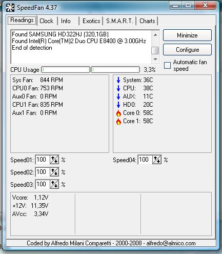

Joa es müsste dann ja an sich ein Auslesefehler sein,
da sich der Lüfter bzw. die Lüfterdrehzahl nicht erhöht. :freak:
Hier nochmal Realtemp, Coretemp und Speedfan gleichzeitig im Idle.
Ich schau gleich nochmal im BIOS nach und setze eine Temp. fest.
Moin,
also ich würd da garnix mehr machen. 3 Tools irren sich nicht. Kühler runter und nochma drauf machen. Haste alle Schutzfolien abgezogen?

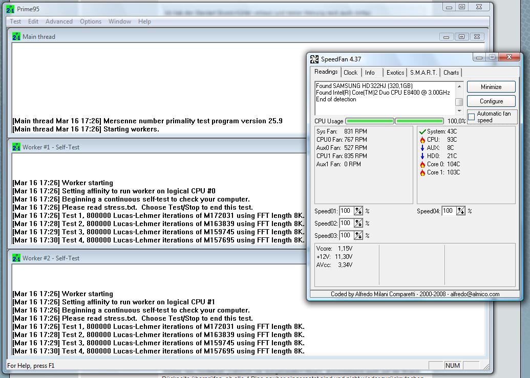

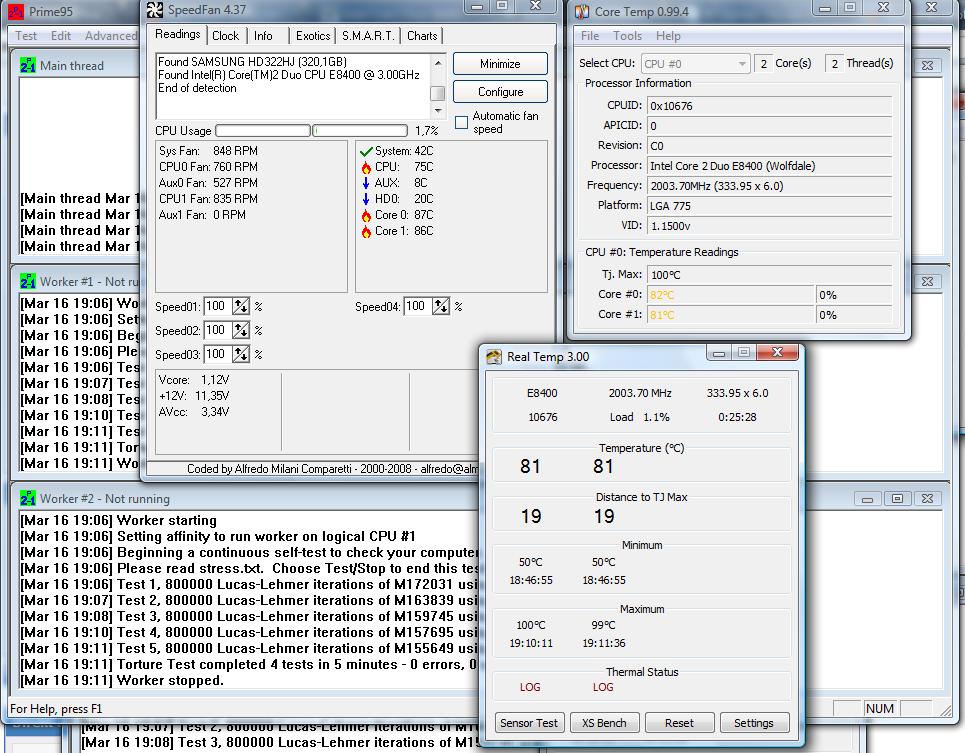

So, hab Prime nun nochmal laufen lassen.
Nach 4 Minuten wurden auf dem ersten Core die 100° erreicht.
Die Temp. blieb dann auch bis zur 5 Minute gleich laut Coretemp.
(Man beachte: Speedfan -22°C?!)
Dabei ist mir nun aber aufgefallen, dass (wie man auch im Anhang erkennt)
die Taktfrequenz gedrosselt wurde. Jetzt weiß ich nur nicht ob dies vom
Program vorgenommen wurde, oder ob das Programm den Takt lediglich
ausliest? Weil dann müssten die tempangaben ja stimmen?!
Weiterhin merkwürdig: Der Kühler will einfach nicht schneller drehen,
hat wohl noch etwas Reserven. ;)
Noch etwas: Nach ca. 20 Sek nach dem Ende von der Prime-Folter
sank die Temp. laut Sensoren um ca. 20°C. Ist das bei 800 U/Min
möglich, oder untermauert das widerum einen Auslesefehler?

oh weh, wenn der prozzi schon selber drosselt solltest du dir deine kühlung unbedingt nochma ansehen.
Ist der Kühler oder CPU neu?
Hast du überhaupt schonmal die Heatpipes von deinem CPU Kühler angefasst wenn der CPU so heiß ist ?
Wenn sie kalt sind bedeutet das das die Wärmeübertragung von cpu zu kühler nicht läuft
( warscheinlich die Paste schuld). Aber wenn der wirklich heiß wird dann hast du irgendein anderes Problem.
Das ganze bringt dir den Vorteil das du z.B. nicht einfach auf Vermutung den Kühler abbaust und die Paste erneuerst, und du kannst Auslesefehler ausschließen.
wahre worte, und leicht heraus zu finden. ;)
muss aber mit 95%er sicherheit ein problem der kühlung vorliegen. Mein Kühler ist richtig montiert und selbst im passivbetrieb könnte ich die 100er Grenze nicht binnen 10min sprengen.
Hast du alle vier Pushpins des Kühler ordentlich befestigt? Meistens springt, bei der Befestigung, immer wieder einer raus ohne das man es merkt.
