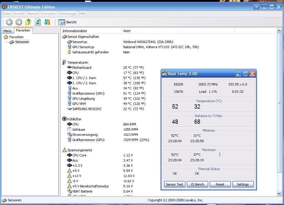

ich hab bei mir auch n problem mit dem auslesen. ein kern hat 33°C und der 2. 50°C und das auch noch nachdem ich alles neu drauf hab.
hatte erst ein e6320 und da war ich bei 22-40°C je nach last und das bei 3GHz
bios vers 1613
bei RealTemp zeigt er auch anderre werte.... ich mach mal ss wenn ich wieder an meinem pc bin
Benutze die aktuelle Version von Realtemp.
Bei RealTemp gibt es den Sensor Test. Der überprüft, ob Die Sensoren hängen.
Ein hängender Sensor ist nichts ungewöhnliches und heißt nichts anderes, als das der Sensor (wie in Deinem Fall) Temperaturen unter 50°C nicht anzeigt.
Da die Sensoren nicht zum auslesen von Temperaturen sondern als Sicherheitsabschaltung der CPU installiert wurden, solltest Du Dir keinen Kopf machen.
Die können niedrige Temperaturen eh nicht richtig auswerten.
MfG Mikel

hier mal n ss

@Hermel88
Den Kühler nochmals zu montieren wird nicht viel nützen..........
Der eine Sensor "hängt" wie MikelMolto schon erwähnt hat, bei 52°C.
Wie auf deinen RealTemp Screen zu sehen ist, bist du mit deinen Temps. nicht höher als auf 37°C gekommen.
(Siehe "Maximum" bei RealTemp beim zweiten Sensor)
Ob der Sensor nur hängt, oder weniger wahrscheinlich defekt ist, könnte man überprüfen
wenn man die Kerntemps, über 52°C bekommt.
Also müßte man die VCore um ca. 10% erhöhen und dann den IntelBurn Test laufen lassen.
IntelBurn Test
Dieser erzeugt um ca. 10°C höhere Kerntemperaturen als Prime und du würdest sehr
wahrscheinlich über 52°C bei den Kernen kommen.
Ab 52°C wird sich auch die Temperatur beim zweiten Sensors erhöhen.
Kann schon einmal vorkommen das ein Sensor hängt und es ist eigentlich nicht viel
mehr als ein "Schönheitsfehler", aber kein Reklamationsgrund.
"Richtige" Temperaturen werden die Sensoren sowieso erst im kritischen Bereich messsen,
(ca. 90-100°C ) denn Sie dienen ja lediglich als Überhitzungsschutz (heruntertakten...Notabschaltung)
und sind für eine Temperaturmessung im herkömmlichen Sinne gar nicht vorgesehen.
Das war ja auch die Aussage eines "Intel Platform Architecture Specialist":
vbulletin/showpost.php?p=3520184&postcount=2
Die Sensoren sind nicht gedacht für thermische Validierung.
PS:
Verwende lieber eine aktuelle Everest Version, denn 17°C bei der "CPU" Temperatur
können nicht stimmen.
software/systemueberwachung/everest/
Bei den Kerntemperaturen würde ich mich auf RealTemp verlassen.
MfG.
