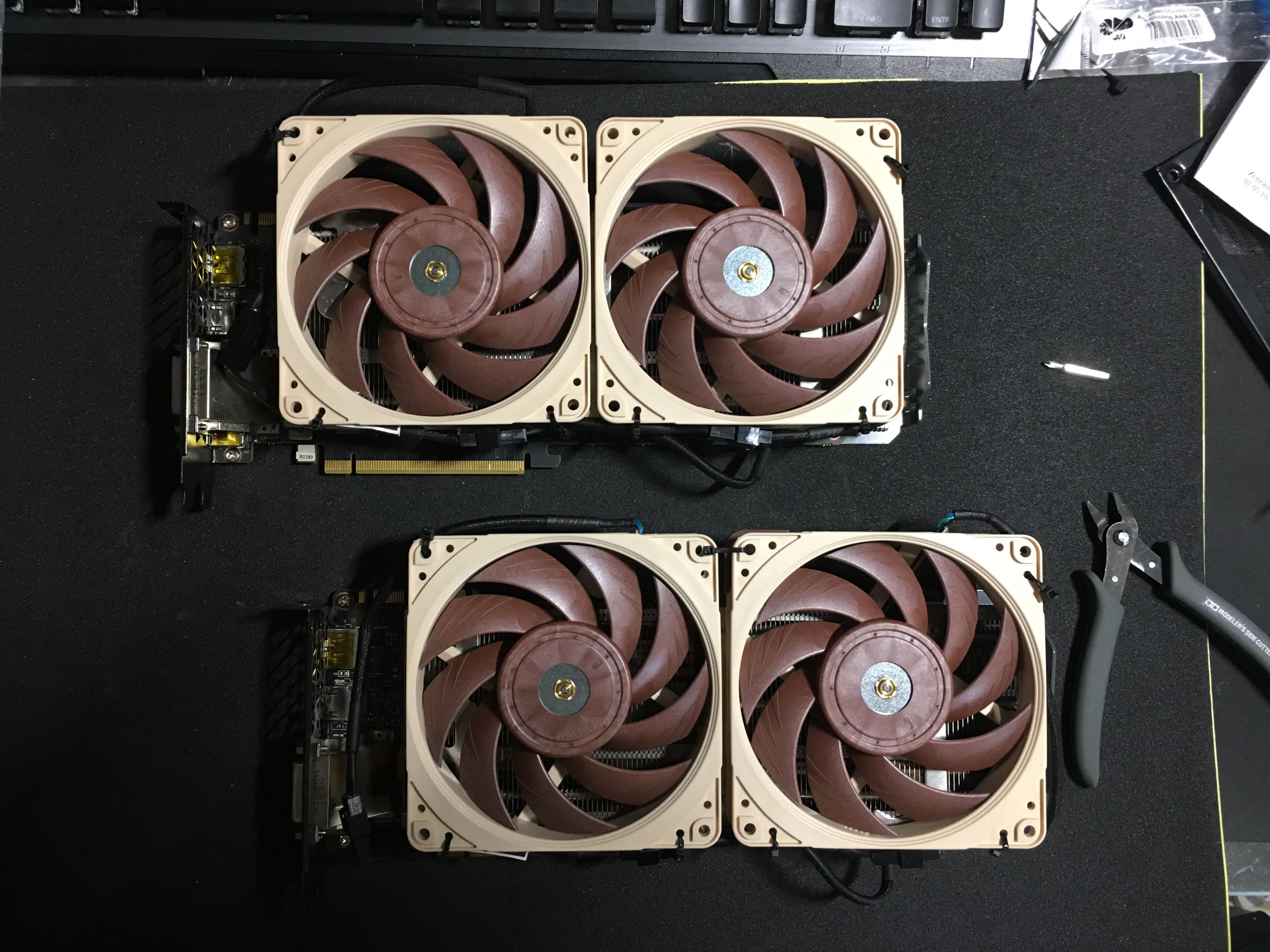

Mit Stocklüftern (Es waren 3x 90mm Lüfter verbaut) wurde meine 980er bis zu 87 Grad heiß und einfach viel zu laut. Habe daraufhin die Lüfter durch zwei Noctua NF-A12x25-PWM ersetzt und neue WLP von Noctua aufgetragen, dadurch wurde die GraKa unter Last maximal 82°C heiß. Die Temperatur war für mich in Ordnung. Baue mir momentan eh ein neues System mit WaKü und die Temp is eh noch in Ordnung für ne GraKa.
Nun habe ich die beiden Noctua Lüfter durch zwei Noctua NF-S12B redux-1200 PWM ersetzt, da die NF-A12x25-PWM in das neue System bzw. am Radiator montiert werden sollen. Auch habe ich, um die Unterscheide etwas zu kompensieren, Flüssigmetall Thermal Grizzly Conductonaut aufgetragen. Schön mit Nagellack die umgebenden Elektronikteile geschützt, hat auch alles gut geklappt.

Genau so ist es, die 3x 90er Lüfter abmontiert, und dafür 2x die teuren NF-A12x25-PWM installiert, die sind ja speziell auch für Radiatoren konmmzipiert worden, selbst mit denen schaffte ich nicht weniger als 82°C unter Last (Siehe Anhang)

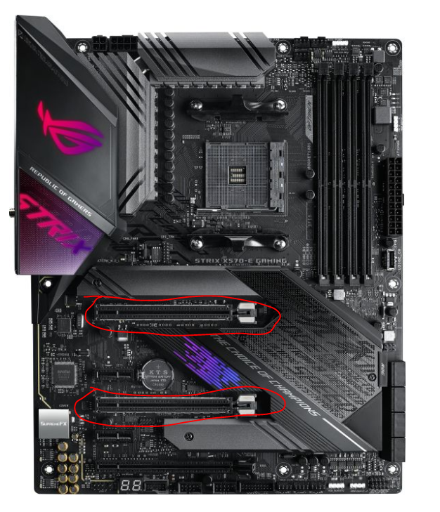

Hast du die beiden rot markierten Slots genommen? Wenn ja, wie soll da zur oberen GPU genug Frischluft kommen? :confused_alt:
Mach mal von deinem geöffneten Gehäuse ein Foto.
