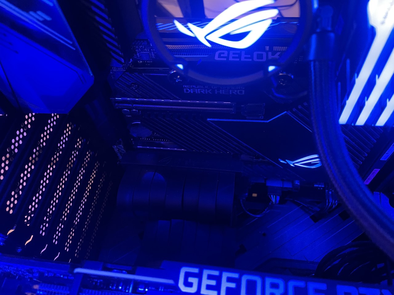

hier würden Fotos helfen aber ja, näher an wärmeren Komponenten = weniger mögliche Wärmeabgabe durch Wärmeableitung = höhere Betriebstemperatur
das ist ganz normal dann, das die durchaus 10 °C wärmer ist dann.
Mach mal ein Foto vom Case.
Kann auch sein, dass z.B. deine Grafikkarte deine wärmere SSD sozusagen in den Windschatten von jeglicher Belüftung stellt...

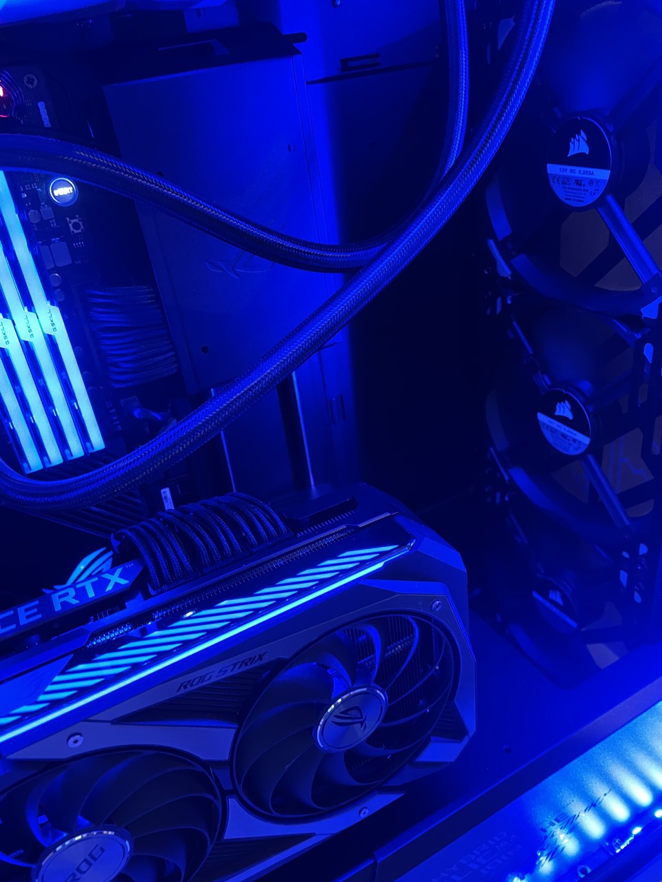

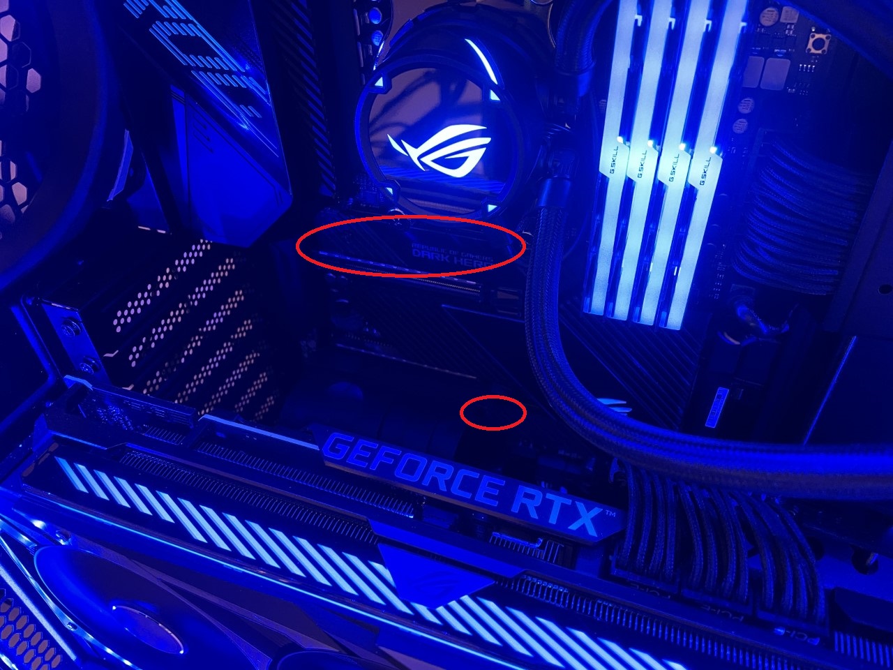

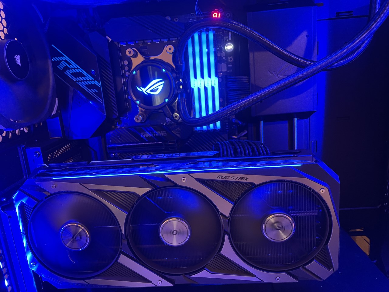

Bilder befinden sich im Anhang. Die 70 Grad beunruhigen mich nicht - ich weiss, dass PCIe 4.0 SSDs gerne wärmer werden. Nur der Temperaturunterschied kam mir etwas hoch vor.

Zu wenig Belüftung sehe ich da jetzt nicht direkt. Außer der Radi zieht viel Frischluft direkt wieder nach oben.
Solangedie SSDs nicht ZU warm werden würde ich mir dennoch keinen Kopf machen.
Ok alles klar. Ich habe die Case-Lüfter probeweise nun mal ganz abgeschaltet. Einen Nennenswerten Unterschied bei den SSDs konnte ich nicht feststellen. Klar, die Temps waren kleicht höher der Unterschied aber immernoch gleich.
denke der Unterschied ist einfach durch die Nähe zum Prozessor erklärbar.
Sieht man nicht direkt, aber das Mainboard ist ja durchzogen von gut wärmeleitenden Kupferschichten und die Abwärme des Prozessors (bzw. an sich allen Komponenten) wird ja nicht nur durch den Luftstrom weggeführt, sondern ein Großteil geht auch durch den Sockel ins Board und daher ist das Board an sich an der oberen SSD schon wärmer als an der unteren. Und geringere Temperaturdifferenz zwischen SSD und Mainboard ergibt am Ende ne höhere SSD Temperatur. Theoretisch könnten auch noch Dinge wie unterschiedliche Einstellungen bei ASPM (Stromsparmechanismus von PCIe) die Ursache sein, aber meistens bieten die Boards sowas gar nicht getrennt an.

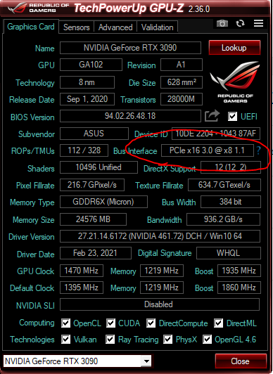

Und die kleine Grafikkarte steckt in einem PCIe x8 Slot weil PCIe 4.0 eh schnell genug ist?

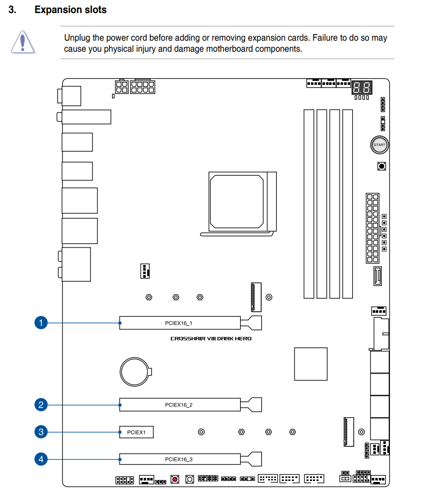

Wieso meinst du? Laut Manual sollten alle 3 PCIe x16 sein solange nur einer genutzt wird oder sehe ich was falsch? Hatte das lange im ersten Slot und gerade kürzlich gesehen, dass der zweite auch x16 ist und deshalb nach unten genommen damit man das Kabel nicht sieht. Spricht da was dagegen? Ist dieser Slot evtl. nicht über CPU sondern Chipsatz angebunden? Das das ganze nur mit PCIe 3.0 läuft wenn man ein Riser verwendet ist mir bewusst. HHabe jedoch auch direkt im Slot ausgiebig getestet und konnte niergendwo mehr als 2% FPS Unterschied becnhmarken.
Soviel Lanes hat keine Ryzen Desktop CPU. x16 sind alle 3 nur mechanisch. Elektrisch ist nur der oberste x16 angebunden, die anderen nur x8 oder gar x4 (PCIe ist dahingehen abwärtskompatibel - elektrisch weniger Lanes als mechanisch vorgesehen geht immer - bis halt x1)
OK aber was bedeutet in diesm Fall die Anzeige in GPU-Z bedeuten. In diesem Fall bedeutet das x16 @ x8 wohl genau das was du sagst. Ich stecke die Karte wieder um :)
Habs umgesteckt und tastsächlich - die Performance ist besser geworden. Zwar nur 4 FPS aber trotzdem peinlich :D Danke für den Hinweis.
