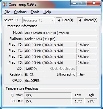

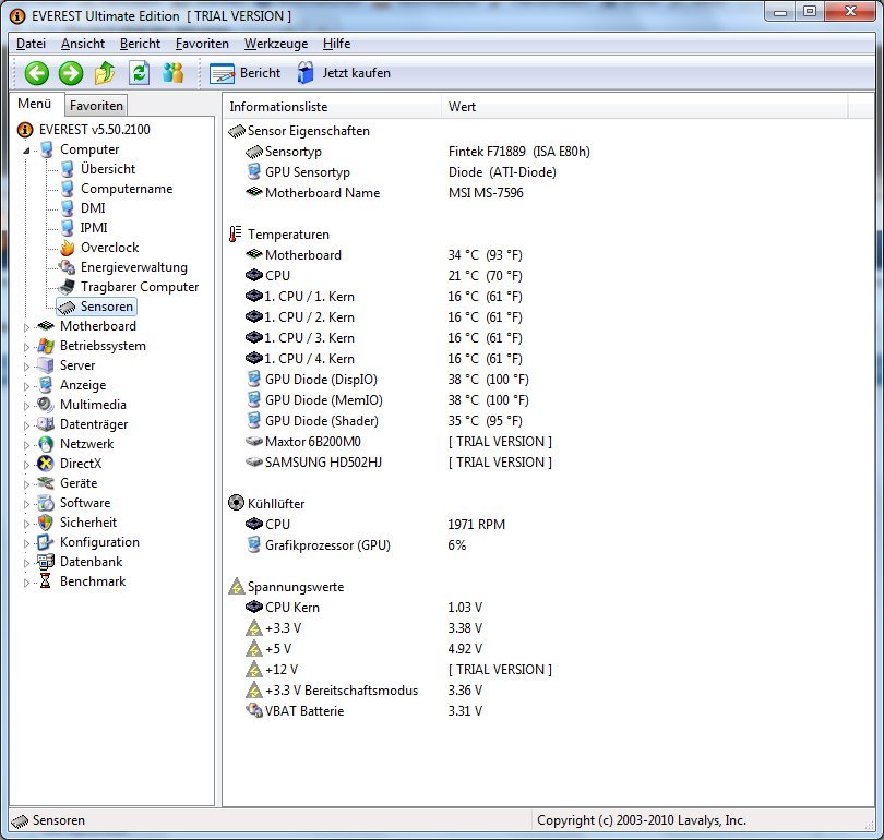

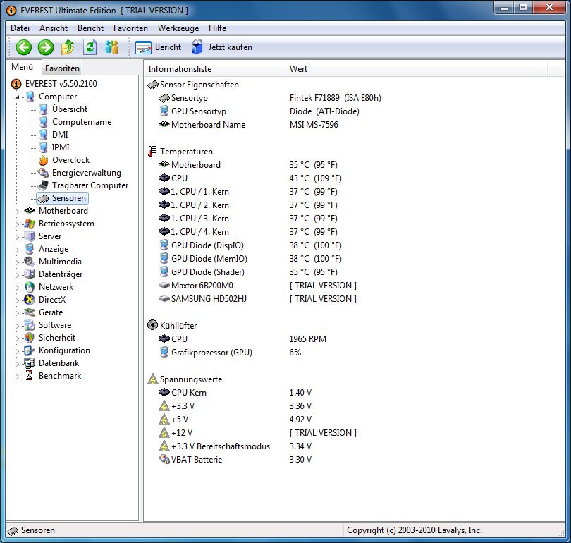

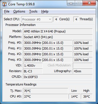

ich hab mir ein neues System aus MSI 880GM-E43 und AMD Athlon X4 640 mit einem ArcticCooling Freezer 7 Pro rev2 zusammengebaut.
Jetzt würd ich gern die Temps auslesen um zu sehen, ob der Lüfter auch richtig sitzt.
Dazu hab ich jetzt CoreTemp und Everest verwendet.
Die Last hab ich mit Prime95 simuliert.
Idle hab ich so ca. 15°C und unter Last ca. 40°C.
Können die stimmen?
Nein. Temps unter Zimmertemperatur sind physikalisch unmöglich. Die differenz kann aber schon stimmen, und solange die Kiste läuft sind die Werte ok
Ja könnte, wenn deine Zimmertemperatur um die 15°C ist :D
Ansonsten stimmen sie nicht so ganz.

Guck doch einfach ins Coretemp FAQ.
Why is the temperature of my Phenom based processor lower than the ambient temperature?
Starting with the Phenoms, AMD's digital sensor no longer reports an absolute temperature value anymore, but a reading with a certain offset, which is unknown. It is estimated that this offset is between 10 - 15c.
Falls du den Offset irgendwie herausfindest, dann hat CT sogar ne Funktion das einzubinden.
15°C sind unrealistisch bei normaler LuKü und einer Zimmertemp vom 20°C
wie warm wird denn der Kühler? kannst die Temp mal messen?
Ich denk da fehlen ca 10°C
Hab die Temp an den Lamellen des Freezer 7 per Infrarotthermoter gemessen.
Dort warens so um die 20-30°C je nach Stelle.
Unter Last muss ich das jetzt noch machen....
