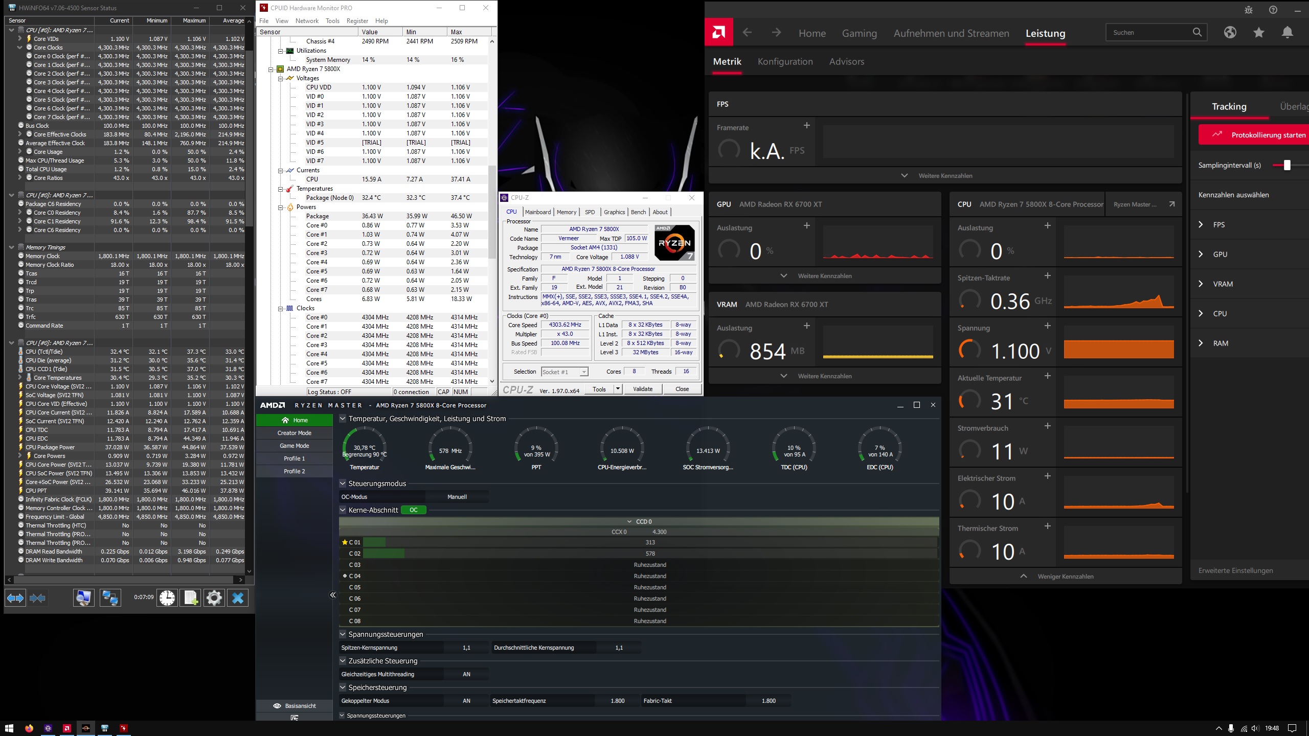

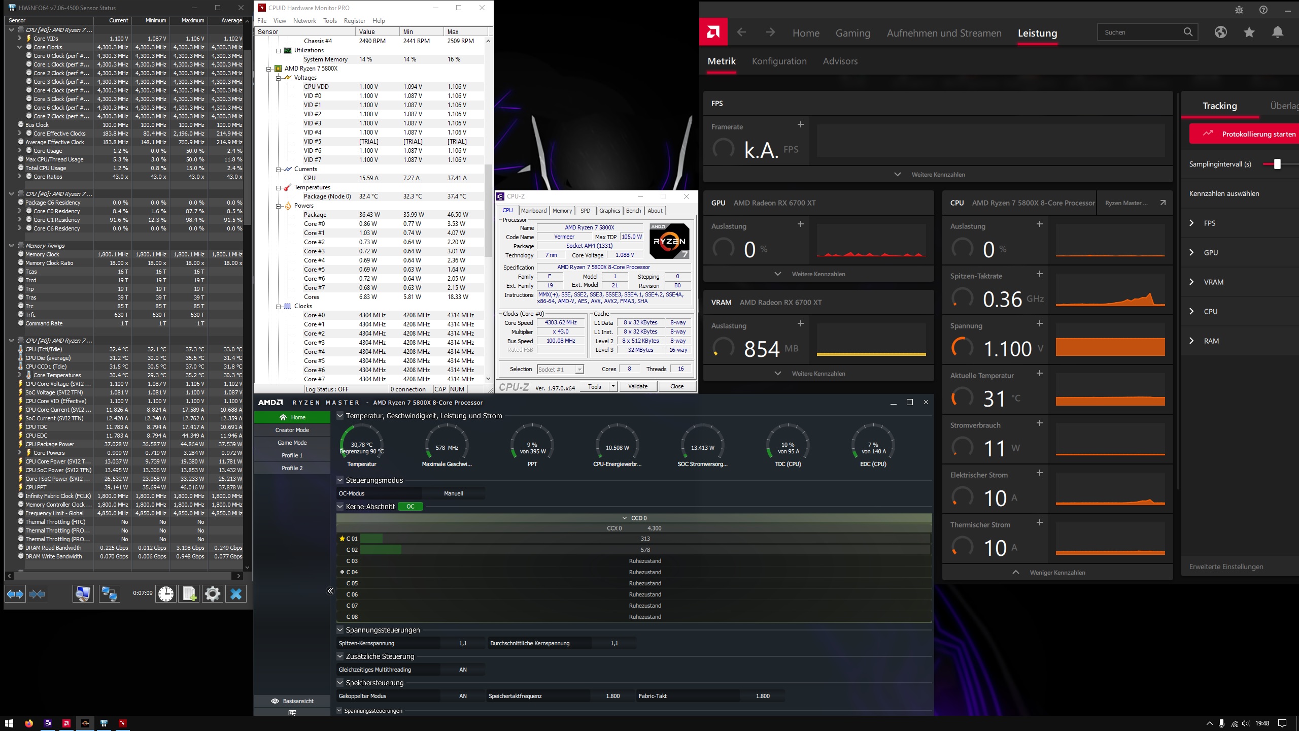

Ich habe die letzen Tagen etwas mit PBO und allcore Overclocking rumgespielt vorallem um die Temperaturen etwas zu senken. Mir ist dabei aufgefallen das der Prozesssor im idle nicht unter 3,6GHz getaktet wird, allerdings nur bei PBO oder ohne OC. Bei allcore OC bleibt er strikt auf dem eingestellten Wert . Mein altes System vorher wurde im Idle viel weiter runter getaktet. Hab alles immer mit HWiNFO ausgelesen und dachte mir, ich lade mal Ryzen Master runter und guck was mir da angezeigt wird. Zu meinem verblüffen werden mir dort komplett andere Werte angezeigt. Also noch ein paar Tools zum auslesen runtergeladen und mal alle Laufen lassen. Allerdings bin ich jetzt komplett verwirrt welche Werte jetzt stimmen und welche nicht. Als ich den Screenshot gemacht habe lief der Prozessor mit 4.3GHz@1,1V allcore.
Vielleicht hat ja jemand die selben Erfahrungen gemacht oder kann mir sagen welche Werte davon stimmen und welche nicht, bzw wie man den Takt im idle runter bekommt am besten bei gleichzeitigen allcore OC.

Ich habe zwar nur einen 3700X, da ist es genauso. Nur der Ryzen Master zeigt mit die korrekten Werte, läßt sich an Hand der Temp-Werte abgleichen. Warum das so ist, keinen blassen Schimmer.
Bei Ryzen 5000 liegen die aktiven Idle-Takte nicht mehr signifikant unter dem Basistakt. Spielt auch keine Rolle, denn die Kerne werden im Idle komplett abgeschaltet. Die Angaben bei "Average Effective Clock" in HWiNFO und in Ryzen Master sind statistische Mittelwerte.
Beispiel: Ein Kern ist in einer Sekunde 970ms abgeschaltet und 30ms auf 3600 MHz, ergibt einen Durchschnitt von 108 MHz.

Allcore-OC ohne fixe Voltage, dann gehen die Kerne auch schlafen. Sieht man auch schön das deine CPU weit von Idle entfernt ist, entweder hat sie gerade ein bisschen zu tun oder die CPU läuft mit fixer Voltage. Ordentlich ins Idle gehen Ryzen CPUs leider nie sobald man RGB-, Lüftersteuerungs- und/oder Maus/Tastatursoftware installiert hat. Und nein, um die 0,9V wie auf dem allseits bekannten netten AMD Bildchen ist nicht "Idle", sondern eher ein eindeutiger Hinweis das irgendeine Software den Idlezustand verhindert. Die 0,9V tauchen bei Allcore-OC (bei fixed Voltage sowieso nicht) allerdings nicht mehr auf, sondern die CPU geht die direkt auf die im Bios eingestellte Voltage.
Beachte die Wattangabe bei den einzelnen Kernen (0,0xx W <-Kern schläft) und die CPU Package Power (unter 20W <- Hinweis auf richtiges Idleverhalten). Sobald ich die Razer Software wieder starte ist natürlich vorbei mit Lustig, zwar bleiben die Werte auch mit der Razer Software niedrig, 0,200V sieht man aber dann nicht mehr. HWinfo läuft keine Minute und man sieht bereits die 0,200V...

Im Screenshot im Startbeitrag laufen fünf (!) Monitoring-Tools. Natürlich ist die CPU dann nicht Idle. Der angezeigte, durchschnittliche Takt lässt sich deutlich senken, wenn man davon alle außer HWiNFO beendet, und in dem dann die Global Polling Period auf 5000ms setzt. Das ist dann schon deutlich näher an echtem Idle.

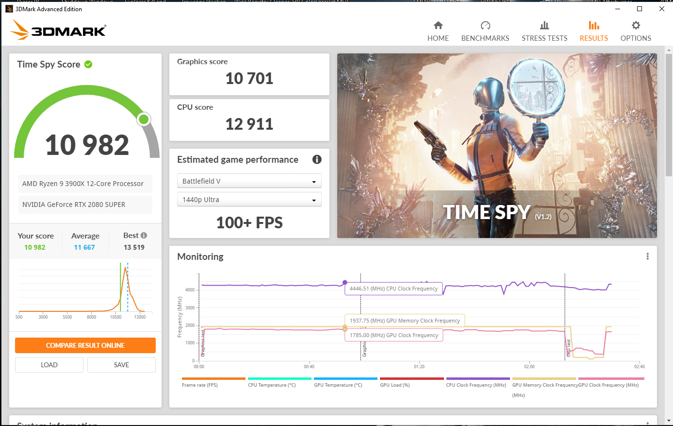

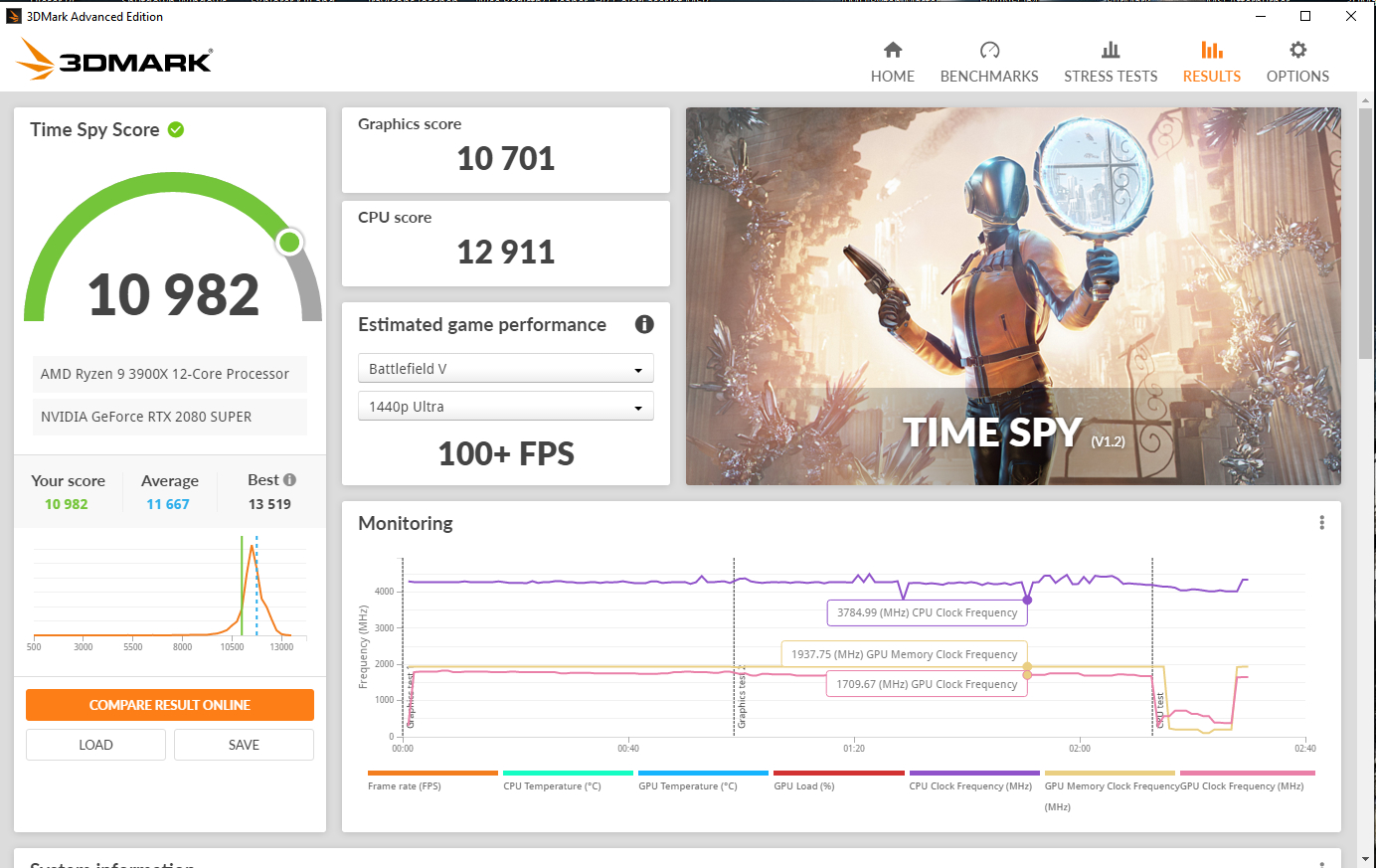

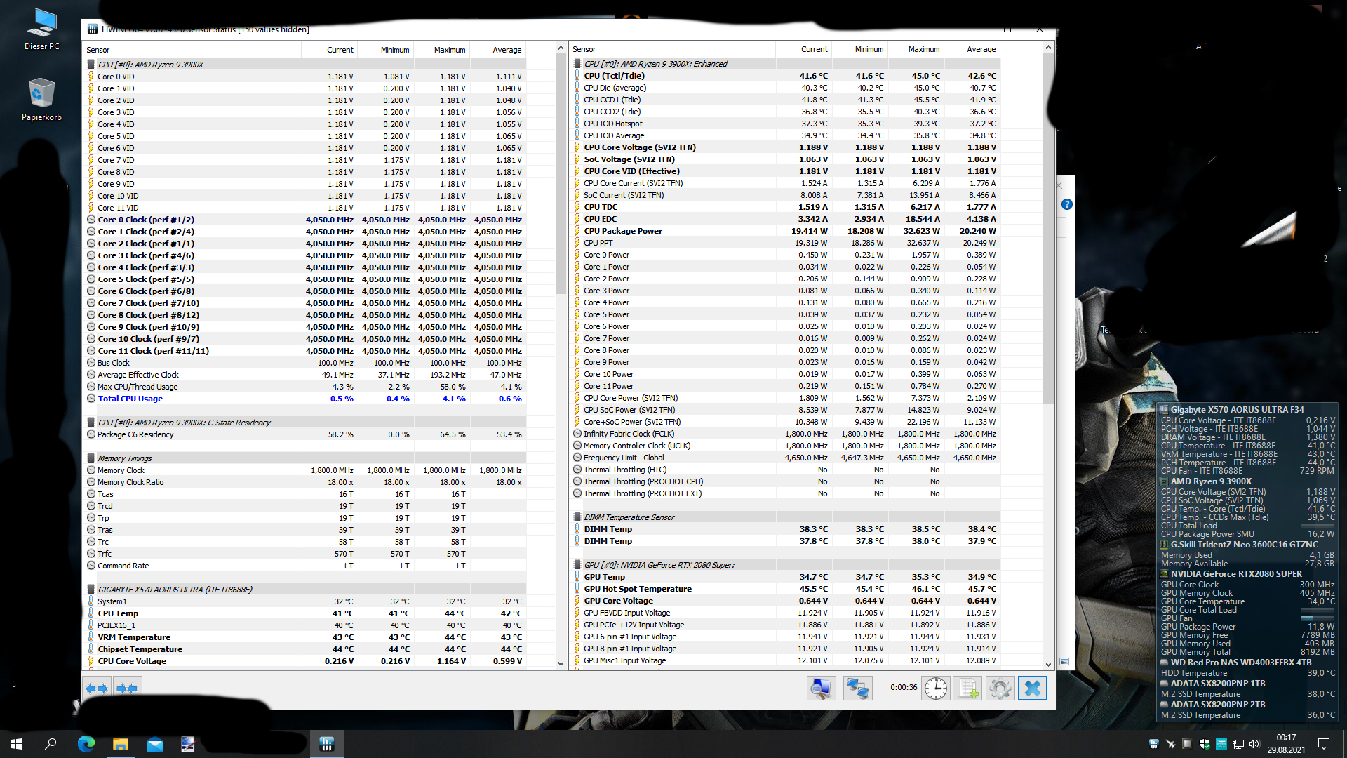

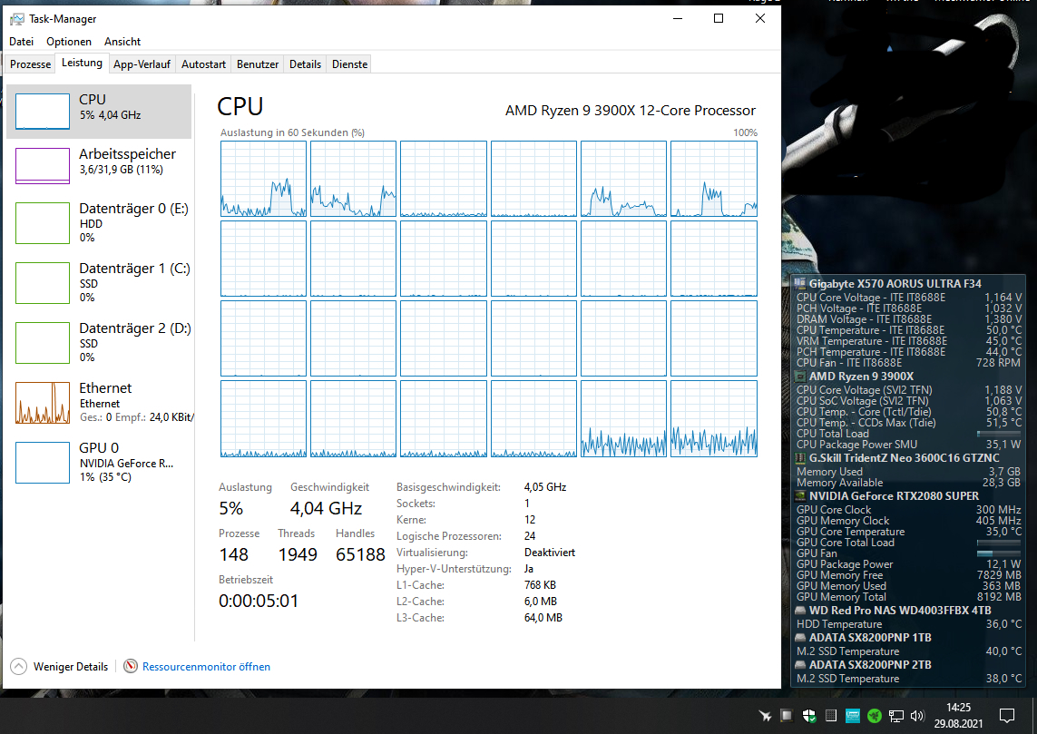

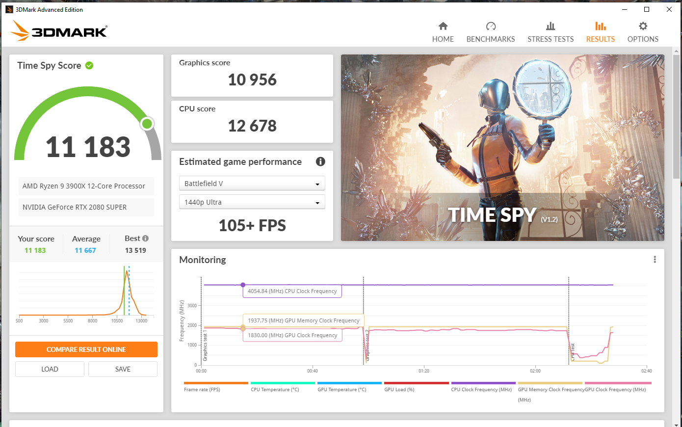

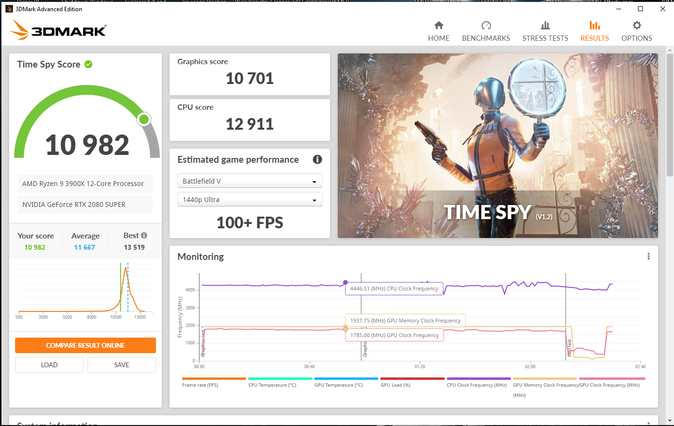

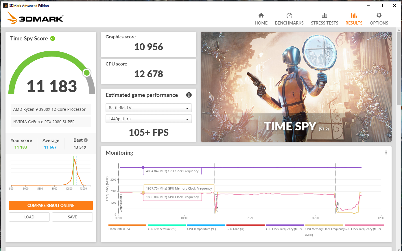

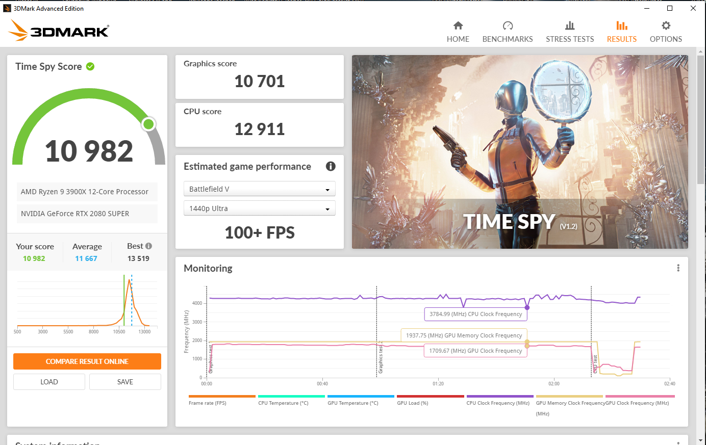

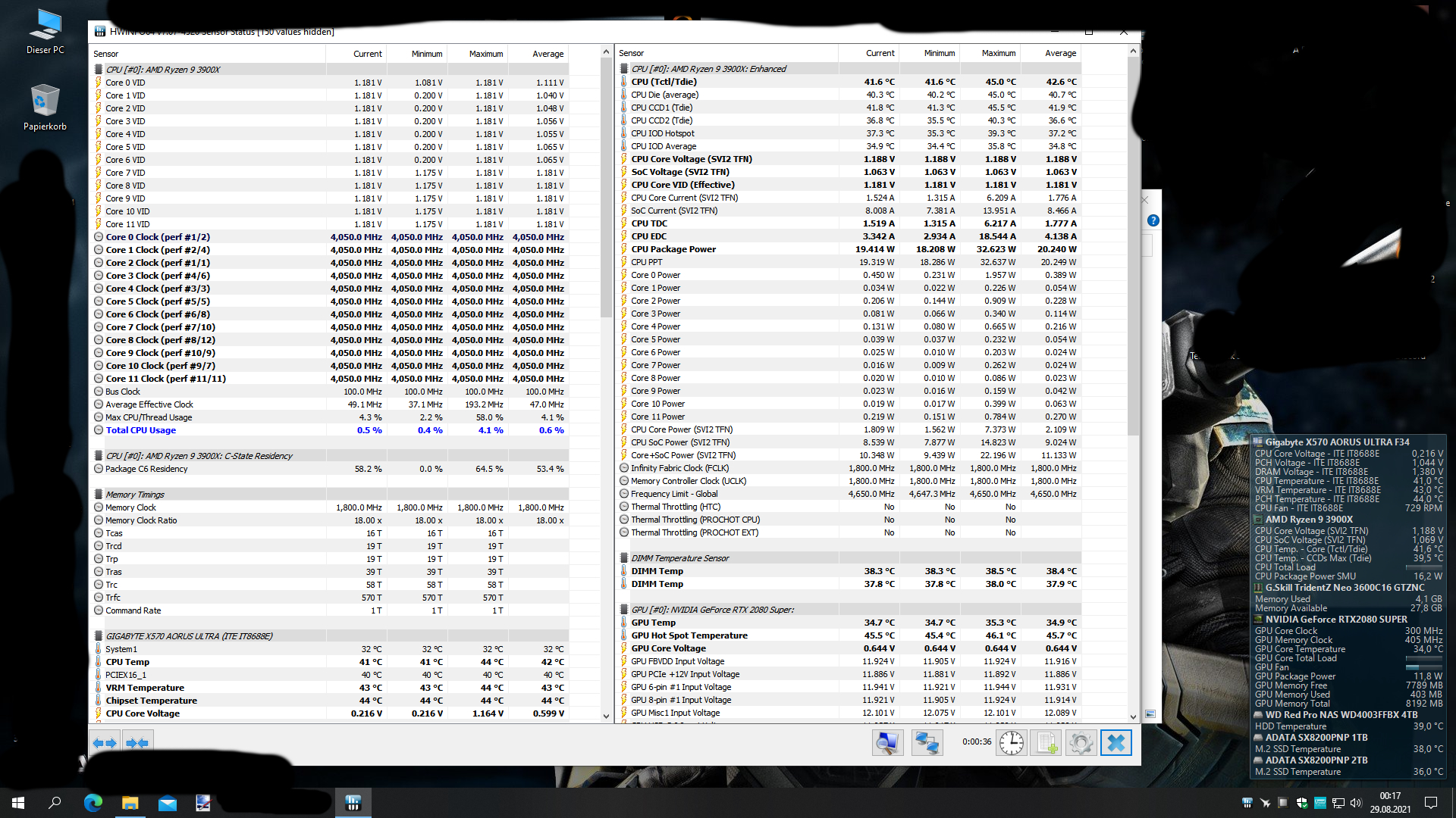

Hier noch ein paar Vergleichsbilder mit Time Spy Stock und AllcoreOC 4050Mhz, beim Testen wurde beide male darauf geachtet das die CPU bzw der PC wirklich im Idle ist (0-1% Auslastung; "Leerlaufprozess 99")
CPU: Nur AllcoreOC "raus und wieder rein", keine sonstigen Einstellungen verändert!
GPU: Treiber alles auf "Standard" G-Sync ON, MSI AB alles Standard, 100%PT, 84°C
