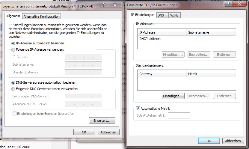

wie du meinem Bild entnehmen kannst ist bei IPv6 ein Pfeil nach unten. Somit habe ich es schon deaktiviert. Im Gerätemanager und im Netzwerkadapter auch den Haken raus.

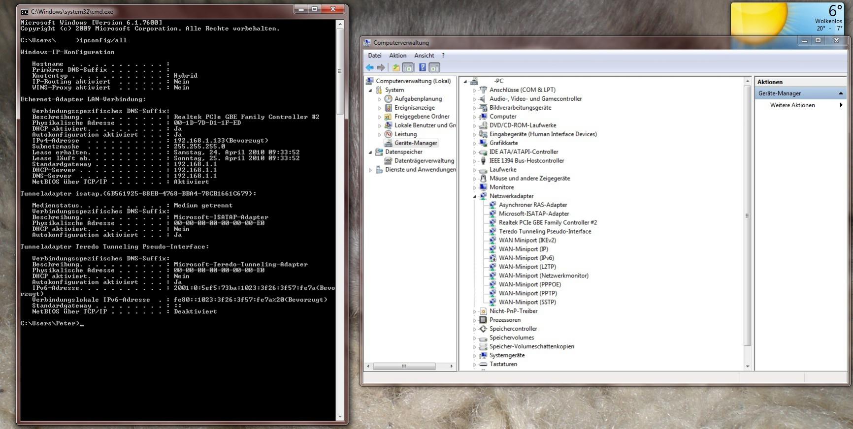

nein, im router ist dhcp aktiviert genau wie aufm rechner.

In der "ipconfig /all"-Übersicht steht dein Router als DNS-Server (192.168.1.1) ... würde mich nicht wundern, wenn er dann keine Namen auflösen kann und entsprechend keine Internet-Verbindung bekommt. Wer ist dein Provider? Trag mal dessen DNS-Server im Router ein, und eigentlich sollte dann alles funktionieren. Wenn ich mich nicht irre, baut dein Rechner zwar ne Verbindung zum Router auf (bekommt von ihm die IP-Adresse 192.168.1.133), aber der Router keine Verbindung zum Provider. Alle Login-Daten im Router richtig? Findet der Router die richtigen DNS-Server bzw. sind die richtigen eingetragen? Anfangs hatte ich die DNS-Server nicht in die Config des Routers geschrieben, da hatte ich auch immer "nicht identifiziertes Netzwerk". Ich musste dann immer die Verbindung trennen und hoffen, dass der Router die DNS-Server aktualisiert. Seitdem sie fest eingetragen sind, funktioniert die Verbindung problemlos.
Bis auf die DNS-Server (mein Provider ist T-Online; d.h. ich habe die DNS-Server 217.0.43.17 und 217.0.43.49 in meinem Router festgelegt) sind die Daten identisch wie in deinem Screenshot. D.h. Teredo und Isatap hängen scheinbar nicht mit dem "nicht identifiziertes Netzwerk"-Problem zusammen.
