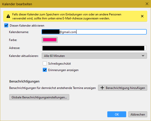

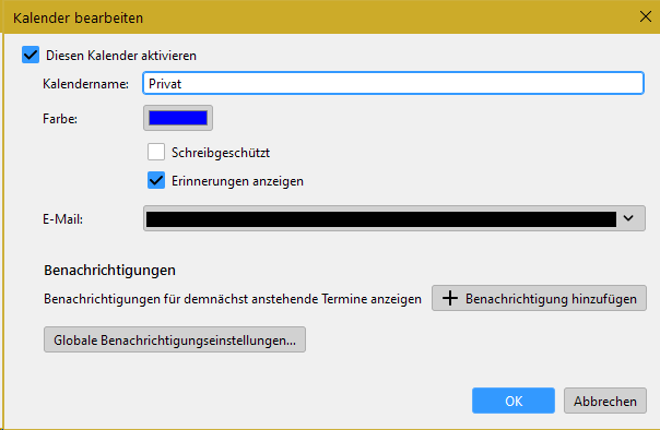

Das Ist meiner, die Vorgabe, und da finde ich nichts?!
Das hier die von (meinem) GMail:
Ich sehe in beiden nichts was nach »Defaultkalender« aussieht.

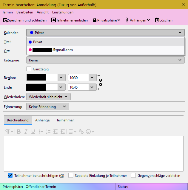

Hier mal ein Behördentermin an mich (den ich auch nur für dieses Problem anfasse):
Der DropDown oben scheint beim Betroffenen komplett zu fehlen; ich habe ihn beim Drü+bersehen nicht finden können.

→ zum letzten Bild: ich kann auch eingefügte Termine (z.B: per Drag’N’Drop wie vorgeschlegen) über jenes DropDown verlagern, es scheint wie das o.g. aber beim Betroffenen zu fehlen.

[1. Bild] da wo E-Mail steht, kannst du die entsprechende Adresse zuweisen
du kannst mehrere Kalender anlegen
Das dürfte aber nicht unbedingt etwas mit der Verteilung von Einladung auf vorhandene Kalender zu tun haben fürchte ich.
(Ich lasse die, meine, Testumgebung in Ruhe; mir genügt’s mich mit mit Android\Google\GMail und dem MS-Kalender und deren Sync abzuplagen. Dennoch danke für den Hinweis an sich.)

ich bin neu in dem Forum und wahrscheinlich nicht so der Experte. Ich hatte aber genau das selbe Problem und habe bei mir die Lösung gefunden.
Du hast auf der linken Seite die einzelnen Kalender aufgeführt. Wenn Du mit der rechten Maustaste auf einen Kalender klickst und die Eigenschaften aufrufst, öffnet sich ein Fenster, wo die Emailadresse für den jeweiligen Kalender hinterlegt ist. Wenn in den einzelnen Kalendern unterschiedliche Emailadresse hinterlegt sind, trägt Thunderbird eine eingehende Einladung immer in den Standardkalender ein. Trägst Du aber in alle angelegten Kalender die selbe Emailadresse ein, dann fragt Dich bei Eingang einer Einladung Thunderbird, in welchen Kalender der Termin eingetragen werden soll.
Ich hoffe, ich konnte Dir damit weiter helfen.
