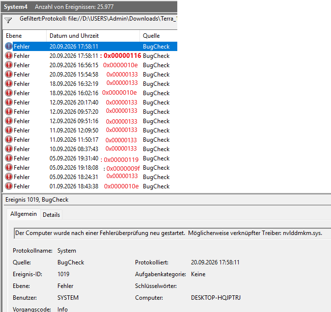

Beim ersten Start, gestern Nachmittag, dauerte es 5 ... 10 min., bis überhaupt eine Anzeige zu sehen war ("ein Problem aufgetreten ..."). Es startete wohl neu, dann dauerte es mind. 15 bis 20 min., bis wieder eine Meldung kam ("Automatische Reparatur ..", "Diagnose des PCs ...", und "Ihr Gerät ist auf ein Problem gestoßen, und konnte nicht repariert werden"). Dann nochmal "Your device ran into a problem, ..." und unten "Stop Code: WHEA_INTERNAL_ERROR (0x122)".
Ich hab' mich dann zuerst im BIOS (Version 1.07.10RW0 vom März 2025) umgesehen, hier gab's keine Probleme, und danach Optimized defaults geladen. Es fuhr dann, denke ich, ganz "normal" hoch, und in Windows 11 25H2 Pro fiel mir auch kein Problem mehr auf.

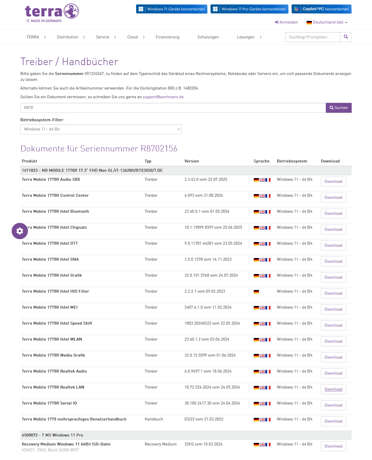

Ich begann, alle Treiber runterzuladen, die's bei Wortmann gibt. Nach Chipset u. IME der erste Reboot, dann weitere Treiber, wobei mir schien dass keiner davon wirklich "aktualisiert" wurde, zumindest z. B. WLAN u. BT u. NVIDIA-Grafiktreiber. Es gab kein Problem mehr beim Hochfahren und bei Reboots, zuletzt ließ ich noch prime95 blend laufen, und in insgesamt knapp 4 Stunden gab's keinerlei Probleme mehr.
Im minidump-Ordner lagen 5 dumps von Bluescreens, die habe ich kurz mit dem Debugger (siehe txt-Datei im Anhang) analysieren lassen:
4x DPC_WATCHDOG_VIOLATION (133) mit IMAGE_NAME: nvlddmkm.sys und
1x VIDEO_MEMORY_MANAGEMENT_INTERNAL (10e) mit IMAGE_NAME: dxgmms2.sys
-> Grafiktreiber-Problem? Der war auf jeden Fall "aktuell" (gleiche Versionsnummern vorher, daher nicht installiert)
Die Firmware der SSD hat SanDisk Dashboard aktualisiert (3526M0WD auf 3530M0WD), aber ein BIOS-Update sehe ich nicht bei Wortmann. Die Google-KI meint, man müsste dazu den Support anschreiben. Außerdem empfahlt sie die Treiber-Updates, sowie dism/sfc (letzteres noch nicht gemacht)
Heute Nachmittag wollte ich es zurückgeben, ein 2026-09 Sicherheitsupdate war auch noch installiert worden. Ich deaktivierte noch den Windows Schnellstart, um Probleme mit hängen gebliebenen Installationen und Updates ausschließen zu können. Dann startete ich zur Sicherheit nochmal prime95 Blend (jetzt ohne Netzteil) ... es ging dabei aus, ... (hatte nicht hingesehen, max. 10 min., aber es gibt in der EA wieder einen Bluescreen 0x133. Ich hab' dann neue Treiber installiert, von Intel u. NVIDIA, trotzdem wieder ein Bluescreen beim Blend-Test nach wenigen Sekunden (ohne Netzteil), diesmal aber 0x116. Mit Netzteil dann ein paar Minuten OK. Ich hab's dann erstmal zurückgegeben, in der Ereignisanzeige sehe ich jetzt aber nachträglich noch mehrere "andere" Bluescreens (außer den im Titel genannten, welche beide auf Grafikkarte oder Treiberdateien dazu hindeuteten).
Weitere Minidumps wurden aber nicht gespeichert, die fünf sind alle vom 10. bis 18.09.26
Jetzt hätte ich gerne noch einen Speichertest gemacht ...
Ist das jetzt eine Treiberproblem, oder ist die Grafikkarte defekt?
Oder braucht's ein BIOS-Update?
Oder RAM defekt?
Von den Treibern hab ich Snapshots gemacht mit Driver Viewer (im Anhang):
DriverView_2026-09-19_14-10 -> bevor ich irgendwas installiert habe
DriverView_2026-09-19_14-52 -> nach Installation fast aller Treiber von Wortmann ("Control Center 3 = ???)
DriverView_2026-09-20_1754 -> nach Installation der Treiber von NVIDIA (RTX 3050) und Intel (GPU, WIFI, BT u. Chipset)
Über Windows Update kam außerdem noch "CLEVO - System - 6.0.46.2" und "Insyde - System - 1.0.0.7" (da weiß ich überhaupt nicht, was das gewesen sein soll, die Versionsnummern im UEFI waren jedenfalls unverändert).
Es wollte dann noch einen "Intel Corporation - Display - 32.0.101.5768" Treiber installieren, worauf ich verzichtet habe, da der Intel-Treiber von eben die (höhere?) Versionsnummer 32.0.101.7088" anzeigte.
Was mich auch wundert, ist, dass das Notebook "neu" zu sein scheint (bei Geizhals gelistet seit 01.07.2026), aber CPU, Chipsatz u. GPU - und die Treiber dazu bei Wortmann - sind doch etwa drei Jahre "alt"?
Was ist da los?
