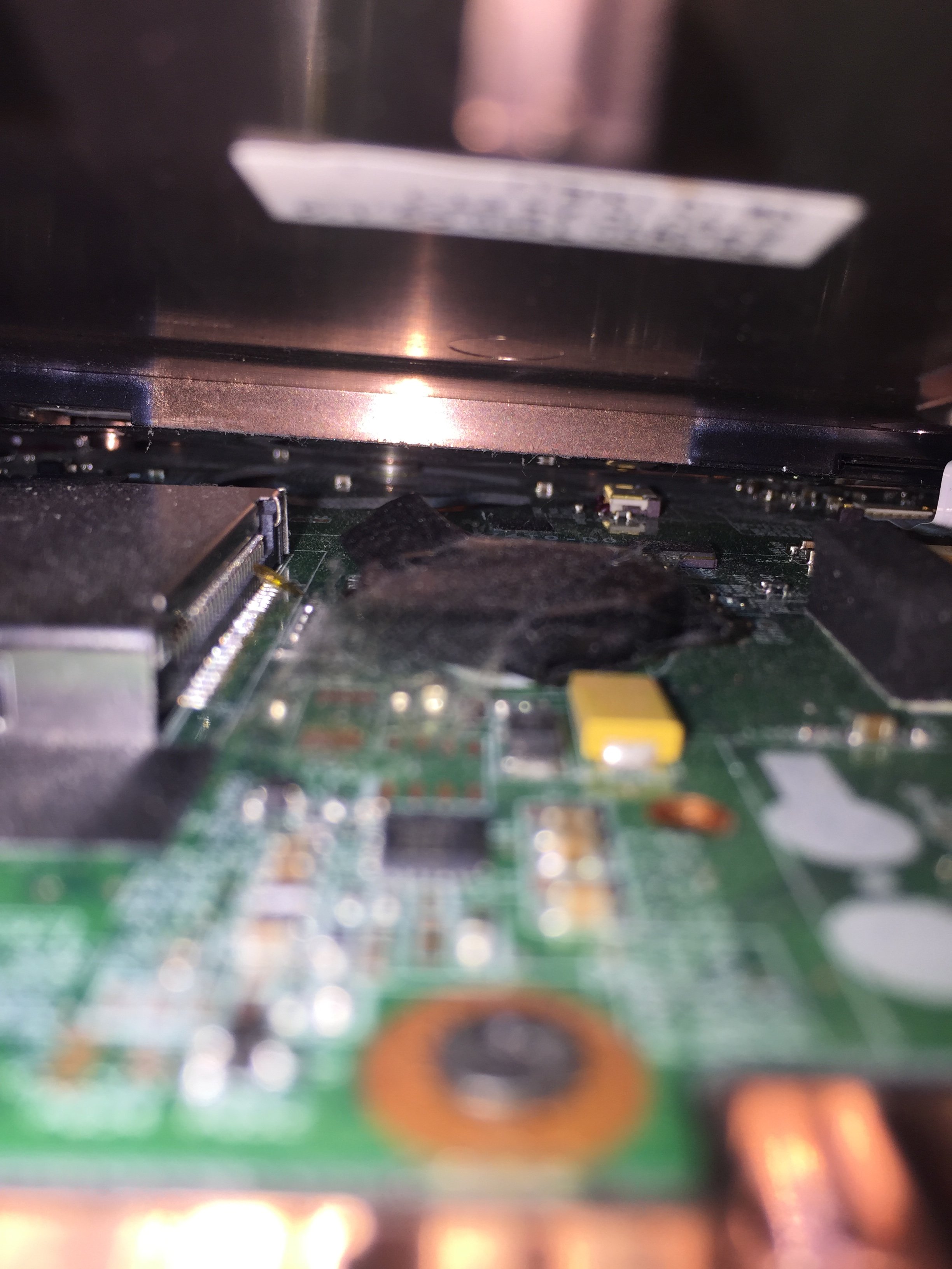

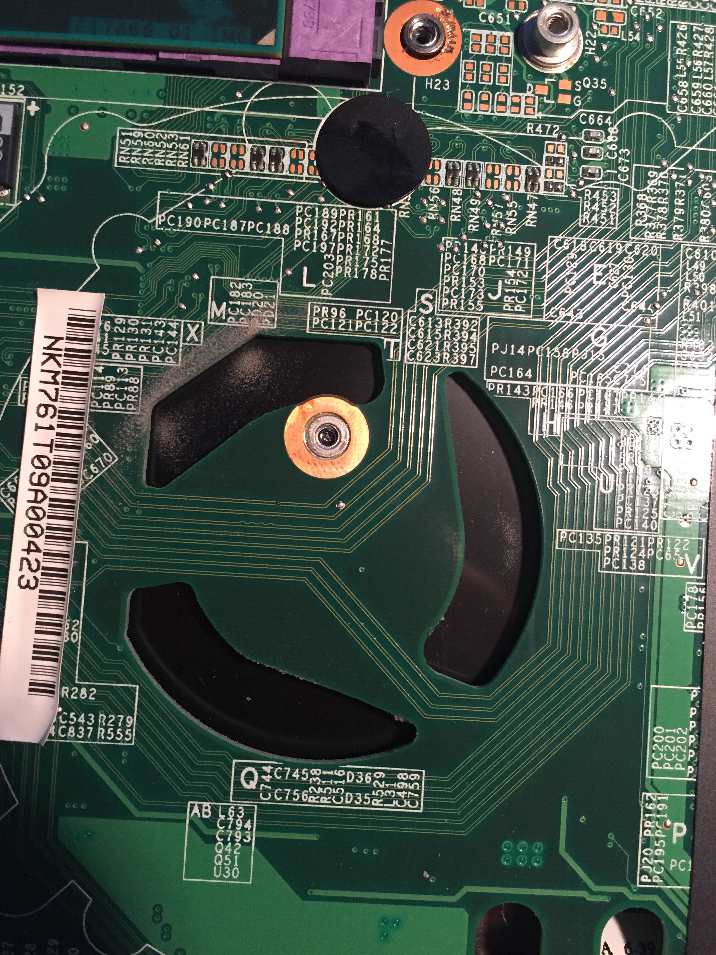

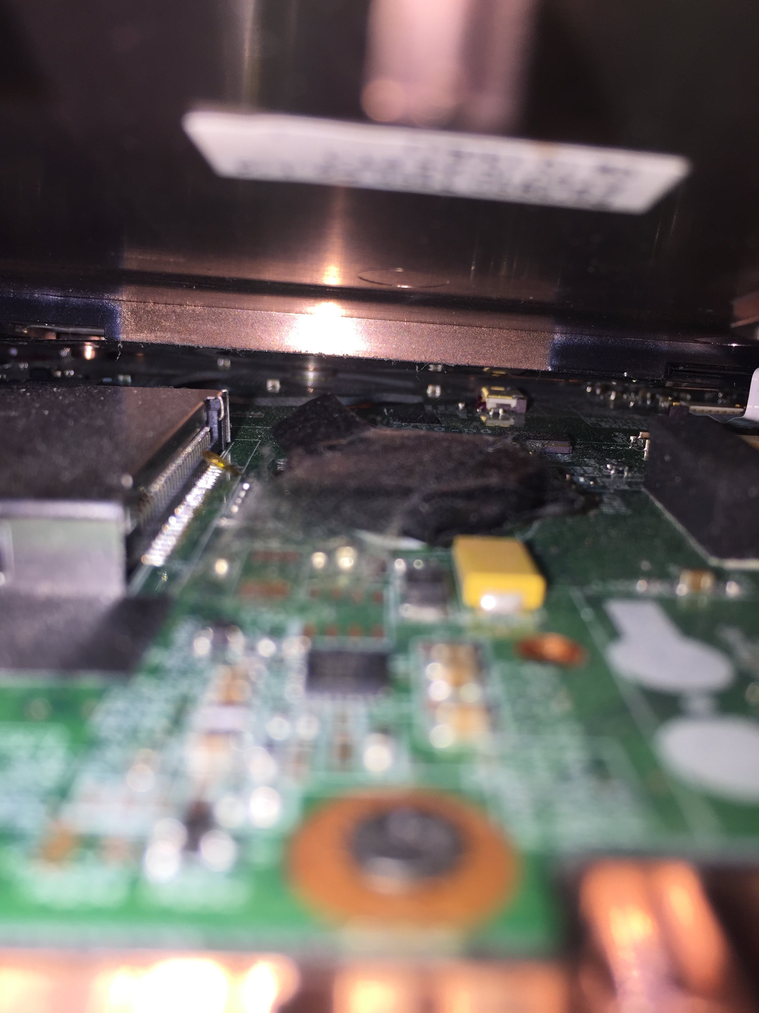

Hi,
hab hier einen Terrra Mobile 2510 von Wortmann, dass Ding ist schon ein bisschen älter und zum Arbeiten einfach ungeeignet. Mein Plan war es nun, das Mainboard samt Anschlüsse in ein externes Gehäuse zu verfrachten und dann über den Fernsehr zu benutzen. Habe soweit alle Schrauben raus, allerdings ist das Mainboard an einer Stelle einfach mit der Tastatur zusammen genietet. Die Tastatur bildet die gesamte obere Fläche des Laptops und ist bisher nicht entfernbar gewesen. Wenn die Niete ab ist, könnte ich die Oberfläche ohne Probleme lösen und das Mainboard ausbauen. Da ich nur begrenzt Platz habe und einen langen Gegenstand brauche um an die Niete zu kommen, ist sägen erstmal ausgeschlossen. Wenn ich von unten durchbohre ist die Gefahr extrem hoch, das ich durch das MB bohre... Hat jemand eine Idee wie das hinbekommen könnte?
Hab mal ein paar Bilder dazu gepackt wo man die Niete im Gehäuse, die Niete am Mobo und die Oberfläche des Laptops sehen kann.
Mit freundlichen Grüßen
Oberfläche aufgeklappt EDIT: Hab vergessen die Niete im 2. Bild zu markieren, die ist von der Mitte aus oben Links.
Das schwarze Fleck ist Plastik ?
Der Nubsi innerhalb der Lüfteraussparung ist ein Mutter wo von hinten auch noch eine schwarze Schraube reingedeht ist.

dann mach doch bitte mal Fotos vom oberen Rand der Tastatur
Da wird noch irgendwo ne Schraube sein. Es wird bei Notebooks nichts genietet, was man entfernen kann. Und da Gehäuse mit Tastatur stets vom Mainboard getrennt sind, kann man diese auch entfernen. Schaue also nochmal genauer nach. Es befinden sich auch gerne unter dem Keyboard noch Schrauben, so das man zuerst das Keyboard entfernen muss. Hier ein Video eines ähnlichen Models, da siehst, wo sich ggf. überall Schrauben befinden könnten bei dir:
