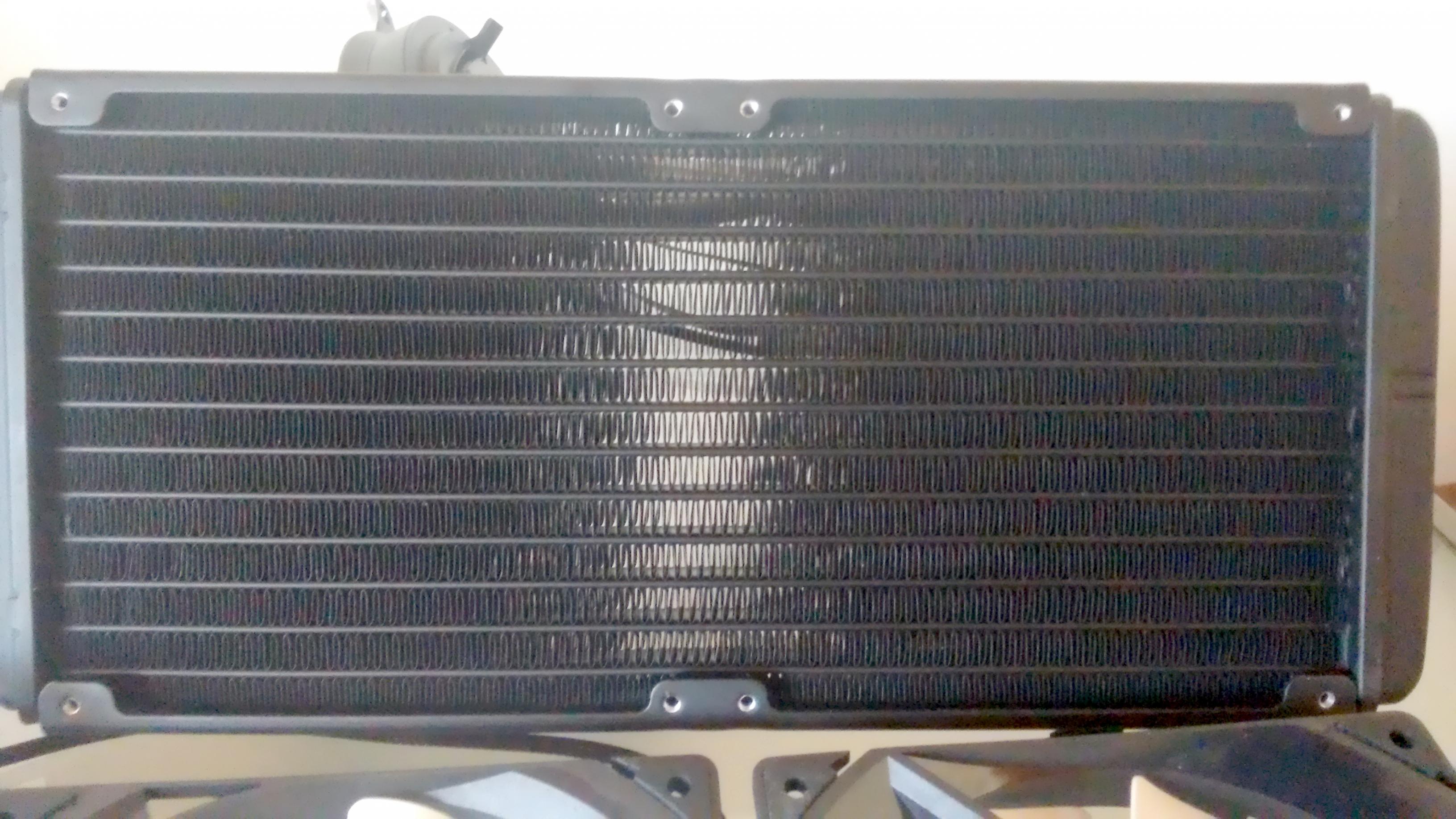

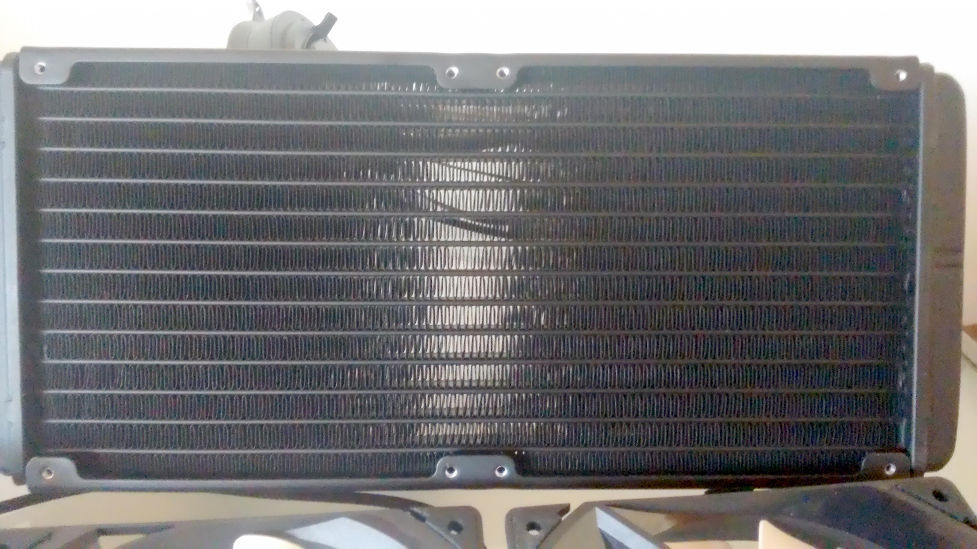

Radiator Abmessungen(Abmessungen ohne Lüfter BxHxT): 311x120x27,5 mm

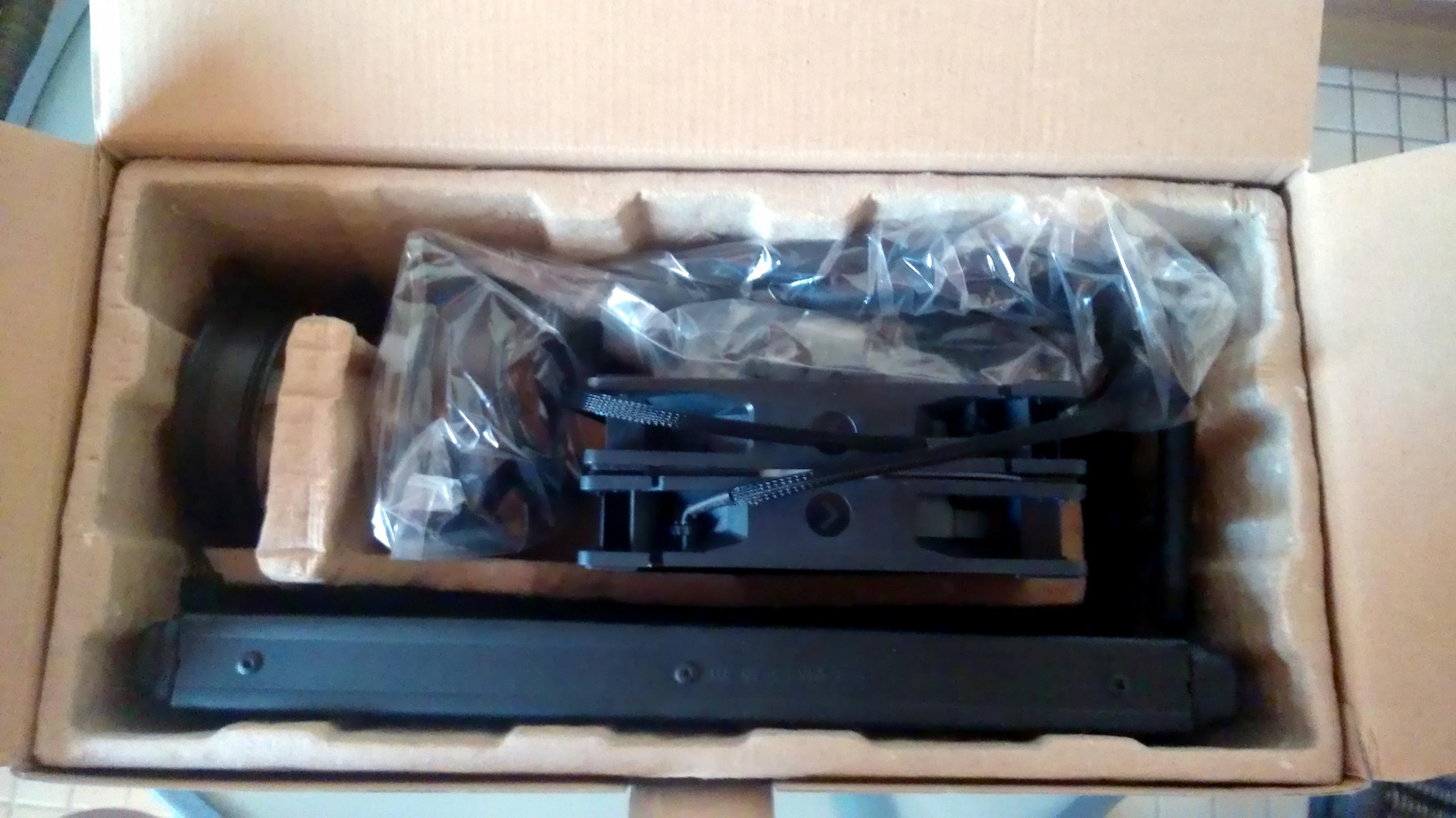

Verpackung und Lieferumfang:

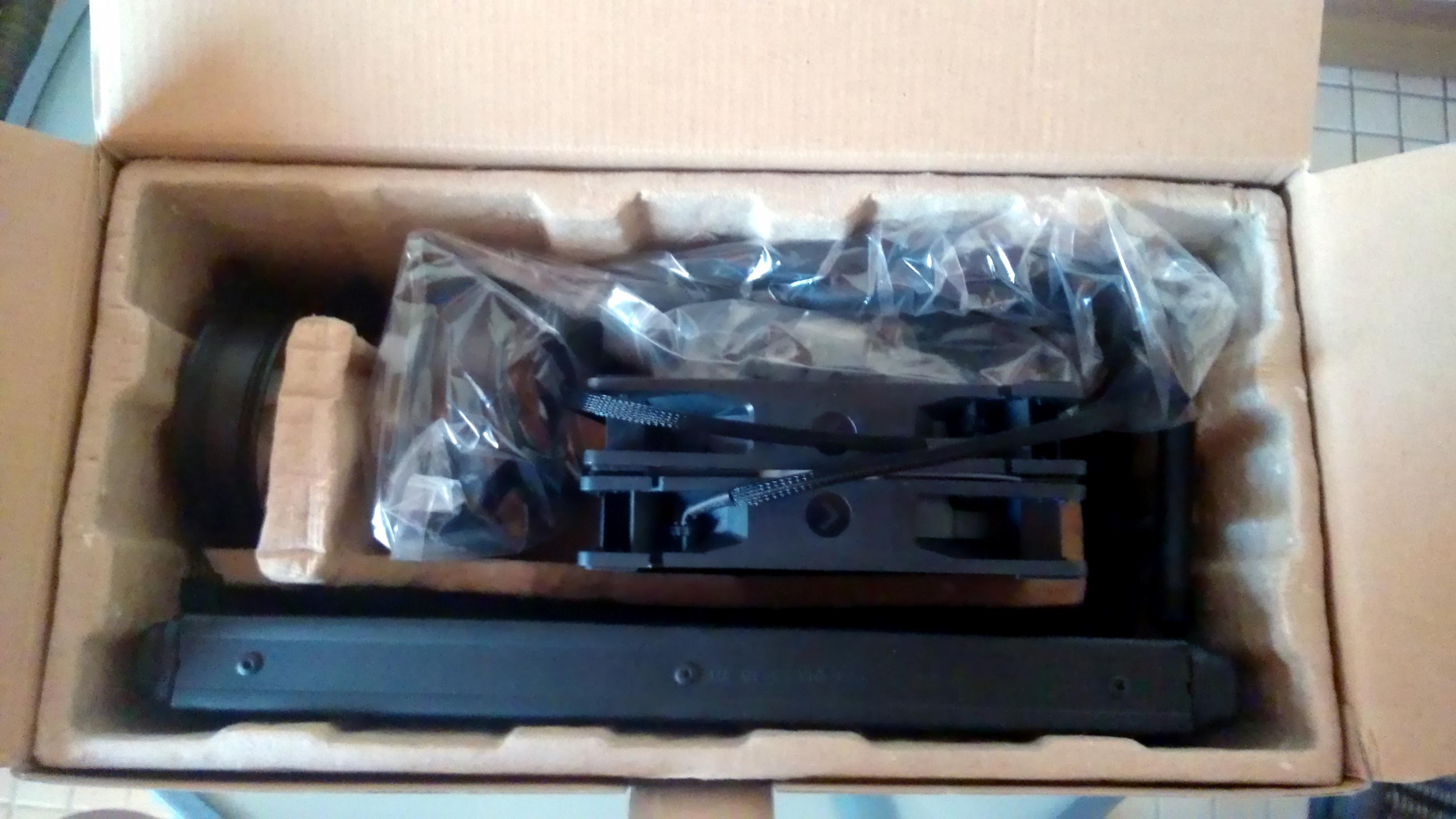

Als Verpackung kommt ein stabiler Kartonkorb zum Einsatz der von bedruckten Karton umhüllt wird. insgesamt wird der Inhalt gut geschützt und sitzt auch rüttelfest im Korb.
Nach dem Auspacken kommt der Radiator mit verbundener Pumpe/Kontaktkörper zum Vorschein.

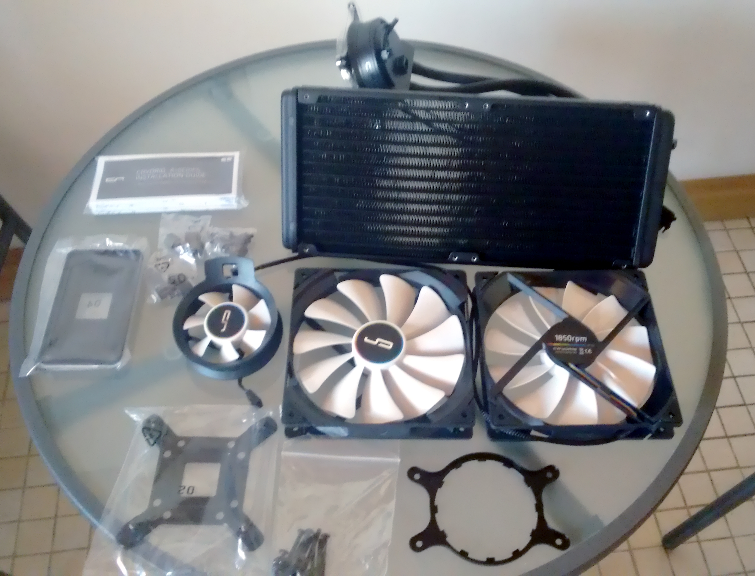

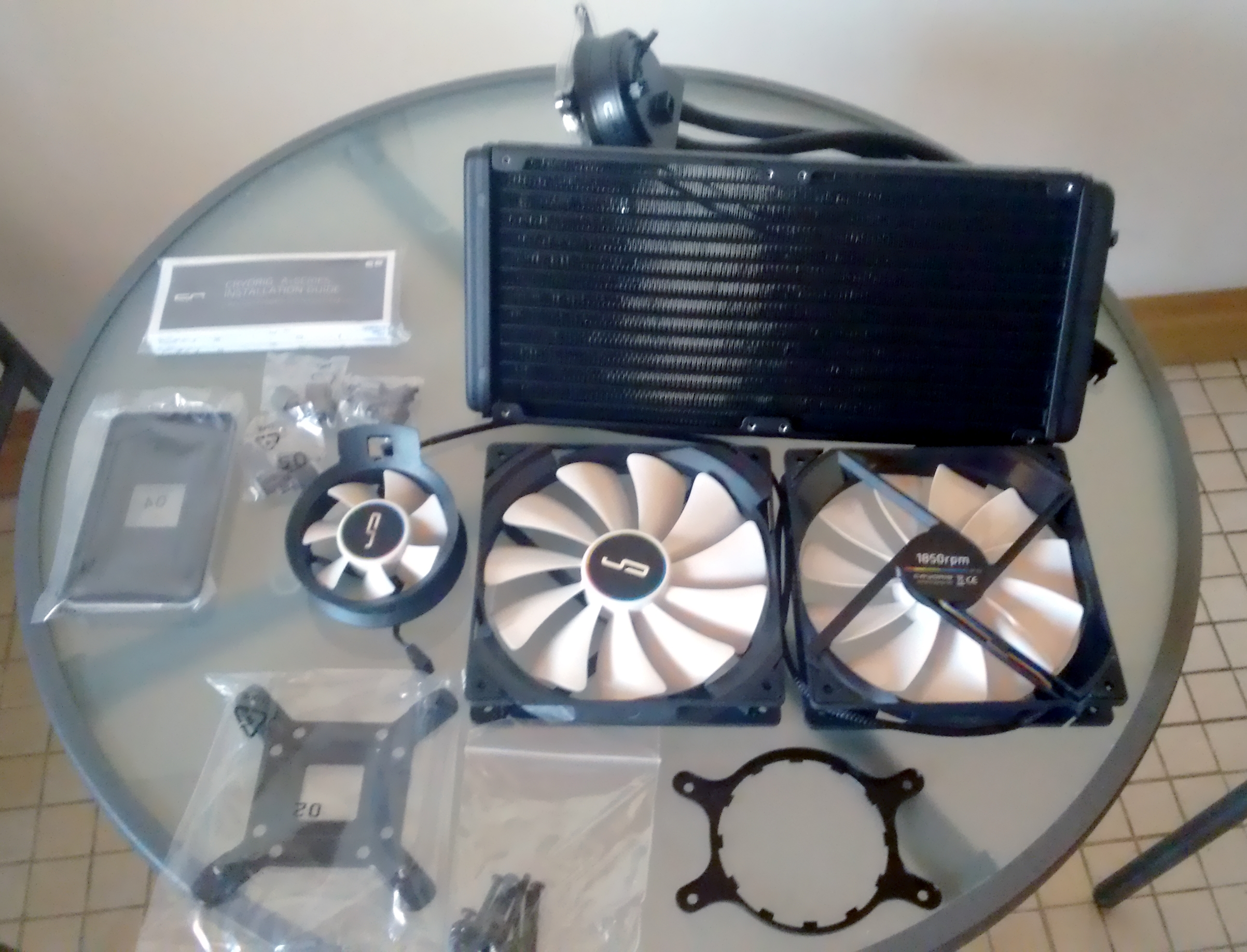

2x 140er Lüfter, ein kleinerer 70 mm Lüfter, die Montageplatte, Montagering, Schrauben und die Bedienungsanleitung

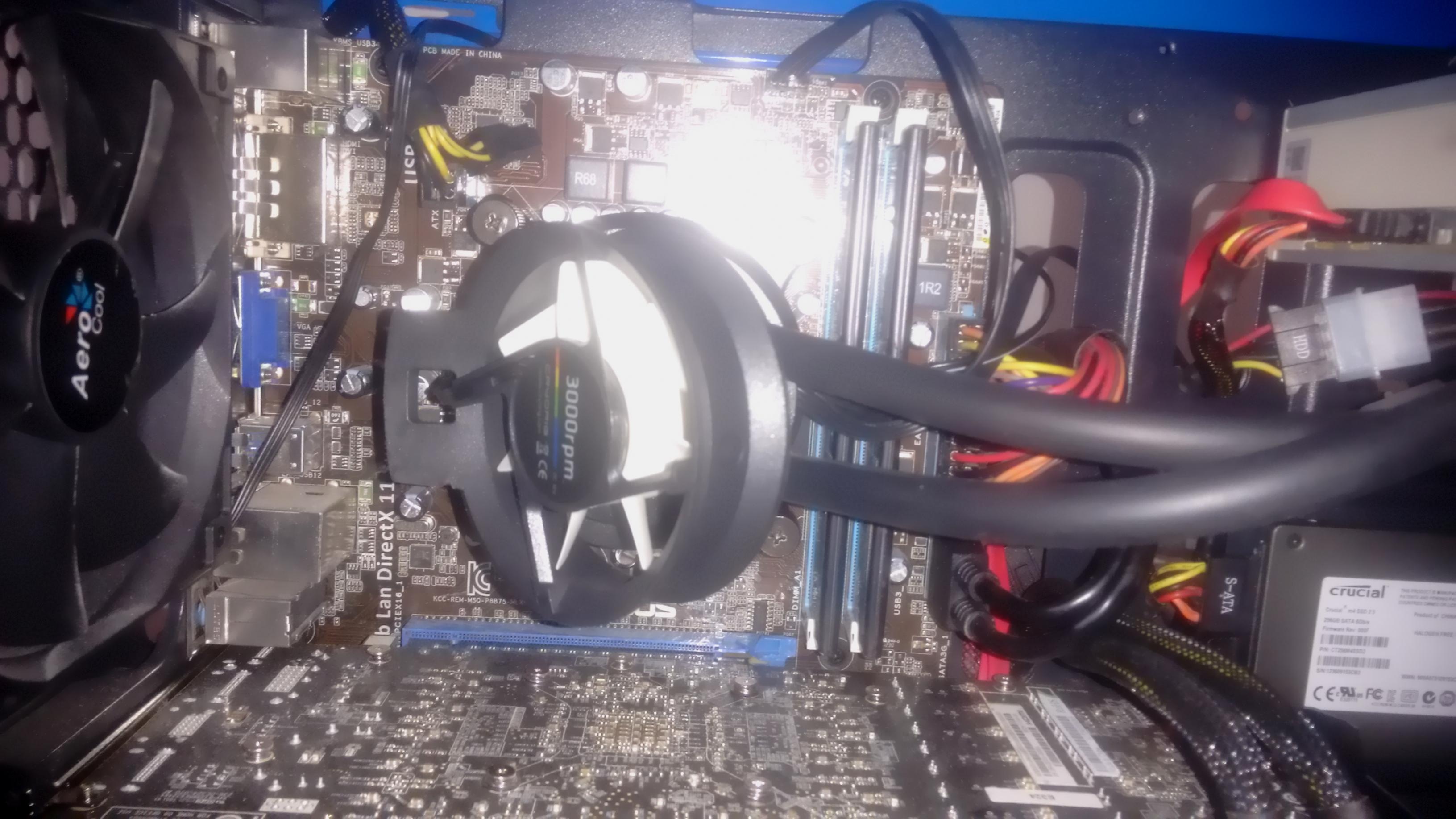

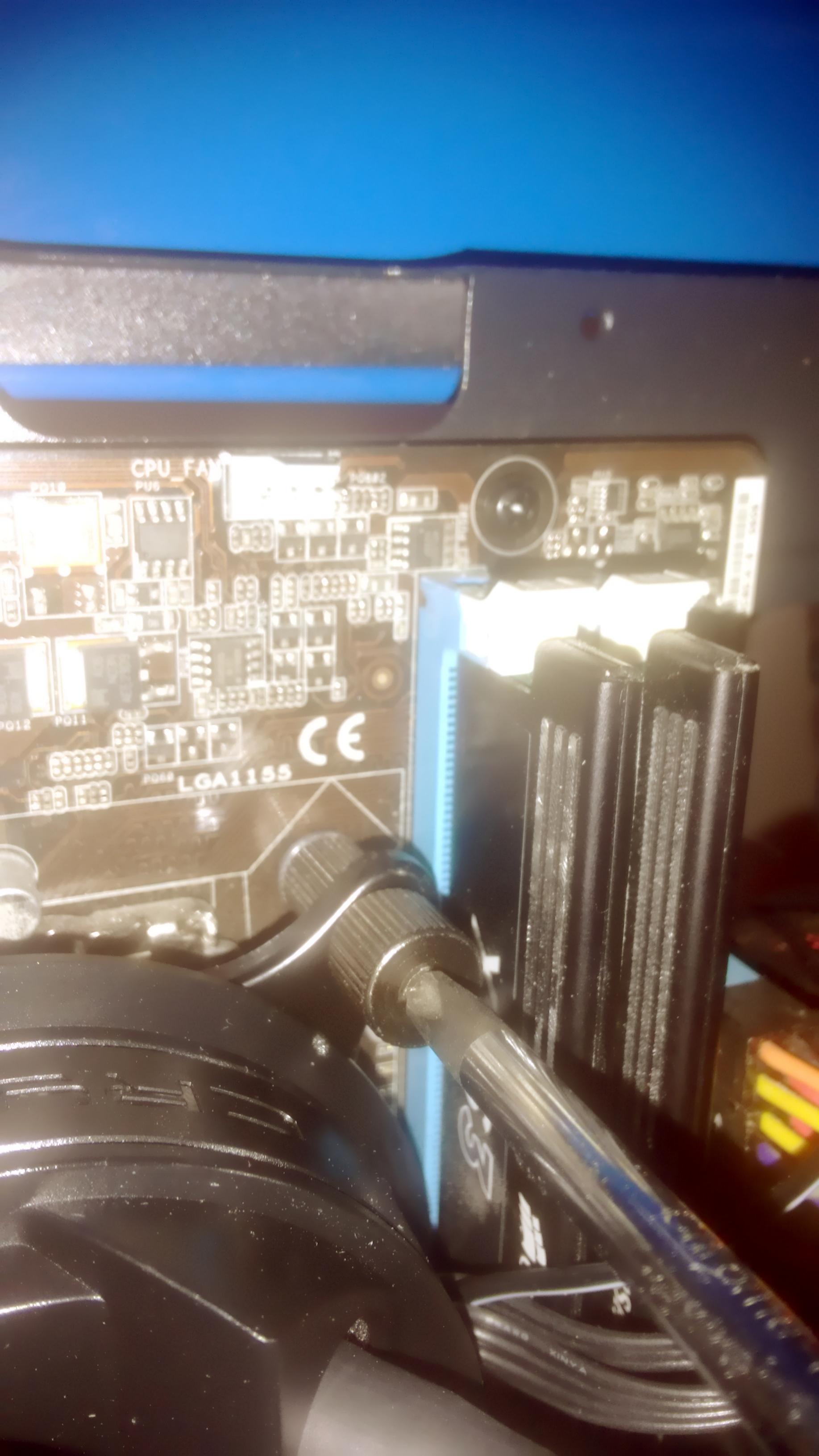

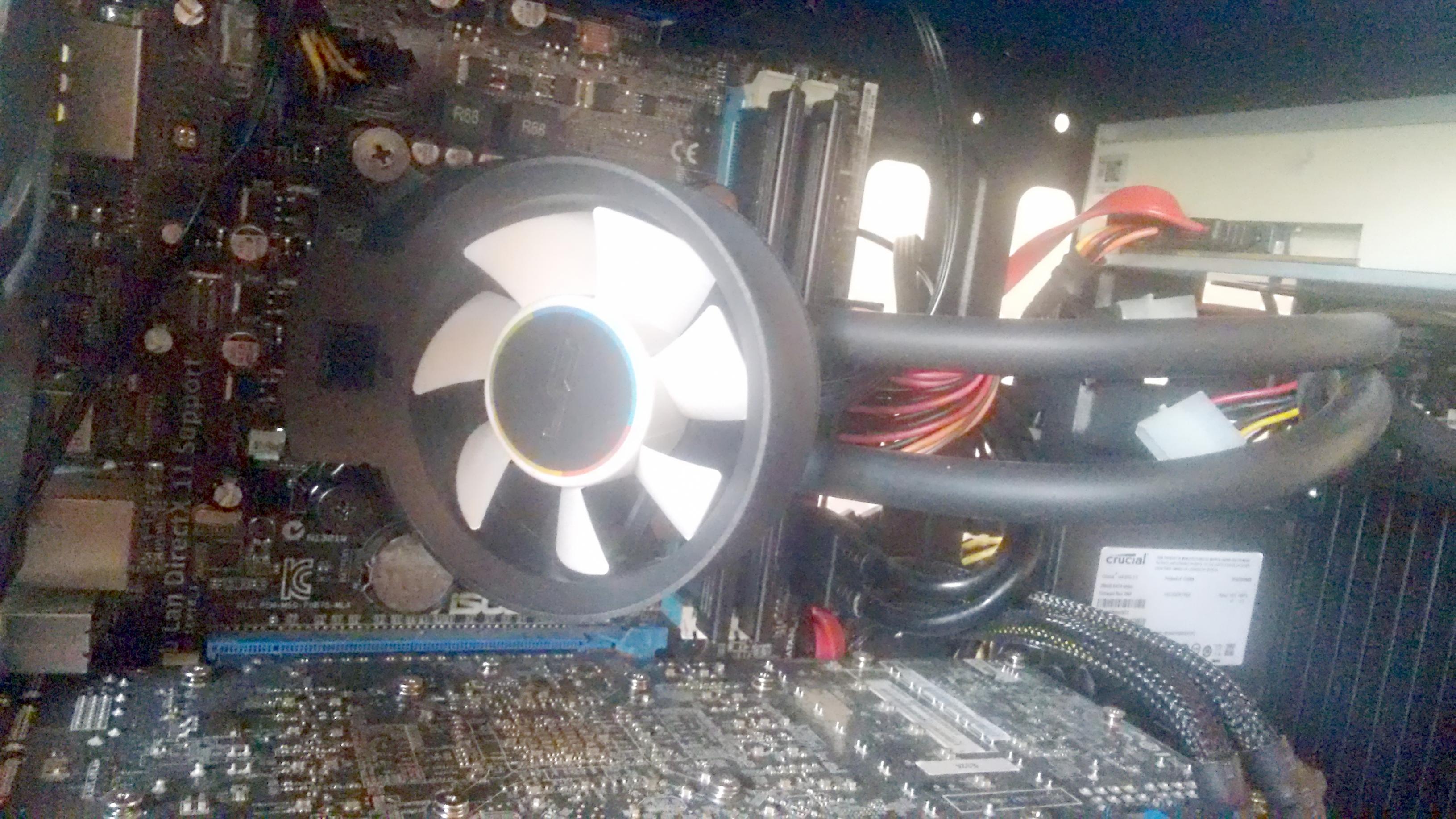

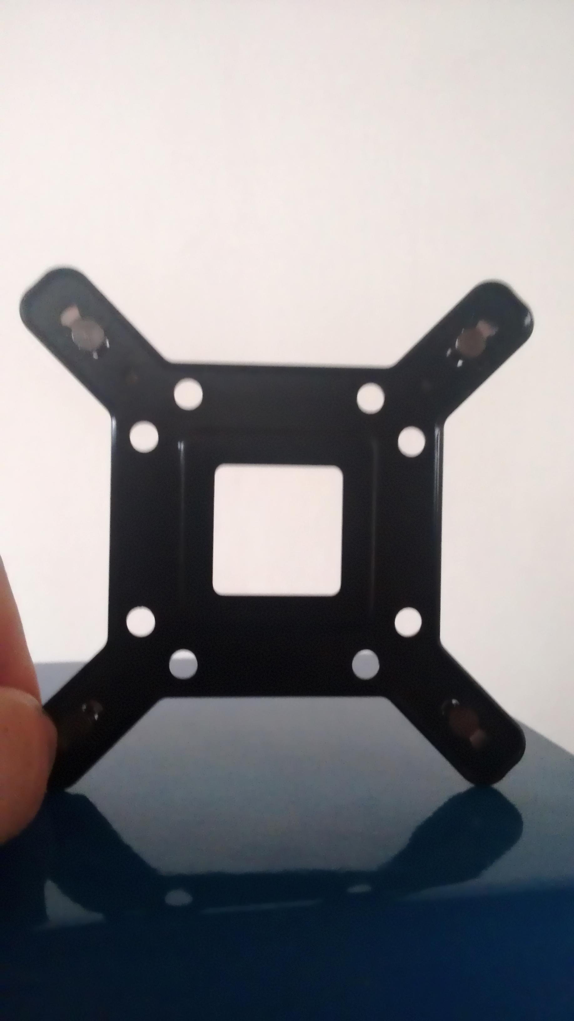

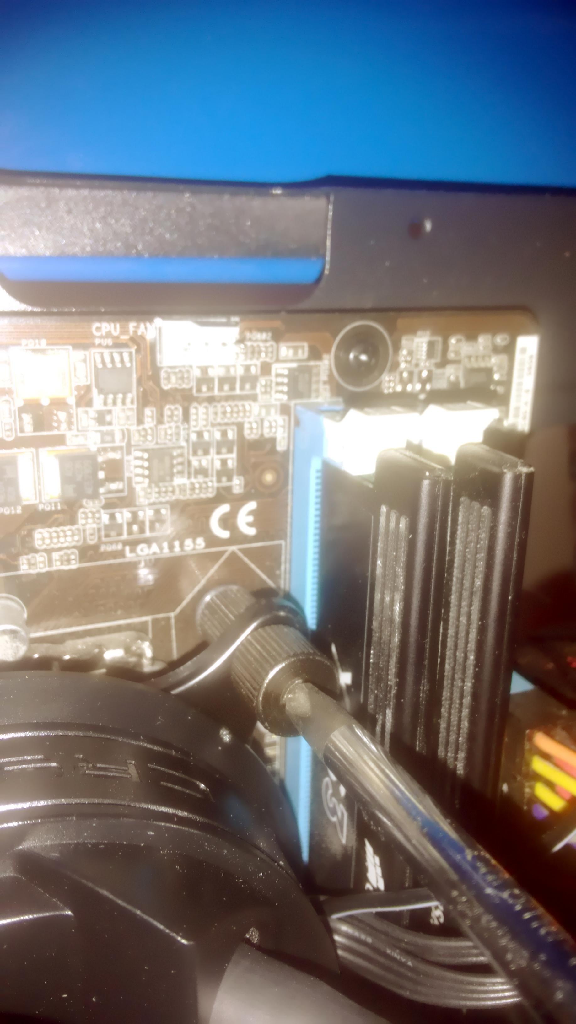

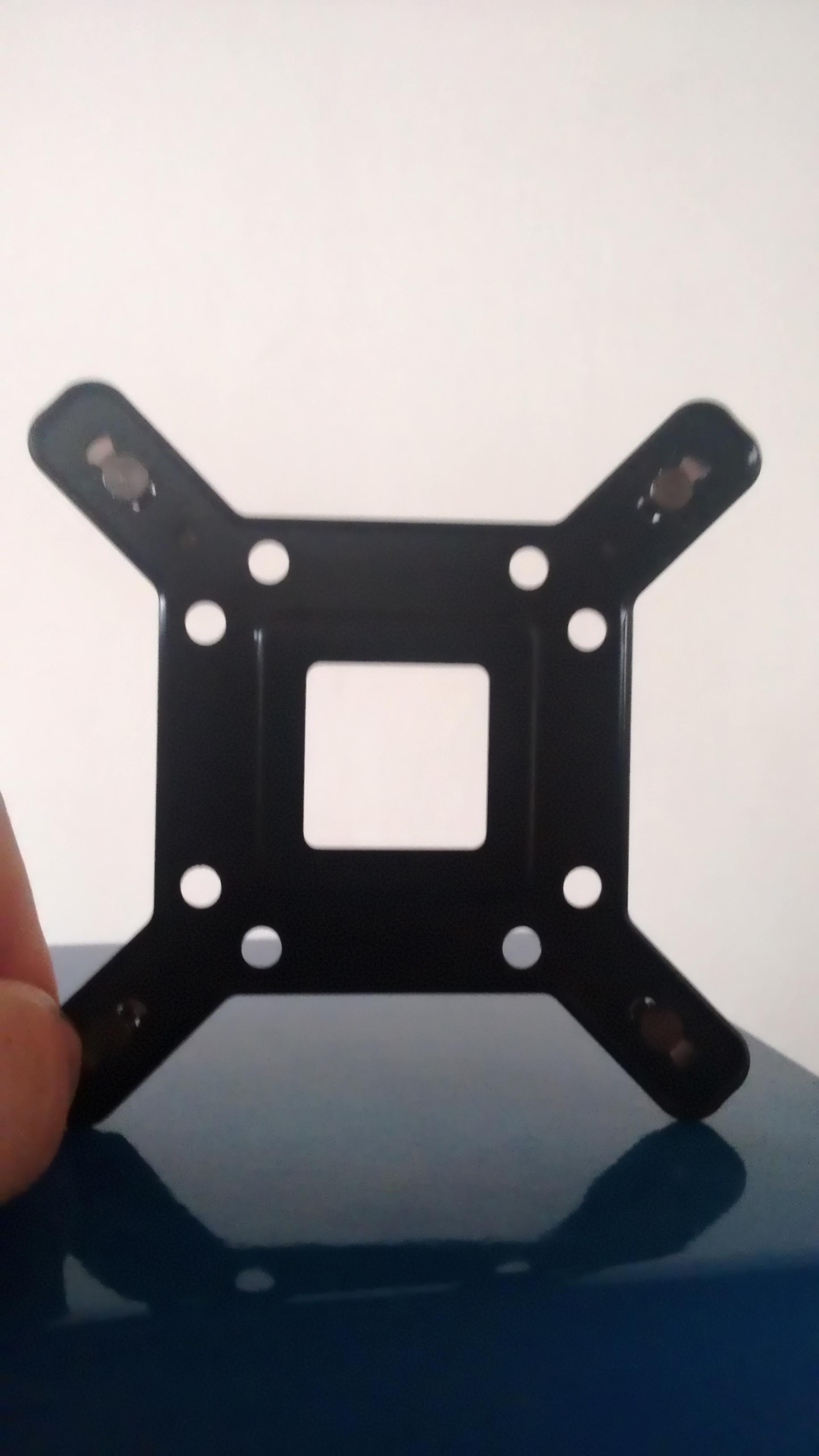

Der Einbau war problemlos möglich. Zuerst nimmt man die Backplate und richtet die vorgegebenen Schrauben an seine Löcher im Motherboard aus. Die Backplate wird dann mit muttern fixiert (ein leichtes wackeln ist normal), dann wird auch schon der Kontaktkörper mit der bereits vorgefertigt aufgetragener Wärmeleitpaste angebracht und mittels Schrauben fixiert. Dann sitzt auch schon der Kontaktkörper incl. Pumpe auf dem Prozessor. (Bei AMD Prozessoren muss nur der Montagering getauscht werden, damit es passt)

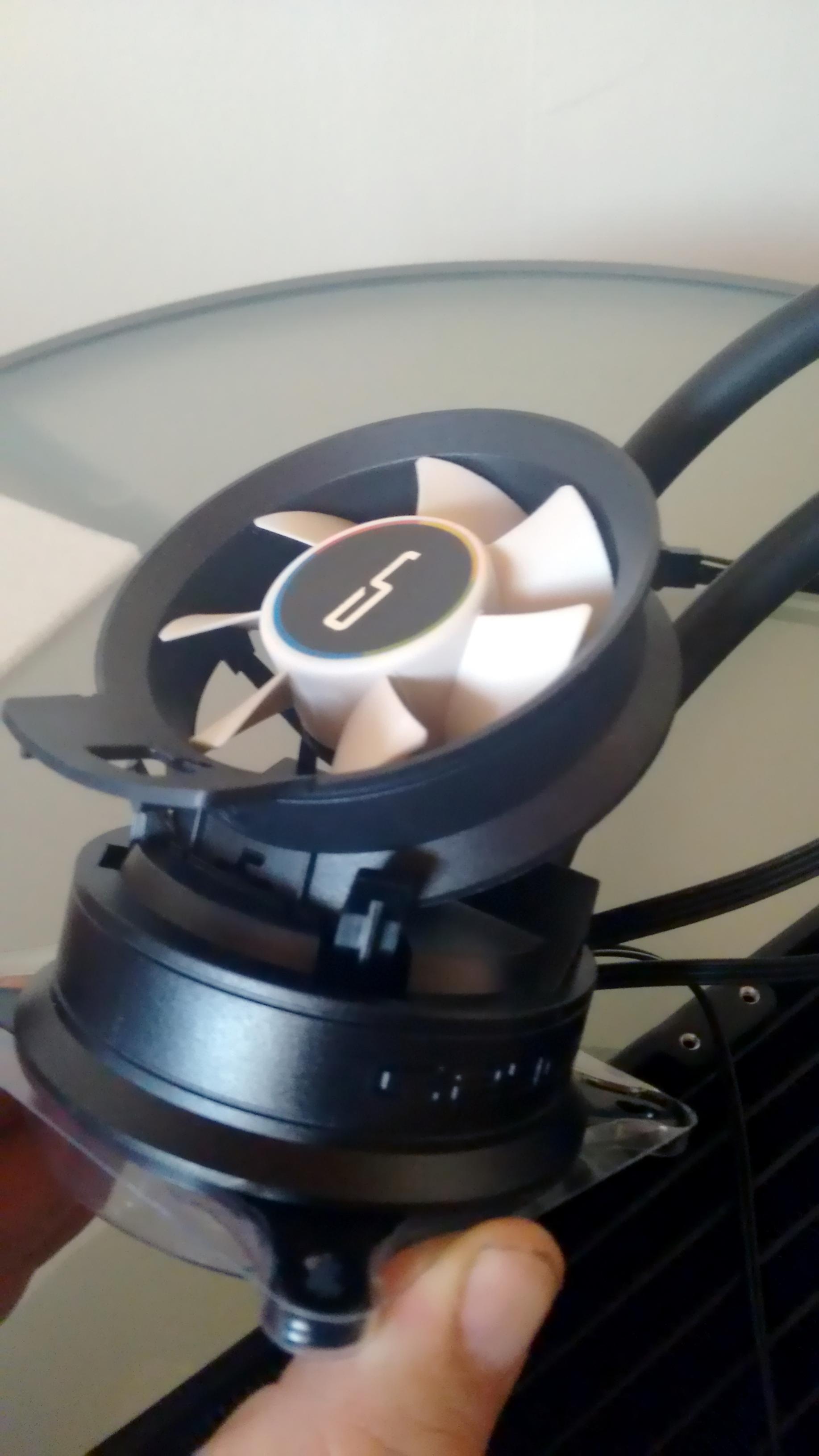

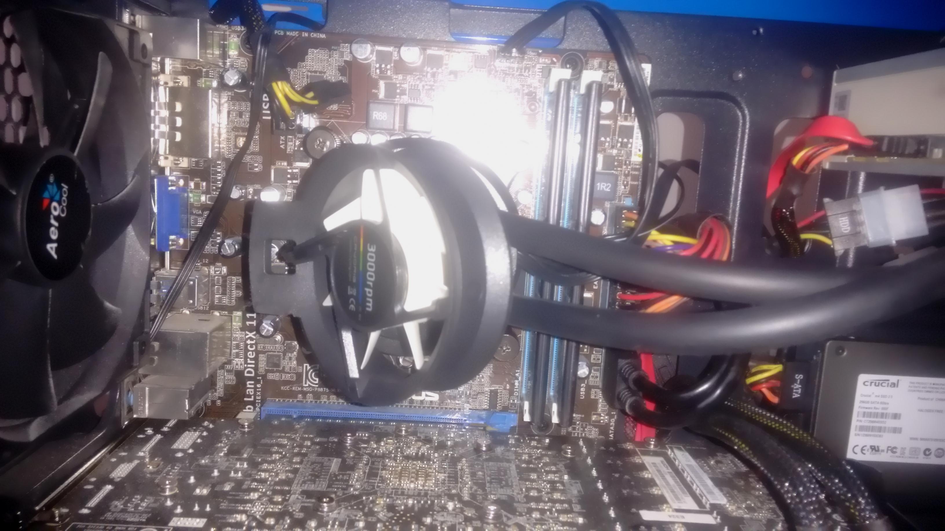

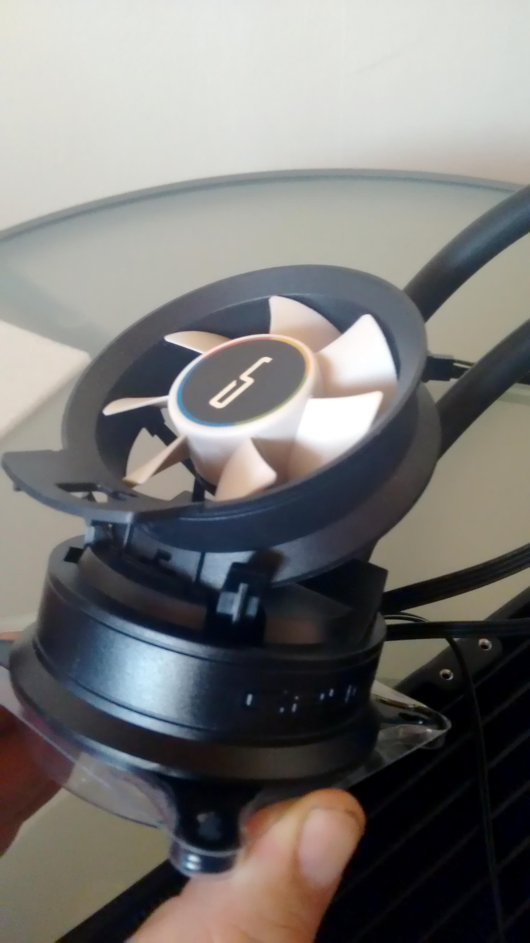

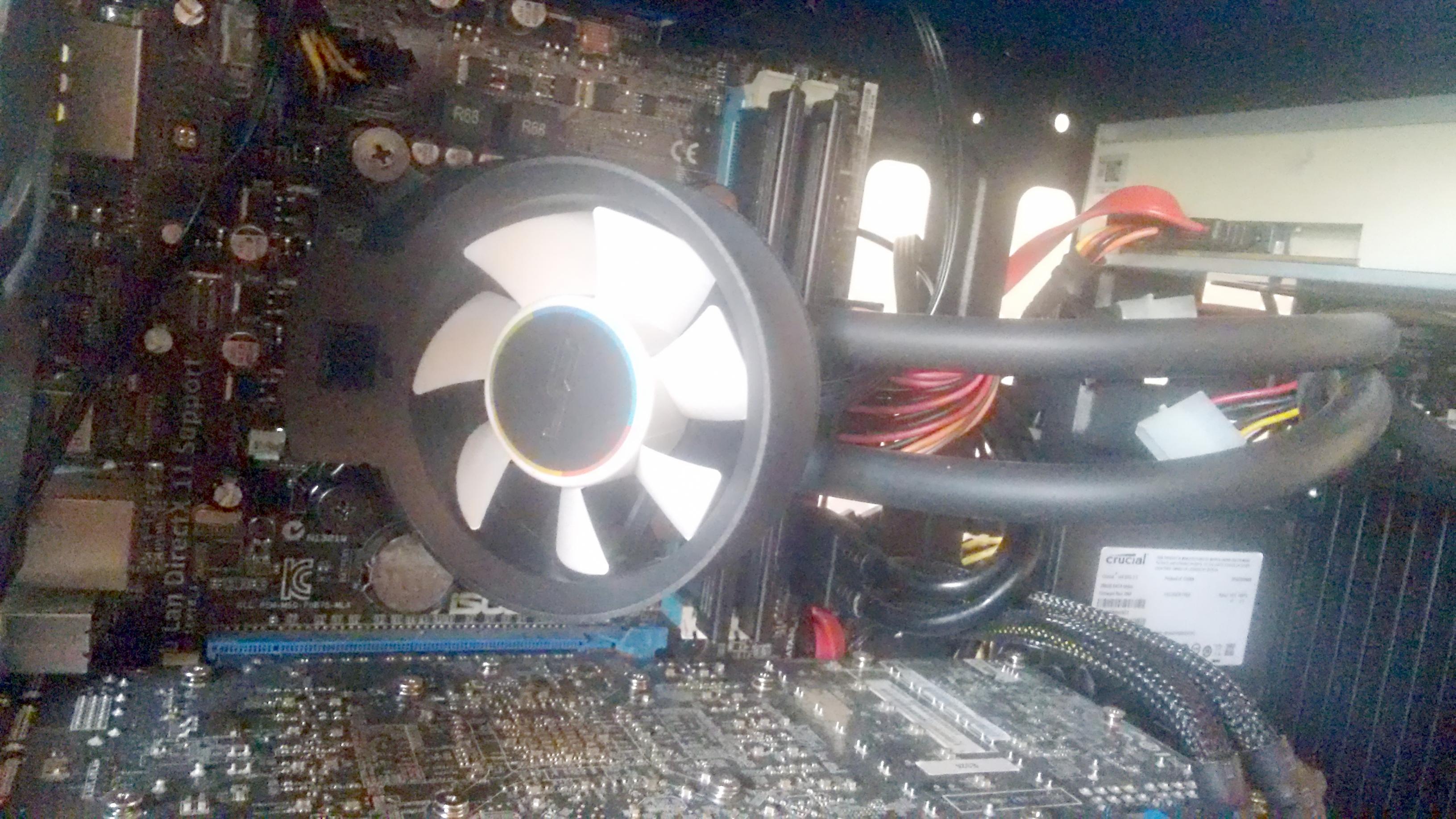

Nun gilt es sich zu Entscheiden wie der kleine Air Flow Lüfter eingesetzt werden soll, dieser kann nämlich in beide Richtungen
eingesetzt werden entweder als ansaugend oder auch blasend. Dieser ist geneigt damit er z.B. die Spannungswandler oder den RAM kühlen kann. Die AMD Fraktion entscheidet sich wohl für die Spannungswandler, ich entschied mich für die RAM-Riegel.

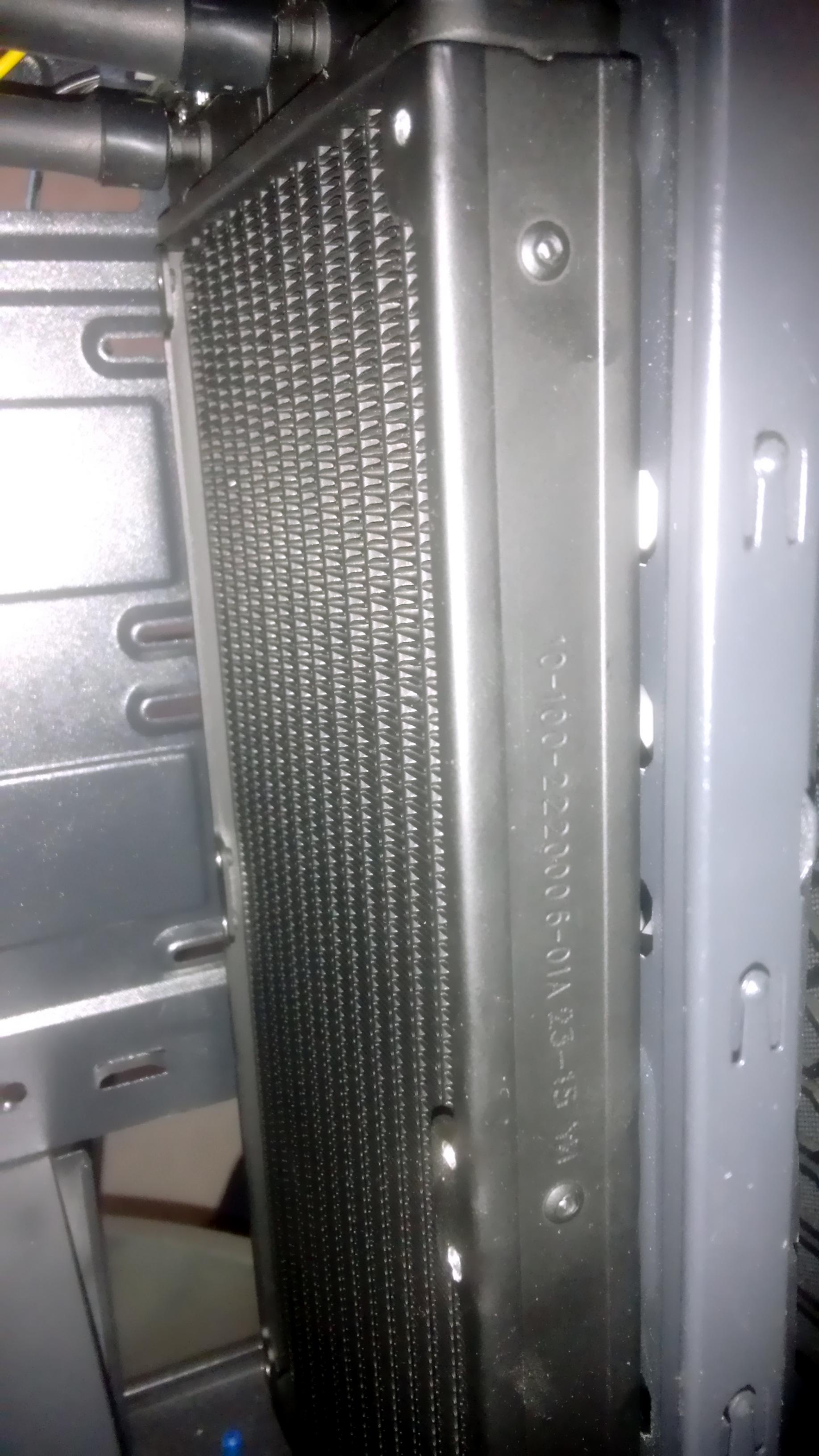

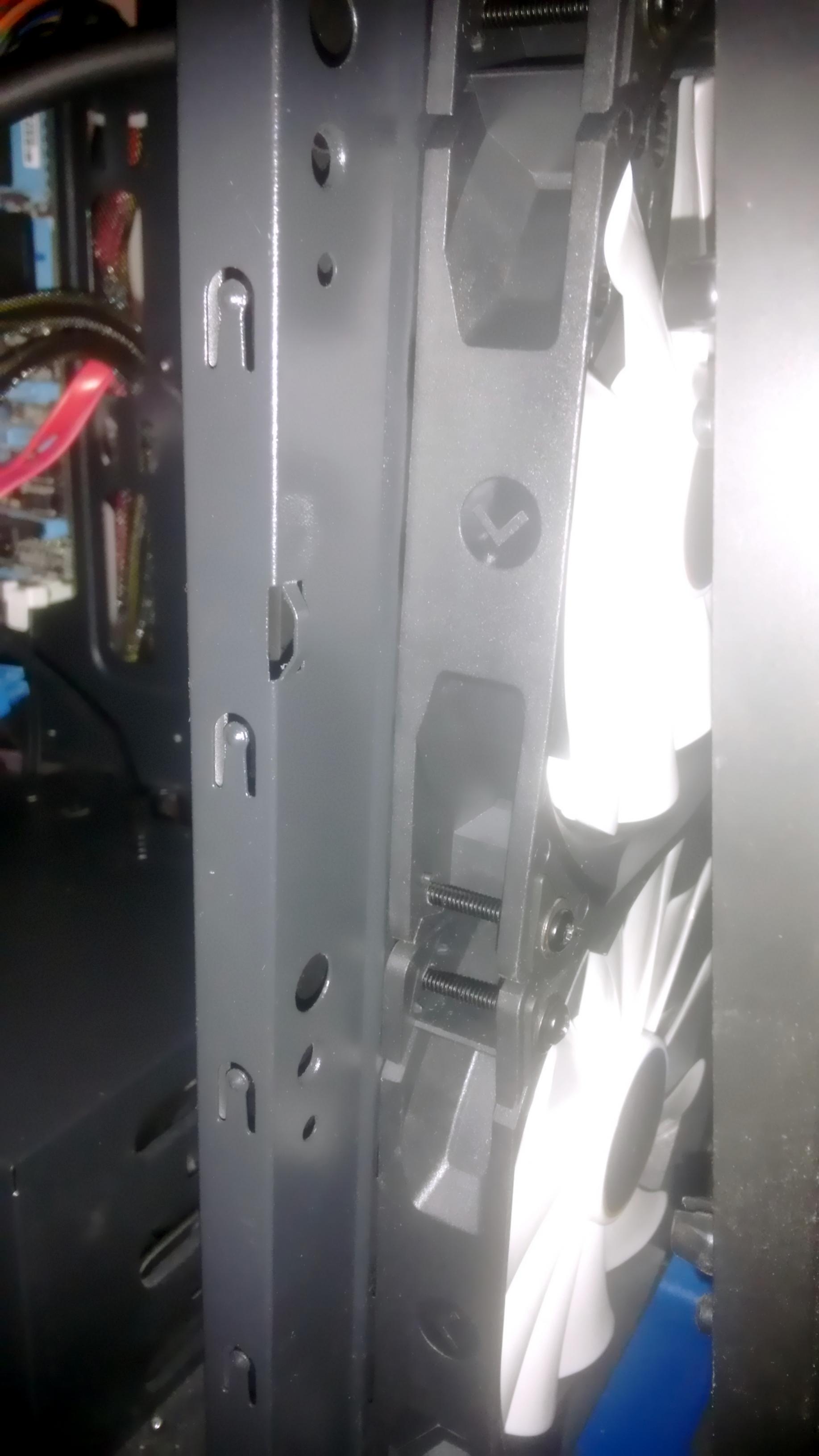

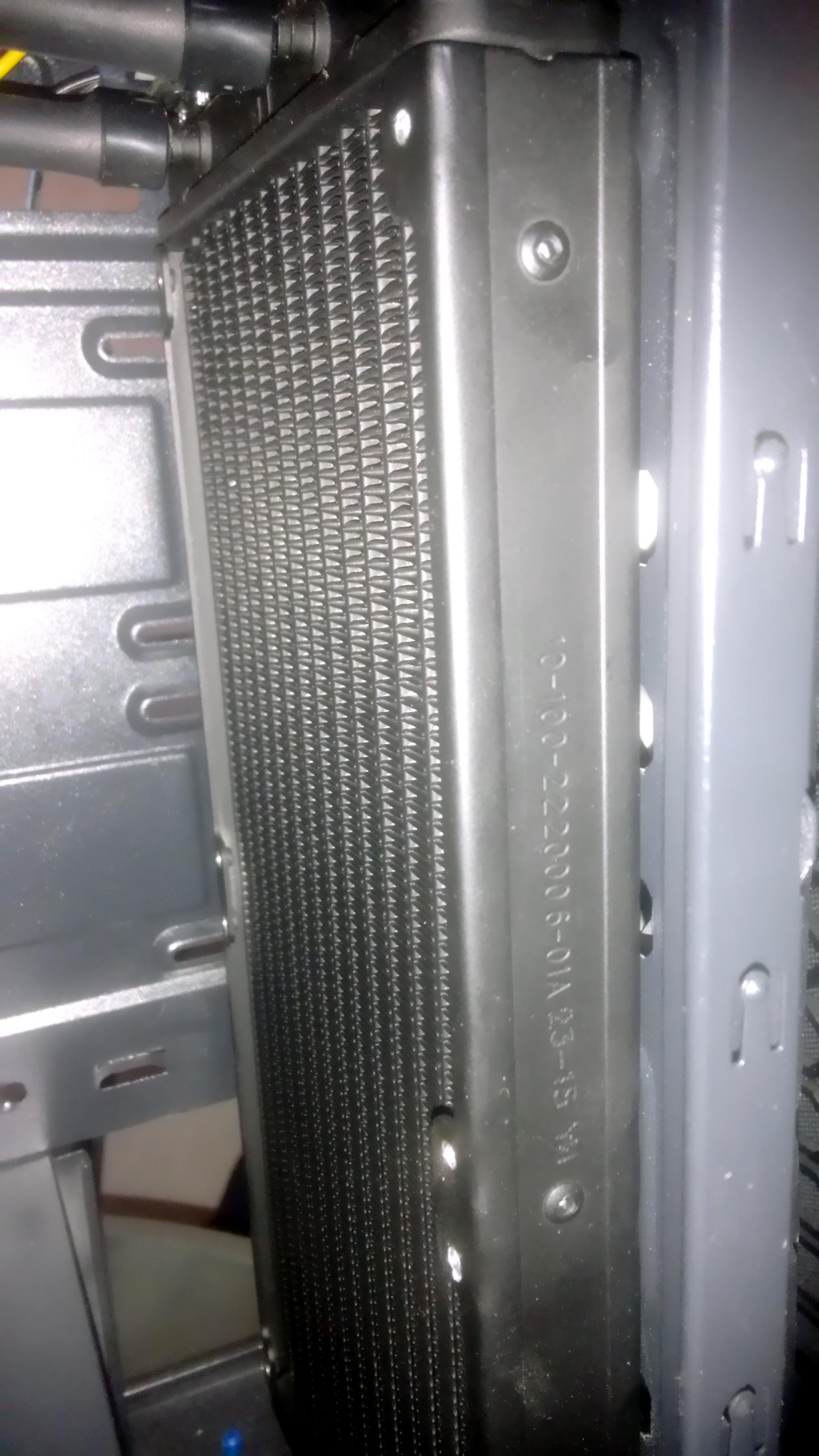

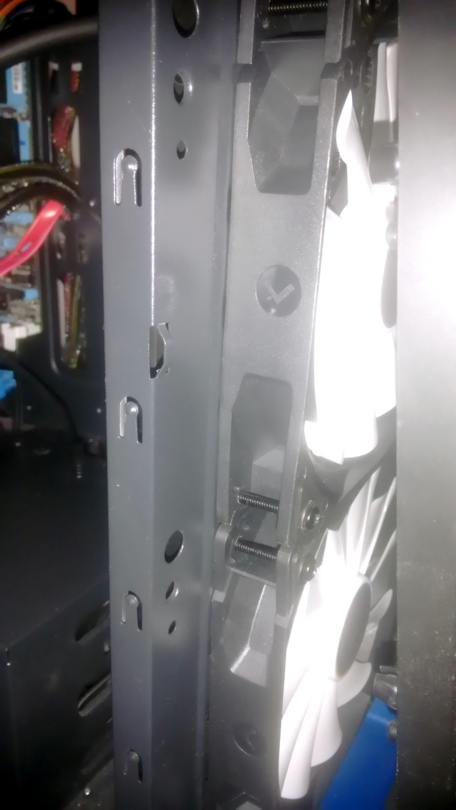

Der Radiator stellte mich mit meinem Gehäuse schon vor größere Probleme, da ich dachte er passt in den Gehäusedeckel, aber dort ist nur Platz für eine 120iger Variante wie z.B. der A40 Ultimate. Also musste der Radiator in meine Front. Dort baute ich hinter die Plastikabdeckung die Ventilatoren ein und dann auf der Gehäuseinnenseite den Radiator. dieser ist gerade noch klein genug in der tiefe damit meine SSD´s an ihren Platz bleiben konnten.
Zur Versorgung mit Strom, wird ein freier SATA-Anschluss vom Netzteil benötigt. Die beiden Lüfter für den Radiator werden über ein Y Kabel zusammengeschlossen und anschließend am Lüfter-Anschluss für die CPU auf dem Mainboard angeschlossen. Der Airflow Lüfter wird bei der Montage einfach an den vorhandenen Kontakt an der Pumpe versorgt.
