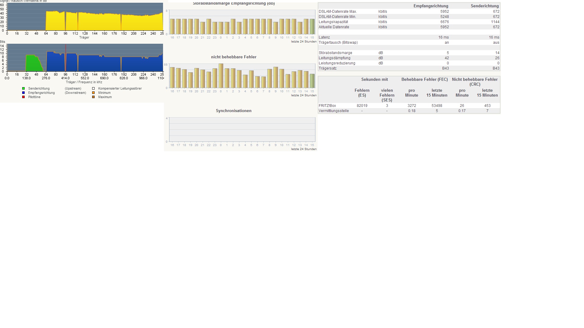

Habe vollsync, allerdings auch nen paar CRC-Fehler. Möchte die Leitung etwas stabiler machen.

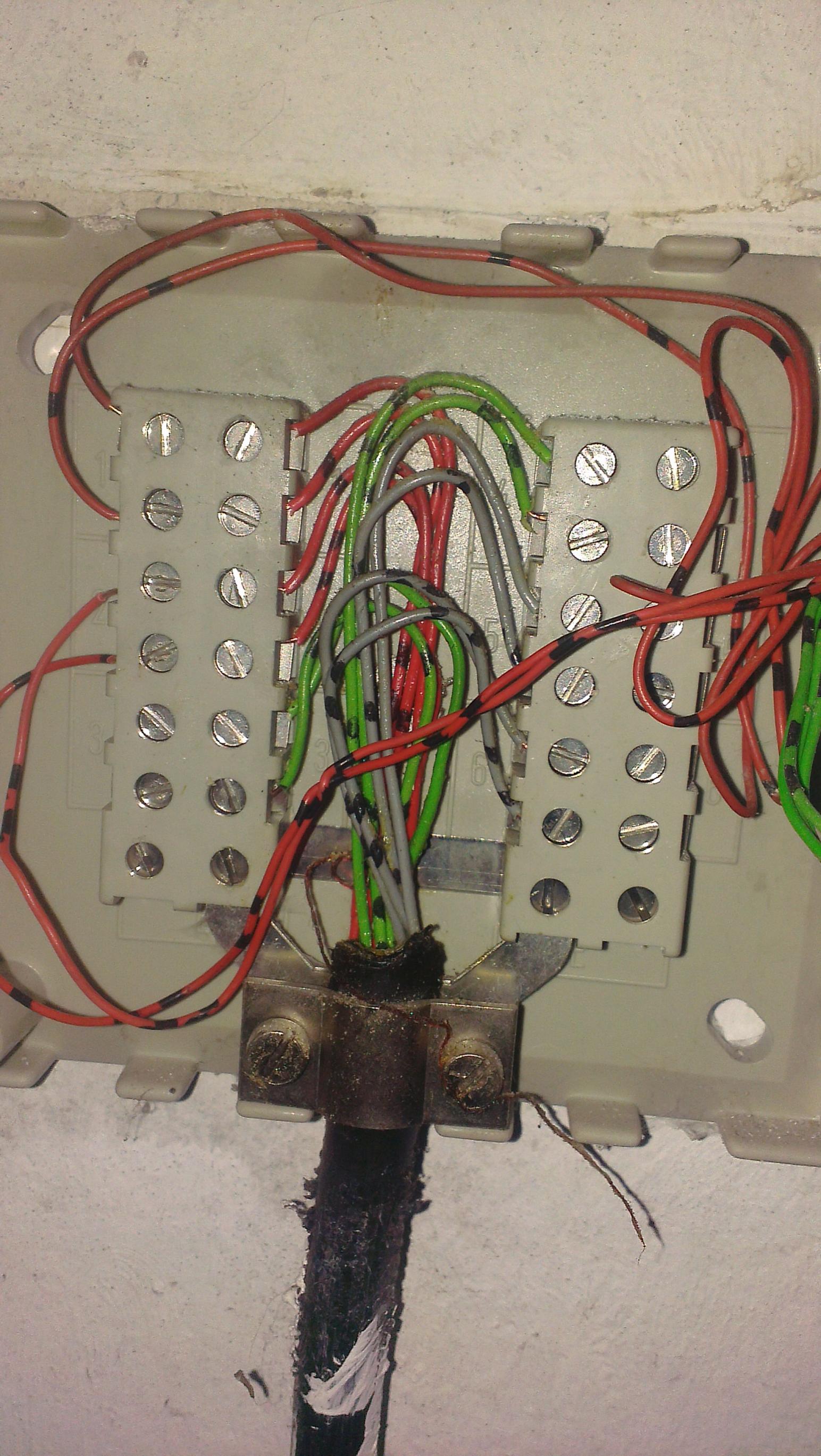

Ich möchte zuallererst testen, ob in meiner Hausverkabelung schon nen Bock liegt. Das Haus ist ca 30Jahre alt und ich weiss nicht, wo die Telefonleitung langgeht, bis Sie an der ersten TAE ankommt.
Habe mal ein Foto von meinem APL gemacht.Der sitzt zum Glück im Haus ;)
Es scheint dort gehen 4 Leitungen in meine Hausverkabelung ab. (Die 4 roten) Aber ich brauch doch eigentlich nur 2?
Kann (und darf man) seinen Splitter hier direkt anschliessen?
Soll nur nen Test sein, ob das überhaupt was bringt.
Oder sollte man erst an die Hausinstallationsdose gehen ? (Die liegt zwischen APL und 1 TAE) Das Kabel hierher geht allerdings ziemlich nah am Stromzähler vorbei. Eine Vermutung wäre, das das auch ein wenig stören könnte.

Wischbob schrieb:
Seid umgänglich mit mir, ich hab davon nicht so die Ahnung.
du hast nichts daran zu suchen bis zur ersten TAE/Splitter!
und dein vorhaben bringt auch nichts
Ziemlich niedrige Störabstandsmarge und viele CRC Fehler. Welche Fritzbox hast du?
An allem bis zur 1. TAE dürfen nur Telekom Mitarbeiter bzw. deren Beauftragte arbeiten.

Ab der ersten TAE kannst du machen was du magst, APL, Leitung bis zur TAE, sowie TAE ist Eigentum von Telekom.
Abgesehen kannst du den SNR wohl kaum in deiner Box ändern, der beschreibt den Rauschabstand, also wie weit dein Trägersignal von deinem Störsignal in dB entfernt ist.
Der ganze Spaß bringt dir überhaupt nichts. Wenn du weniger SN Fehler haben möchtest, könntest du ein Modem besorgen welches eine bessere Fehlerkorrektur hat. Das könnte eventuell etwas bringen.
Rumspielen am APL bis zur Dose ist eine Vertragsverletzung gegenüber der Telekom als Leitungseigner.
bei RAM bist du auf deutsch gesagt an der Grenze was die Leitung überhaupt hergibt und da können die Fehler auftreten
wenn du eine 7390 hast versuche mal die vorherige DSL Treiberversion zu aktivieren
Signalqualität ist ehrlich gesagt ziemlich be"scheiden" - Eine Marge von 8-12db sind bei mir immer Minumum gewesen um den Sync bei Vollast zu halten UND keine CRC Fehler in zb. den Winrar Paketen zu haben- wenns dir um Speed geht lass es so, ansonsten stell den SNR lieber höher anstatt niedrieger - geht in die Richtung auch ohne Telnet, da ist irgendwo ein Menüpunkt wo du die "Sicherheit der Verbindung" erhöhen kannst.
Ist ne 7270V3
dann kannst du auch die Regler bei Störsicherheit anpassen
Ja, das weiss ich. Nur wenn ich stabiler werde geht das immens auf die DL-Werte.
Habe mal gelesen, das man über Telnet einen SNR "vorgaukeln" kann. Und das das in einigen Fällen dann eben weniger Fehler bei alter DL Geschwindigkeit auftreten.
Ich dachte immer, das die 72790 schon ein sehr gutes Modem hat für solche Leitungen?
Das Modem der 7270 ist sehr gut. Wenn dir Geschwindigkeit wichtiger ist als weniger Fehler (wobei das ja zusammenhängt) lass es wie es ist.

Ein paar CRC Fehler sind bei RAM ganz normal und das ändert nix an deiner Downloadrate. Solange die Verbindung steht machen die CRC Fehler überhaupt nix.
Wenn die Fehler zu viele werden und die Verbindung abbricht könnte man die TAE und den Splitter mal wechseln.
Schwachpunkte bei Hausverkabelungen sind Klemmstellen. Das Beste ist es noch immer die Kabelenden zu verdrillen und danach sauber zu verlöten. Danach noch nen Schrumpfschlauch drüber und fertig ist das Meisterwerk.
So, ich hab es getan ;)
Keine Angst ich wollte testweise den Splitter in den Keller an die Hausanschlussseite anklemmen.
Wurde mir aber zu mulmig das ganze, da ich eigentlich -ausser keinen Plan- auch kein richtiges Werkzeug habe.
Also das einzigste herausgelöste Kabel aus Klemme 1 wieder eingesteckt und alle anderen Kabel die über waren zur Seite gelegt (war früher ISDN) im gleichen Atemzug auch ein bischen Platz in der 1 TAE gemacht, da lag auch alles kreuz und quer.
Meine Dämpfung ist nen ganzes Stück besser geworden! Von ca. 42 (die ich immer hatte) auf 36Db. Senderichtung blieb bei 26
Meine Störstandmarge ist von Empfang/Sende 5/14 auf jetzt 5/12 gesunken.
ABER:
ich synce jetzt nur noch mit 5,9MBit anstatt 6MBit. Naja, vielleicht schlechten Tag erwischt?
CRC sind in etwa gleich geblieben
Kann das vielleicht an diesen alten Quetschverbindungen liegen?Versteh das grad nur nich.
