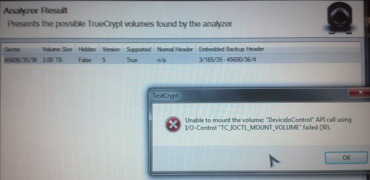

Uh sorry, in der Schnelligkeit liest es sich falsch, ich hatte TestCrypt natürlich bereits einmal durchlaufen lassen bevor ich die Festplatte neu Partioniert hatte.
Ein Screenshot von TestCrypt könnte helfen. Bei 10 Treffern würde ich dir auch empfehlen, die TestCrypt Version von hier zu verwenden - die veröffentlichte Version hat Probleme mit 4KB Sektoren.
und was jetzt? mmmh...

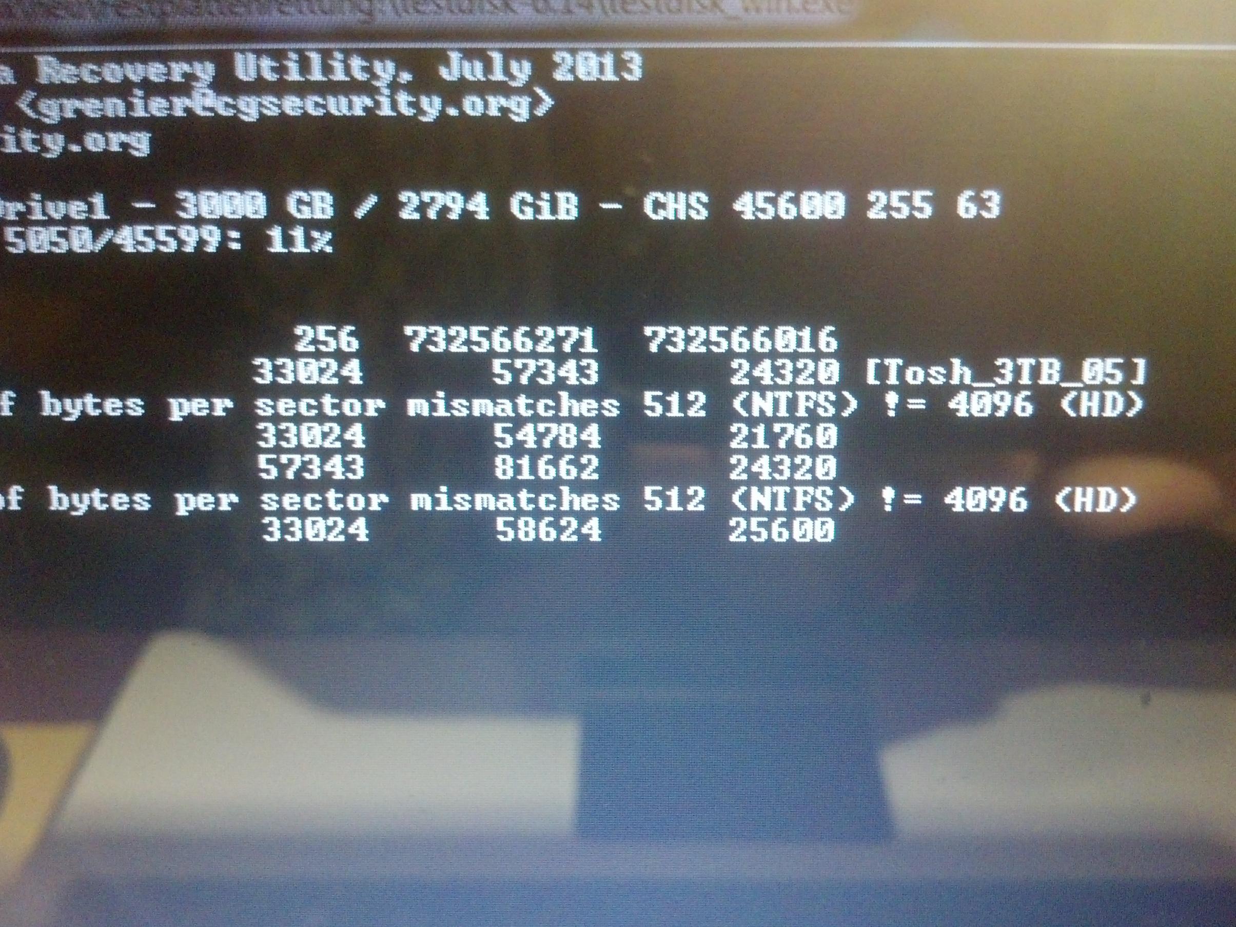

wenn der start CHS 3/165/35 ist, welcher startsektor für testdisk ist es dann?
Testdisk: 3000GB / 2794 GiB - CHS 45600 255 63
Wenn ich eine part anlegen möchte fragt er nur nach sektor bis sektor und typ.
müßte 3/165/35 bis 45600/36/4 haben.
Bin für umrechnung dankbar, hab per sufu nix brauchbares in der kurzen zeit gefunden.

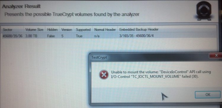

Danke sieht gut aus
Aber jetzt sagt truecrypt: "Error: Incorrect/invalid parameter."
Auf beiden Headern, also Main und Back, vorher karm die Meldung nur beim versuch mit dem Backup Header zu mounten.
Also ein gutes Zeichen das der Mainheader jetzt auch direct von Truecrypt an der richtigen Stelle gefunden wird.
Trotzdem, irgendwas sehr seltsames muss passiert sein...
Was könnte ich jetzt noch tun?
Bekommst du die Meldung auch unter Linux? Der von TestCrypt ausgegebene Fehlercode 30 bedeutet exakt das, was auch TrueCrypt ausgibt. War die HDD schon immer extern oder wurde diese auch mal intern verwendet? Gerade bei den 4K Modellen macht das gewaltige Unterschiede.

Aber mit den 512K sectoren bin ich jetzt total verwirt. Laut Testdisk ist die erste PArtition 4k und alle anderen werden als falsch da 512k angezeigt. Muss ein Windows8/Linux bug sein. Werde alle meine anderen Platten umkopieren, da die genau so eingerichtet wurden wie diese.m*megaStrange*
Mit TestDisk kannst du die 3TB zwar wegschreiben, allerdings benötigst du eine HDD größer als 3TB um 3TB in eine Datei zu schreiben (wegen der Platzverluste durch das Dateisystem). Ich kann mir auch nicht erklären, woher die 512 Byte Sektorgröße kommen. Versuch mal die folgenden Befehle unter Linux ("/dev/sdx" durch die problematische HDD ersetzen):
