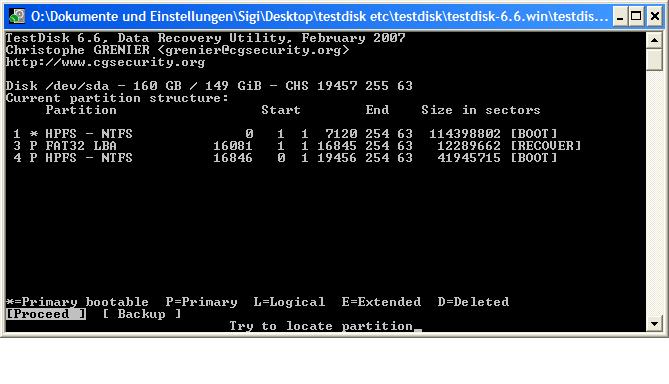

Hallo Community,
hatte auf meiner 160 Gb PATA-Festplatte ursprünglich 4 Partitionen:
Partition 1: Boot: 54 Gb
Partition 2: Daten: 68 Gb
Partition 3: Recover: 6 GB
Partition 4: Boot: 20 Gb
Nach Einbau einer 2.HD (500 Gb) per PCI-SATA-Controller und im Zuge der Neueinrichtung (True Image Sicherung) habe ich es geschafft, dass ich auf die Daten-Partition nicht mehr zugreifen kann.
Doch genau darauf sind Daten, die noch gebraucht werden.
Leider bin ich bei der Problemlösung zu spät auf dieses kompetente Forum gestossen und habe beim Hantieren mit True Image und später mit Testdisk das Problem verursacht.
Die Daten in Part. 3 und 4 sind nicht wichtig. Von Part.1 habe ich eine True Image Sicherung.
Gibt es eine Möglichkeit in Testdisk die Daten-Partition zugänglich zu machen.

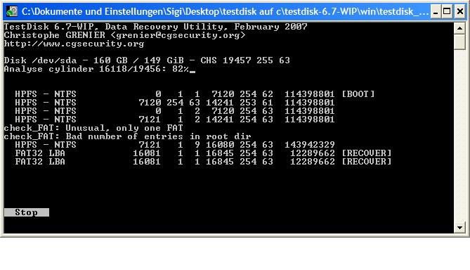

Bei einem Search-Lauf und dem Versuch die Daten anzusehen kommt die Fehlermeldung:
Can' t open Filesystem, Filesystem seems damaged.
Bin für jede Hilfe dankbar.

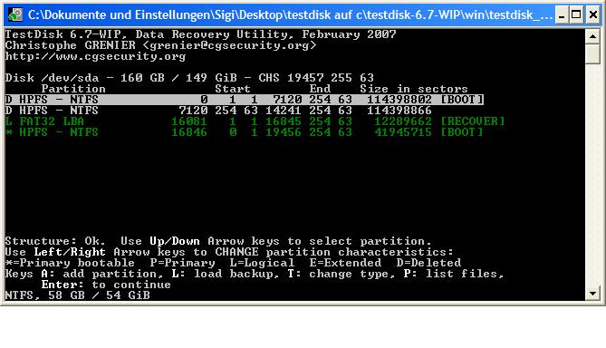

Markiere mal die zweite Partition in Testdisk und drücke p ob deine Daten oder eine Fehlermeldung angezeigt werden.
https://www.computerbase.de/forum/attachments/analyze-jpg.63682/
Testdisk kann auch wenn Daten angezeigt werden Laufwerke, Ordner oder Dateien kopieren.
Teile es mal mit.
Mir fehlt der Screen genau bei Analyse.
Gibt auch Aufschluß über die jetzige Partitionstabelle.

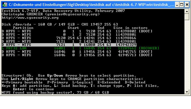

Markiere auf dem Bild nach der tieferen Suche auchmal die 3, 4, und 5 Partition und drücke auch p, wie oben beschrieben.
https://www.computerbase.de/forum/attachments/search-abgeschlossen-jpg.63679/
Teile es mal mit.

Hallo Fiona,
bei der 2.Partition wird der Fehler "Can't open Filesystem.Filesystem seems damaged." angezeigt.
Das gleiche auch bei Part. 3, 4, 5, wobei es mir nur um die Daten in Part 5 geht.
Der Screen von Analyse ist jetzt beigefügt, wobei ich diese Struktur von Testdisk mit Write so schreiben ließ.
Ursprünglich war es so, daß ich ja noch Zugriff auf die Daten-Partition hatte, aber die Recover-Partition "nicht zugeordnet" war. Nach rumprobieren mit Testdisk konnte ich dann auf Recover zugreifen aber bis jetzt nicht mehr auf die Datenpartition.
Momentan erscheint die Datenpartition als "nicht zugeordnet".

Führe nochmal die tiefere Suche aus.
Markiere mal alle drei Partitionen nacheinander die bei Cylinder 720 und 721 anfangen und drücke p ob du bei einer deine Daten siehst.
Wenn nicht wirst du wohl Datenretttungssoftware benötigen.

Es kommt leider bei allen drei Partitionen die gleiche Fehlermeldung und ich kann die Daten nicht sehen.
Werde versuchen mit Datenrettungssoftware zu retten, was noch zu retten ist.
Vielen Dank für die Hilfe
Sieht wohl leider nach deinem Dateisystem aus.
Da bleibt wohl auch eher Datenrettungssoftware.
