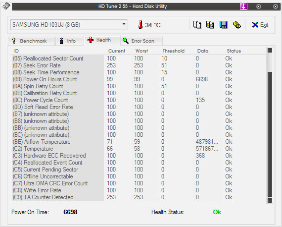

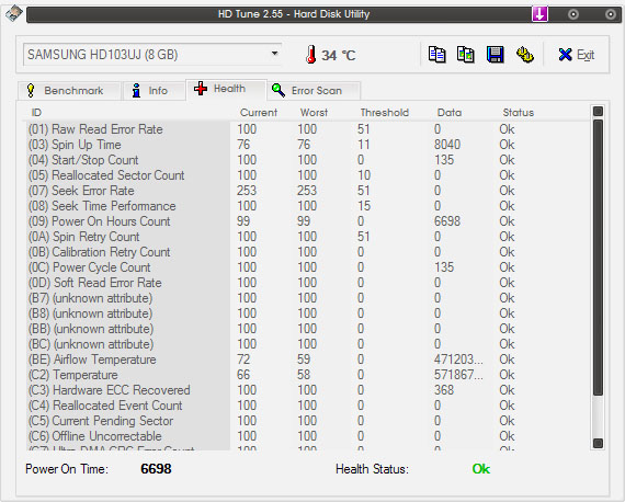

Was sagen die SMART-Daten der Platte?
Poste doch mal einen Screen des Health-Tabs von HDTune ...

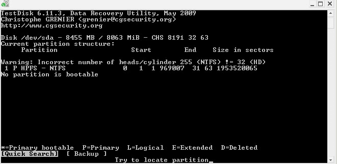

Hier der Screen von Testdisk.
Liebste Fiona, ich hoffe, das ist der richtige, wenn nicht, dann schreib mir doch bitte, was ich posten soll.

Acht GB-Speicherbesvchränkung liegt zumeist an verkehrter IN13h-Unterstützung für mehr als 1023 Cylinder=8 GB.
Verdacht geht daher auf Kontroller vom Board.
Schaue nach BIOS-Update und setze es nach flashen zurück auf Default/Standard.
Teste es erstmal und teile es mit.

So, neues Bios ist drauf, Situation leider unverändert. Was mich wundert: Im Bios erkennt er die Platte nur mit 33 MB, im Windows mit 7,87 bzw. 8 GB. Ist das normal?
Hier mal die Screens von HDTune:
Klar, das BIOS-Update behebt nur die Ursache, damit das nicht wieder passiert.
Die Auswirkung verschwindet dadurch nicht von selbst, weil der Platte befohlen wurde, nur 32MiB groß zu sein
Daher nun CapacityRestore ausführen, damit die Platte wieder volle Größe kriegt.
Dann ist entweder alles wieder da oder Nachbearbeitung mit testdisk nötig.

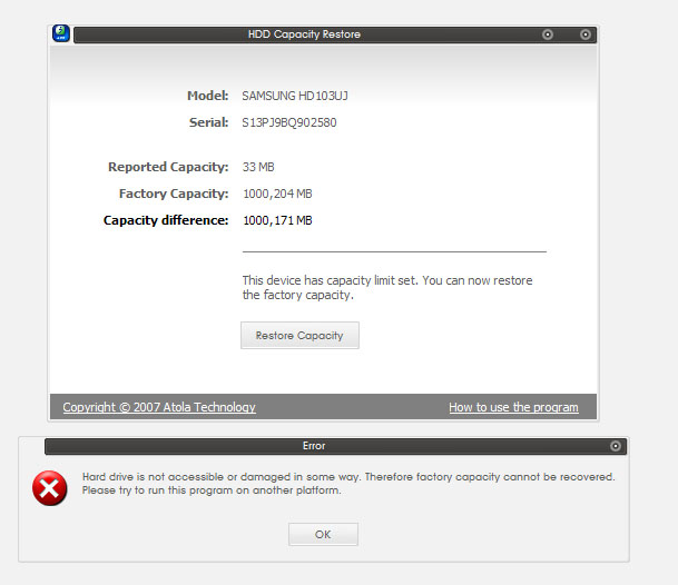

Capacity Restore bringt da ne Meldung, die nicht so richtig schön aus sieht:
Darf ich noch hoffen? *bibber*
Welches BIOS hast Du da jetzt draufgespielt? F3 oder F4i ?
Damit das funktioniert, muss F4i drauf sein!
