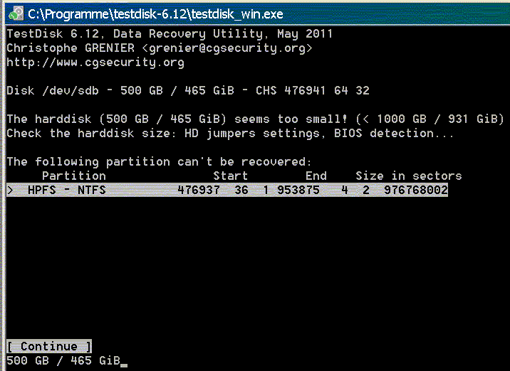

Hallo!
Vielen Dank für die vielen Tipps zur Datenrettung, das ist ein klasse Forum. Leider bin ich noch nicht am Ziel.
Problem:

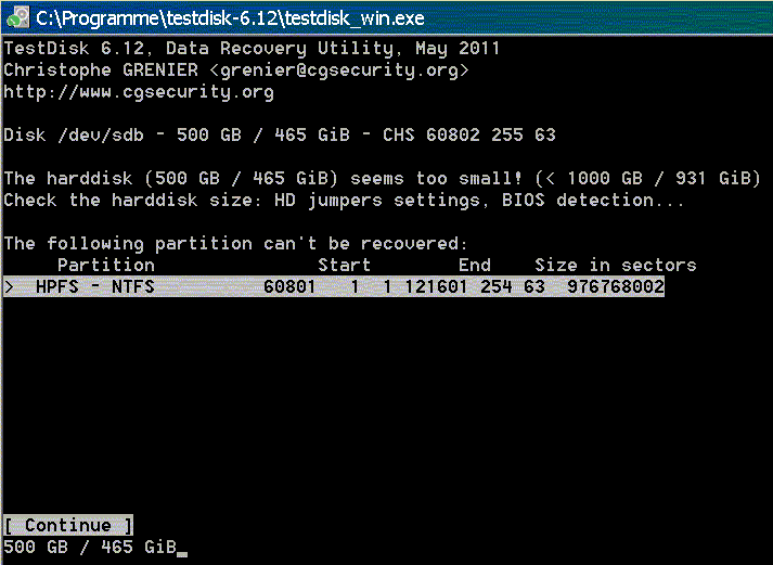

USB-HDD mit Systembackup :( wird von Win (2k, XP) und Linux nicht erkannt (Iomega 500 GB), jetzt aber nach Crash dringend gebraucht.

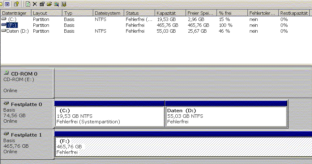

Datenträgerverwaltung erkennt HDD, aber wohl keine Partition (s. Screenshot)
Bislang versucht:

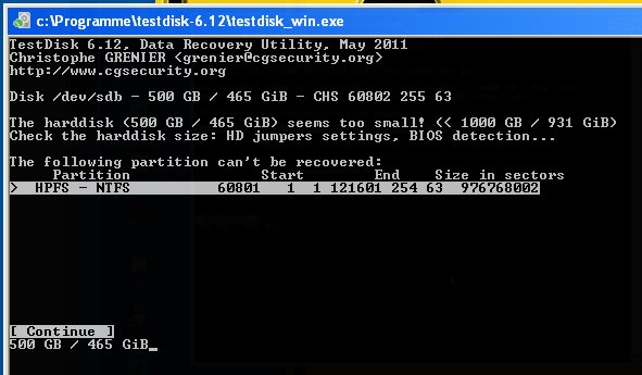

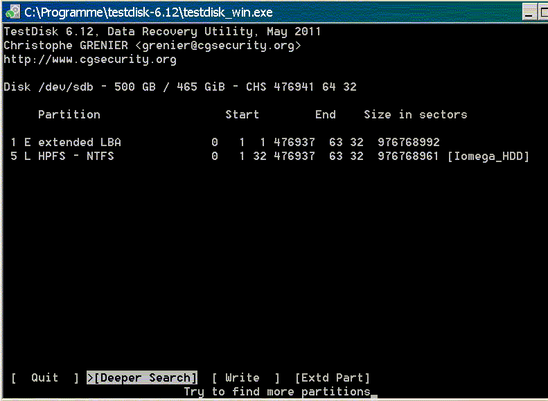

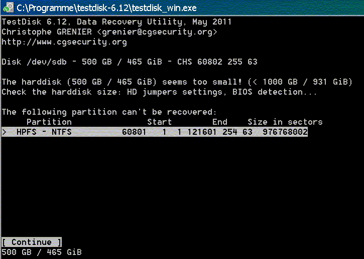

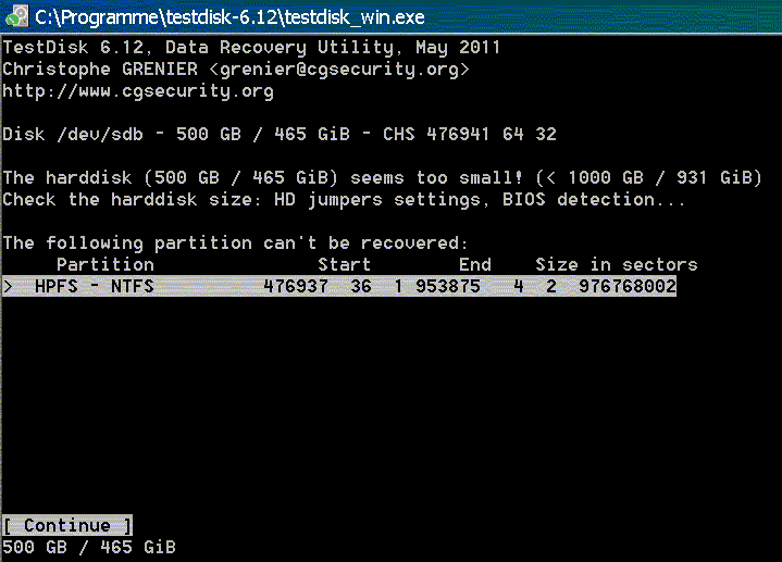

Testdisk gestartet (s. Screenshots). Mich irritiert "can't be recovered". Kann mir jemand sagen, ob es ein Problem mit der Partition ist oder ob ich eine Datenrettungssoftware brauche? Ich traue mich nicht, testdisk etwas schreiben zu lassen.

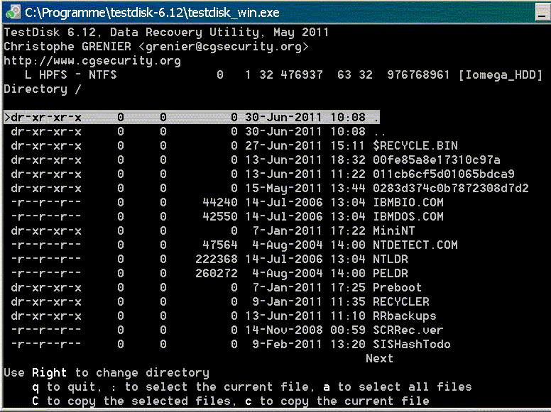

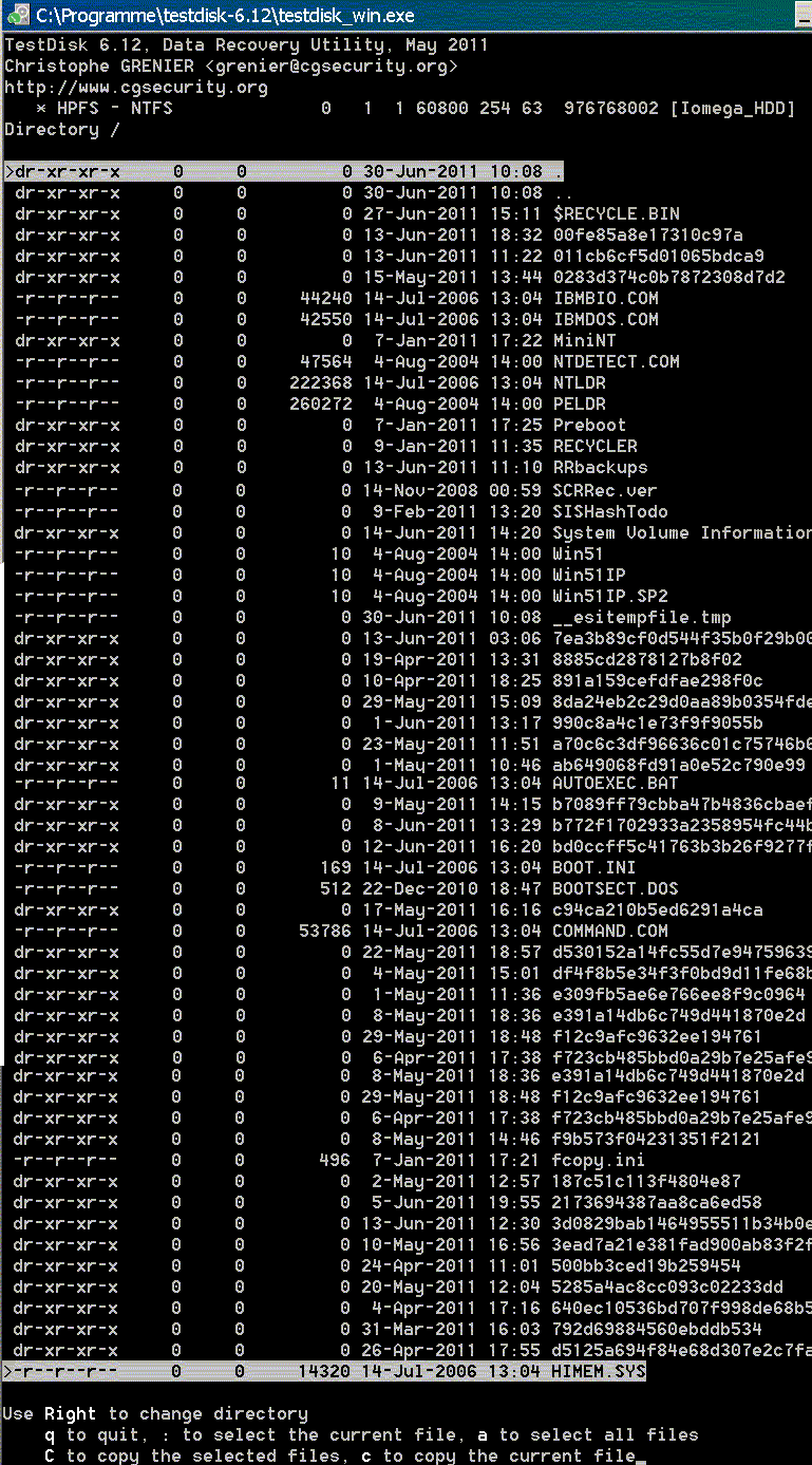

P zeigt Verzeichnisse an.
Momentan läuft Deep Search. Da es gestern nichts gebracht hat, habe ich da heute wenig Hoffnung.
Kann mir jemand den nächsten Schritt erklären? Besten Dank!

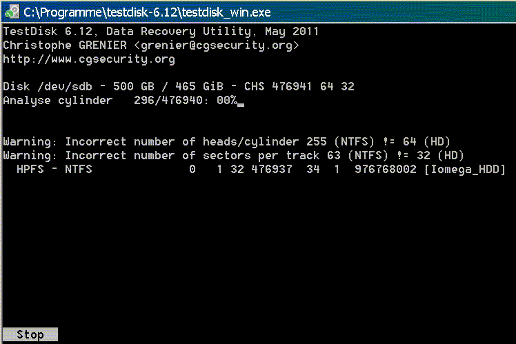

Hast du schon chkdsk /f probiert?
Habe gute erfahrungen damit gemacht

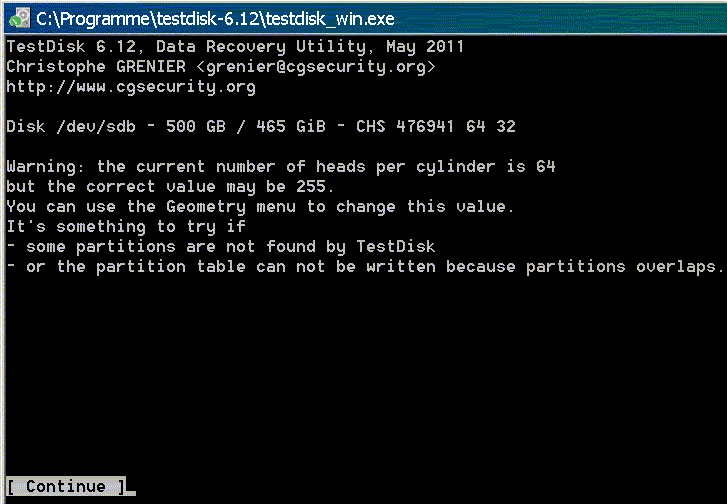

ich habe testdisk schon länger nicht mehr gebraucht und mit 6.12 noch nie was gemacht.
Ich kann dich aber vielleicht auf eine Spur führen.

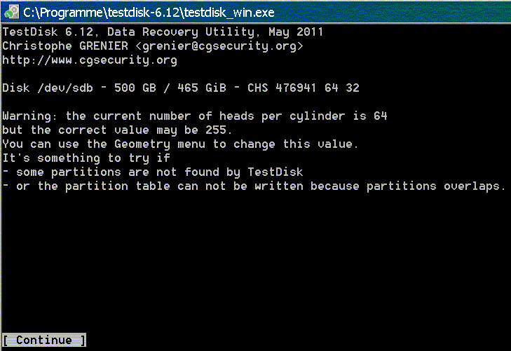

Die Abbildung 4 von 7 sagt dir, daß die Parameter deiner Platte nicht mehr die richtigen Werte bei den Zylindern Heads und Spuren haben.
Die CHS Werte also.
Also erst mal im Handbuch nachsehen oder - wenn du online zum Hersteller kommst - was die Werkseinstellungen für die Platte sind.
Dann mit dem Testdisk tool für die Geometrie diese Werte einstellen.
Das mußte ich ein paarmal machen in der Vergangenheit.
Wenn die Werte geändert sind findet Testdisk auch Inhalte und Partitionen auf der Platte, die es jetzt nicht anzeigt.
Mit der richtigen Geometrie kannst Du die Platte wieder herstellen oder wenigstens die Daten kopieren.

Danke für die Antworten.
@Simcrack: Noch nicht versucht. Muss das Lw dazu nicht erkannt werden? Kann ich nach deep search ja mal testen (42% :o ).
@cernow: Ich dachte, testdisk regelt das, da ja in den weiteren Schritten ein logisches NTFS Laufwerk erkannt wird. Ich kümmere mich mal um die Herstellerdaten.
Tut mit leid, habe ich nicht gesehen :-(
Du kannst chkdsk natürlich nicht verwenden, wenn die Platte nicht erkannt wird

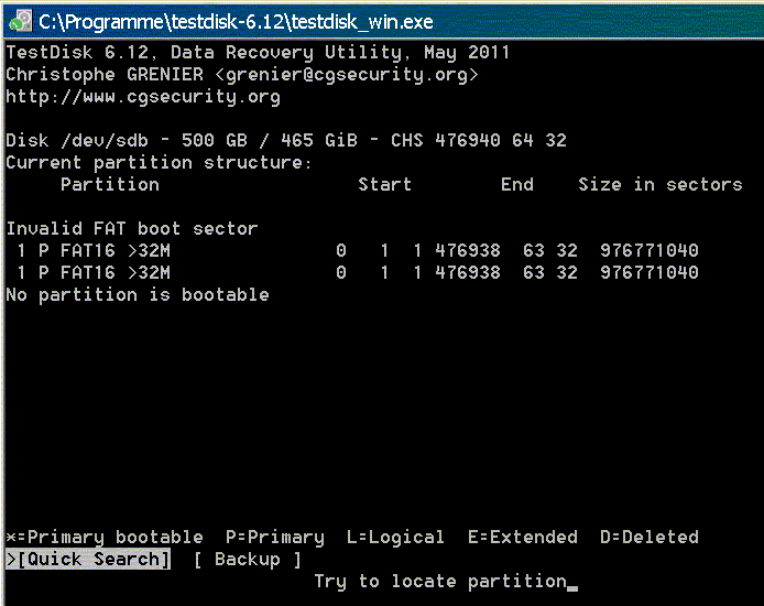

Bin leider nicht weiter:
- Deep Search ohne Erfolg (vermutlich wegen falscher Geometrie-Daten?)
- P Verzeichnisse werden erkannt (s. Screenshot)
- Bei Iomega keine CHS-Daten in den Benutzerhandbüchern/Technischen Daten.
Hat jemand eine Idee, wie ich an CHS komme oder gibt es eine 0815 Einstellung, die ich gefahrlos probieren kann?
Hat jemand die
Iomega 500GB Select Portable Hard Drive USB 2.0
und kann mir die CHS auslesen?
Danke.

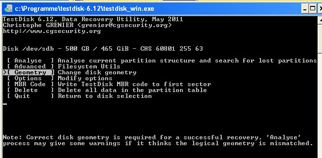

Starte Testdisk, bestätige bei Log-Datei erstellen mit Enter, wähle deine Festplatte und bestätige mit Enter.
Bestätige auch bei Partition Table Typ Intel mit Enter.
Gehe jetzt auf das Menü Geometry.
Gehe dort auf Heads.
Gib dort 255 ein und bestätige mit Enter.
Gehe dann auf Sectors, gebe dort 63 ein und bestätige mit Enter.
Lasse SectorSize und den Rest in Ruhe.
Bestätige dann mit OK zum verlassen von Geometry.
Du darfst dann Testdisk nicht beenden da du dann die Einstellungen verlierst.

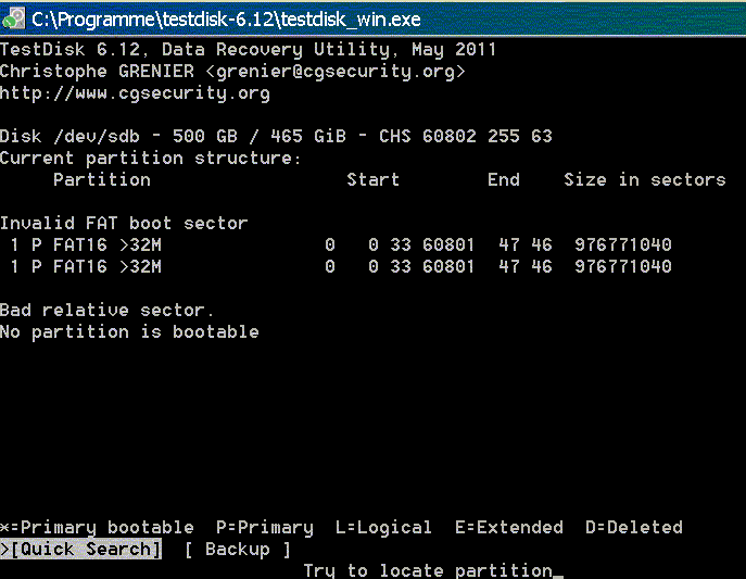

Gehe dann mit dem Pfeil auf Analyse bestätige mit Enter und setze mir einen Screenshot.
Bestätige bei Quick Search und setze mir auch einen Screenshot.

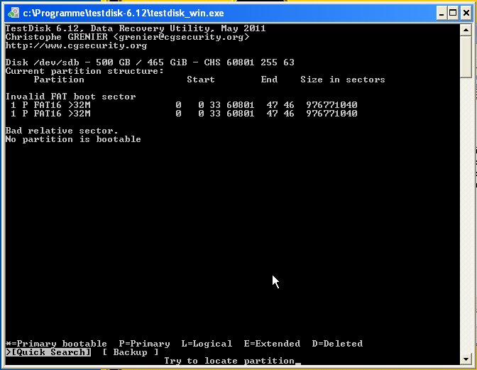

Hallo Fiona,
danke dass Du antwortest.
Teil 1
Geometry eingetragen, 255 und 63 standen schon drin. Screenshots davon und nach Analyse unten.
Teil 2
Screenshot vom Dateiverzeichnis (P) in meinem letzten posting (heute 16:19, Bild 3), oder meinst Du etwas anderes?
Deep search
Da das Stunden dauert frage ich dich vorher, ob das nach den Ergebnissen, die Du jetzt siehst, sinnvoll ist. Dann mach ich das über Nacht.
Gruß dr-mabuse

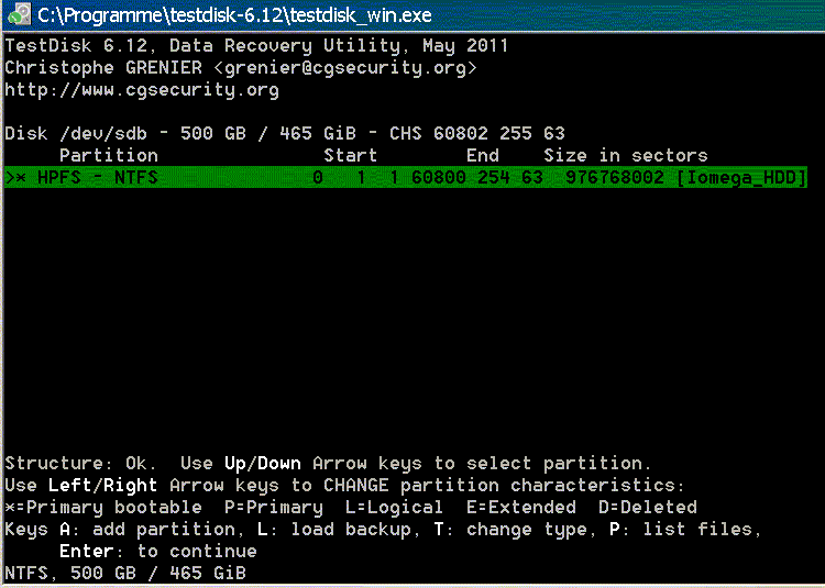

Es ist sinnvoll Deeper Search laufen zu lassen.
Setze mir vom Ergebnis einen Screen.
Im Fall auch von der Meldung Can't be recovered, kann nicht wiederhergestellt werden.
Wenn Partitionen gefunbden werden, markiere diese und drücke p ob deine Daten oder eine Meldung angezeigt wird.
Teile es insoweit mit.

Hallo Fiona, bin wieder da.

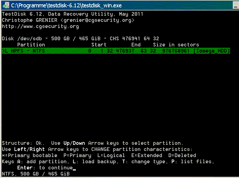

Habe 255/63 eingetragen und deep search laufen lassen. Screen shots s. unten. Immerhin werden Dateien gefunden, allerdings weiß ich jetzt nicht weiter.
Gruß

Ich gehe von diesem Screen aus;
https://www.computerbase.de/forum/attachments/nach_deep2-gif.240301/
Bestätige dann mit Enter.
Gehe auf [Write].
Bestätige dort mit Enter, y und Ok.
Im Fall wenn bei dir ein Bootsektor defekt sein sollte, kann dort noch ein Menü Boot erscheinen.
Bestätige dann aber nur im Fall mit Backup BS.
Beende Testdisk und starte den Computer neu.
Wenn chkdsk bei Systemstart kommen will, beende chkdsk erstmal.
Geht innerhalb von 10 Sekunden durch beliebigen Tastendruck.
Überprüfe das Ergebnis und teile es mit.
Viele Grüße
Fiona
Hi Fiona,
besten Dank, hat funktioniert. HDD wird erkannt, Dateien sind lesbar. Hätte ich mich alleine nicht getraut.
