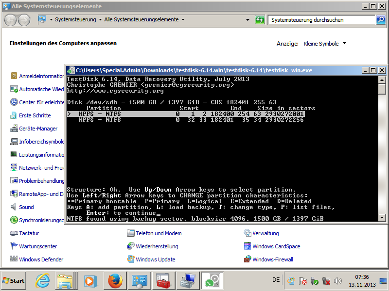

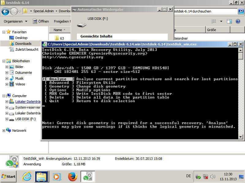

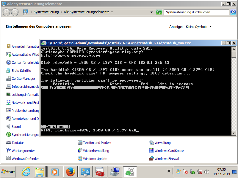

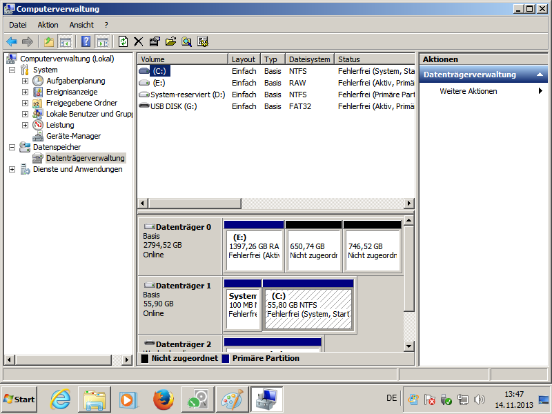

Liebe Community,
ich bräuchte dringend Hilfe ... ich habe die Partitionierung von einer sehr wichtigen Festplatte bei der Neuinstallation von Windows versehentlich gelöscht :stock: ... und die Daten sind ziemlich wichtig.
Ich hab sofort Testdisk drüberlaufen lassen und bekomme nun die Meldung "Harddisk seems to small" (erster Screenshot).
Die Partition wird jedoch angezeigt und die Struktur der Partition scheint in Ordnung zu sein. Diese Infos werden mir nach dem Bestätigen durch [CONTINUE] ausgegeben. (zweiter Screenshot)

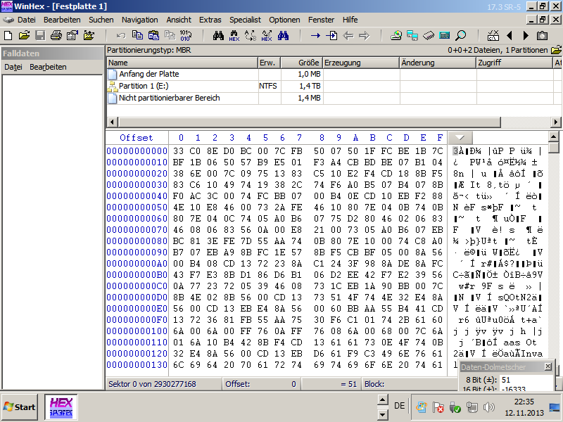

Auch in WinHex wird die Partition angezeigt (dritter Screenshot).
Für Tipps und Hilfestellungen, wie ich nun am Besten weitermachen sollte wäre ich sehr dankbar. Ich benutze Testdisk zum ersten Mal und will eventuelle Chancen auf Rettung nicht zerstören.
(In Zukunft will ich auch nicht mehr so dumm sein und kein Backup machen ... aber sagen sie vermutlich alle.)

Hallo.
Den Fehler hatte ich selber auch noch nicht, aber:
https://www.computerbase.de/forum/t...testdisk-bei-harddisk-seems-too-small.837348/
Hier hat jemand ein ähnliches Problem gehabt, vllt. hilft es ja.
Hast du die schnelle oder tiefergehende Suche gewählt?
Hier habe ich auch noch einen Tipp aus einem englischsprachigen Forum:
"Your partition table is empty.
But Deeper Search found your Partition.
Code: Select all
Results
L HPFS - NTFS 0 1 2 243200 254 63 3907024001 [TESWOUT USB BOX]
NTFS found using backup sector!, 2000 GB / 1863 GiB
Currently it's displayed as logical partition and should be primary.
The geometry is wrong.
The value 2 at the beginning of your partition should be 1.
Please run Deeper Search.
If your partition is found, press p to have a try to list your files.
Do you see your data or an error message?
Only if your your data are listed, recover your partition (if your data are not listed, please let me know).;
Use your left or right arrow key on your keyboard to set it to P for primary.
You can see it at the left.
P HPFS - NTFS 0 1 2 243200 254 63 3907024001 [TESWOUT USB BOX]
Press enter, check Write and confirm it with enter and y.
You'll get a message about boot sector recovery, that your boot sector is bad and its backup is OK.
Confirm at Backup BS with enter and y.
Close TestDisk using Quit.
Restart your PC."
Viel Glück

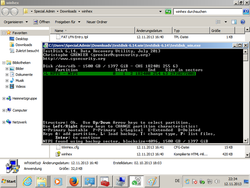

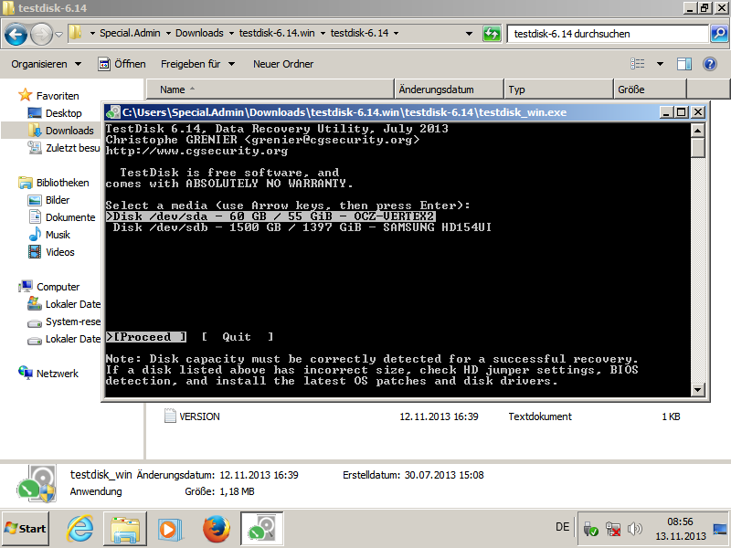

... ich hab jetzt noch versucht, mit p die Dateien auflisten zu lassen. Leider schaut es nicht gut aus (siehe Screenshot)

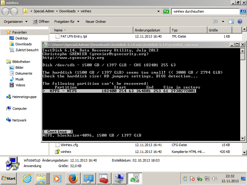

Okay ... die tiefgehendere Suche ist nun auch durch. Als Ergebnis bekomme ich so ziemlich den selben Screen, wie nach der schnellen Suche "Harddisk seems to small". Nach [CONTINUE] werden dann allerdings zwei Partitionen angezeigt. (Screenshots folgen gleich)
Ich hab mein Bios überprüft, ob ich da irgendwas bezüglich der Festplattengröße einstellen kann ... kann jedoch nichts finden. Die Festplatte hat keine Jumper.
Hat jemand einen Hinweis für mich, wie ich jetzt weiter machen kann?
Okay ... hier jetzt noch die Screenshots:
Nach der tiefgehenden Suche bekomme ich den folgenden Screen:
Danach hab ich mit [CONTINUE] weitergemacht und bekommen diesen Screen:
Nachdem ich testdisk nochmal gestartet habe bekomme ich diesen Screen:
Die Festplatte wird hier anscheinend mit der richtigen Größe erkannt ...
Ich würde jetzt mal versuchen einen bootfähigen USB-Stick mit testdisk zu erstellen und damit die Analyse nochmal durchlaufen lassen ... macht das Sinn ?
... bei meiner Recherche habe ich hier noch einen weiteren Lösungsansatz gefunden ... dabei wurden die Daten mit dem Tool HDClone auf eine andere Platte kopiert und konnten von dort aus mit testdisk wiederhergestellt werden.
Nun überlege ich, ob ich nun losgehen soll und mir eine weitere, größere Platte kaufen sollen um diesen Lösungsweg bei mir zu versuchen. Was meint ihr?

Ja, genau. Ich hatte eine 1,5TB Festplatte, die nicht partitioniert war. Fast der gesamte Speicher war belegt ... das was Testdisk anzeigt (1397 GB belegt) könnte hinkommen.

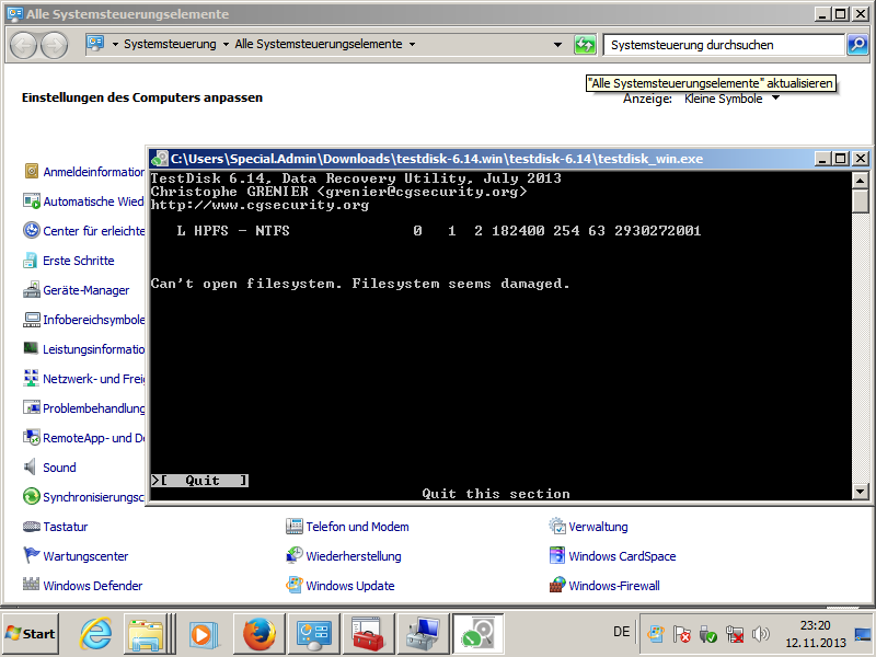

Ich hab jetzt nach dem letzten Screenshot mit [Proceed] weiter gemacht, und hier sagt mir Testdisk, dass die "Disc geometry" korregiert werden muss, bevor ich die Partitionen wiederherstellen kann ... (siehe Screenshot)

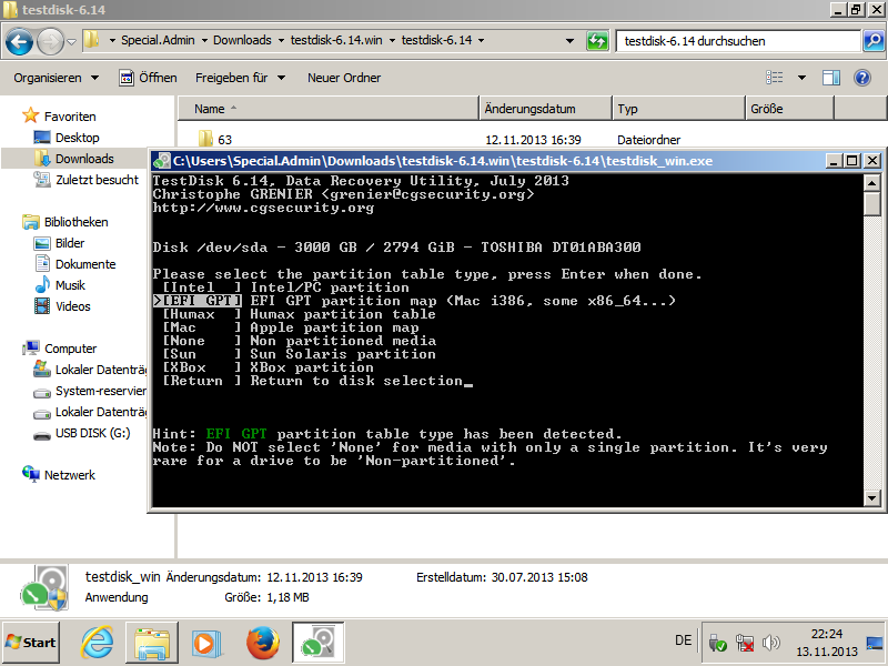

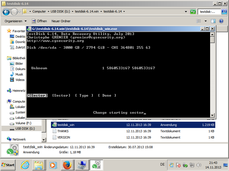

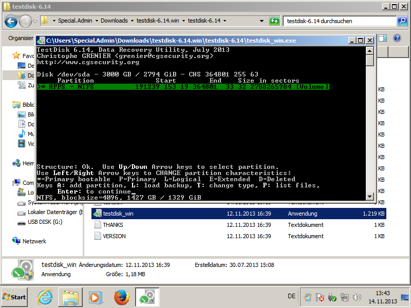

Vielen Dank Euch beiden für Eure Antworten und Eure Mühen.
Ich habe jetzt mit HDClone ein Abbild auf einer 3TB Festplatte erstellen lassen. Ich habe HDClone keine automatischen Anpassungen (z.B an der Partitionszuordnung) vornehmen lassen. Dann bin ich nochmal mit testdisk drangegangen ...
Zunächst war ich etwas stutzig, weil testdisk nun einen anderen Partitiontable erkannte, nämlich EFI GPT:
Als ich dann mit dieser Einstellung einen Quicksearch machte begann die Prozentanzeige bei 50, die Suche ging dann bis 53 oder 54 Prozent und wurde dann beendet. Als Ergebnis bekam ich wieder "Harddisk seems too small". Ich bin davon ausgegangen, dass die Einstellung EFI GPT nicht richtig war und hab nochmal einen Quicksearch mit [Intel] als Einstellung gemacht. Der lief dann ganz normal und als Ergebnis bekam ich folgendes:

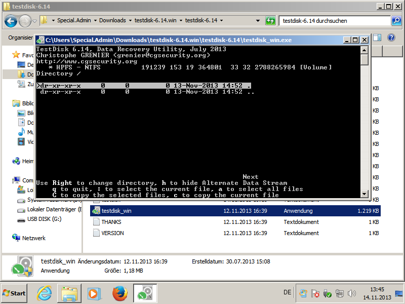

Ich hab dann versucht mit p die Dateien anzeigen zu lassen und bekam das hier:
Ich hoffe mal, dass Testdisk jetzt tatsächlich mein verlorenes Dateisystem gefunden hat. Ich habe nämlich auf der neuen 3TB Platte auch wieder Partitionen angelegt (war vielleicht nicht so schlau). Eventuell hat Testdisk auch nur diese Partitionen gefunden.
Ich verstehe nicht ganz, was Testdisk jetzt gefunden hat. Und mir ist auch nicht klar, wie ich jetzt am Besten weitermachen sollte ...
Würde es helfen, wenn ich noch eine tiefergehende Suche mache und den Screen poste? Sollte ich die Logdatei posten? Macht es jetzt noch Sinn, etwas in [Geometry] zu versuchen, da Testdisk ja nun etwas gefunden hat und Dateien anzeigt ...
Platten mit Partitionen über 2.2 TB müssen GPT sein.
Jedenfalls solange du keine 4k sektoren hast und die Platte mit Advanced Fprmat formatiert wurde.
Dein Klon zeigt nur eine leere Partition.
Es wäre beim klonen sinnvoller gewesen eine identische Sektorkopie zu erstellen, ohne das verfügbarer Speicherplatz zugeordnet wird.
Die Plattengröße ist egal und passt in der Regel immer.
Teile mal mit, ob du noch einmal klonen möchtest?
Viele Grüße
Fiona
... achso, dann hat das Klonen nicht geklappt.
Ja, ich will auf jeden Fall nochmal Klonen ... die Daten sind mir sehr wichtig, da will ich nix unversucht lassen.
Ich dachte eigentlich, ich hätte ich auch die richtige Option ausgewählt. Ich hab den Klon mit der Option "Drive-to-Drive" gemacht. Im Handbuch von HDClone heißt es dazu:
This copying mode creates a ‘classical’ 1:1 copy. Each sector of the source hard disk is copied to the same address on the target hard disk.
Und an anderer Stelle heißt es:
Physical 1:1 copies ensure that the copy is sector-by-sector 100% identical with the source.
Welche andere Option steht denn in HDClone noch für eine identische Sektorkopie zur Verfügung?
... ich habe mich jetzt testweise mal mit PhotoRec am Klon versucht ... und siehe da. Meine Daten werden gespeichert. Ein erstes Erfolgserlebnis :)
Der Klon sollte also nicht tatschlich leer sein - Testdisc sieht wahrscheinlich nur meine Dateien nicht. Das liegt vielleicht an der geänderten Geometrie ...
Ich würde gerne deinen Vorschlag aus Post #15 am Klon ausprobieren. Also die Quicksearch abbrechen und dann mit a für /add die Partition manuell eingeben.
Dazu hätte ich jedoch noch zwei Fragen:
Sollte ich ganz am Anfang also GPT oder Intel auswählen?
Welche Werte soll ich beim angehängten Screen eintragen ... welches sind die richtigen Zahlen?

Ja, habe eine Sektorkopie. Die Daten sind in dieser Sektorkopie enthalten, denn PhotoRec findet sie.
Aber was könnte ich mit TestDisc noch versuchen? ... damit mir die Ordnerstruktur und die Dateinamen erhalten bleiben.
Eine zweite Idee hätte ich auch noch:
Die Original-Platte wurde ja mit einem Windows 7 32bit-System erstellt und war auch die ganze Zeit in diesem System im Einsatz.
Beim Wechsel auf das Windows 7 64bit-System ist mir der Fehler passiert und aktuell mache ich alle Reparaturversuche mit diesem System. Vielleicht kommt der Geometrie-Fehler in Testdisk durch das 64bit-System ...?
Ich könnte auch nochmal das 32-bit System installieren und Testdisk dann nochmal durchlaufen lassen ...? Vielleicht kommt dann der Fehler nicht mehr ... ? Würde das Sinn machen ... ?
