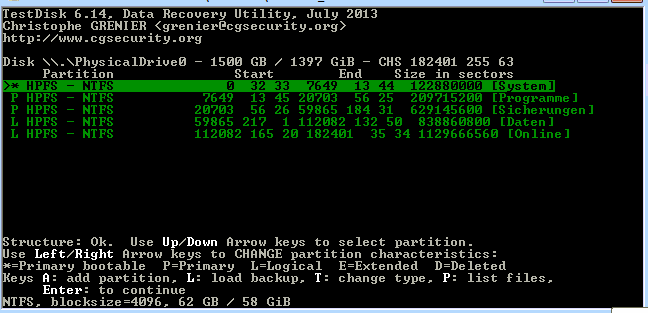

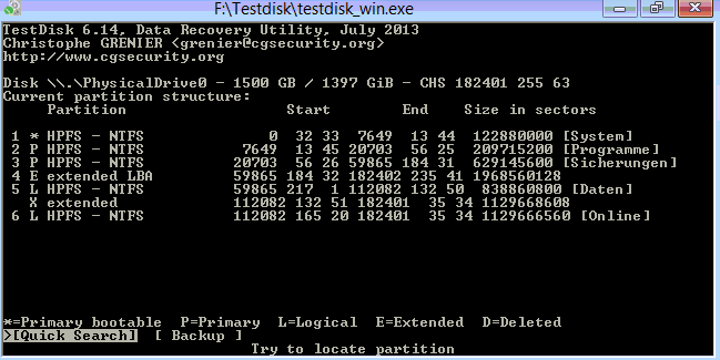

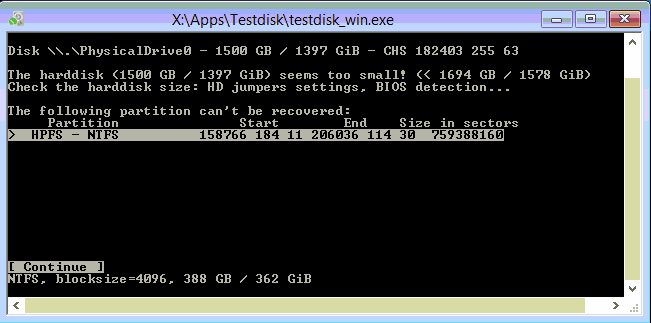

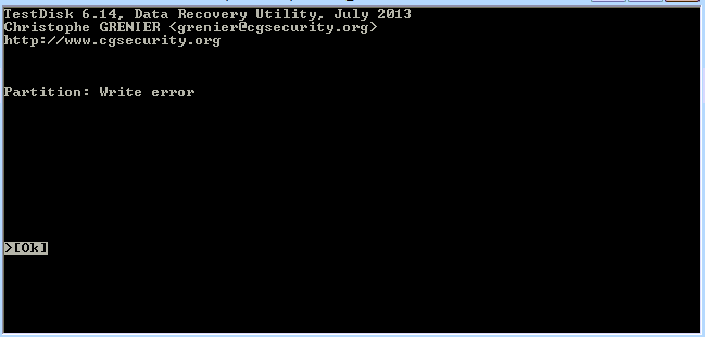

Jetzt habe ich versucht im Windows Rescue System per Testdisk die Partitionstabelle wiederherzustellen. Jedoch bekomme ich eine leider sehr allgemeine Fehlermeldung. Abfolge von links nach rechts:
Im Log steht folgendes:
write_mbr_i386: starting...
write_all_log_i386: starting...
write_all_log_i386: CHS: 59865/184/32,lba=961742848
file_win32_pwrite(100,1,buffer,961742848(59865/184/32)) write err
write_all_log_i386: CHS: 112082/164/1,lba=1800607662
file_win32_pwrite(100,1,buffer,1800607662(112082/164/1)) write err
Partition: Write error

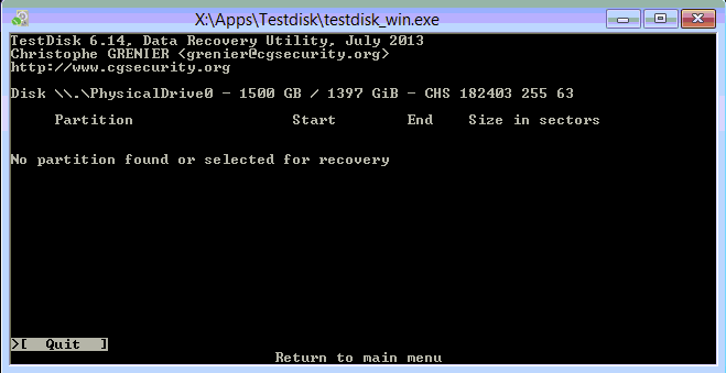

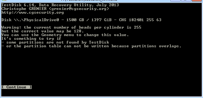

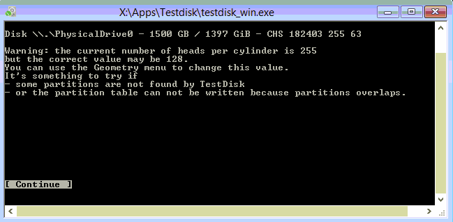

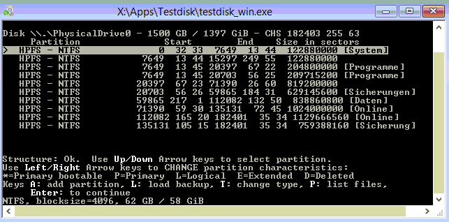

In der Hoffnung, dass die DeeperSearch etwas bringt, habe ich diese ausgeführt. Jedoch genauso erfolglos:
Was ganz gut funktioniert ist per Quicksearch einzelne Partitionen aufzurufen und Ordner einzeln auf einer zweiten Festplatte zu sichern. So habe ich schon mal das wichtigste gesichert. Ich würde aber wenn möglich gerne das System retten um mir ein haufen arbeit zu ersparen, also würd ich mich tierisch freuen, wenn mir Jemand weiterhelfen würde!!
