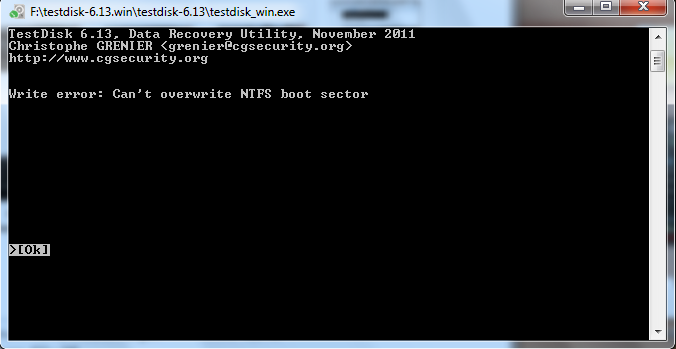

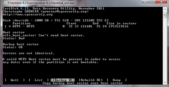

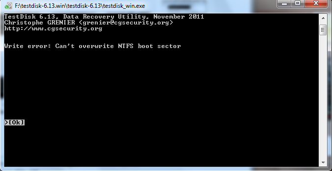

Hallo, habe schon mit testdisk alle Daten gerettet, nun, wenn ich auf Backup Bs gehe, uns mit y bestätige kommt das:
Write error: Can´t overwrite NTFS boot sector Fehler nach bestätigen von BS (Write error Can´t overwrite NTFS boot sector ).png
was muss ich denn jetzt tun, um es wieder als ntfs zu nutzen, steht immer noch RAW in Datenverwaltung?
Vielleicht, Rebuild BS ?

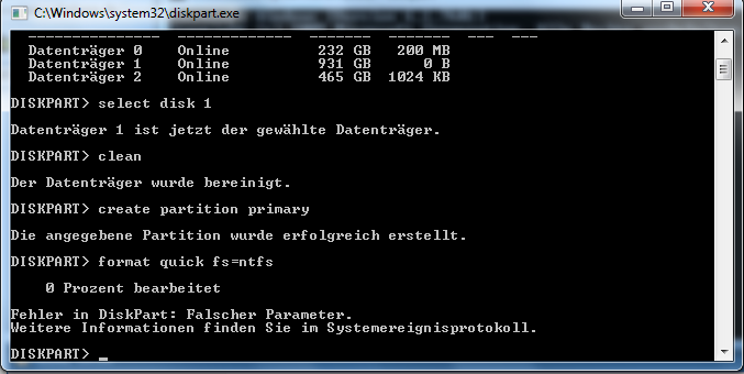

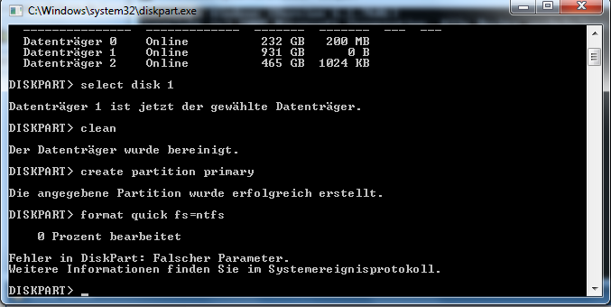

leider klappt das nicht siehe anhang:

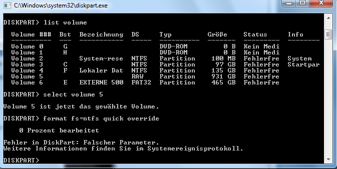

Eignartig, aber na gut:
select disk 1
list volume (listet die Volumes auf)
select volume x (x ist das Volume)
format fs=ntfs quick override (override beendet alle Handles die eventuell noch darauf zugreifen)
assign letter=x
exit

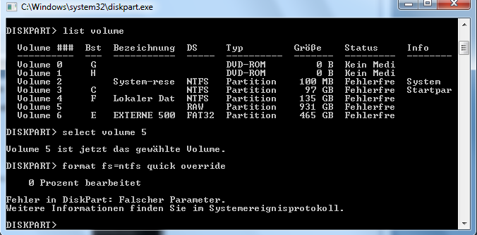

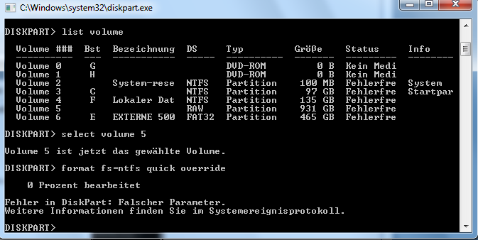

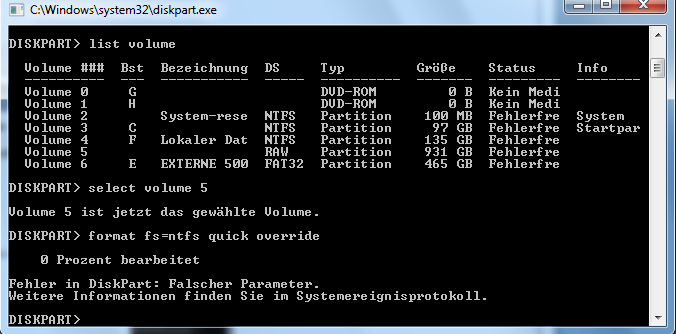

hallo, und wieder der selbe fehler wie am anfang: "fehler in diskpart: Falscher Parameter."cmd neu 1.pngcmd neu 2.png
muss jetzt arbeiten gehn ( Nachtschicht ). Wenn Du noch nützliche tips hast.... bitte her damit, vergiss nicht, ich habe mit absicht noch testdisk laufen. Vielleicht muss ich das ja beenden. Oder kann ich vielleicht mit testdisk ( Rebuild BS ) machen. ist das nicht das gleiche, wie das mit cmd dann?
cmd ist die Windows Shell, hier diskpart.exe.

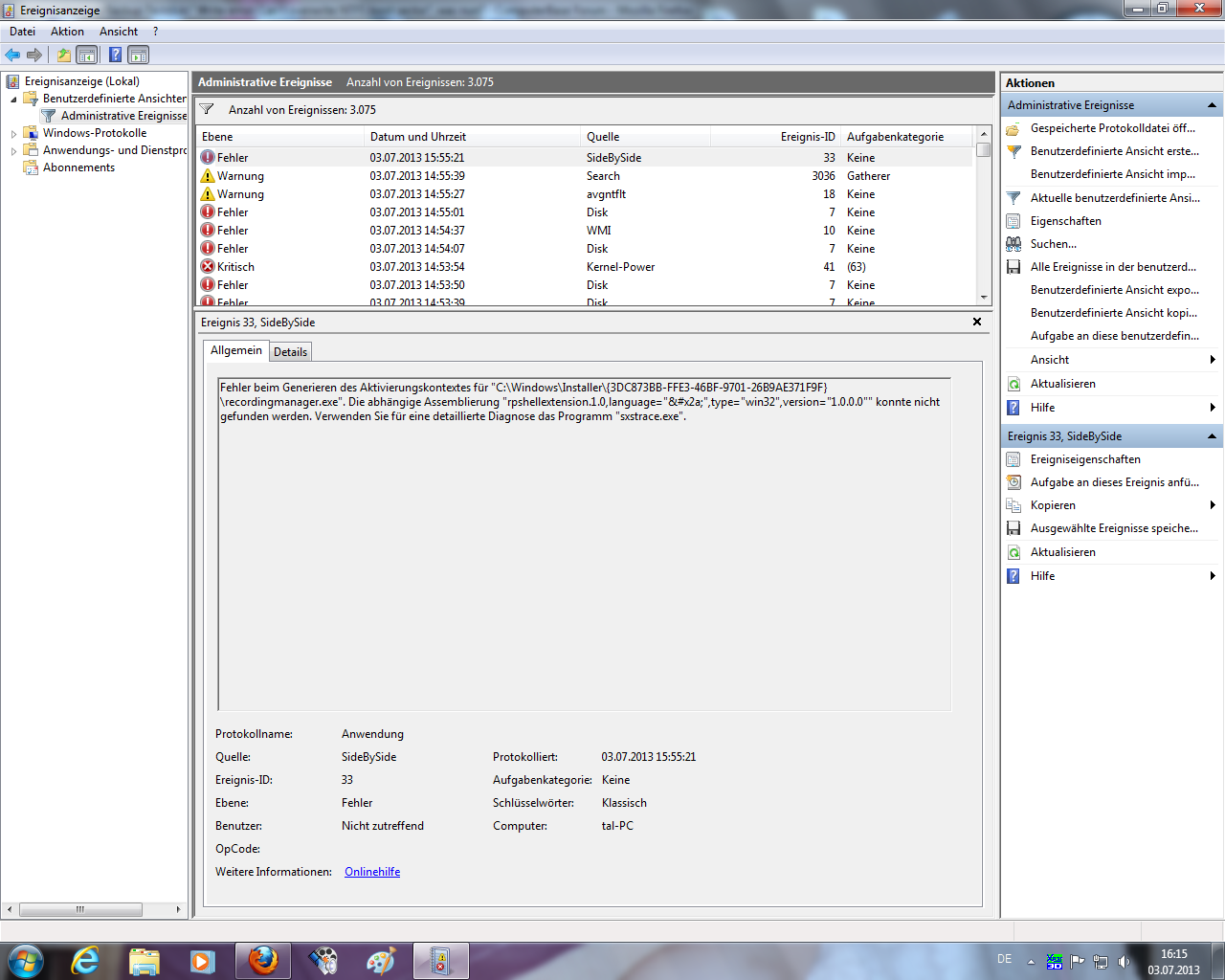

Kontrolliere dann einmal das Ereignisprotokoll (Ereignisanzeige), hier könnte ein I/O Fehler der disk vorliegen.

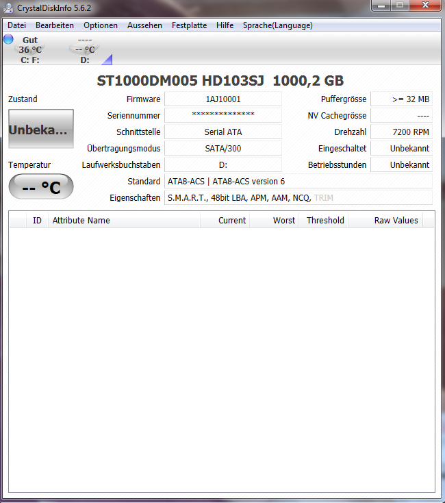

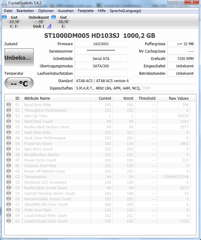

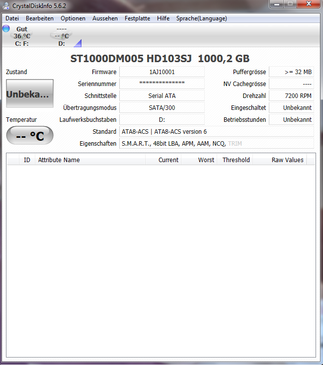

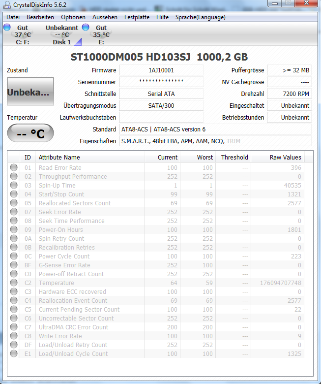

Dann auch mittels CrystalDiskInfo die SMART Werte kontrollieren und einen Screenshot (bitte alle Zeilen und Spalten vollständig sichtbar) hier hereinstellen.
erstmal danke für deine Hilfe.
und nüüüü... crystaldiskinfo bevor ich deine Anweisungen befolgt habeFestplatte 2, in RAW , größe 1 TB.png
und nach dem.... cmd befehle usw...crystaldiskinfo, nach cmd eingabe und befehle zum löschen.png
ein kleiner unterschied ist da, obs jetzt besser ist, kiiiiene Ahnung.

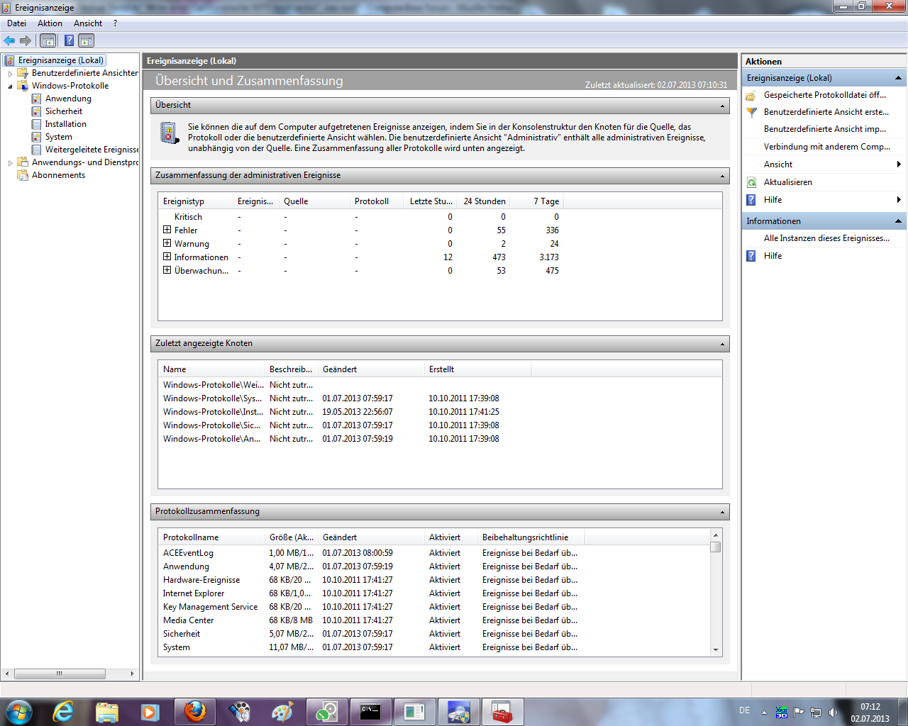

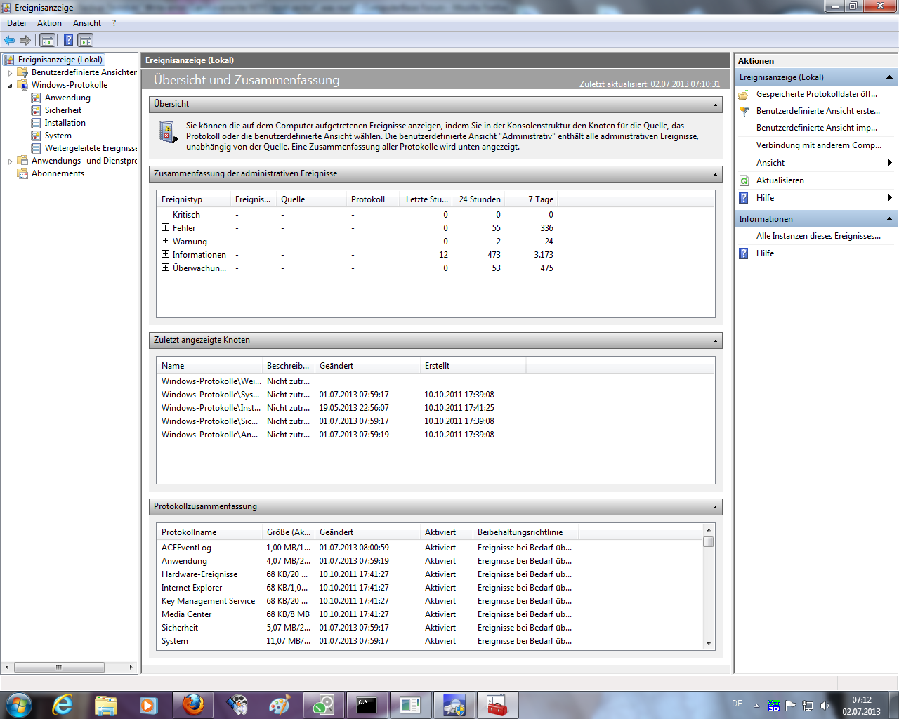

achja, uns hier hoffe ich das richtige Ereignissanzeige, da ich nicht genau weiss, wo ich diesen I/O Fehler der disk ersehen kann?! Ereignisanzeige ( Lokal ).png
P.s. Bin ab ca 17 - 18 Uhr wieder am pc :o
Inzersdorfer schrieb:
Benutzerdefinierte Ansichten/ Administrative Ereignisse.
Die nicht aktualisierten SMART Werte zeigen ein Problem der Platteroberfächen.
Die nur teilweise Ansprechmöglichkeit ist schlecht, du hattest Glück deine Daten noch sichern zu können.
Testen kannst du noch mittels Seatools for DOS ein Erase Drive/ Write Zeros.

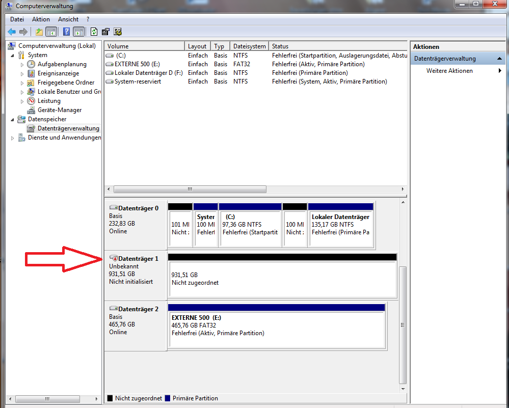

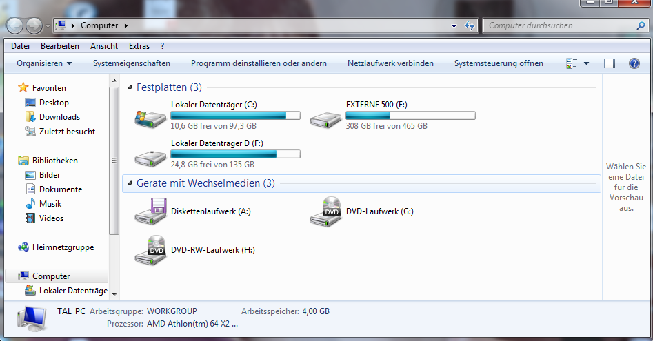

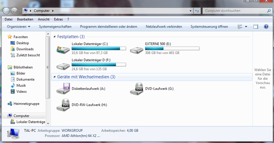

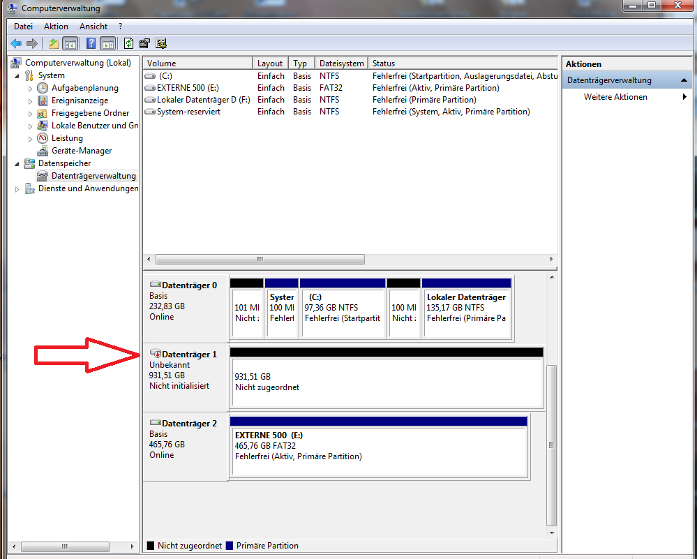

Seit heute zeigt er mir unter arbeitsplatz nicht einmal mehr die platte an, und bei Verwaltung soll ich sie initialisieren, was denn jetzt los, kann das sein, das es am cmd befehl lag?
Zum glück, sinds die dateien gesichert , ;) dank testdisk.

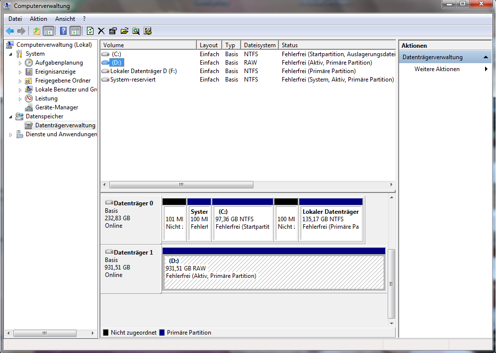

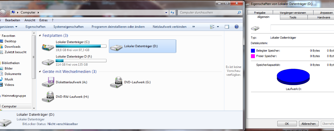

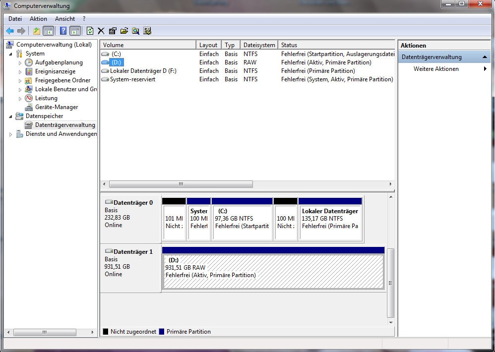

hier noch einpaar bilder vor cmd eingabe Festplatte 2, Eigenschaften.pngDatenträgerverwaltung.png
und nacher seit heute Arbeitsplatz, platte  fehlt mit 931 GB.pngDatenträger Nicht initialisiert.png

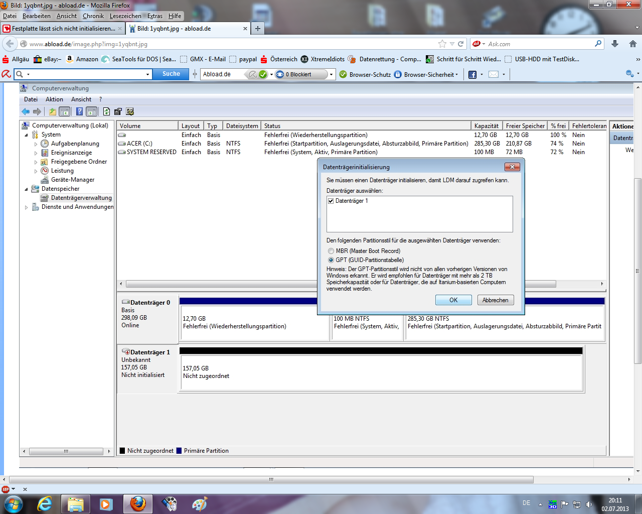

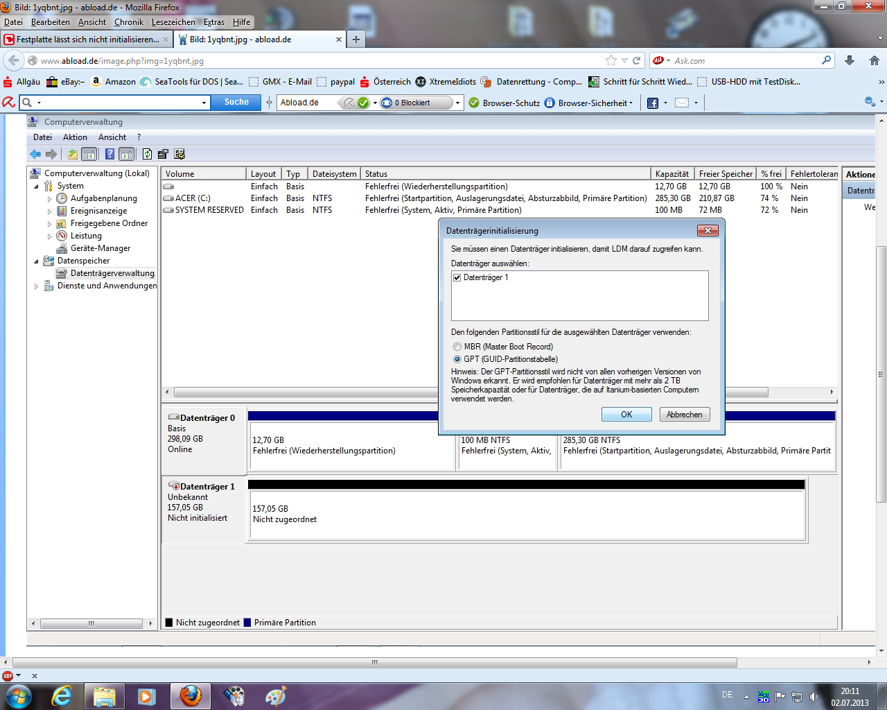

ach ja, habe im netz ein bild gefunden, was bei mir dann auch angezeigt hat nach neustart....nur ich bin dann auf abrechen gegangen, da ich nicht wusste was ich nehmen soll ( MBR oder GPT )Datenträgerinitialisierung von einer anderen seite.png.
Was soll ich denn jetzt tun, mal versuchen mit Initialisieren? Dann GPT auswählen, da nicht von dieser platte aus gebootet wird ?!?
MBR geht auch, GPT ist nur für Platten über 2 GiB notwendig bzw. wenn mehr als 4 primäre Partitionen gewünscht sind.
Jetzt sieht man auch den Fehler, diese Partition war aktiv geflaggt, deshalb konnte die Formatierung mit diskpart nicht durchgeführt werden. Hier muß nach select partition x ein inactive folgen, dannach im weiter wie oben.
Wenn die Initialisierung, Partitionierung und Formatierung erfolgreich ist, unbedingt einen aktuellen CDI Screenshot zeigen, um die SMART Werte zu sehen.

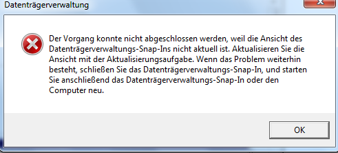

Dann in der Verwaltung, versucht zu Initialisieren, dann kam das Ininitialiseierung konnte nicht abgeschlossen werden.png, muss ich mir jetzt sorgen machen ?:pcangry:

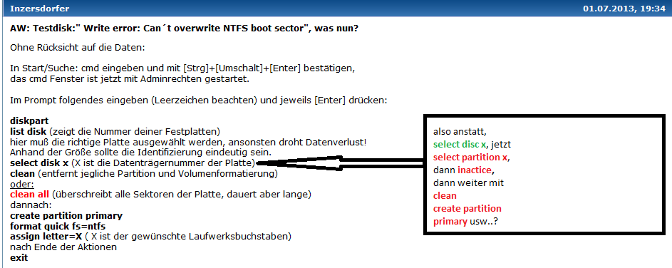

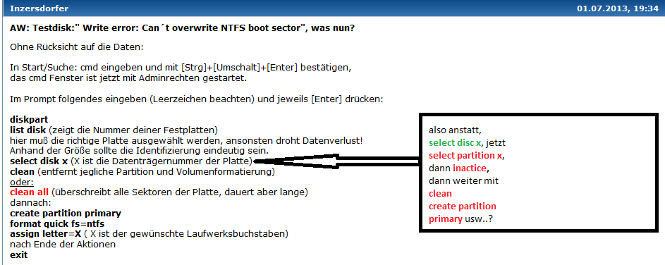

naja, wie soll ich den jetzt weiter machen, sorry, Du hast ja zwei Anweisungen gegeben, deswegen :freak: ???
Und wircklich select partition x ?
Meinst Du wie hier Cmd befehl, frage.png ?
Das "inactive" war als Ergänzung für etwaige spätere Leser gedacht,
das ist für dich uninteressant da ja keine Partition mehr vorhanden ist!
Hast du in der Ereignisanzeige nachgesehen betreffs I/O (E/A) Fehler?
Ich vermute das die Elektronik der Platte einen Schlag hat, ob die jemals noch initiert werden kann bleibt abzuwarten.
hallo, hoffe das ist das richtige, aber der zeigt ja oben im fenster 3075 ereignisse. Einhaufen fehler und meldungen!

Ereignisanzeige Quelle Disk EID 7 sind wohl die entsprechenden Einträge.
