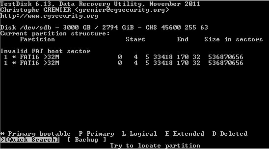

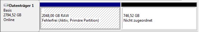

In der Datenträgerverwaltung, wird wie in dem Screenshot gezeigt, eine 2048 GB primäre Partition, der ich auch ggf. ein Laufwerk zuweisen kann, die jedoch da sie RAW ist formatiert werden möchte beim Zugriff. Die zweiten 746,52 GB bekomme ich gar nicht behandelt.
Nun habe ich euch meine Versuche mit testdrive (nachdem ich schon u.a. Fionas Beiträge gelesen habe) mal dokumentiert.

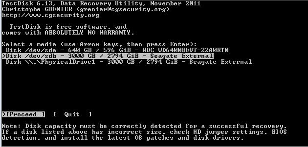

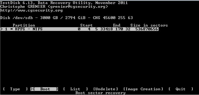

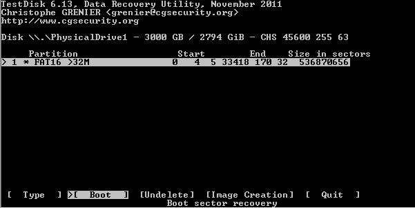

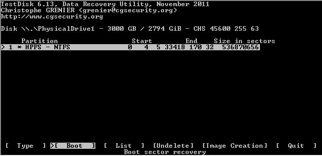

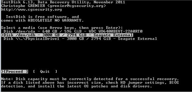

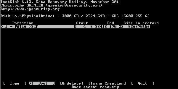

Irritierend ist, das zwei 3TB Platten zur Auswahl stehen: (1. /dev/sdb 2. \\.\PhysicalDrive1. Wie kann das sein bzw. wie muss ich das interpretieren.

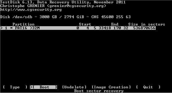

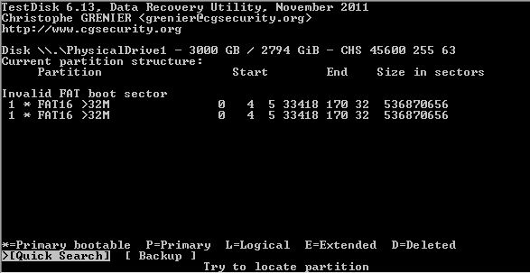

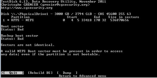

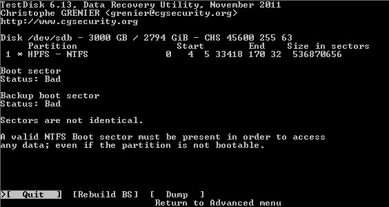

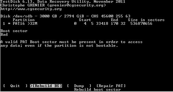

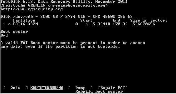

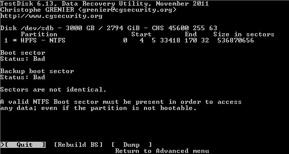

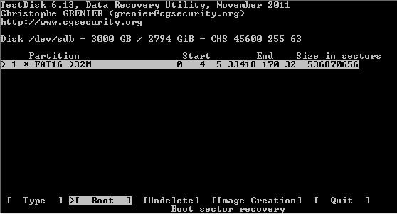

Beide dieser Platten weisen eine FAT16 Partition auf jedoch mit fehlerhaften Bootsektoren. Wenn ich jetzt im Advanced Mode auf NTFS umschalte, erhalte ich ebenfalls, das sowohl der Bootsector als auch der Backupbootsektor bad ist.
Ein Rebuild des Bootsektors (zumindes der PhysicalDrive Platte) brachte nichts (und dauerte sehr lange)

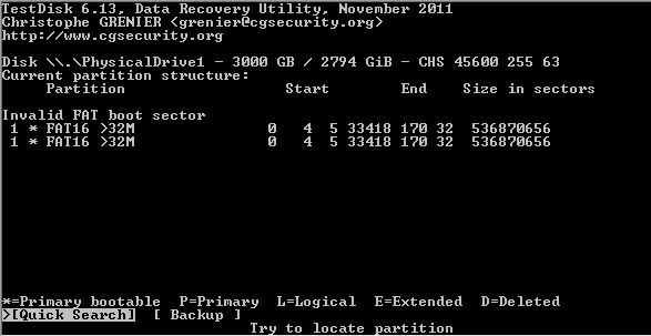

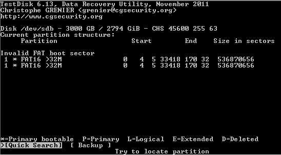

Eine Partitionssuche auf den Platten brachte sowohl im Quicksearch als auch im Deepsearch keinen Erfolg.

na da ist ja einiges schiefgelaufen. So wie ich das sehe sind deine Partitionstabellen Schrott.
Außerdem markiert dir so ein ISOtoUSB Tool deine Partition als "Bootable". Sollte natürlich nicht so sein.
Ich würde mir mal Gparted runterladen --> brennen, und mir dann mal meine Partitionen genau anschauen. Partitonstabellen kannst du ja mit Testdisk nochmal versuchen wiederherzustellen (ist bei Gparted dabei) Hier die Anleitung:
http://www.cgsecurity.org/wiki/TestDisk_Step_By_Step
In deinem Screenshot tauchen im übrigen nur zwei Platten auf -- sda mit 670 GB und sdb mit 3 TB. Das PhysicalDrive dürfte nur ein Hardlink sein.
