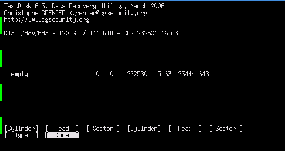

Mit add könnte ich eine empty Partition hinzufügen (Vielleicht ist das die Verschlüsselte?).

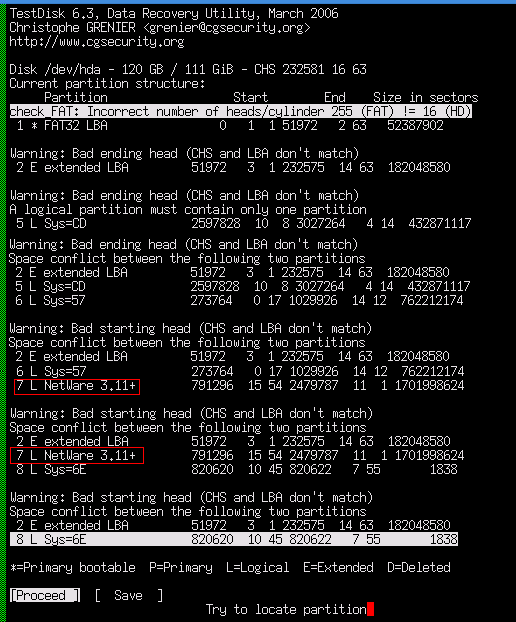

Im Anhang sind noch ein paar Screenshots zur Verdeutlichung.
Wie soll ich weiter vorgehen? Soll/ muss ich den CHS Fehler in der Geometry Einstellung ausbessern? Ist das überhaupt sinnvoll, wenn Testdisk doch mit [P] die Dateien anzeigen kann?
Danke für's Lesen. Ich bin für jede Unterstützung dankbar.

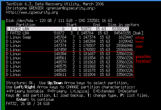

Update:
Ich habe über Nacht mal die "Deep" Analyse durchlaufen lassen. Haben auf dem Bild meine
Vermutungen im Screenshot markiert. Anscheinend wird jetzt die verschlüsselte Partition angezeigt. Wie kann ich sie in die Partitionstablle bringen? ...einfach auf Logical stellen?
Viele Grüße,
Polly

Problem bei dir ist, das Testdisk keine richtige Struktur anzeigt.
Partitionen benutzen am Anfang und Ende jeweils den selben Cylinder.
Auch stimmt der Wert bei Heads am Anfang der Partition nicht überein.
Sicherlich kann bei dem zweiten Wert (ist der Wert für Heads) auch ein Bootmanager mit seiner Verwaltung zwischenfunken.
Wie das im Moment funktioniert ist mir eine Rätsel!
Ich habe keine Ahnung ob wenn die Geometrie mal geändert wird die Struktur stimmt und auch die verschlüsselte Partition wieder da ist.

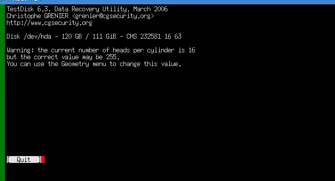

Könntest du zumindest mal mit 255 Heads als Standard testen.
Wäre nur für Diagnose.
Bei 255 Heads pro Cylinder wird ein scan drastisch schneller.
Mache mal eine Diagnose mit Standard 255 Heads pro Cylinder.

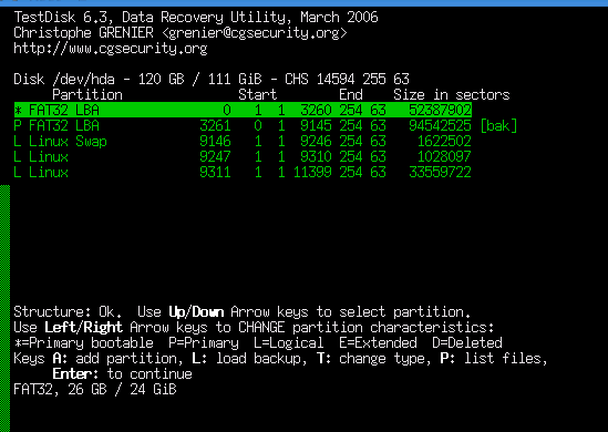

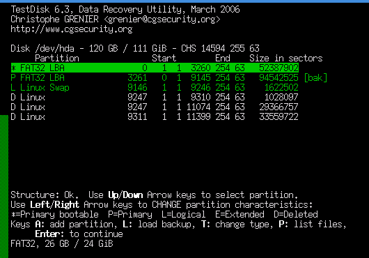

Herzlichen Dank für deine Hilfe, Fiona.
Ich habe deine Anweisungen befolgt und es sieht nun ein bisschen anders aus. (siehe Screenshots)
Wie soll ich weiter verfahren?
Viele Grüße,
Polly
Soll ich mal versuchen die ganzen Partitionen in die Parttable zu schreiben?
Nach der Änderung der Geometrie stimmt jetzt die Struktur durchweg.
Bei dir ist im Moment wahrscheinlich nur der Screen nach Proceed interessant!
Markiere mal die letzte Partition und schaue ob dort deine Daten von der Linux System angezeigt werden.
Teile es mit.
https://www.computerbase.de/forum/attachments/analyse255-png.55282/
Nach der tieferen Suche werden zwar noch Partitionen gefunden die aber unterschiedliche Größe haben und eine bei der davor freier Speicher ist.
Wie ich dir bereits mitgeteilt habe wurde die verschlüsselte Partition nicht gefunden.
Auch ist eine manuelle Eingabe nicht sinnvoll da die Hersteller von Verschlüsselungssoftware zum Teil jeden Sektor verschlüsseln.
Du kannst dort kein Dateisystem deshalb zuweisen.
Als nächstes wäre es sinnvoll dich mit dem Support in Verbindung zu setzen.
Hat aber of kein Ergebnis.
Auch weiß ich nicht mit welchem Programm du die verschlüsselt hast.
Geht darum wie du diese Partition (oder besser logische Laufwerk) wieder in die Partitionstabelle bekommst.
Den Rest kannst du wenn du auf der Linux System deine Daten siehst wiederherstellen.
Wenn du bei Write die Partitionen in die Partitionstabelle schreibst sollten normal alle Partitionen bis auf die Verschlüsselte wieder da sein.
Achte qwenn du es machst auf chkdsk bei Systemstart und breche es wenn nötig ab.
Viele Grüße
Fiona
