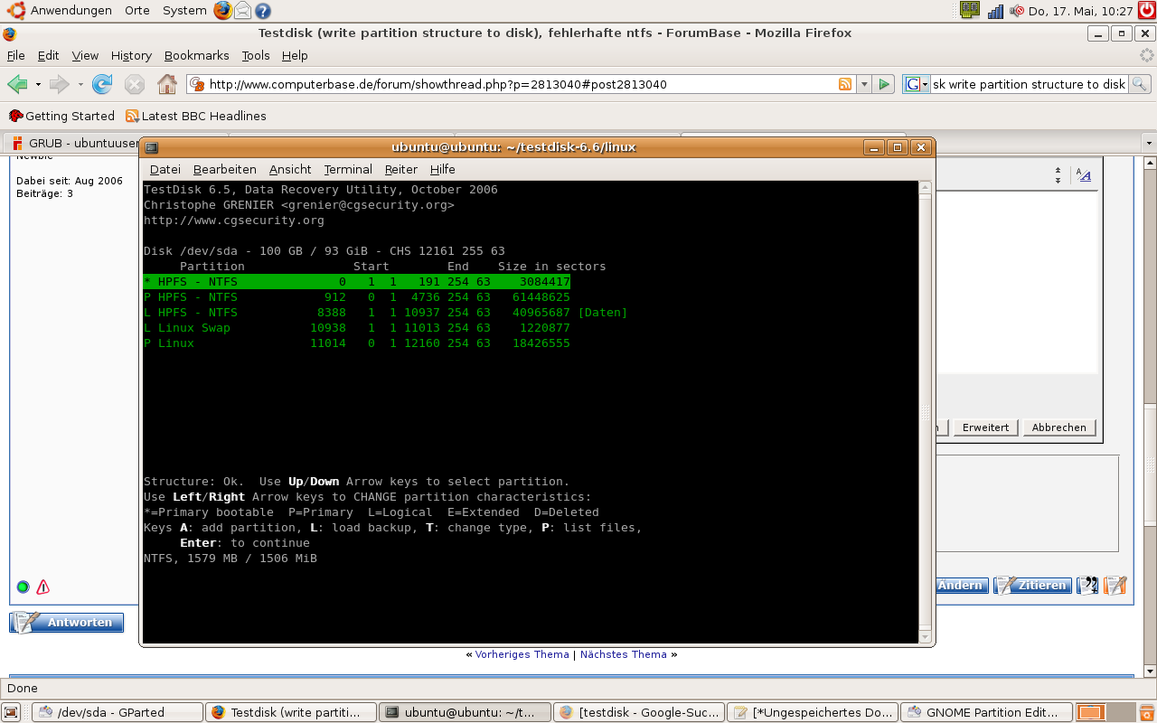

Hab dann ein bisschen gegooglet und mich schlussendlich an Testdisk probiert. Dort wurde die Belegung korrekt angezeigt & "Daten" als NTFS erkannt. Jedoch zeigte "P: List Files" Can t open filesystem an. Hab dann naiv "Write Partition Structure To Disk" ausgewählt (Frage: kann dort eine bestimmte Partition ausgewählt werden, bzw. ändert diese Funtion alle Partitionen?) neugestartet & nichts bootet mehr.
Aktuelle Situation:
Ubuntu Live CD: Testdisk zeigt nach dem AUFÜHRLICHEN SUCHEN folgendes Bild an (Anhang):
alle Partitionen gelöscht (D) & zudem sind zuviele NTFS vorhanden =(
GParted: eine völlig veränderte Laufwerksstruktur, glücklicherweise stimmt die "Daten", Ubuntu & Swap partiton noch von der grösse & position her überrein. Jedoch befinden sich vor der grossen Vista partition (jetzt kleiner) neue NTFS Partitionen & die XP Partition ist nicht zugeteilt und zudem eine logische Partition... ARGH
Wenn ich Testdisk normal suchen (analyse) lasse, nicht ausführlich, zeigt es mir die korrekte Belegung an, wie zu Beginn...
HILFE: Ich will v.a. meine "Daten" Partition retten, bzw. die Daten kopieren. Unter Xp hab ich mit Testdisk vor dem "Write Partition Structure To Disk" noch ein TestDisk-Backup gemacht, jedoch komme ich da wohl nicht mehr ran. Beschädigt ist sicherlich keine Partition, nur falsch deklariert, zudem scheint der MBR gelöscht zu sein.

und hier noch ein Screenshot von einem kurzen normalen TEST-DISK scan. Alles scheint in Ordnung zu sein, bzw. so sollte es aussehen =)

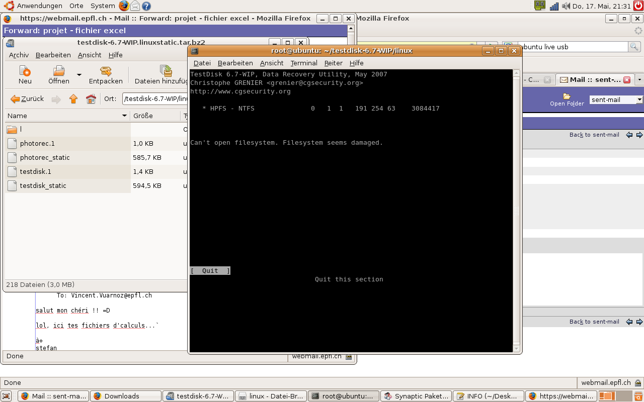

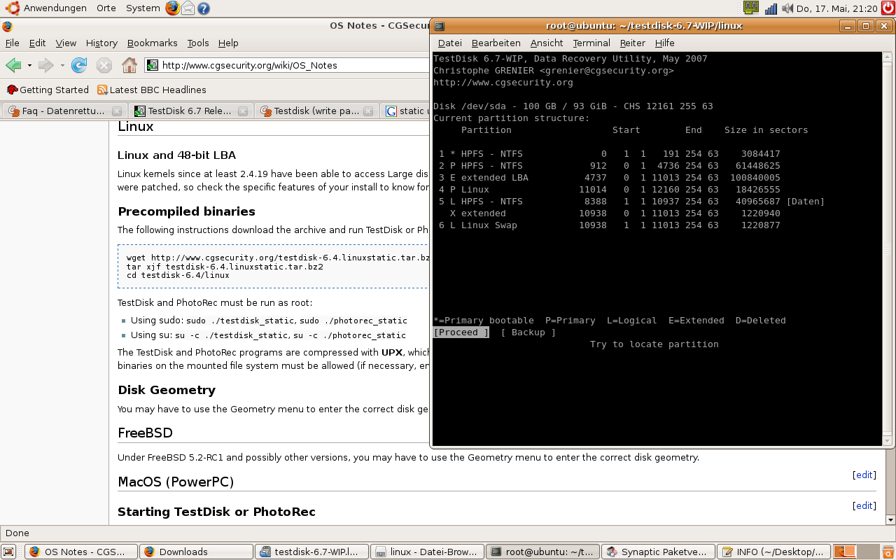

Habe jetzt Screenshots von der 6.7b Version:
1. das Analyse Begrüssungsfenster
2. nach der Analyse
3. Fehlermeldung bei p: show files
4. nach Search (im nächsten Post)

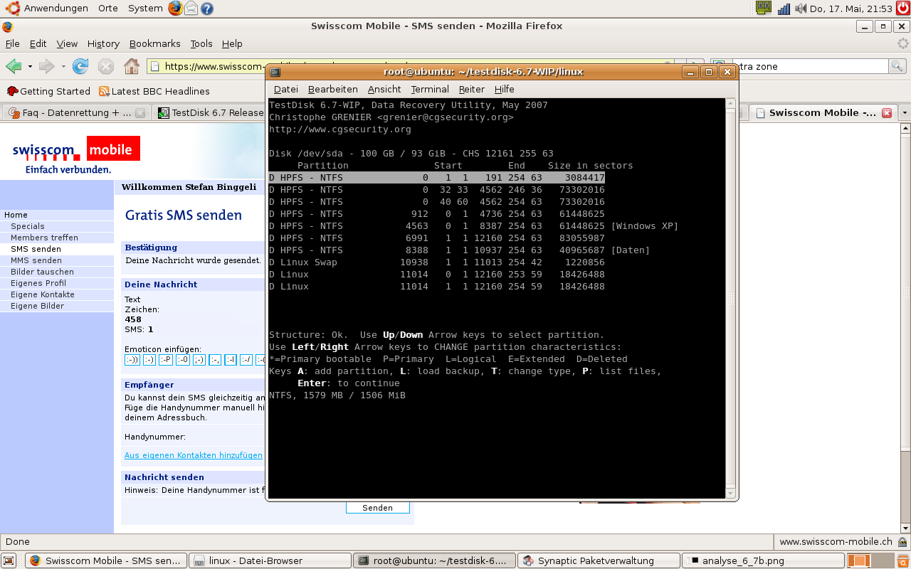

hier noch der detaillierte Search:
Auffallend ist, dass fast jede Partition doppelt existiert. Eine von beiden wird wohl die Version vor dem TestDisk "Write Partition-Table To Disk" sein.

Von der Struktur sieht die zweite Partition nach eine Vista-Partition aus.
Markiere aber mal die zweite und die dritte Partition nacheinander und drücke p ob deine Daten oder eine Fehlermeldung angezeigt wird.
Teile es mit.
Wenn du deine Daten siehst, teile bitte mit welche Partition es ist, dann setze ich die Anleitung für die Wiederherstellung.
Viele Grüße
Fiona
Guten Morgen Fiona =)
Hier die Liste (ich zähle von 1 an):
1. -
2. Vista
3. -
4. -
5. XP (beschriftet mit [Windows XP]
6. -
7. - (<--- Sollte die "Daten" Partition sein, ist auch so beschrifte: [Daten])
8. - (<--- Linux Swap Partition, denke ist normal, dass keine FIles angezeigt werden)
9. -
10. Linux
Bei den Strichen kommt die bekannte Fehlermeldung "Cant open FIlesystem. Filesystem seems to be damaged.". Wenn ich die normale Analyse mache wird diese Fehlermeldung bei jeder Partition angezeigt. Die "Daten" & "Swap" Partition sind zur Erinnerung logische Partitionen (ein Extended Verbund), alle anderen Primär.
Schönen Tag & vielen Dank
Gruss Stefan
