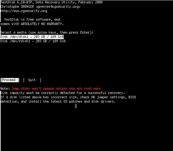

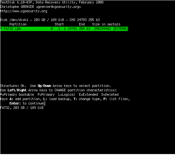

TestDisk: Screenshots im Anhang. Unter Advanced steht jetzt No Partition available. Ich glaube, dass das nicht immer leer war. Hab ich es schlimmer gemacht? :S

Wenn unter Testdisk im Menü Adavnced "No Partition available steht, dann wird keine Partition in der Partitionstabelle sein?

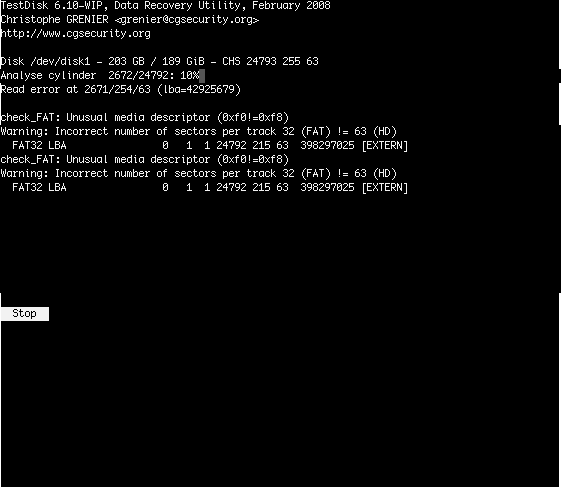

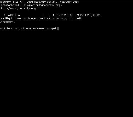

Deeper Search erzeugt das Ergebnis im Screenshot. Während des Hochzählens kam wieder die "Unusual media descriptor"-Meldung.
file system seems damaged... wie schlimm ist das?

Unusual media descriptor und incorrect number of sectors per track weist auf eine verkehrte Struktur hin.
Testdisk zeigt das anstatt 63 Sektoren pro Head nur 32.
Praktisch wie in seltenen Fällen bei Wechseldatenträger.
Ist normal falsch, und daher auch die Meldung unusual media descriptor.
Es werden auch keine Daten gefunden.
Ich weiß nicht was bei dir vorgefallen ist.
Mache aber mal eine Diagnose mit Testdisk und 32 Sektoren, ob die Partition dann gefunden wird, und die Daten angezeigt werden.
Wäre so wie in der Fehlermeldung beschrieben.
Ist nur eine Diagnose, ohne Änderung und zum testen.

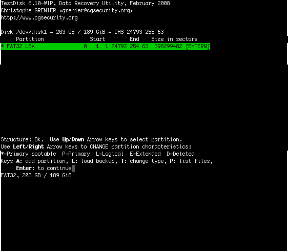

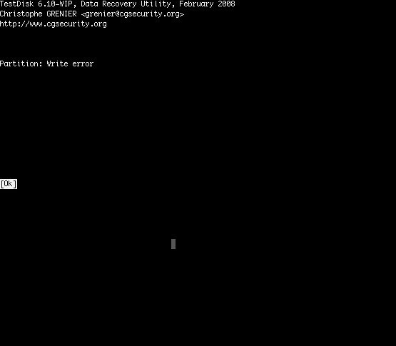

habe ein Problem mit "Write Error". Windows 7 Professional ist installiert. Nach Deep Search findet er gelöschte Festplatte 3x. Es lassen sich auch alle vorhandenen Dateien per "P" anzeigen. Wenn ich dann allerdings einfach auf "L" stelle und bestätige und anschließend noch die darauf folgende Frage bestätige dann kommt danach schlicht und einfach "Write Error".
Habe schon "Als Administrator ausführen" gewählt und keinen Virenscanner (System gestern aufgesetzt) installiert. Woran kann das noch liegen?
Hier ein Bild von meiner Plattenübersicht.
Zumeist ein Hintergrundpeozess wie Virenscanner, Norton Go Back etc. die ein schreiben auf den MBR verhindern.
Schalte mal Hintergrundprogramme über msconfig ab.
Dabei alles bei Systemstart deaktiviere.
Dann auf Reiter "Dienste", setze den Haken bei Microsoft Dienste ausblenden, sonst startet Windows nicht richtig.
Starte neu und teste es?
