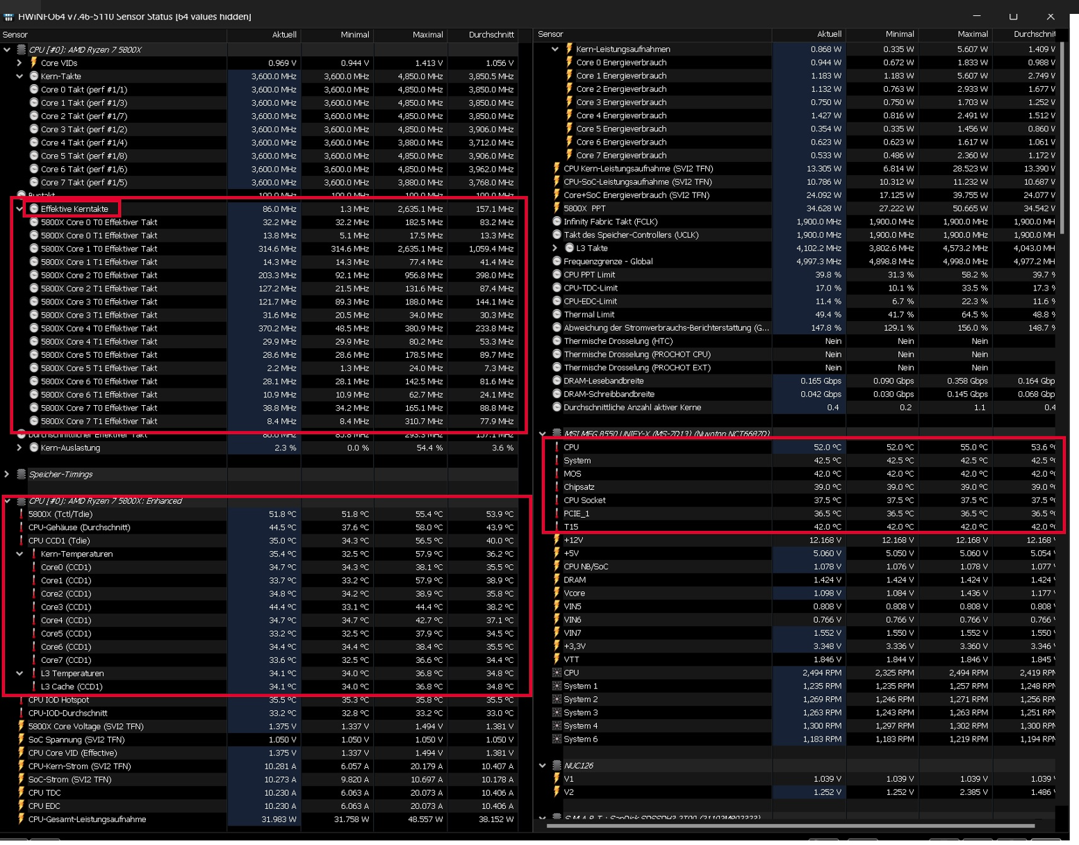

takt und stromverbrauch wären gute anhaltspunkte. HWiNFO zeigt auch direkt an ob thermal throttling vorliegt.
90°C aufwärts wundern mich bei Cinebench mit offenem power limit erstmal nicht.
Wo kann ich das in HWINFO denn auslesen?

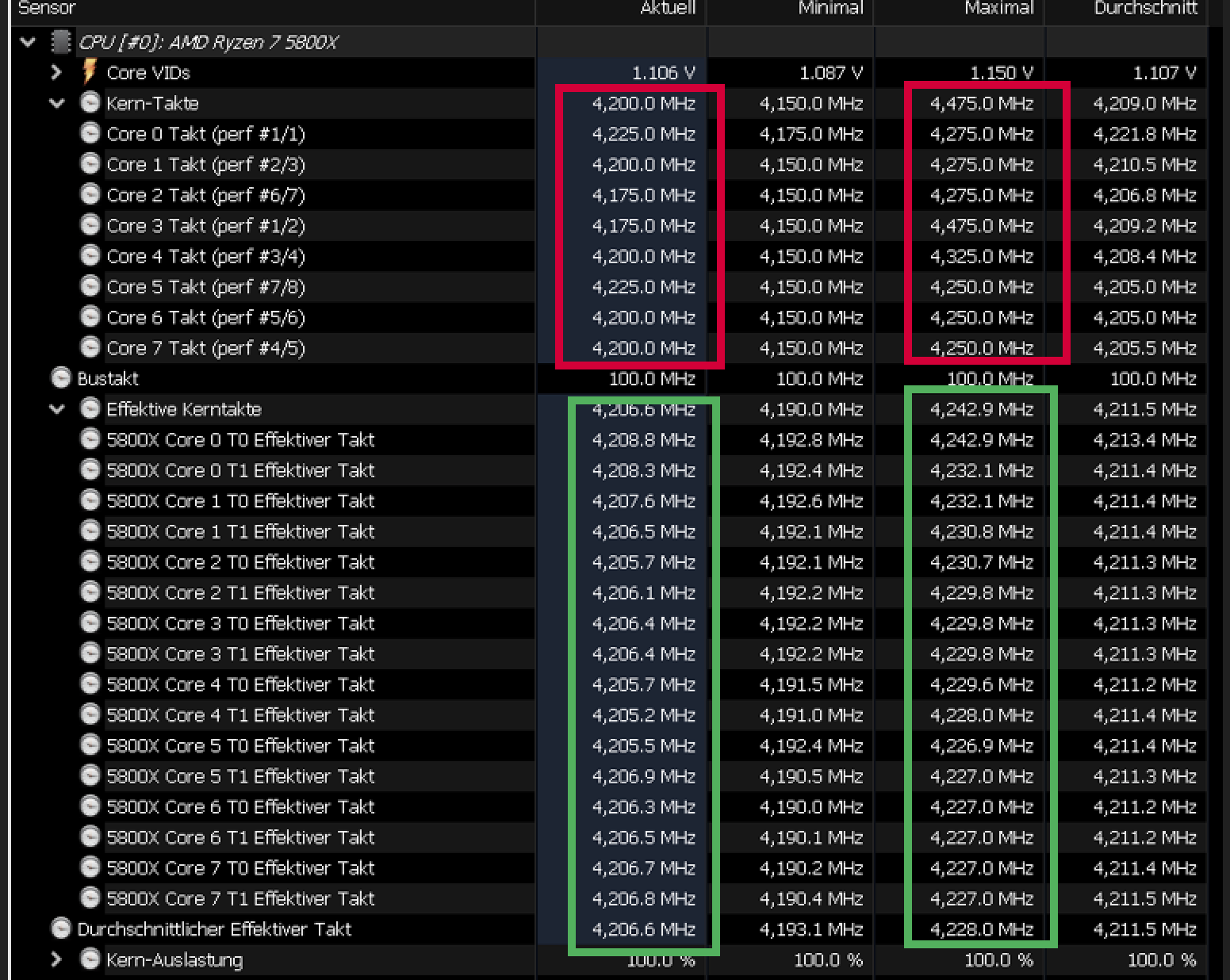

Mit HWINFO, wenn die Temperaturen sehr hoch sind von der CPU dann wird dir bei effektive Core die Leistung einbrechen.
CB 23 und HWINFO gleichzeitig laufen lassen und die effektiven Cores betrachten, auch auf die Temperatur achten.
Wenn alle 4 Anzeigen so ziemlich das gleiche anzeigen ist alles in Ordnung.
Wenn bei CB23 die ersten Kästchen auftauchen dann bei HWINFO auf das Zahnrad klicken um die Daten zurückzusetzen.

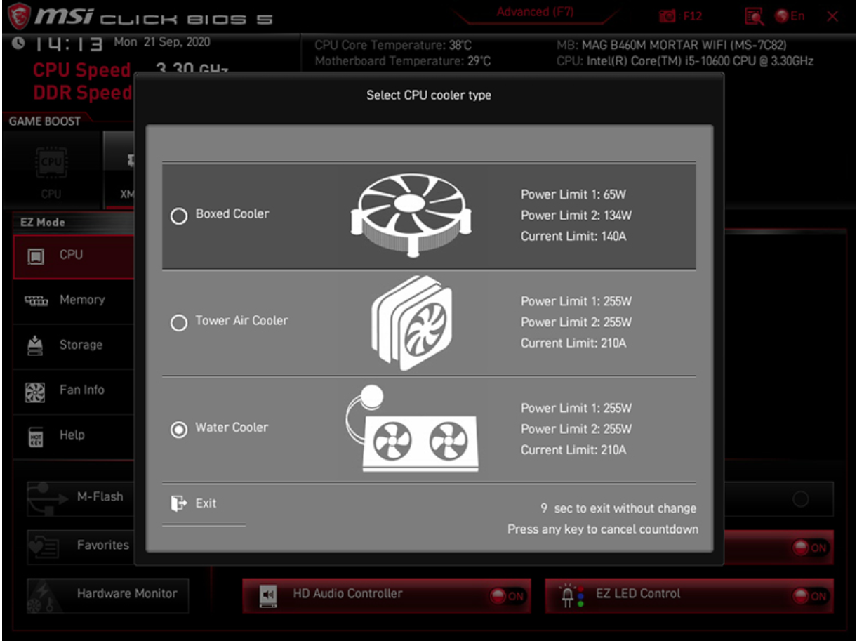

Mit BIOS-Standardeinstellungen habe ich in 10 Minuten CB23 auf 5 Kernen eine thermische Drosselung bei 100 Grad bekommen.
Nachdem ich dann mal recherchiert habe und auf den CPU Lite Mode im BIOS gekommen bin, habe ich von Mode 9 auf Mode 1 gewechselt. Plötzlich lag die maximale Temperatur bei ca. 85 Grad und ich hatte max. 245 Watt statt vorher 335 Watt. CB23 lief trotzdem stabil mit ca. 29.000 pts durch.
Die Temperaturen kommen mir bei der Standard-Lastaufnahme trotzdem extrem hoch vor. Kann es sein, dass der Thermalright Assassin 120 für die CPU einfach zu klein ist?
Reaktionen: Müritzer
Reaktionen: Stormmaster
Da hatte ich sowieso schon Tower Air Cooler angewählt.
