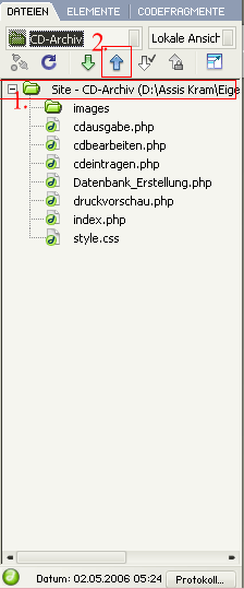

wenn du in dreamweaver eine datei geschrieben hast, dann klicke auf die Site (im Bild mit 1.) dann auf den blauen Pfeil (Bereitstellen, im Bild mit 2.). Und die nächste Warnung bestätigst du mit OK... dann versuche es nochmal!
Ansonsten kann ich mir gut vorstellen, dass die Site falsch konfiguriert ist, denn wie du sagst, wenn du es normal in den "htdocs" ordner kopierst funktioniert alles..
