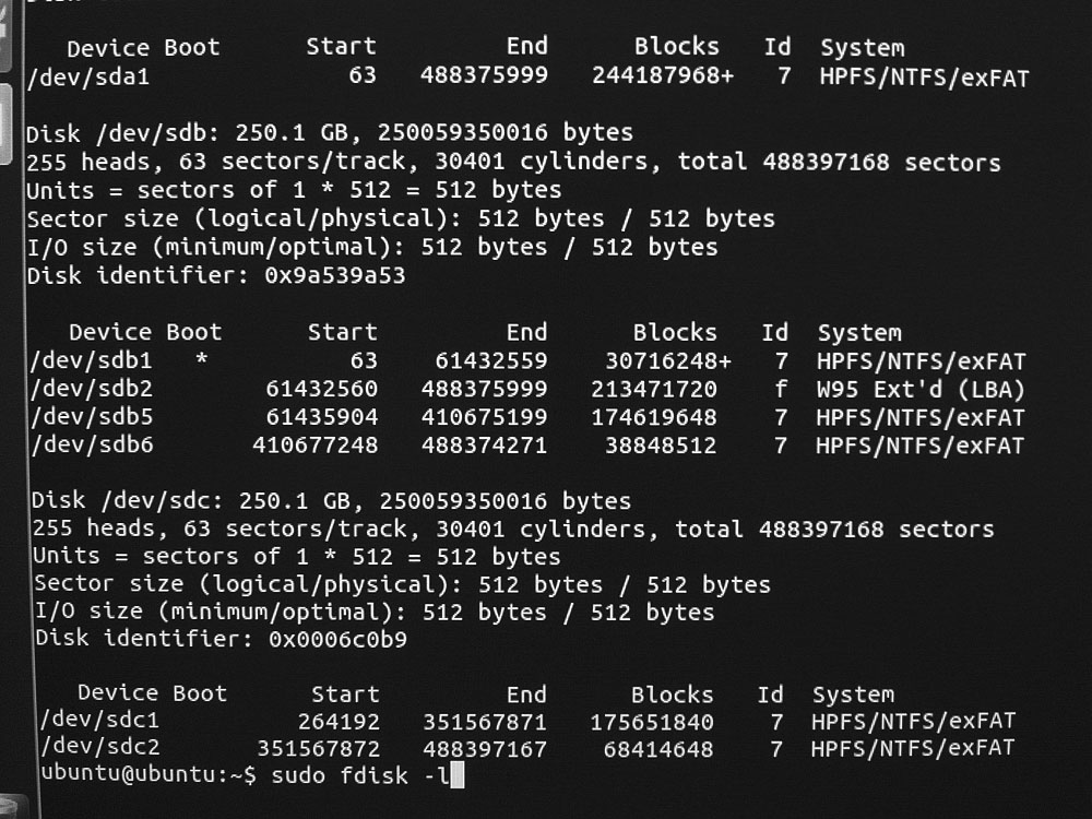

Kannst du mal die LiveCD starten und die Ausgabe von
Code:
sudo fdisk -l
posten? Da sehen wir ob die HDs korrekt erkannt werden.
bitteschön:
Ok das scheinen deine drei Festplatten zu sein. Da müsste der Installer das eigentlich auch erkennen.
Wo hast du denn deine Installation geplant? Nochmal für mich: Du kannst welche Partition/Festplatte nur auswählen? Bei gparted gibts einen Button wo du die Festplatte wählen kannst auf welcher du installieren willst. Ist das beim Ubuntu Installer evtl. auch so? Habe hier nur Kubuntu am Start, und ich kann mich ehrlich gesagt nicht mehr richtig erinnern.
Im Zweifelsfall kannst du mal den Alternate-Installer probieren, wenn du dich mit der Partitionsbennenung auskennst.
a + c werden korrekt wiedergegeben (auch wenn es hilfreich wäre, wenn das tool die größe zeigen würde und nicht nur die zahl der blöcke...). aber b nicht: da gibt es drei parts, davon 2 auf einem "logischen laufwerk", was immer das ist. in dessen zweite soll die installation; mir wurde jedoch nur c angeboten, ich konnte nicht per dropdown-menu eine andere hd auswählen.
