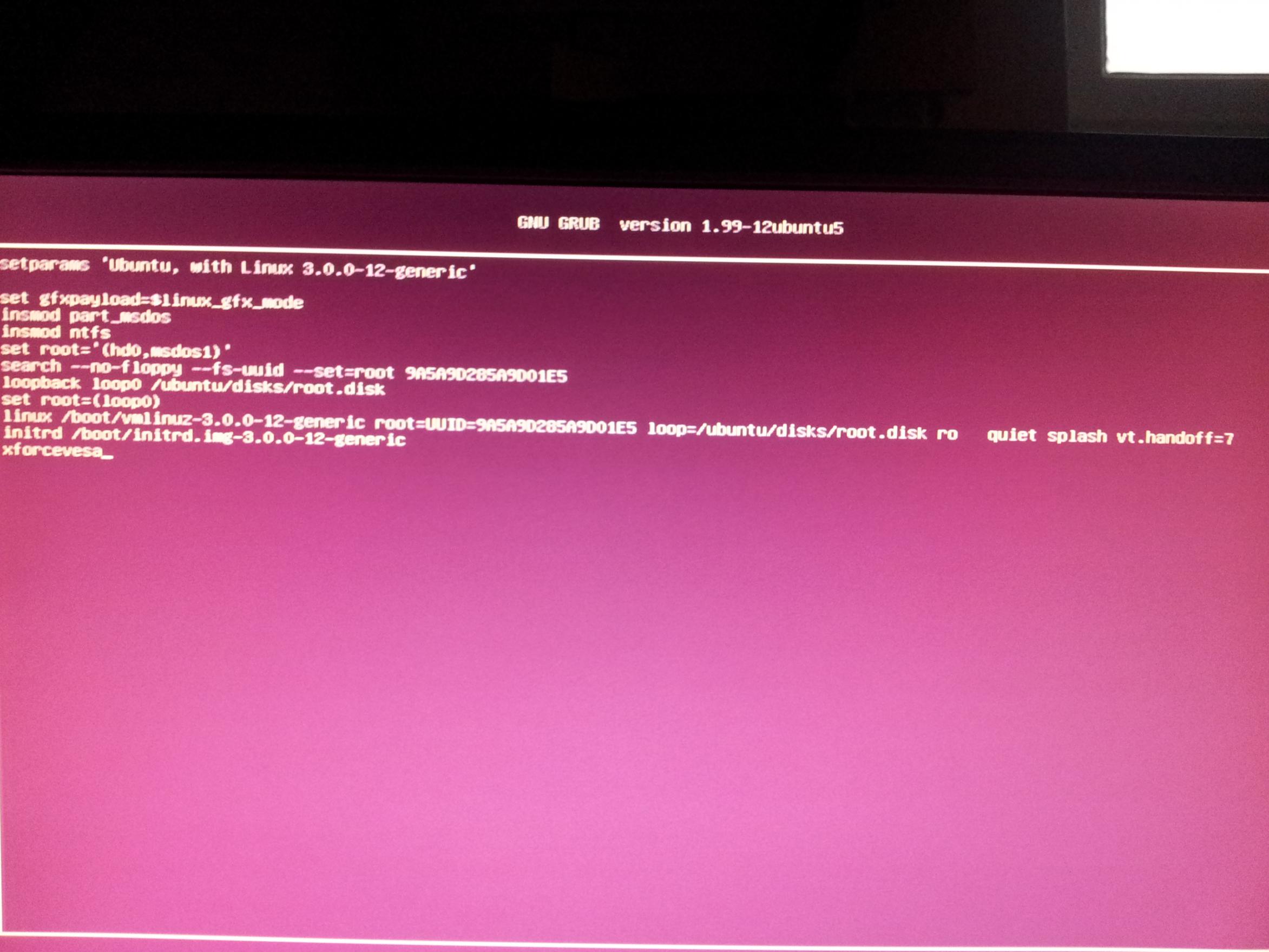

Verstehe. Hast du vor dem Booten ein Menü, wo du zwischen dem "normalen" und dem Recovery-Modus wählen kannst? Wenn ja, versuche den "normalen" Modus zu markieren und dann auf "E" zu drücken. Dann müsstest du die Bootparameter editieren können. Sollte das funktionieren, dann füge am Ende die Option "xforcevesa" hinzu und versuche nun den normalen Modus zu booten.
Ich hab Ubuntu jetzt mit Wibu installiert und beide Systeme booteten ohne Probleme. Nun hatte Ubuntu auch den fglrx Treiber.( Wird unter "additional drivers" angezeigt.) Doch nach 2 maligem Booten wurde mir wieder ein lila Bildschirm angezeigt. Mit Shift bin ich dann in das "Boot menü" um die Idee von Photon auszutesten.
Doch der Befehl wurde nicht erkannt. Hab ich den vl. falsch geschrieben oder an der falschen Stelle oder sonst was?
