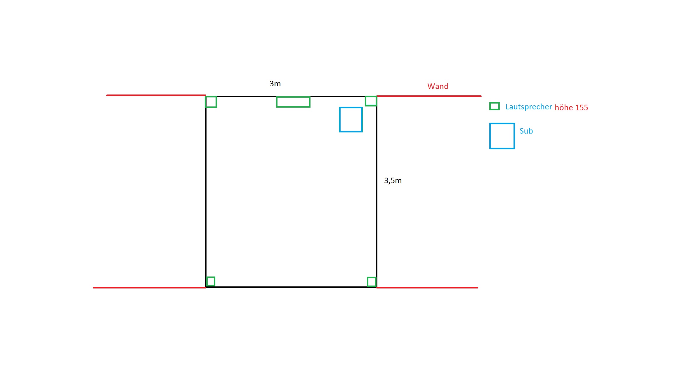

Anbei die Skizze. Sitze mittig im Raum mit dem 5.1 System. Angeschlossen über Optik auf der SB AE-7 mit DolbyDigital Codec da Analog Störgeräusche (Graka) hat. Analog wäre mir lieber, da ich hier die Lautstärke genauer Abstimmen könnte. Digital nimmt er die Eingaben irgendwie nicht (Sub Verstärkung ZU Laut, ohne zu leise)
Wandhalter Teufel (5kg)

Sieht ganz gut aus, die Aufstellung. Nur 155 cm sind für die vorderen Lautsprecher etwas hoch. Hinten passt das.
