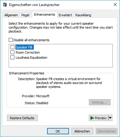

  • + Upmix: Pro-Logic II ist wesentlich besser als die Funktion "Lautsprecher auffüllen" aus Windows heraus!

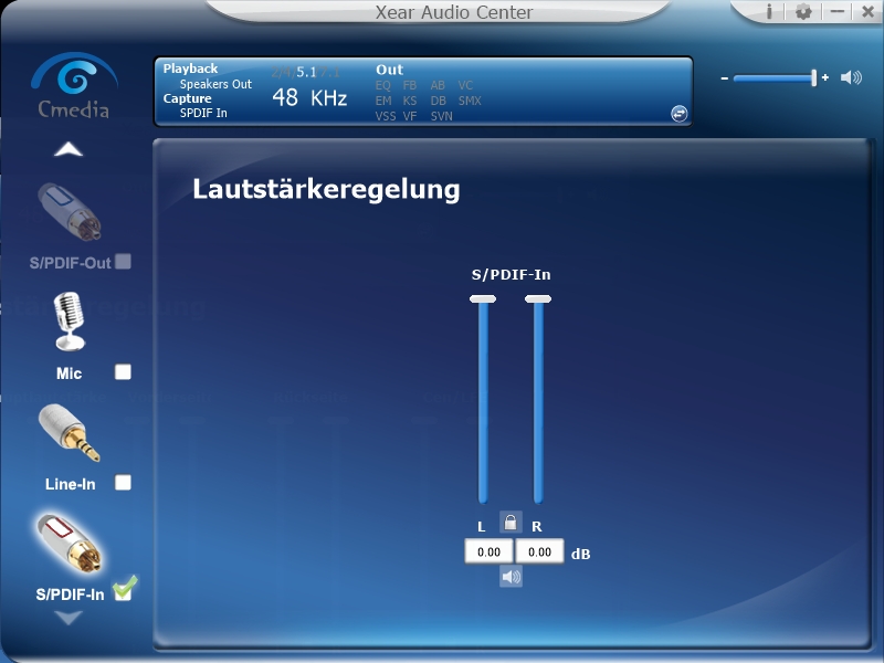

4.1 Treiber Teufel
Wie schon erwähnt, sind die Treiber ein schlechter Witz. Hier ein paar Impressionen:

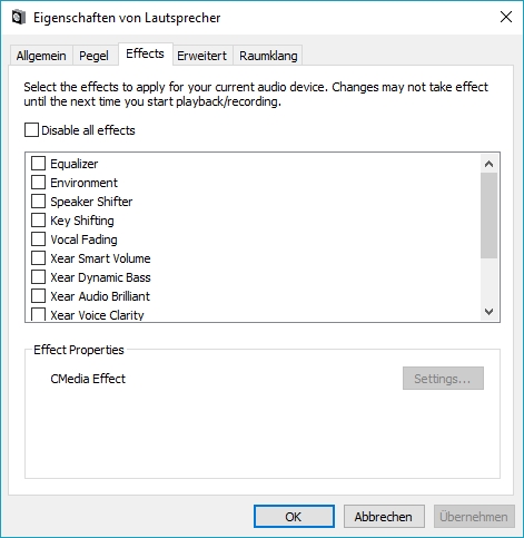

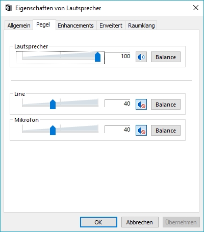

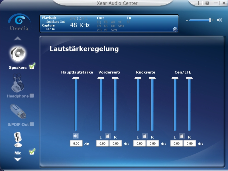

  • Clipboard03.jpg Die Lautstärkeregelung nimmt man wohl besser am Bedienfeld vor

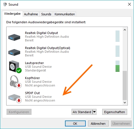

  • Clipboard04.jpg S/PDFI ist zwar "irgendwie" da
  • Clipboard01.jpg aber nicht zugänglich für Windows ...
  • Clipboard05.jpg Und noch ein paar tolle Einstellungen.

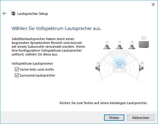

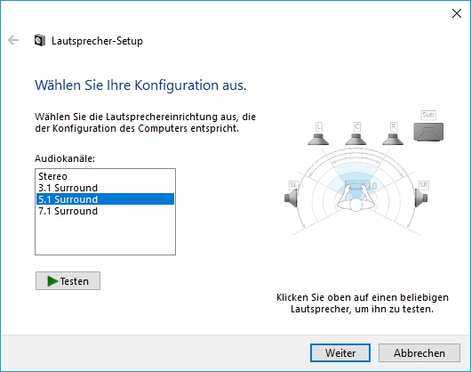

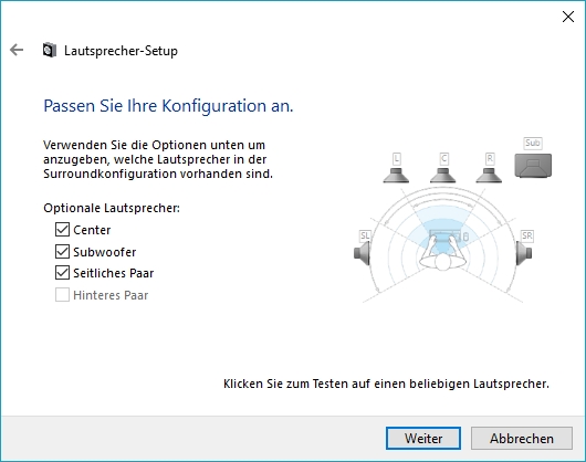

4.2 Treiber Windows Standard
Meiner Meinung nach ausreichend und ohne die bescheuerte Treibersoftware

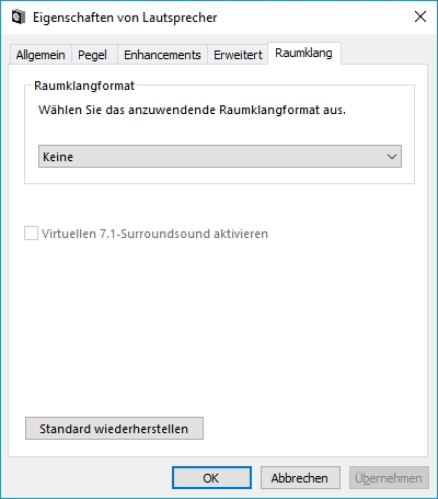

  • Clipboard10.jpg 5.1 Auswählen (auch wenn die Darstellung falsch ist)
  • Clipboard11.jpg SL und SR sind das hintere Paar, die Ausgabe erfolgt korrekt
  • Clipboard12.jpg Diese Einstellung ist faktisch egal, der Sub macht die Frequenztrennung
  • Clipboard13.jpg ...
  • Clipboard14.jpg ...

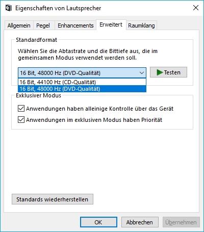

  • Clipboard15.jpg Formate sind identisch zum Treiber von Teufel

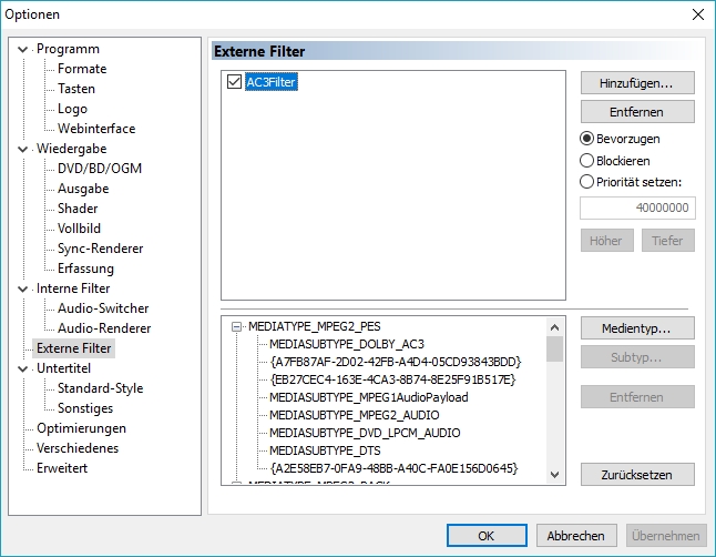

  1. MPC-HC (Media Player Classic Home Cinema) installieren https://mpc-hc.org/
  2. AC3-Filter installieren http://www.ac3filter.net/
  3. AC3-Filter als externen Filter im MPC-HD hinzufügen als bevorzugt

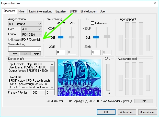

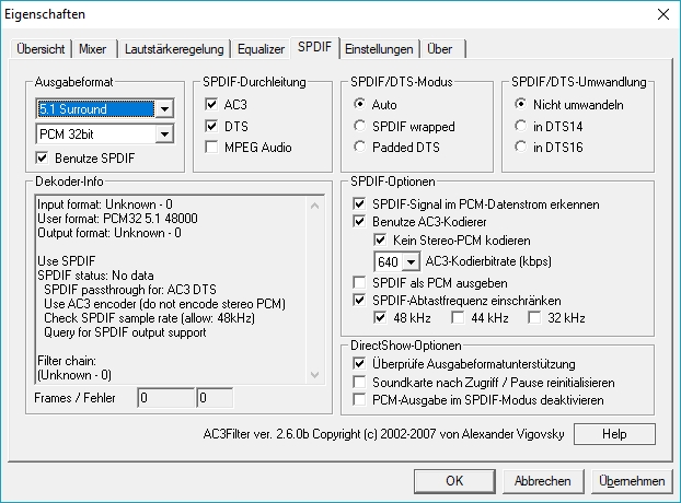

  5. Audio-Renderer auf den digitalen Ausgang stellen welcher mit dem Subwoofer verbunden ist

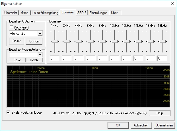

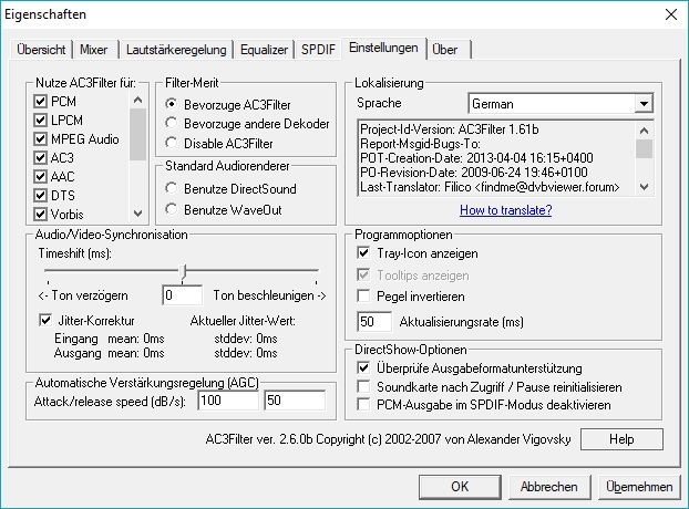

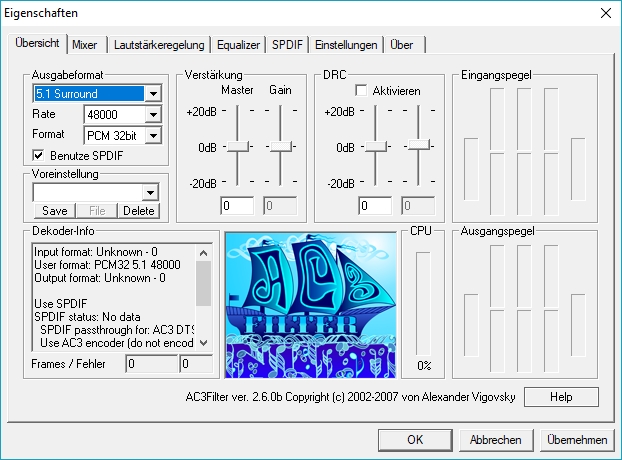

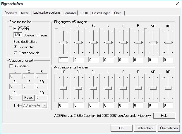

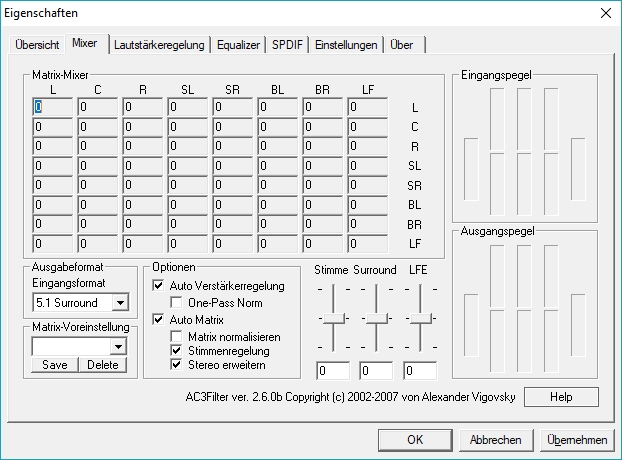

  6. Folgende AC3-Filter Einstellungen habe ich gewählt (wichtig is hierbei S/PDIF Passthrough)

  • 5:14 mit den analogen Anschlüssen bin ich auch nicht warm geworden. Der Bass war viel zu leise. Kann aber auch an meiner Soundkarte liegen, wie gesagt, habe mich damit nicht großartig beschäftigt.
  • 6:05 auch mein Kritikpunkt. Die Prologic ist immer aktiv auf USB. Wenn du dauerhaft 5.1 haben möchtest, Soundkarte mit DTS-Connect ans Toslink und gut ist

  • 16:19 Hat man auch mit dem Concept E450, ABER 5.1 via DTS-Connect ist Pflicht, ansonsten wird das nix!
