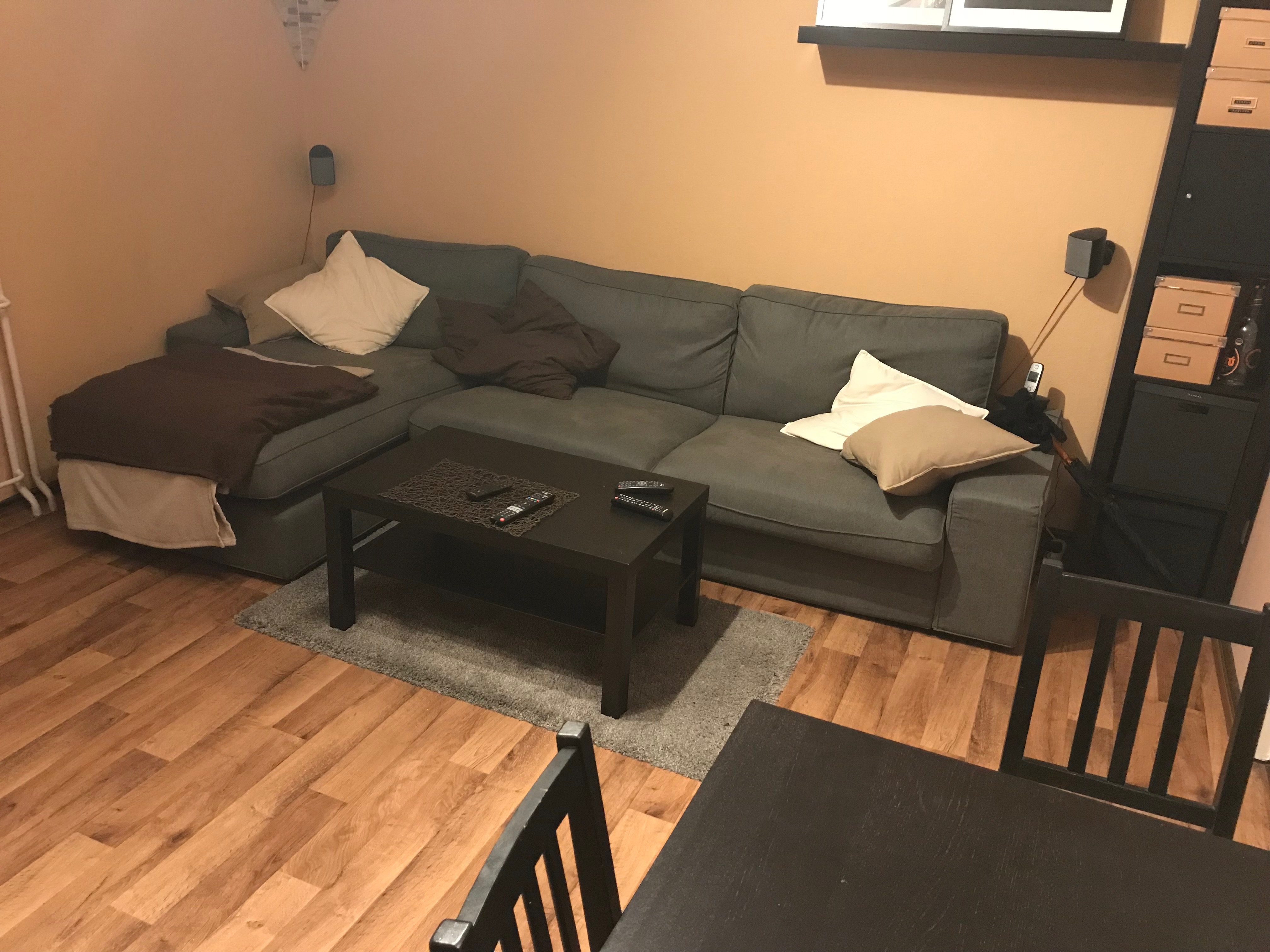

myLooo schrieb:Mir gefällt die Variante mit den Standlautsprechern ja .. abe die Balkontür ist leider im Weg.
Mit der Soundbar mit Dolby Atmos wäre es schon geil![]()
Soundbar & Dolby Atmos in einem Atemzug ist Mumpiz. Das Ist Marketing blabala bei dem ein DSP versucht durch ein Paar Hall & Echo Effekt eine Art Raumklang zu erzeugen. Dies ist jedoch nichts vernünftiges weil KEIN Effekt wirklich aus einer anderen Richtung als vorne kommen wird bei einer Soundbar, egal wie sehr es die Werbung oder der Verkäufer im Laden dir verspricht! Im Prinzip sagt das Dolby Atmos Logo nur aus das die Soundbar bei einem Film mit diesen Tonformat das Audio Signal verarbeiten = überhaupt Ausgeben kann anstatt das dann die Soundbar wie früher viele TV bei DTS/DTS-HD Ton Stumm blieben würde.
Das Problem mit der Balkontür kannst du ohne weiteres Lösen! Du kaufst KEINE Standlautsprecher. Sondern Regal Lautsprecher die für deinen kleinen Raum vollkommen ausreichend sind und montierst diese auf Schwenkbare Monitor Arme. (Der Linke Lautsprecher könnte alternativ auf eine feste Wandhalterung und nur der rechte Lautsprecher wo die Balkontür ist kommt auf eine schwenkbare Monitorhalterung) So das du jederzeit ein Stereodreieck erzeugen kannst indem du den/die Lautsprecher einfach weiter nach außen ziehst!

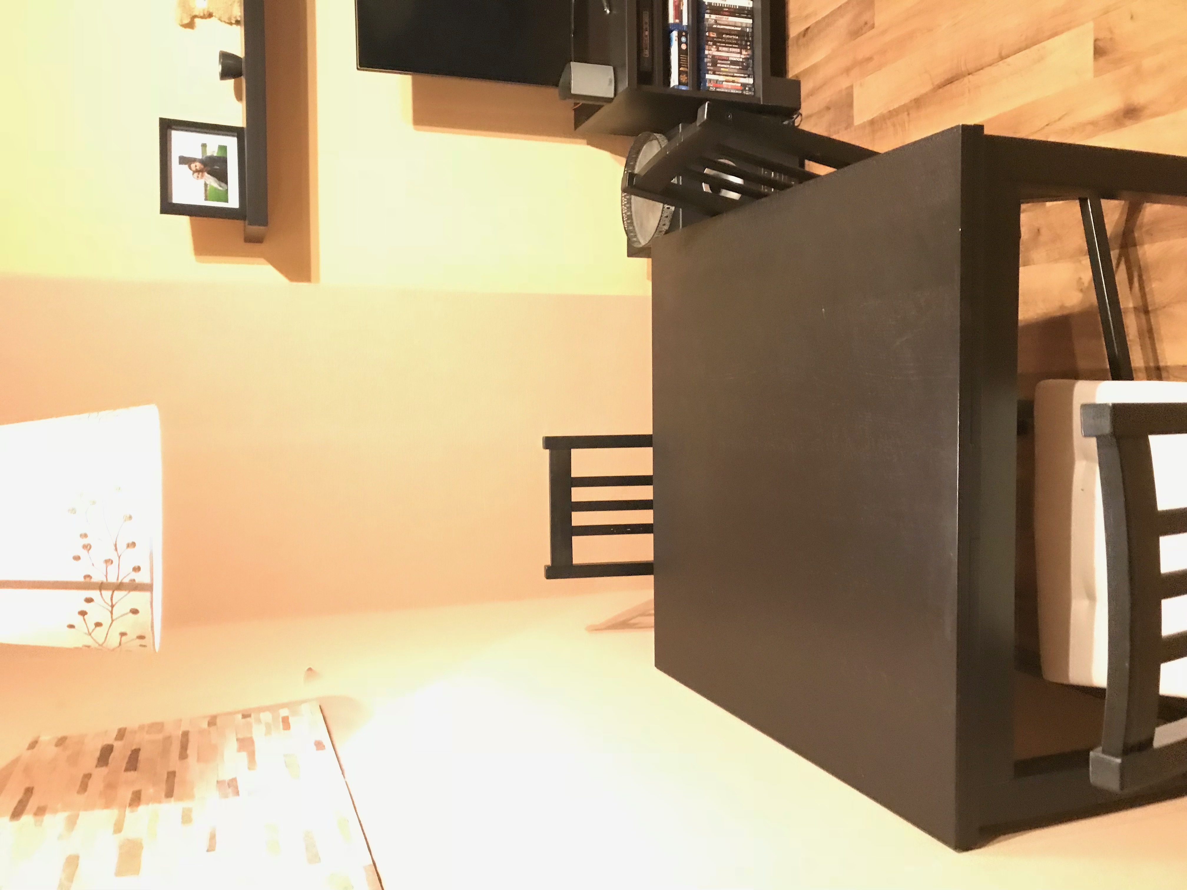

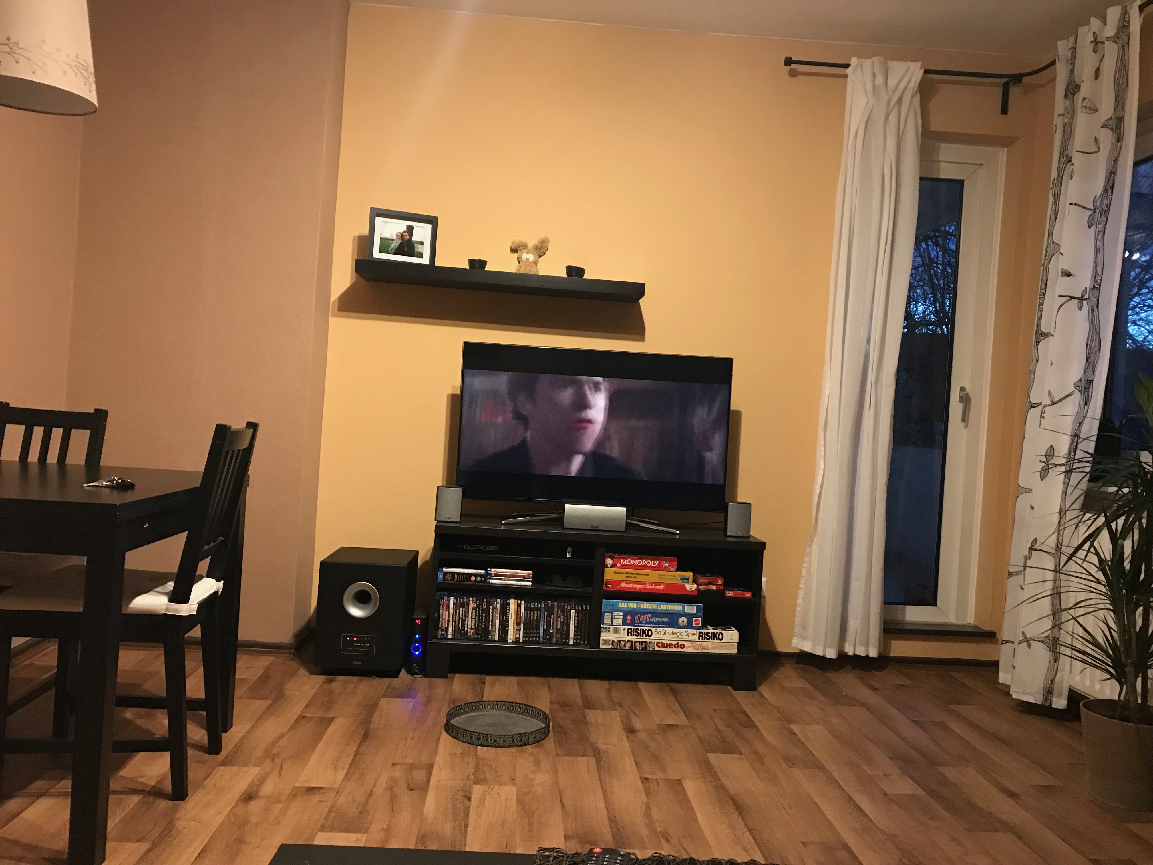

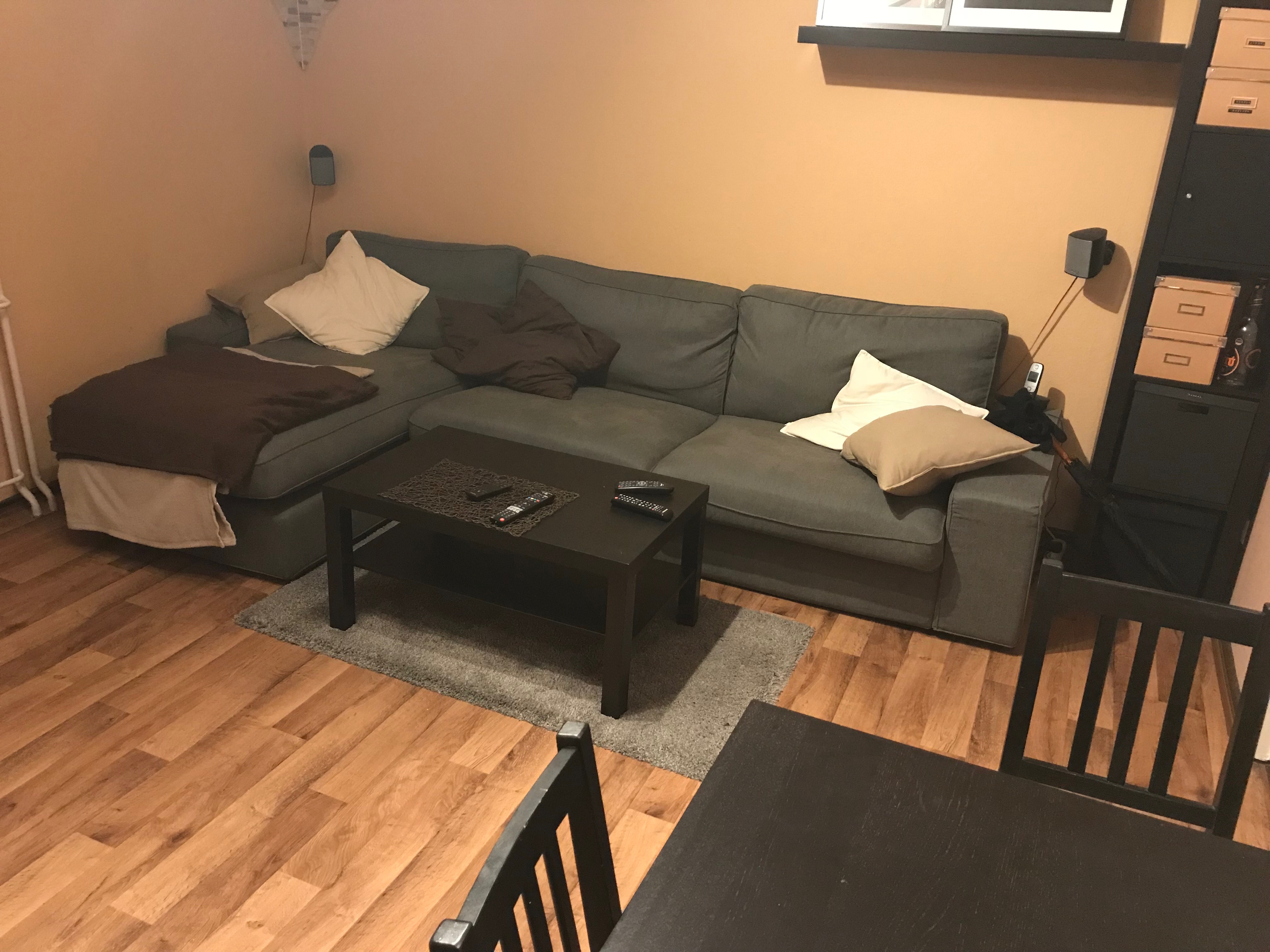

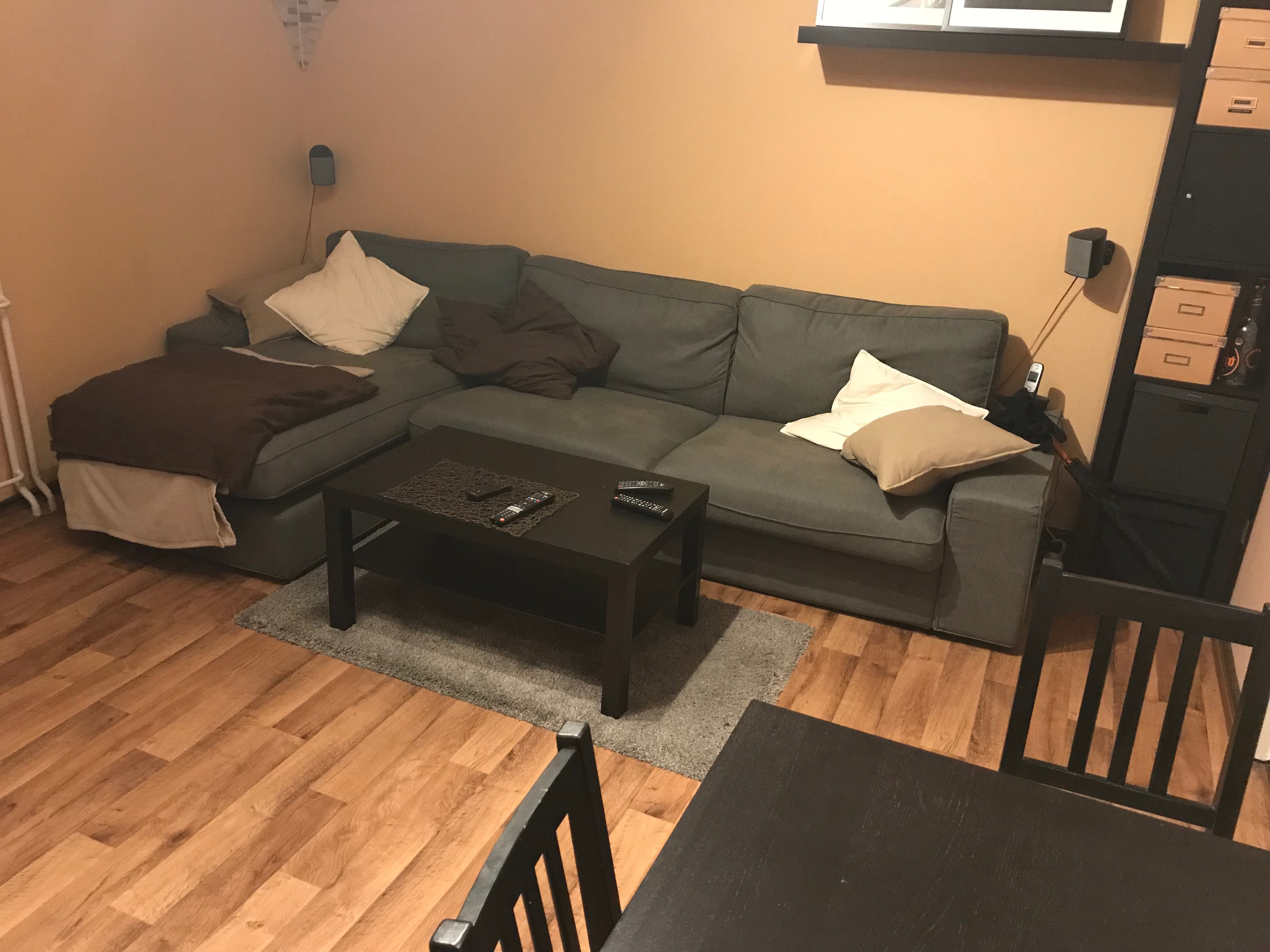

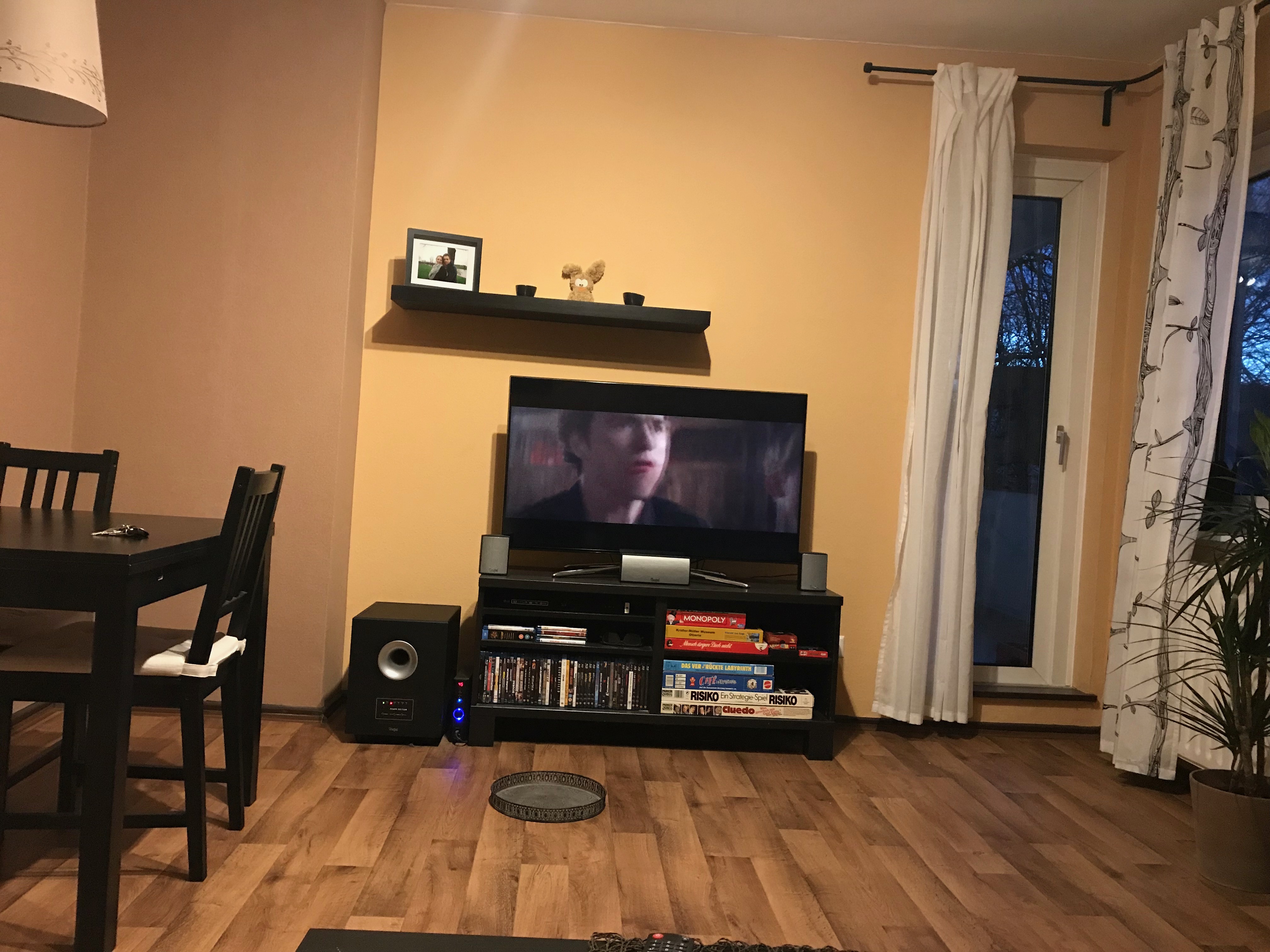

myLooo schrieb:So nun habe ich ein Foto gemachtAnhang anzeigen 666459
myLooo schrieb:Anhang anzeigen 666614

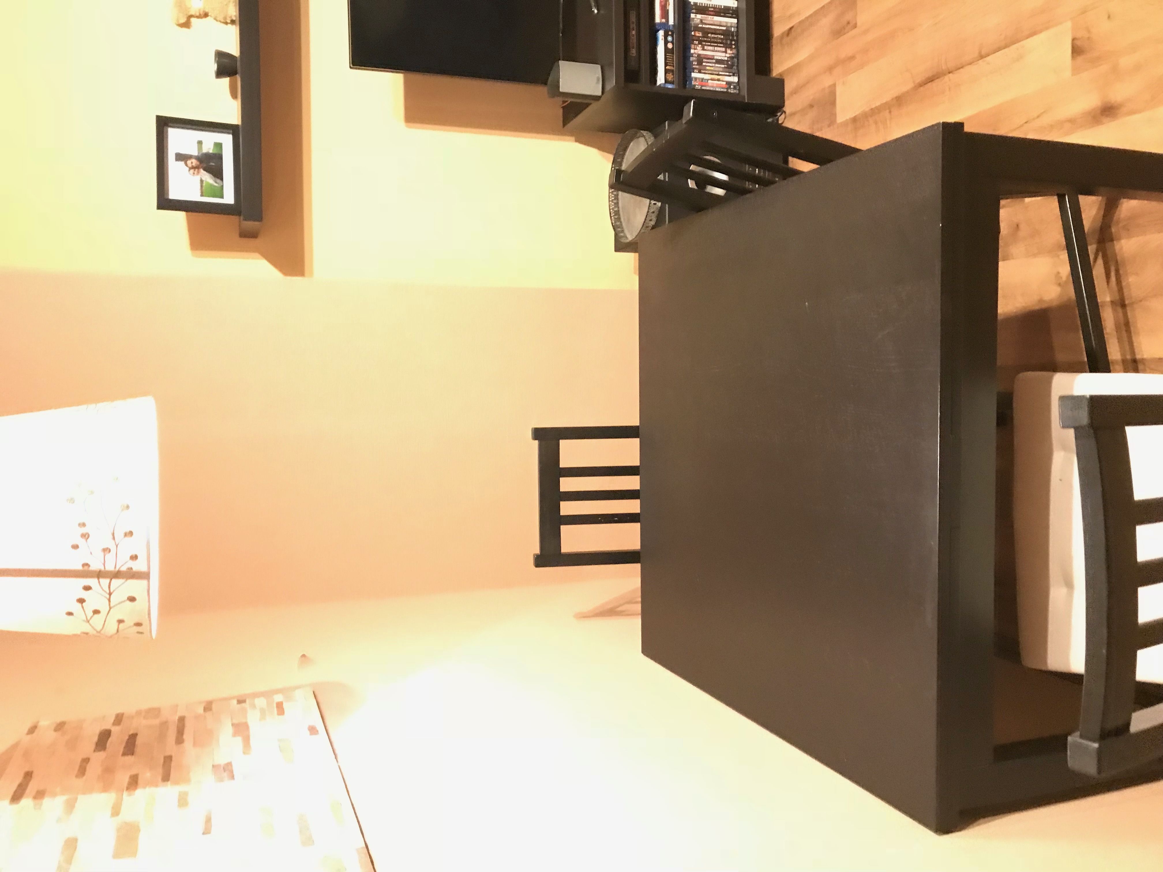

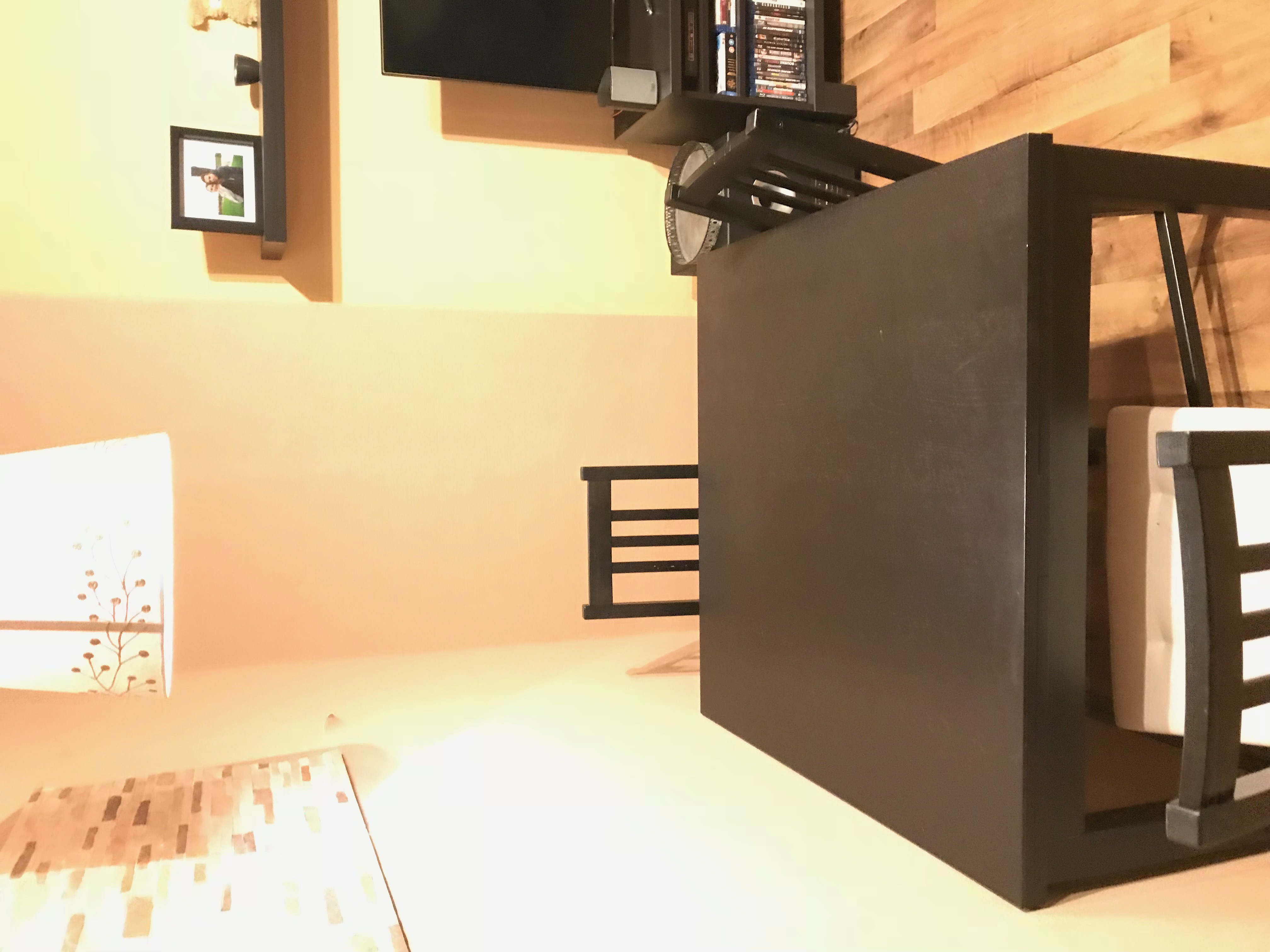

So sieht das aus - Ich wüsste nicht wohin mit dem Tisch..Das Sofa ist etwa 2,8m breit passt nicht
Hier trifft die Erkenntnis auf jeden Fall zu das Home Hi-Fi immer ein Kompromiss ist
Der Raum ist übrigens sehr ansprechend eingerichtet.
Zwei Q500 neben das Lowboard zu stellen halte ich nicht für sinnvoll, dann stehen die Boxen definitiv zu nah beieinander. Schade, weil die Q Serie echt super ist. Die Q500 würden so aber nicht zur Geltung kommen und lediglich Platz verschwenden.
5.1 Sets mit kompakten Satelliten sind definitiv für Räume mit Platzproblemen wie hier gemacht. Meines Erachtens nach würde ich in dieser Situation wieder ein 5.1 Set mit kompakten Satelliten kaufen und die Front Satelliten an der Wand montieren.
Hierbei sollte rechte Satellit zwischen den beiden Fenstern und der linke Satellit im Bereich der dunklen Tapete montiert werden. Beides auf der Höhe des Board über dem TV. Der Center sollte idealerweise auf das Board über dem TV platziert werden. Auf diesem Wege würde ein gutes Stereo Dreieck entstehen, das zwar nicht gleichschenklig ist, aber die beiden Front Satelliten würden zumindest so weit auseinander montiert sein, daß ein Stereo Effekt entsteht und der Center zur Geltung kommt.
Von KEF gibt es übrigens ein recht ansprechendes 5.1 Set für 700 Euro. Es wäre sicherlich einen Versuch wert, dieses Set zu bestellen und bei nichtgefallen zurück zu schicken.
Edit: Als Alternative zu dem Set von KEF könnten auch JBL Control One und ein Sub von Yamaha passen. Die Control One bekommt man als Paar im Moment für 90 Euro. Zwei Paare plus ein einzelner Control One als Center schlagen mit ca 350 Euro zu buche. Subs von Yamaha gehen bei 100 Euro los. So eine Kombi hat definitiv ein besseres P/L als das Set von KEF oder die Pappkisten von Teufel.
Hör dir mal die KEF E305 an. Für die Größe haben die einen super klang und sehen auch noch gut aus. Ich habe mir zwei von denen als Front High Lautsprecher besorgt. Dazu holst du dir einen kleinen Yamaha AVR und dann hast du eine nette Anlage. Denon geht auch. Mein Denon hat zwar nach 3 Jahren das zeitliche gesegnet das kann dir aber woanders auch passieren. Mir gefällt allerdings das Audyssey Einmesssysten nicht so gut. Ausserdem könntest du gerade bei Filmen mit den DSP Programmen von Yamaha deinen Spaß haben. Die kleinen KEF lassen sich übrigens auch ohne extra Halter an der Wand befestigen. Der Fuss lässt sich entsprechend drehen.
Was die Aufstellung an geht kann ich mich den anderen anschließen. Die Frontboxen müssen viel weiter auseinander sonst wird sich kein System gut anhören.

Ich war in der Stadt bei Hifi City - und die Aufteilung der Rear Lautsprecher - weil Sie ja förmlich zu nah dran sind.
Wollte ich jetzt mit meinem Regal hinter Sofa ein bisschen eliminieren.

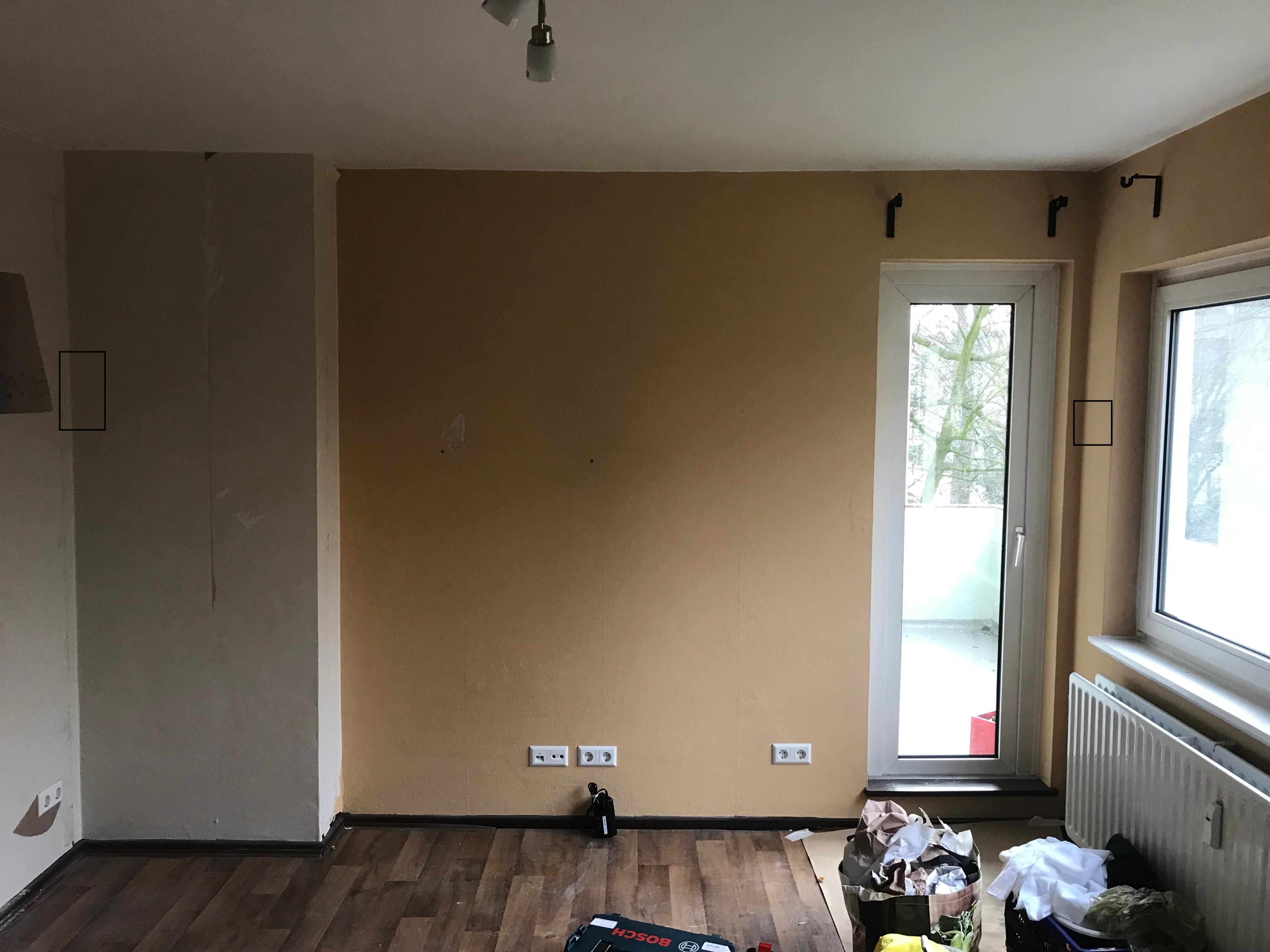

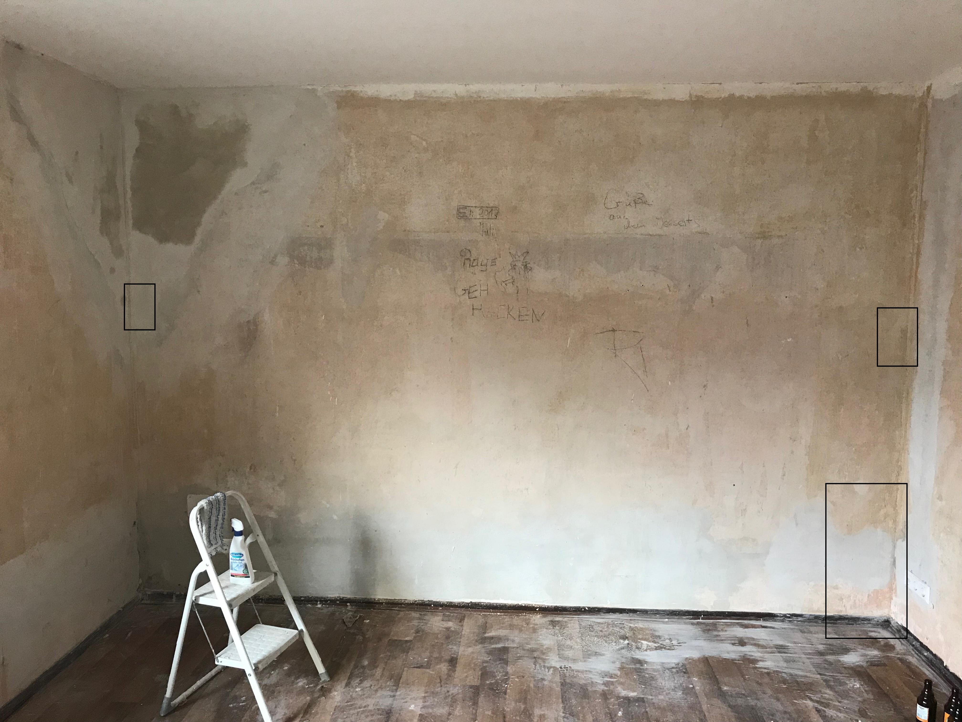

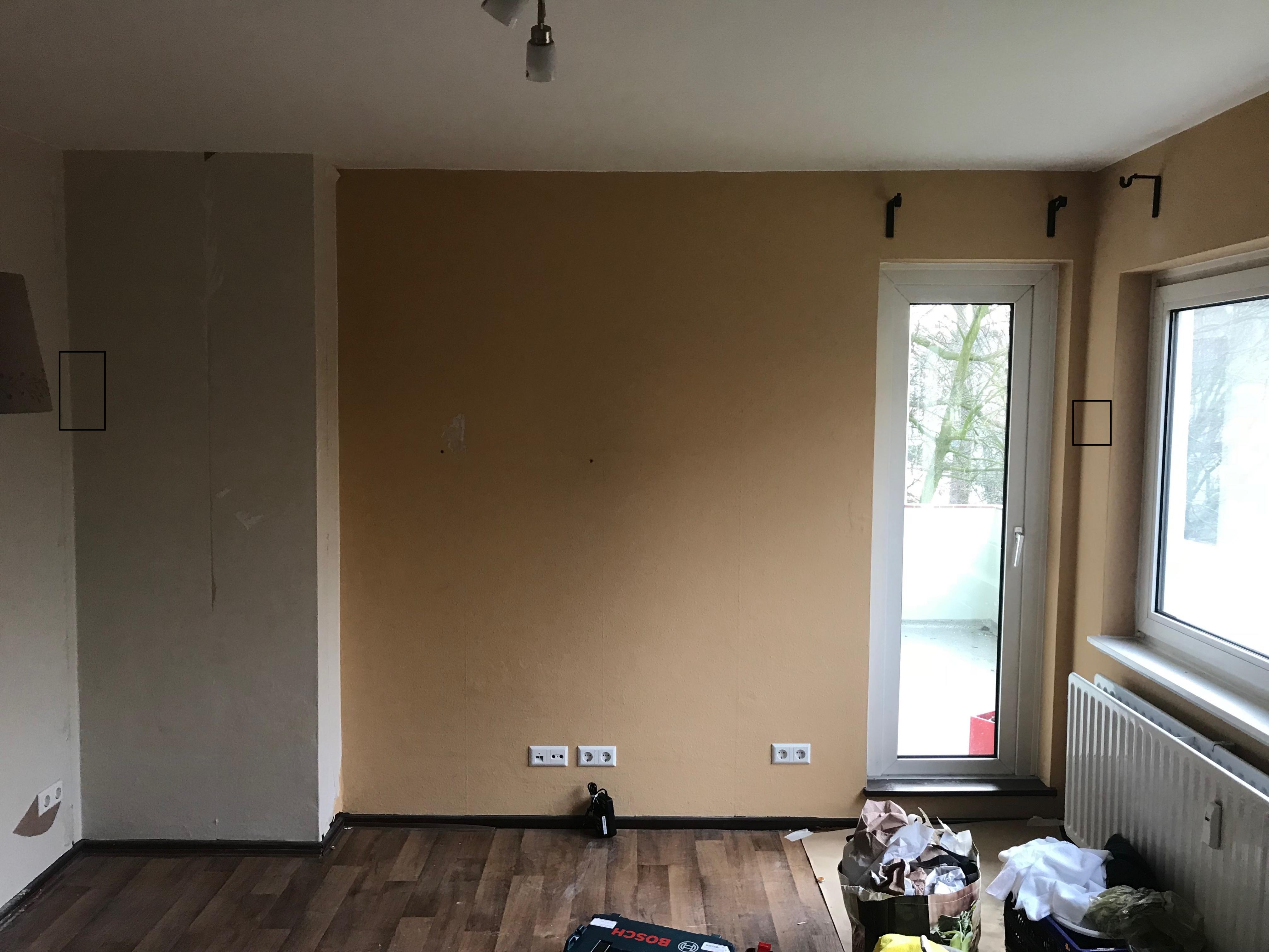

myLooo schrieb:Aber einseits hat mir der Sound - der Soundbar gefallen
Naja, mit der von mir vorgeschlagenen Aufstellung bzw Montage der Front Lautsprecher könntest du dir die Soundbar sparen und hättest echtes Stereo
T
tek9

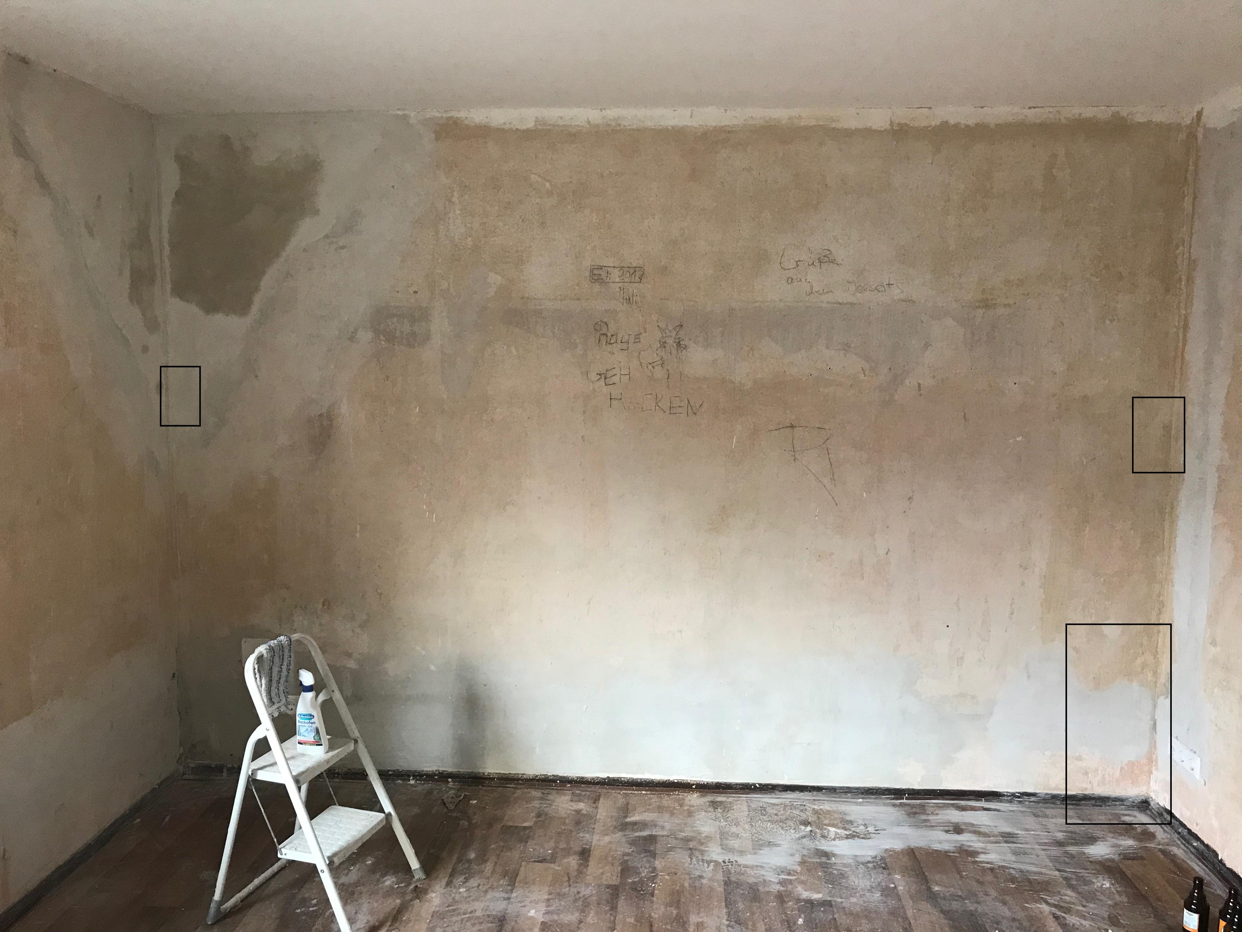

Ja genau. Und den Center auf das Board über dem TV stellen.
Wenn es möglich ist sollte der Center übrigens aufrecht stehen, weil so die Abstrahlung auf der horizontalen Achse deutlich breiter ist.
Viel Erfolg beim renovieren
