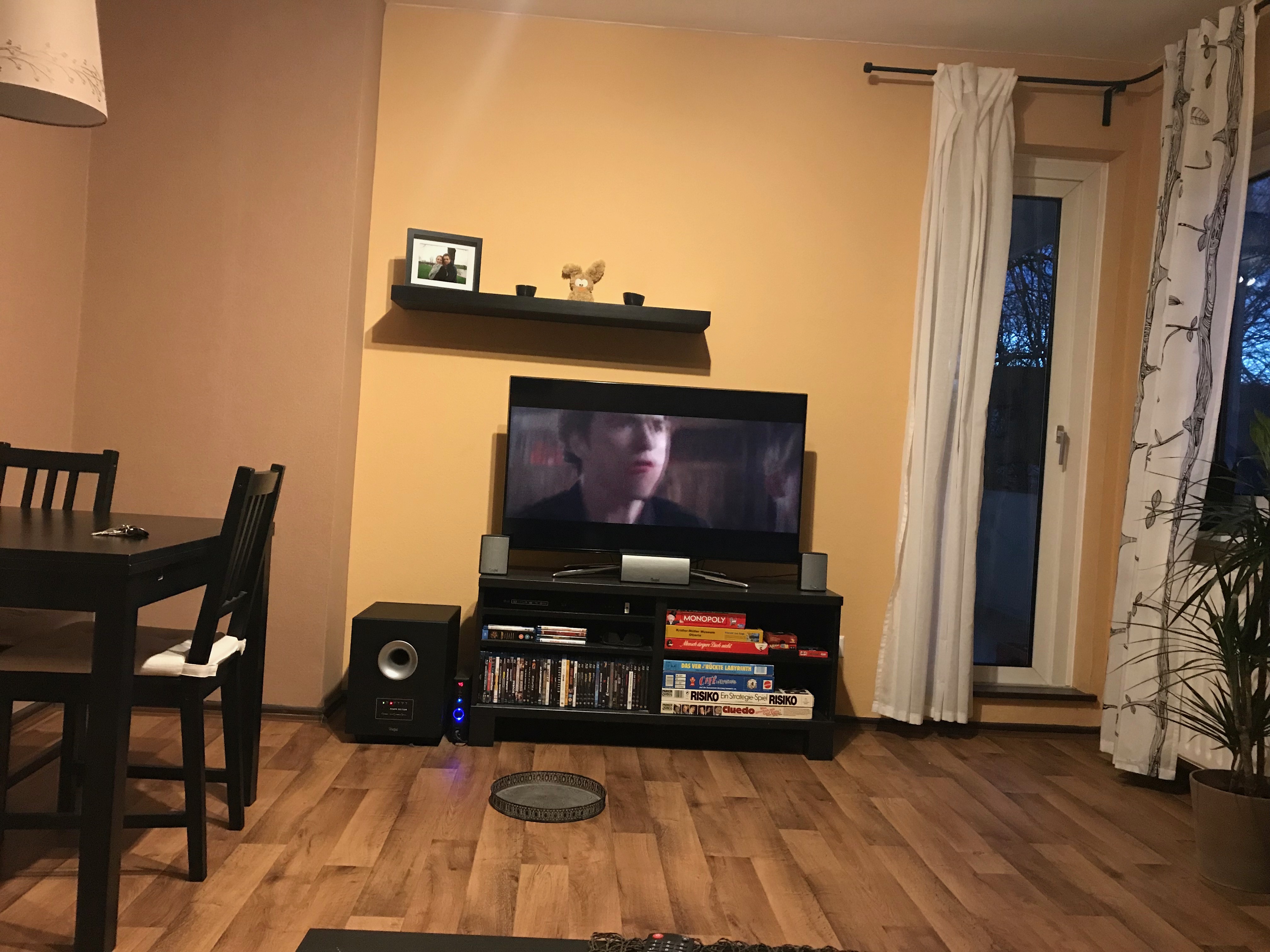

Könntest du das Lowboard die paar Zentimeter nach unten bewegen, also dorthin, wo sich der Sub aktuell befindet und zwischen Board und Balkontür eine Standbox stellen?
Ich bin gerade auf der Arbeit :) ich mach später ein Foto , ich wohne im 1.OG - meine Freundin hat nun Bedenken das sich dann die Nachbarn beschweren.

So nun habe ich ein Foto gemacht :D IMG_3069.JPG
Aufgeschlossen, was die Lautsprecheraufstellung angeht?
Wie bereits angemerkt, stehen die Lautsprecher viel zu nahe beisammen. Wenn da keine größere Flexibilität da ist, solltest Du Dir den Wunsch nach einem neuen 5.1 System überdenken.
Dann würde ich ggf. Richtung Soundbar ausschau halten.
Bitte entschuldige, wenn ich da nicht Deinem konkret geäußerten Wunsch entspreche. Ich sehe nur einfach keine Möglichkeit, ein 5.1 System ordentlich aufzustellen (Balkontüre).
Die Lautsprecher stehen fürchterlich nah zusammen. Also ich würde links eine Boxe auf ein Stativ und rechts ebenfalls stellen. Die Boxen MÜSSEN viel weiter voneinander entfernt sein.
Ich kann dir folgen :D Aber leider ist da die Balkontür und mein neues Lowboard hat etwa 1,6-1,8m an Breite.

Mir gefällt die Variante mit den Standlautsprechern ja .. abe die Balkontür ist leider im Weg.
Mit der Soundbar mit Dolby Atmos wäre es schon geil :)
Dann zieh den Lautsprecher weiter vor oder Dreh die Einrichtung im Raum um 90Grad! Wenn du die Möbel verschiebst passt es
Als neben der Balkontür - auf der rechten Seite befindet sich der Heizkörper mit der Fensterfront. (Sieht man auf der dem Foto).
Die Steckdosen und die RJ45 Dose befindet sich jetzt Unterputz hinter dem Lowboard, das habe ich damals sogmacht - weil ich ungerne 3x Steckerleiste benutze.
Links ist der Tisch, wo ich mit meiner Freundin immer frühstücke.
Ich hab schon hin und her überlegt - leider ist das Wohnzimmer etwas klein :/..
Das Sofa überstreckt sich über eine ganze Wand.
Stell mal wenn es geht das Sofa nach links mit Abstand zum Fenster und Balkontür...Da wo jetzt der TV steht.
Den TV an die Wand wo das Sofa jetzt ist...
Da passt dein 65er hin. Vor allen hast du da Platz für alle 3 Frontlautsprecher. Ein Stereodreick gibt es gratis dazu. Alles wäre symmetrisch. Heizkörper, Gardienen ein flaches Wandregal helfen dir von hinten Reflexionen zu verhindern. Hinten 2 Sateliten fertig.
