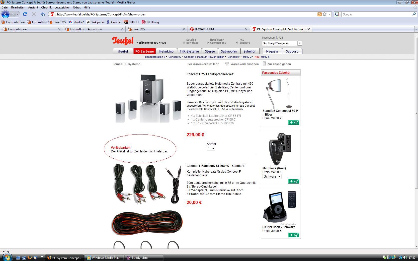

Wo siehst du denn sowas? Der Text, dass das System vorübergehend aus dem Verkauf genommen wurde, steht immernoch da und lieferbar ist es zurzeit auch nicht.
Bin ich völlig bescheuert? Auf der Beschreibungsseite des CF steht immernoch folgendes:
Sehr geehrter Concept F Kunde,
wir haben uns schweren Herzens entschlossen, unser beliebtes 5.1-PC-System vorübergehend aus dem Verkauf zu nehmen. [...]
Klickt man auf "zur Bestellung", steht dort, dass der Artikel zur Zeit nicht verfügbar sei.
Guckst du etwa beim Kabelsatz, der innerhalb von 2-4 Tagen lieferbar ist? Du musst direkt beim CF gucken.
Ich sag's am besten mit einem Bild.
