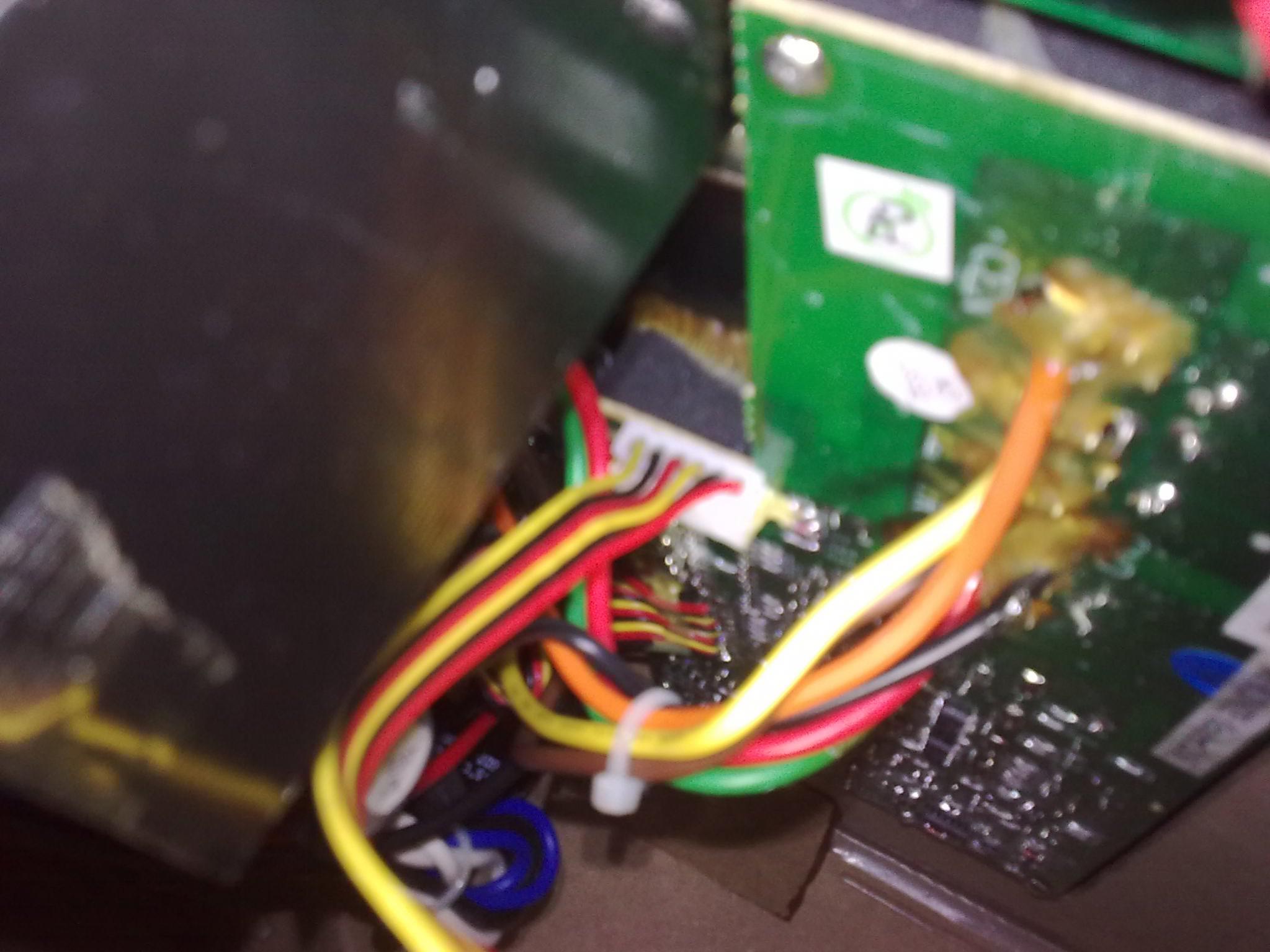

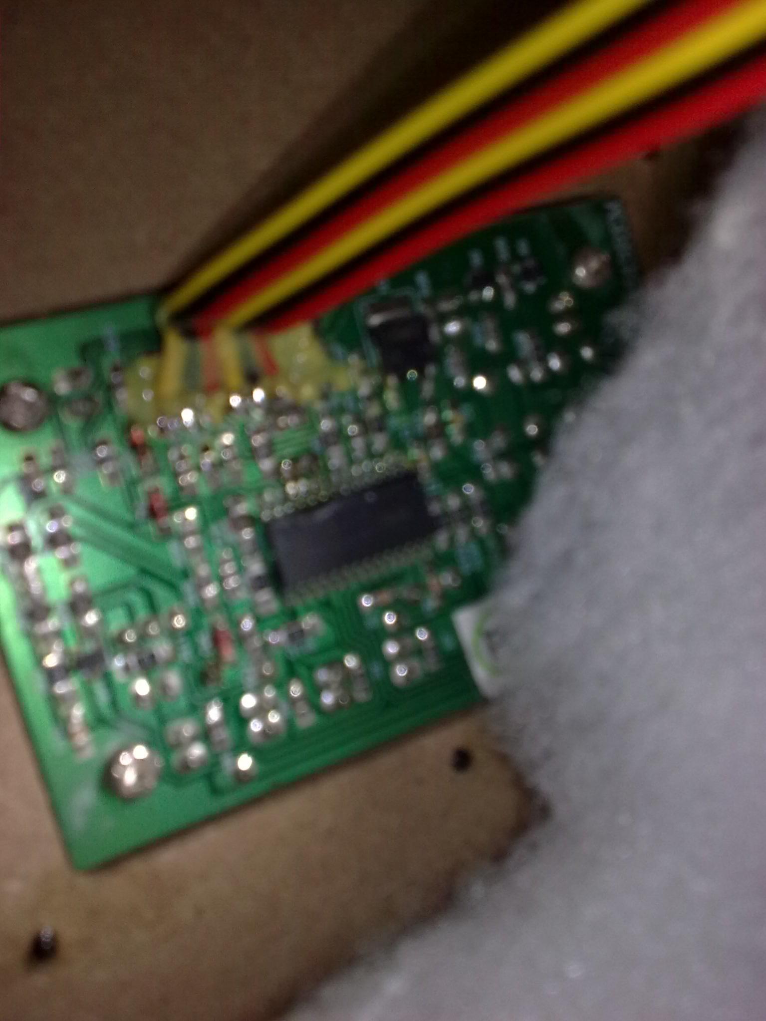

Also ich habe letztlich die Membran abgeschraubt und konnte von unten aus alle Verbindungen sehen. Alle Verbindungen von der Front zur Rückseite sind wunderbar verklebt und keine einzige ist locker oder ähnliches. An diesem Punkt hört mein Wissen auch schon auf, sprich da ist rein gar nichts zu erkennen für mich, ob da irgendetwas beschädigt ist.
Hat jemand noch eine Idee?
