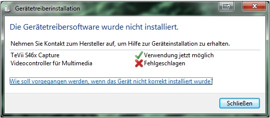

habe mir die TeVii S464 zugelegt, nun habe ich leider aber das Problem das ich sie "anscheinend" nicht Installiert bekomme.
Laut Hersteller etc. soll sie mit Windows 7 Und dem WMC kompatibel sein.
Nachdem ich die die Karte nun mehrfach deinstalliert, installiert ausgebaut und eingebaut habe, diverse Treiber ausprobiert habe, bin ich nun etwas ratlos.
Fehlermeldungen:
Tevii Data Programm (Keine DVBS Karte gefunden)
WMC sagt kein TV Tuner gefunden.
Was mache ich falsch?

Den aktuellsten Treiber von hier mal probiert?
Ja habe ich,
entweder gibt es derzeit dort ein problem mit dem Download, oder so....
Immer wenn ich den Download entpacken will gibt winrar Fehler aus.
Also habe ich mal eine "ältere" Version ausprobiert und siehe da schon gehts.
Also: Problem gelöst!
