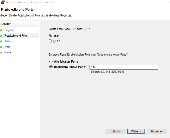

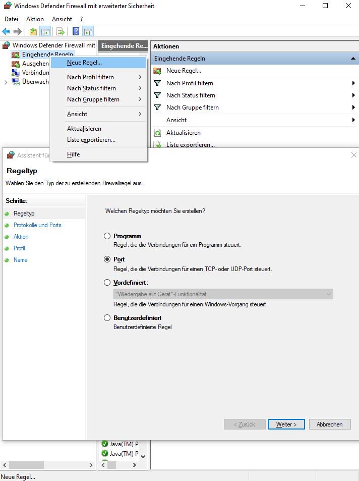

Anders sieht es jedoch mit der Lokalen Netzwerkfreigabe aus. ich habe die Entsprechende Funktion aktiviert und im cmd Fenster steht jetzt auch plötzlich eine andere URL. wobei die alte am PC immer noch lokal zu erreichen ist. (http://127.0.0.1:7860/ ist lokal zu erreichen und funktioniert. im cmd steht http://0.0.0.0:7860/)
wenn ich aber am Handy den browser nehme und egal welche lokale URL Eintrage bekomme ich keine Verbindung. Ich habe auch mal anstatt http://127.0.0.1 die im Router angezeigte 192.168.x.x:7860 eingegeben aber dennoch keine Verbindung bekommen... irgend eine Idee was ich falsch mache?

Hast du Firewall Freigabe eingerichtet? Schätze du musst noch Port 7860 freigeben
Ich will doch nur im LAN damit arbeiten, ich möchte das nicht von außen erreichen.
Das ist ja auch nur für intern. Extern wird es erst nur, wenn du es in deinem Router nattest
@LasseSamenström Kannst du mir bitte etwas genauer erläutern, was ich einstellen muss? Ich weis wie ich ein Port Forwarding einstelle, aber das ist ja dafür da dass eine Netzwerkresource von Extern erreicht werden kann. Ich habe das z.B. mit meinem NAS so eingestellt.
Aber 1. Habe ich im Gegensatz zum NAS auf meinem Rechner ja eine Dynamische IP und 2. Möchte ich ja nicht ins Internet sondern nur ins Lan. und 3. Wundert mich ein bisschen, dass andere Port Basierte Systeme wie z.b. mein Bildgenerierungs Tool keine Probleme damit haben und direkt auf dem Handy auftauchen, sobald ich den Server am PC starte.
Weiter, weiter, Namen vergeben und fertig. Nur weil du ein Port am Rechner freigegeben hast, heißt das noch lange nicht, dass das Internet darauf zugreifen könnte. Das blockiert in dem Fall dein Router/Firewall
Damit können andere Geräte im gleichem Netzwerk eben auf diesen Port ihre Anfragen stellen
Reaktionen: MechanimaL
Sorry, da war mein Denkfehler ... Ich habe Portfreigabe gehört und sofort an eine Router einstellung gedacht ... :) danke für die Erklärung
