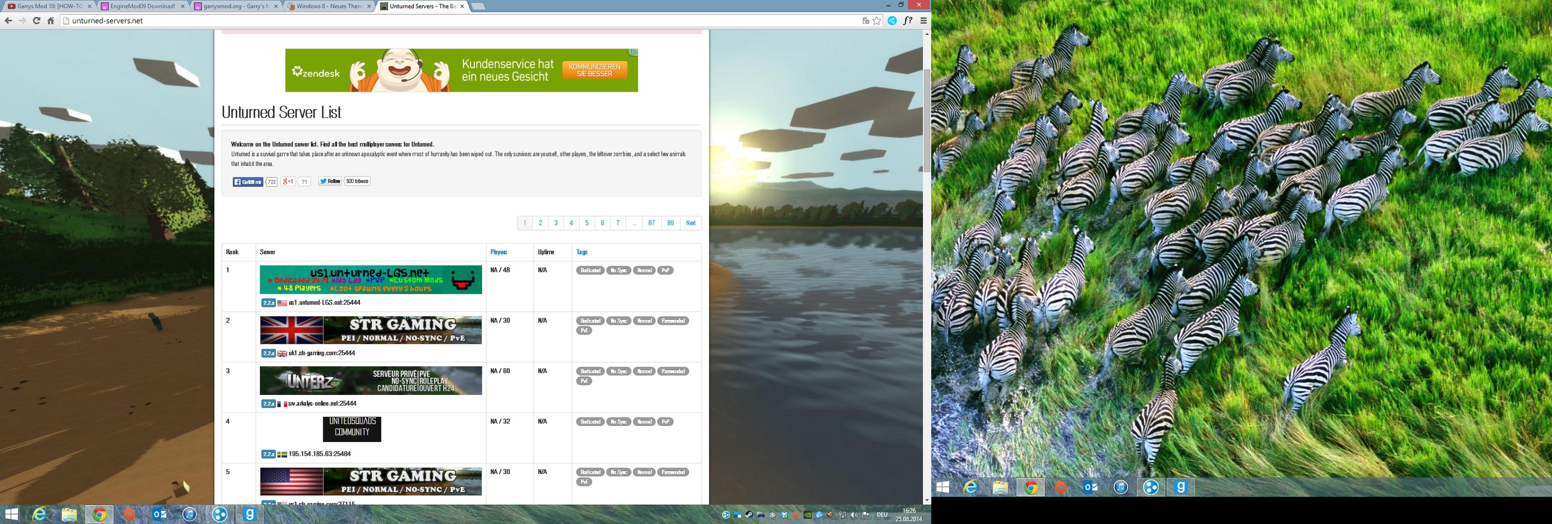

seit kurzem (vlt 1-3 tagen) ist der text auf manche seiten und auch in manchen spielen (zb Garry`s Mod) sehr pixelig und undeutlich.
hier ein screenshot: Screenshot 2014-08-25 16.26.57.jpg
woran könnte das liegen?

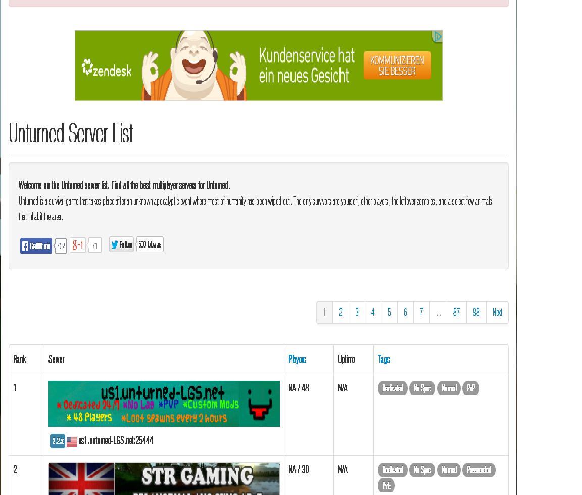

Interessant wäre, wenn du uns Bilder liefern könntest, auf dennen man auch was erkennt :)
Das ist nicht so leicht aber ich versuche es :D
Öffne den Explorer und gehe in den Ordner C:\Windows\WinSxS, dort gibst Du ins Suchfeld des Explorers die Zeichenfolge "*.ttf" ein und lässt suchen. Die gefundenen Schriftarten alle markieren und über einen Rechtsklick installieren lassen. Wahrscheinlich ist Dein Problem damit schon behoben.
Super! Danke! :-) hat geklappt :), danke auch an alle anderen.
