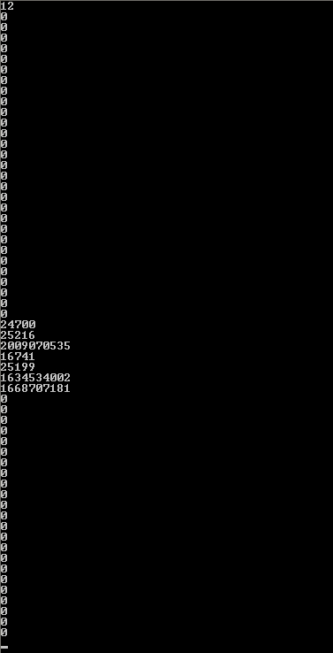

@asdfman: ok, ich hab versucht das umzusetzten was du gesagt hast
das ganze sieht dann so aus:
Code:
int i;
     for (i=0;i<sizeof(struct mitarbeiter);i++)
     printf("%d\n",ma[i]);
     getch();
     return;
leider schmiert dann das Programm ab
die Ausgabe habe ich angehängt
was sagt mir das jetzt?

Probiers mal damit:
Code:
anzma=0;
     while ( anzma < 10 )
          if ( 1 == fread ( &m[anzma] ,sizeof(struct mitarbeiter) ,1 ,fp) )
          		printf("MA%i geladen\r\n",++anzma);
          else
         		break;

@Vanilla2001: das einzige was dein unterprogramm bei mir macht ist die Ausschrift "MA1 geladen"
der Rest der funktion (das laden) passiert leider nicht
Das fread() lädt doch aber die Daten in den Speicher. Und wenn es das "MA1 geladen" anzeigt, hat es auch funktioniert. Was genau funktioniert denn nicht?
