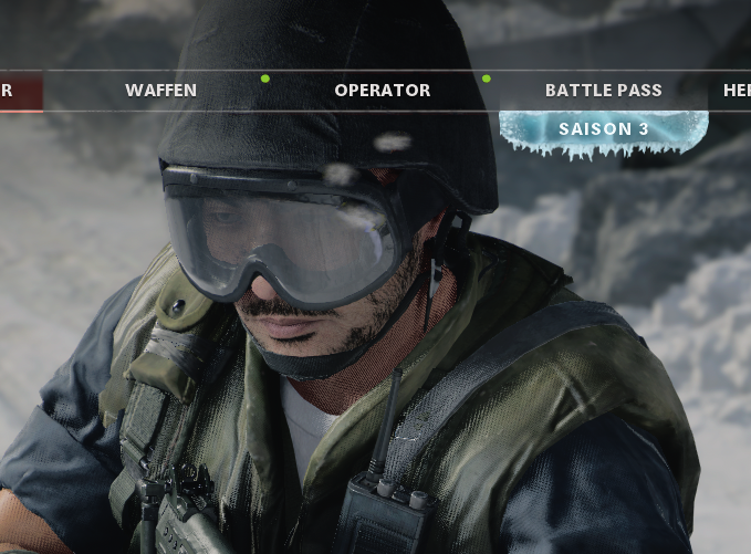

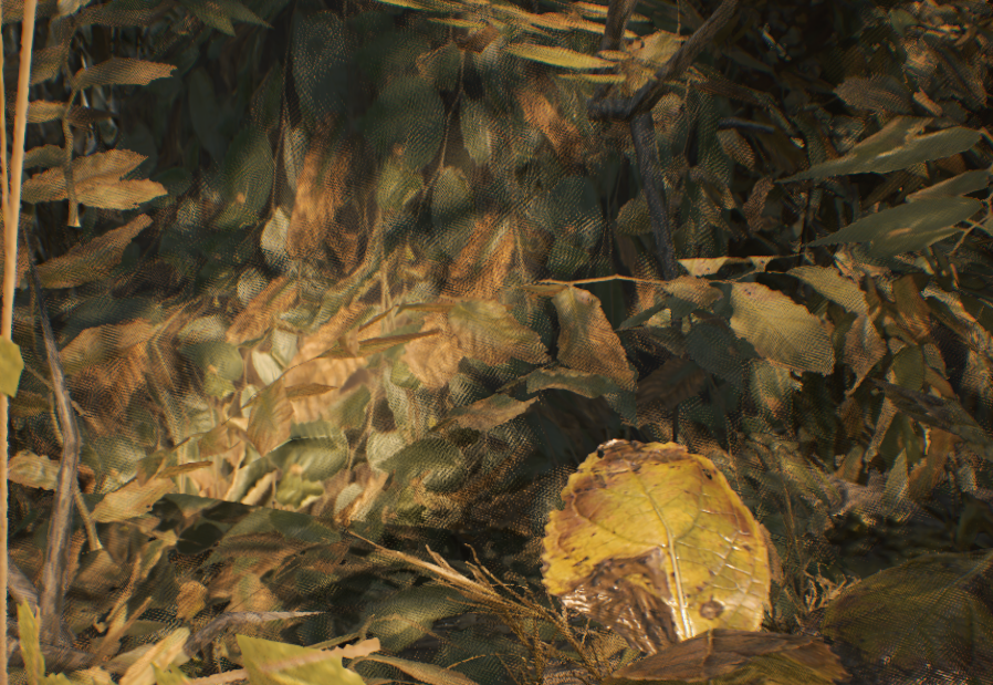

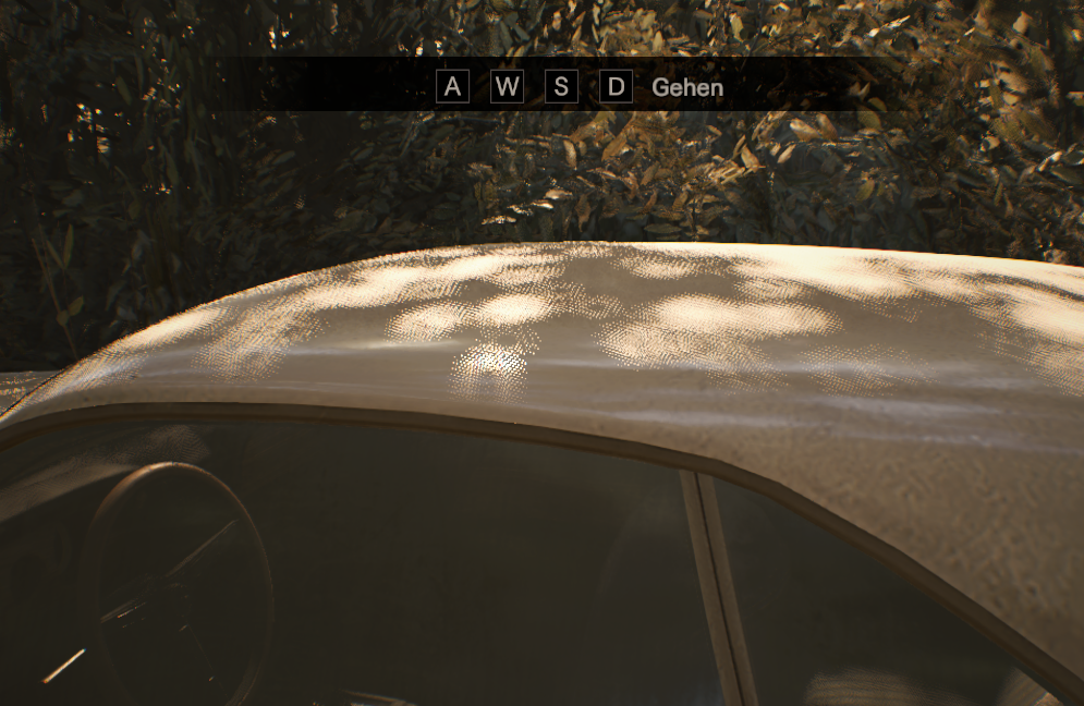

Hallo Zusammen,
hat jemand von Euch dasselbe Phänomen mit (schwarz?) schraffierten Schatten oder gesprenkelten Texturen im Schattenbereich?
Bei mir tritt das seid einiger Zeit in Cold War und Resident Evil 7 auf und es stört mich bei der Immersion.
Ich kann mir nur schwer vorstellen, dass das normal ist. Ich habe jetzt zig Suchbegriffe in Google und teilweise auch hier durch, aber bisher trifft nichts genau auf mein Problem zu. Es wäre super wenn Ihr Tipps hättet Am Besten bitte die Screenshots ansehen, dafür schon mal lieben Dank!
Win10 aktuell gepatched, neueste Radeon-Treiber auf Werkseinstellungen, diverse Schatten-/Texturen-/AA-Einstellungen inGame getestet

Wie sieht es denn bei anderen Games mit der Engine aus? Mal ein anderes Kabel verwenden oder einen anderen Eingang. Oder vielleicht einen anderen Monitor bzw. am Fernseher gegentesten.
@jimknopf27 Ist jetzt aber kein Lösungsansatz :) Habe es z.B. nicht!!!
ist bei mir genau so in cod hab ne 1080ti , aber da es nur in dem game so ist hab ich mich damit abgefunden
er hat ja auch gefragt ob es noch jemand hat ^^
Habe ich mit meiner 6800 XT bei diversen Spielen beobachtet, wenn man genau hinschaut, Haare, speziell Strähnen, bei Cyberpunk 2077, gelegentlich auch Schatten, tiefes Gras bei PGA 2K21, manche Bodentexturen bei It Takes Two (allerdings immer nur dort, wo ich gerade nicht stehe). Vorher hatte ich eine 5700 XT und da ist ähnliches auch gelegentlich aufgefallen, ich glaube bei PUBG bei Schatten teilweise, kann nicht mehr sagen bei welchen Games noch.
Da sehe ich keinen Hardwaredefekt odgl., wenn dich das beruhigt.
Ja, man könnte es teilweise glauben, aber kaputter VRAM sind dann nochmals etwas anders aus. Die Art, wie diese Schatten wohl gerendert werden, hinterlässt bei feineren Strukturen anscheinend so einen Dither-Effekt.
Denke, dass das also insofern "gewollt" ist bzw. seitens Treiber je nach Engine so resultiert.
Das beruhigt mich tatsächlich schon mal. Auch gut zu wissen, dass es bei Anderen bzw. NVIDIA ebenfalls vorkommt und kein reines AMD-Thema zu sein scheint. Engine hatte ich erst auch überlegt, aber die RE Engine verwendet Cold War bestimmt nicht :-) . Ich werde nochmal versuchen DirectX zu wechseln, dann fällt mir aber auch nichts mehr ein.
Wäre natürlich cool wenn noch jemand eine Idee hätte, aber ich will mich auch nicht anstellen.
Besten Dank schon mal!
