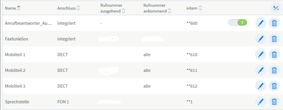

Sollte in der Fritzbox bei Dir ähnlich aussehen:
