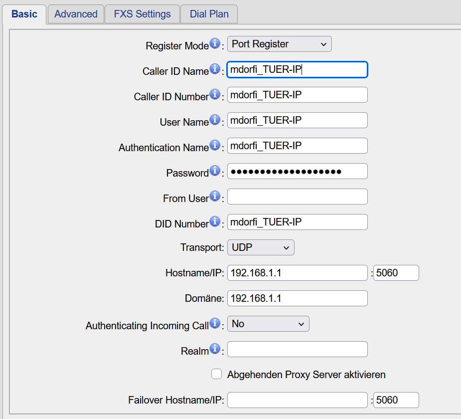

Ich möchte eine Türsprechstelle über einen Yealink TA 200 an eine Fritzbox anschließen.
Türsprechstelle ist eine analoge Auerswald TFS Dialog 200.
Den TA 200 habe ich als Türsprechstelle (LAN/IP) konfiguriert und habe Benutzername und Passwort vergeben. Angeschlossen ist der TA200 an einem LAN Port der Fritzbox
Im TA200 habe ich den FXS Port mit den Benutzerdaten konfiguriert.
Wenn ich nun an der Türsprechstelle klingele, passiert exakt – nichts….
Was mache ich falsch?

Vielleicht ne doofe Frage, im TA200 hast du 192.168.1.1 konfiguriert. Die Standard IP einer Fritzbox ist 192.168.178.1 .... oder hat deine wirklich die 1.1 ?
Reaktionen: Tanzmusikus und qiller
Ich habe den TA200 per LAN an der Fritz Box und an der Fritzbox als IP-Telefon eingerichtet und im TA200 die entsprechenden Anmeldedaten eingetragen. Dann muss man oben am Bildschirmrand beim TA 200 noch auf übernehmen gehen, erst dann wird die Konfiguration übernommen!
Wenn ich jetzt am TA200 an Port 1 ein Telefon hänge klingelt es auch, wenn ich die interne Nummer anrufe.
Wie hänge ich nun die Türsprechstelle an Port 2?
Soll ich die auch als IP-Telefon einrichten und nicht als Türsprechstelle?
Irgendwie verstehe ich diese AUssage hier üperhaupt nicht. Wiederspricht sich das nicht in sich?!?
angeschlossen, welches wiederum als IP-Telefon an der FritzBox registriert ist (als IP-TFE wie bei dir und nicht als reines IP-Telefon).
Und ja, meine Fritzbox hat die 192.168.1.1

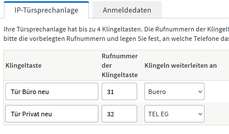

Also ich bin einen Schritt weiter.
Die Türsprechstelle wählt die 31. Ich habe in der Fritzbox den TA200 als TFE-IP eingerichtet und wenn ich an der Türsprechstelle klingele, dann klingelt je nach Klingelknopf ein anderes Telefon. So weit so gut.
