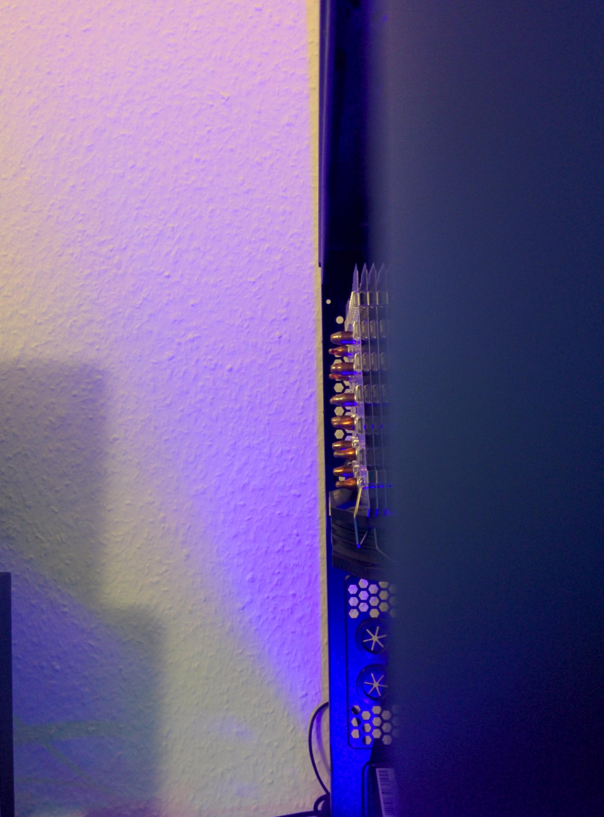

Mein Kühler wiegt übrigens ca 400g mehr, also mach dir da mal echt keinen Kopf. :D
Ist zwar echt knapp in dem Gehäuse, aber er passt wirklich. ;)
