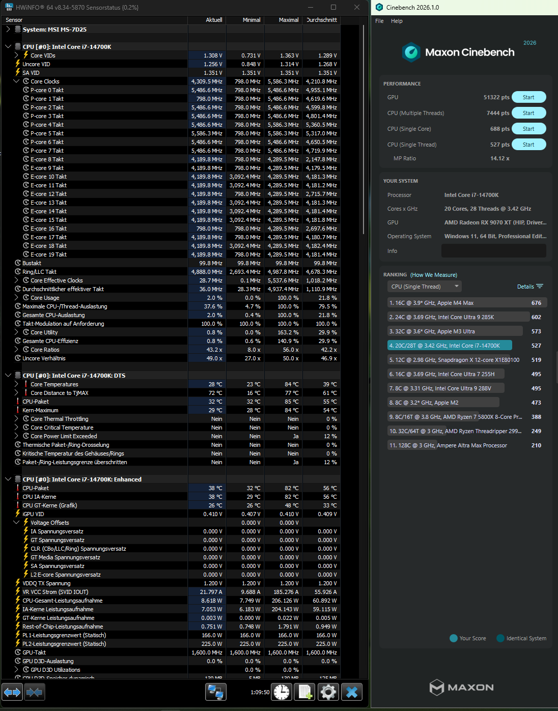

Mein Prozessor ist etwas begrenzt in der Leistung, aber im Mittel gönnt er sich 150-160W unter Vollast.
Bin so ganz zufrieden.
