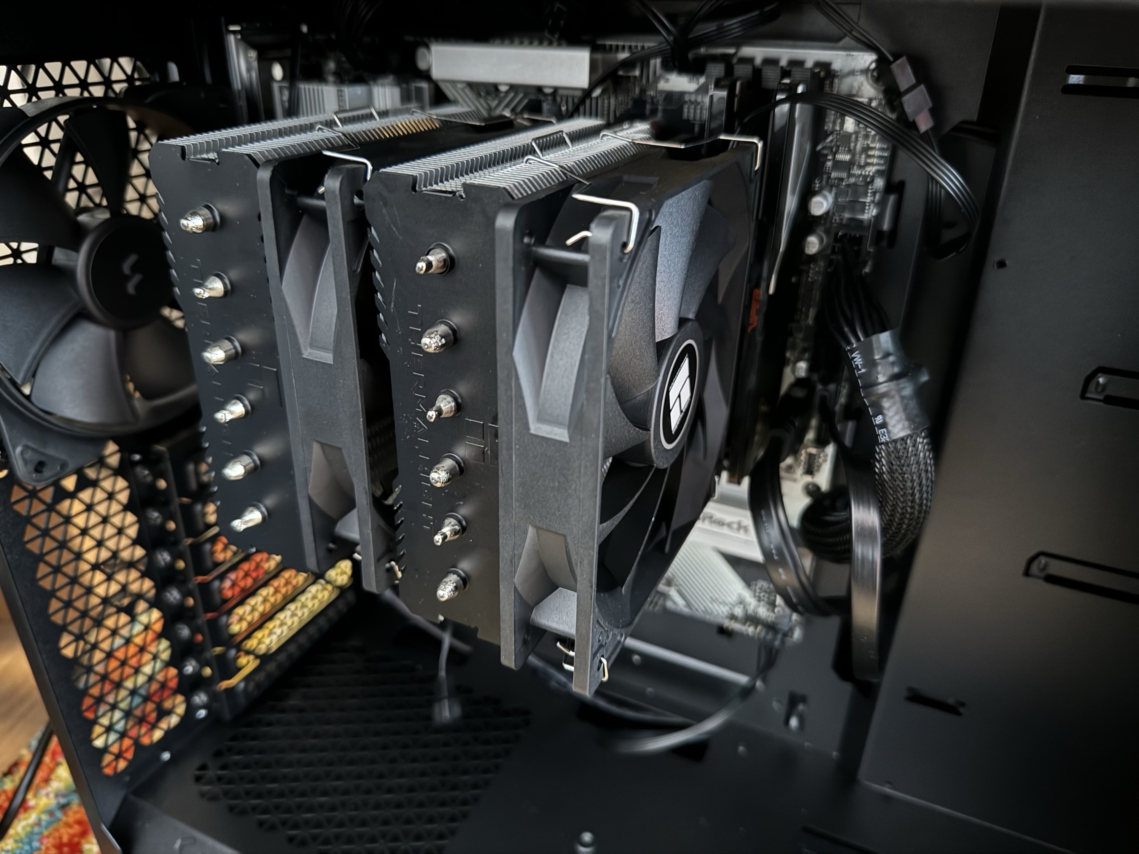

CPU Kühler: Thermalright Peerless Assassin 120 SE -> die 2 mitgelieferten Lüfter habe ich mit einem Y-Kabel an CPU_FAN1 auf dem MB angeschlossen
Gehäuselüfter: Die Originalen vom Fractal Design Pop Air Black Solid Case --> 2x Vorne (CHA_FAN2) + 1x Hinten (CHA_FAN1)

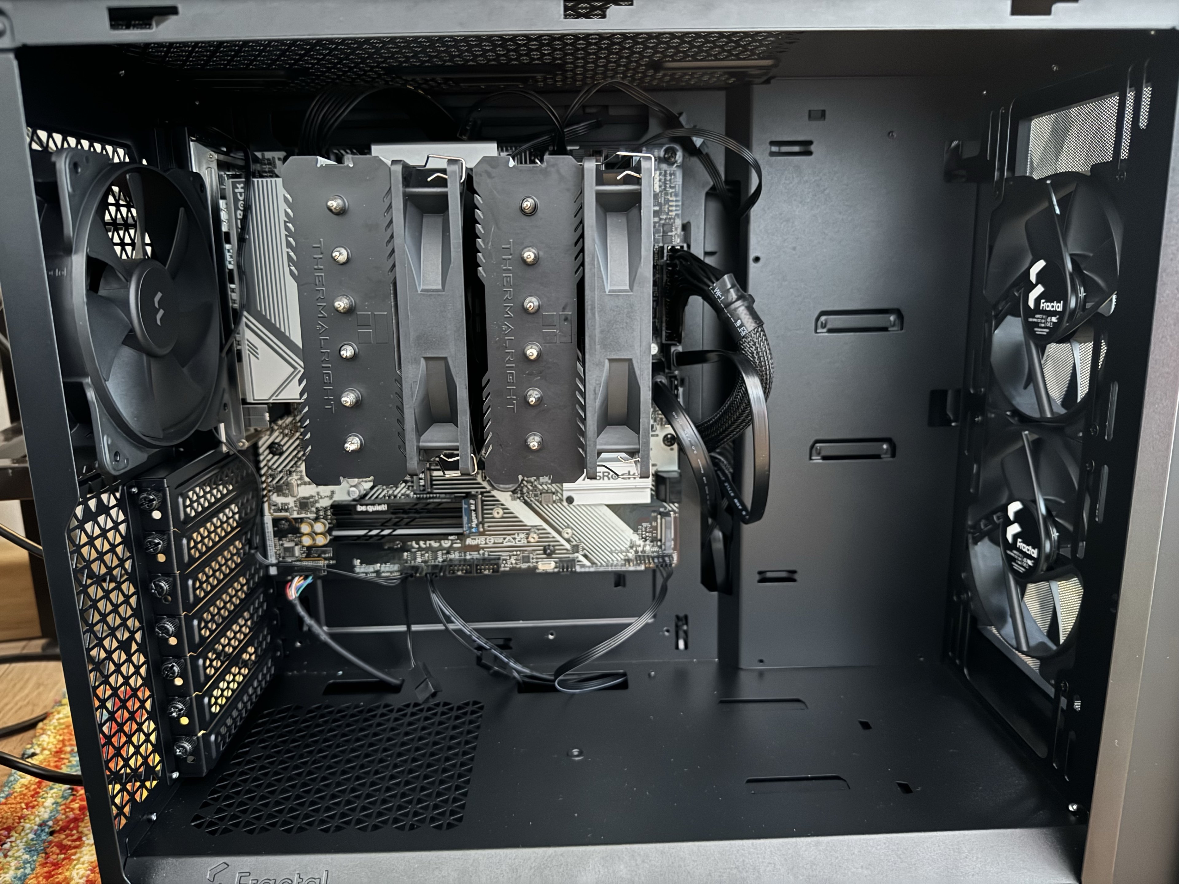

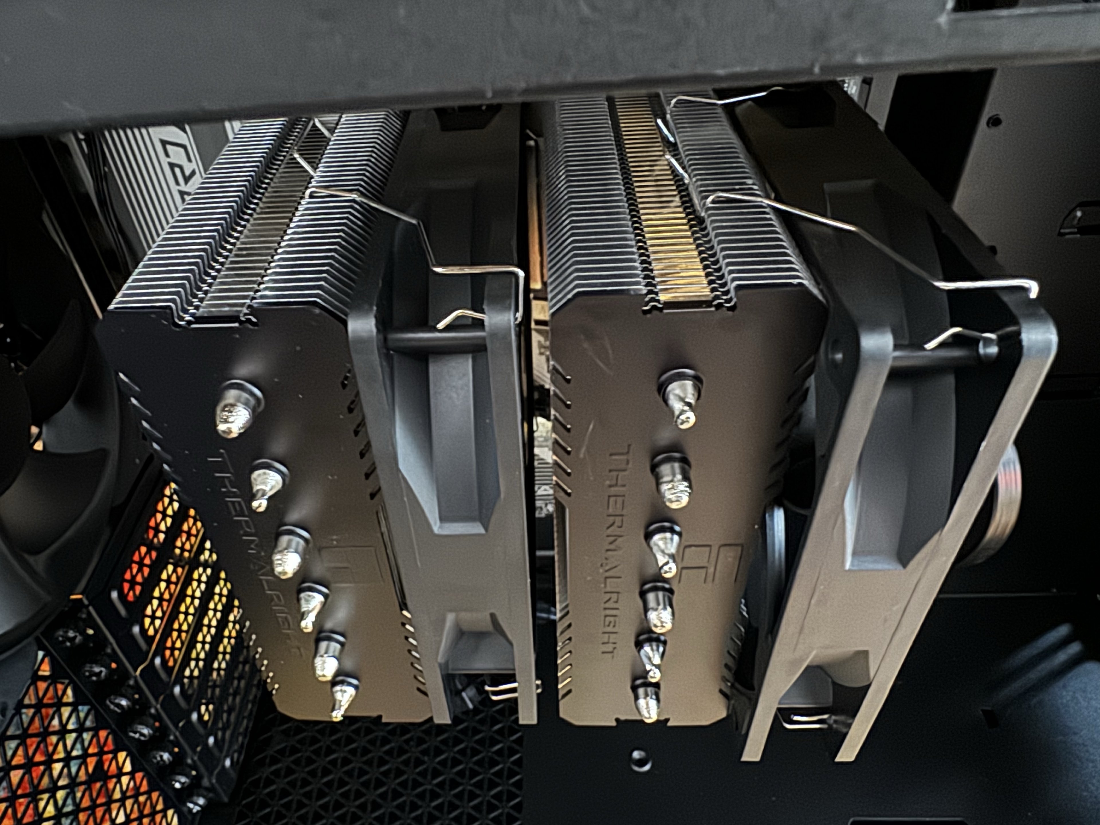

Aufgrund der hohen RAM Bausteine konnte ich den ersten CPU Lüfter nicht ganz mittig anbringen - er steht daher etwas über, aber sollte denke ich, dennoch passen:

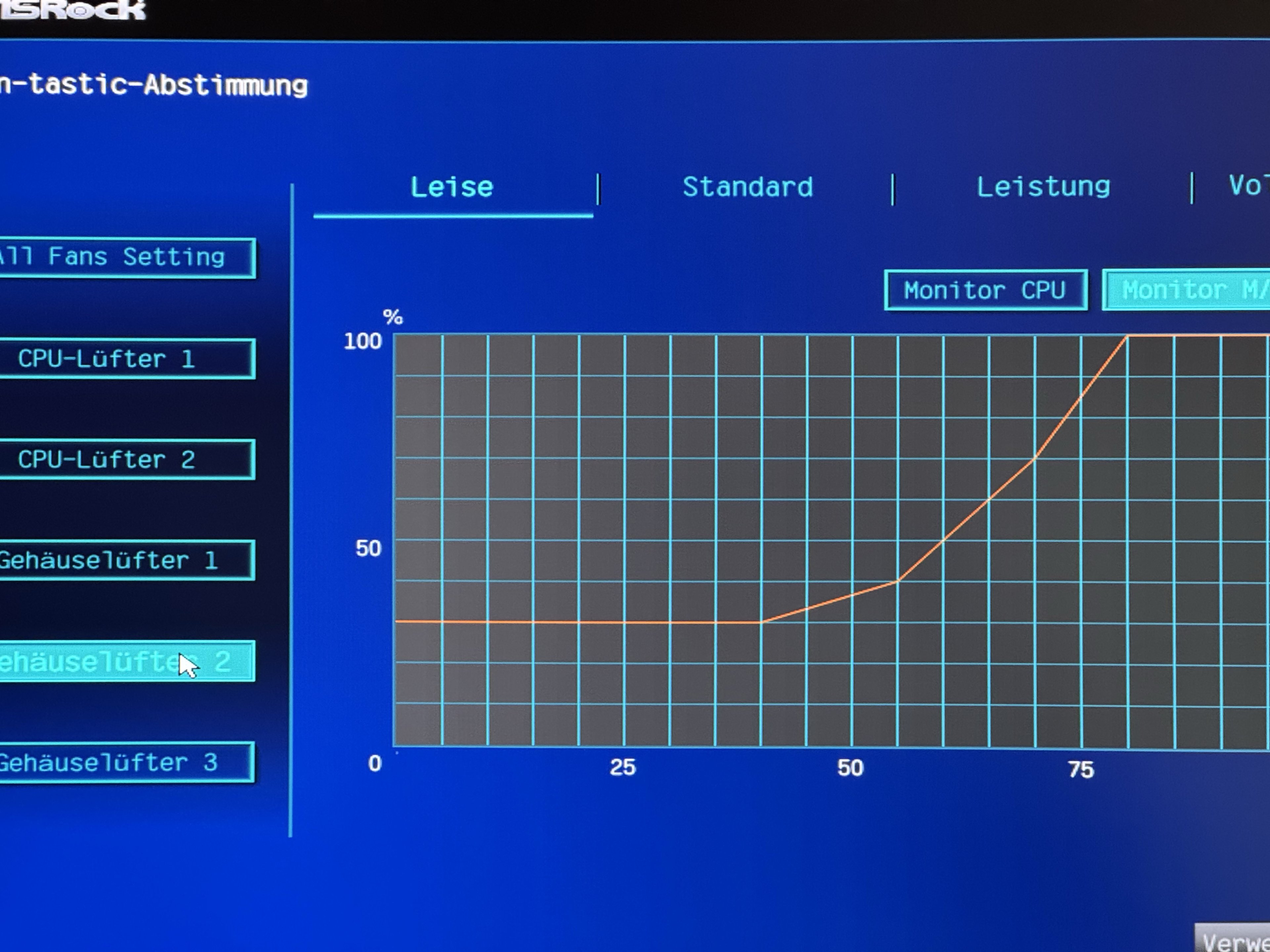

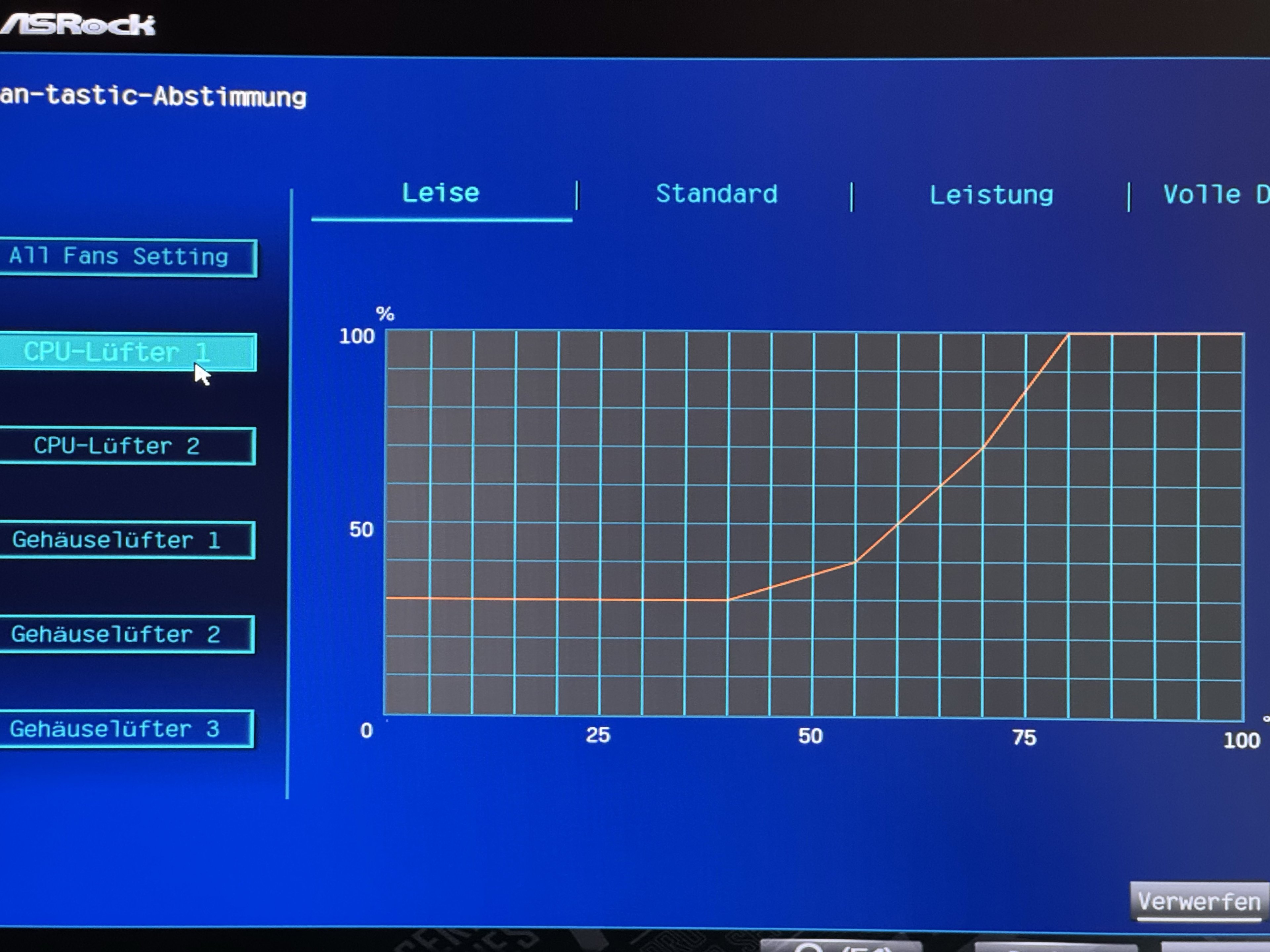

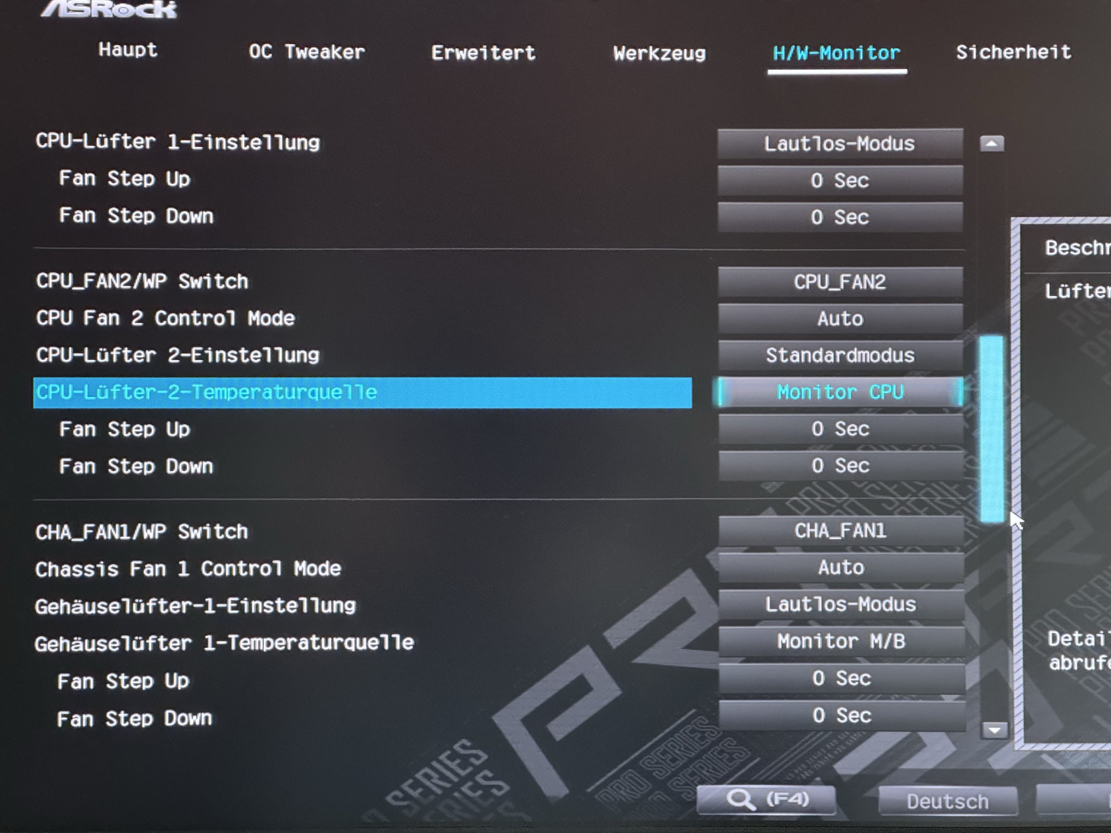

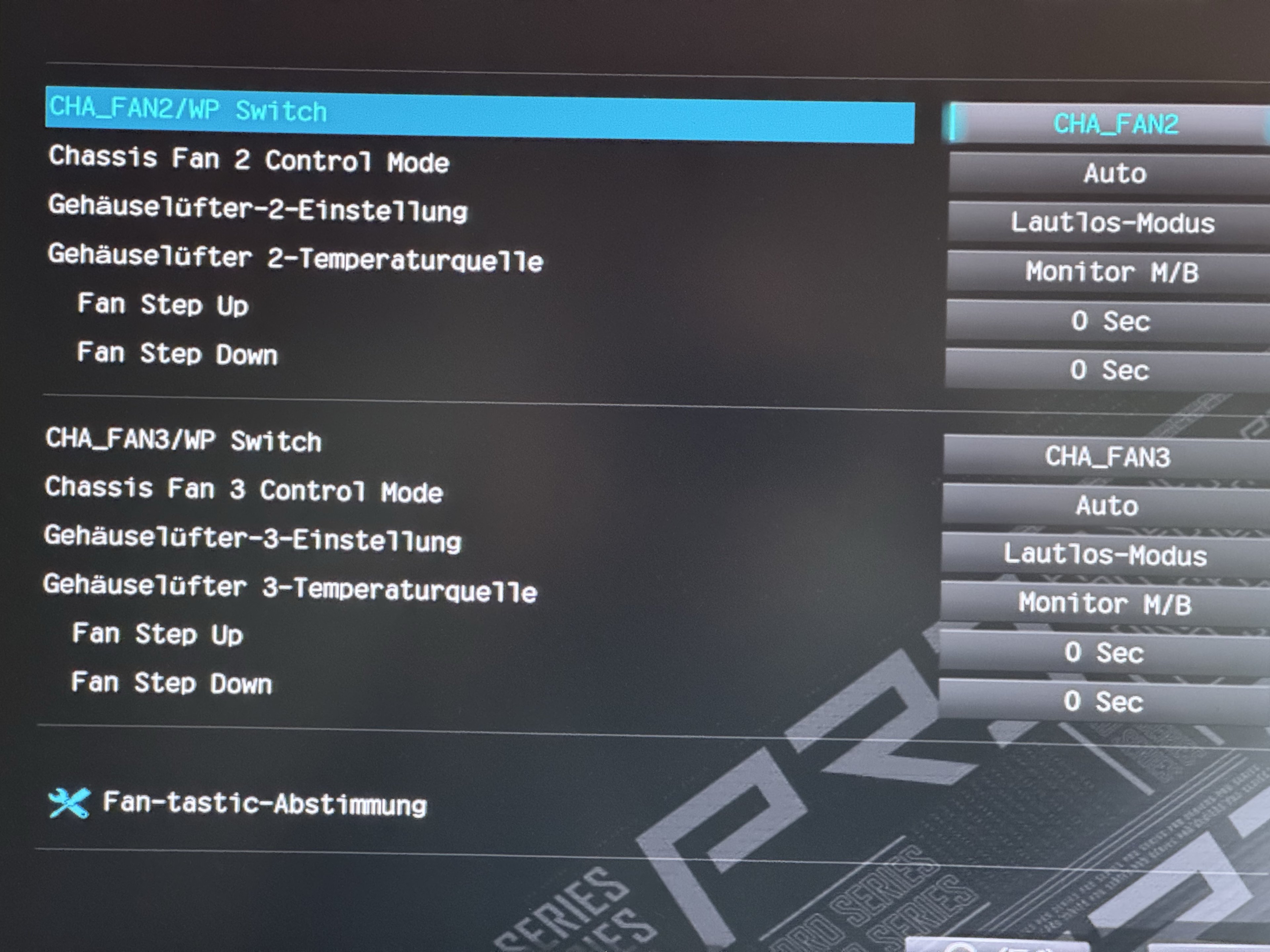

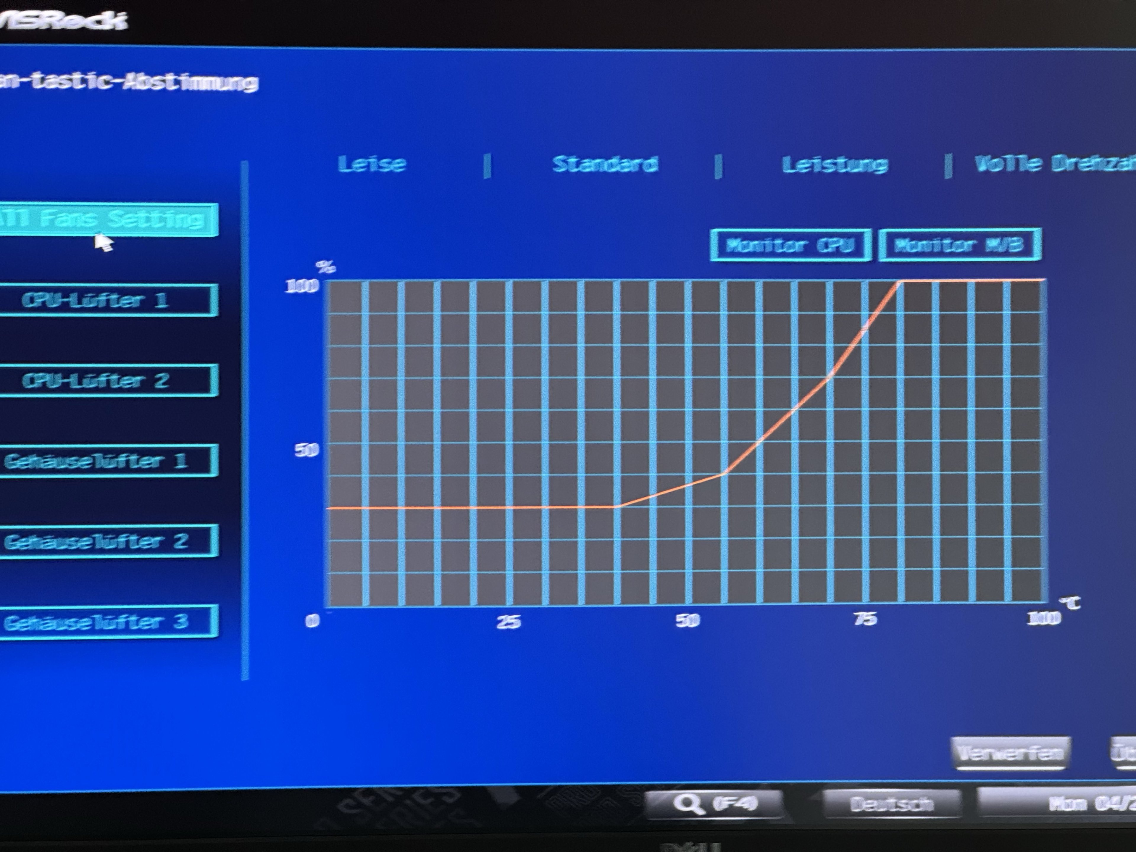

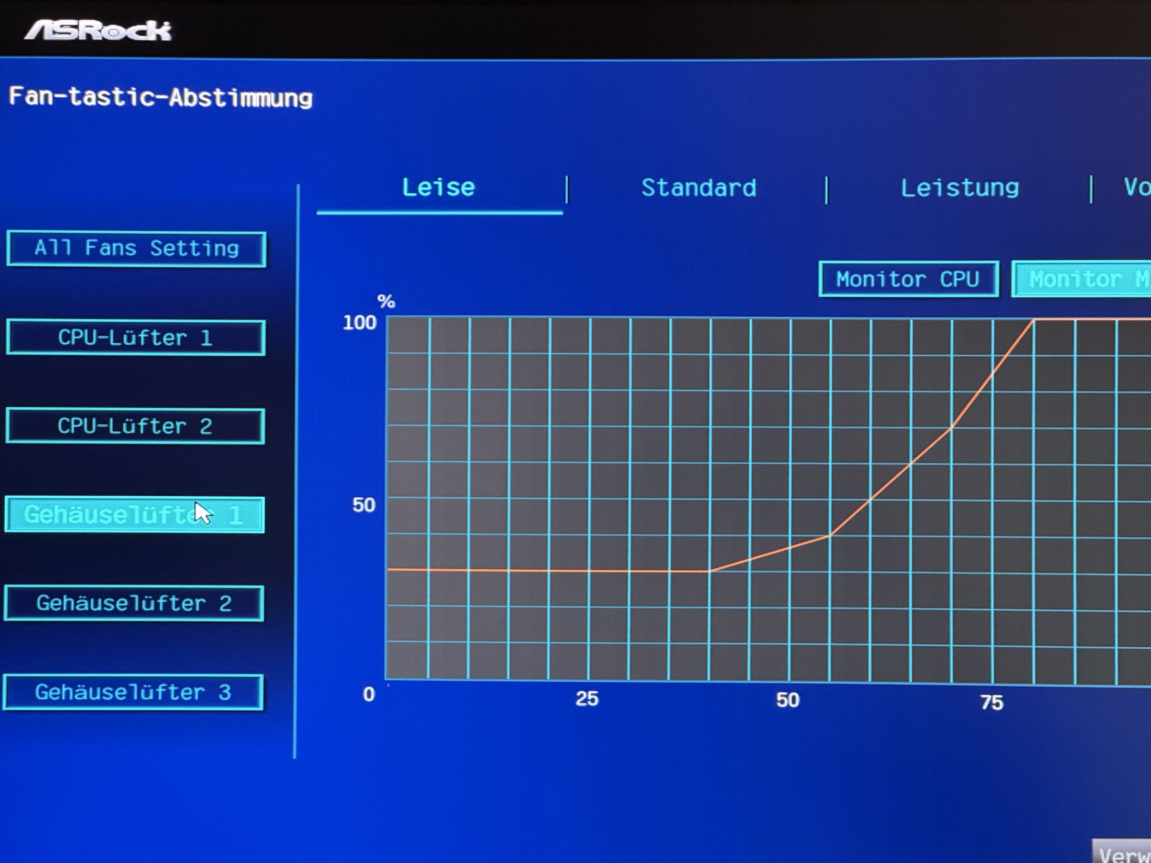

Im Bios läuft alles auf Standard. Das hier ist der Modus "Silent". Anbei ein paar Screenshots von den Einstellungen (habe ich, wie zuvor erwähnt, noch nie mit gearbeitet):

Du kannst in der Software den Wert "Fan Step Up" einstellen, das verzögert im Endeffekt bei kurzfristigen Temperatursprüngen das Hochdrehen des Lüfters. Einfach mal mit Werten spielen. Andererseits kannst du die Kurve natürlich auch so anpassen, dass erst bei hohen Temperaturen >80°C die Lüfter wirklich hochdrehen. Du musst dabei auch nicht zwangsweise an die maximale RPM der Lüfter gehen. Die CPUen können diese hohen Temperaturen heutzutage ohne Probleme ab, geben auch weiter Gas solange da noch "Luft" bis zur maximal verträglichen Temperatur ist und takten sich runter, ehe da irgendetwas Schaden nimmt.
Also: Hysterese bzw. Step Up einstellen, die hohen Bereich der Lüfterkurve später kommen lassen, also nicht schon bei 50 oder 60° die Kurve ansteigen lassen, sondern vielleicht erst ab hohen 70 oder über 80 und dafür das Grundniveau der Lüfter so hoch legen wie es für dich eben angenehm ist.
Edit: Ganz die Gehäuselüfter vergessen: Meine Erfahrung mit dem Motherboardsensor ist, dass die Temperaturunterschiede hier zu gering sind, als dass du das mit einer Lüfterkurve sinnvoll abdecken kannst. Bei der Temperaturquelle kannst du auch hier die CPU Temperatur auswählen und die Kurven hinsichtlich Grund-RPM (so leise wie du es eben im Alltagsbetrieb ohne Last möchtest) , maximaler RPM und Step up dementsprechend anpassen.

Den Grund siehst du doch in der Lüfterkurve.
Bei 60° hast du auch etwa 50-60% Geschwindigkeit und ab 75° wird 100% Vollgas gegeben.
Und ja bei aktuellen Prozessoren ist es normal durch die aggressiven Turbomodi, dass kurzzeitig Temperaturen von 80-90° erreicht werden.
Stell den Fan Step Up im Bios auf 5sek oder so, dann "ignoriert" er Temperaturspitzen und dreht erst hoch wenn "langfristig" die Temperatur über 80° geht.

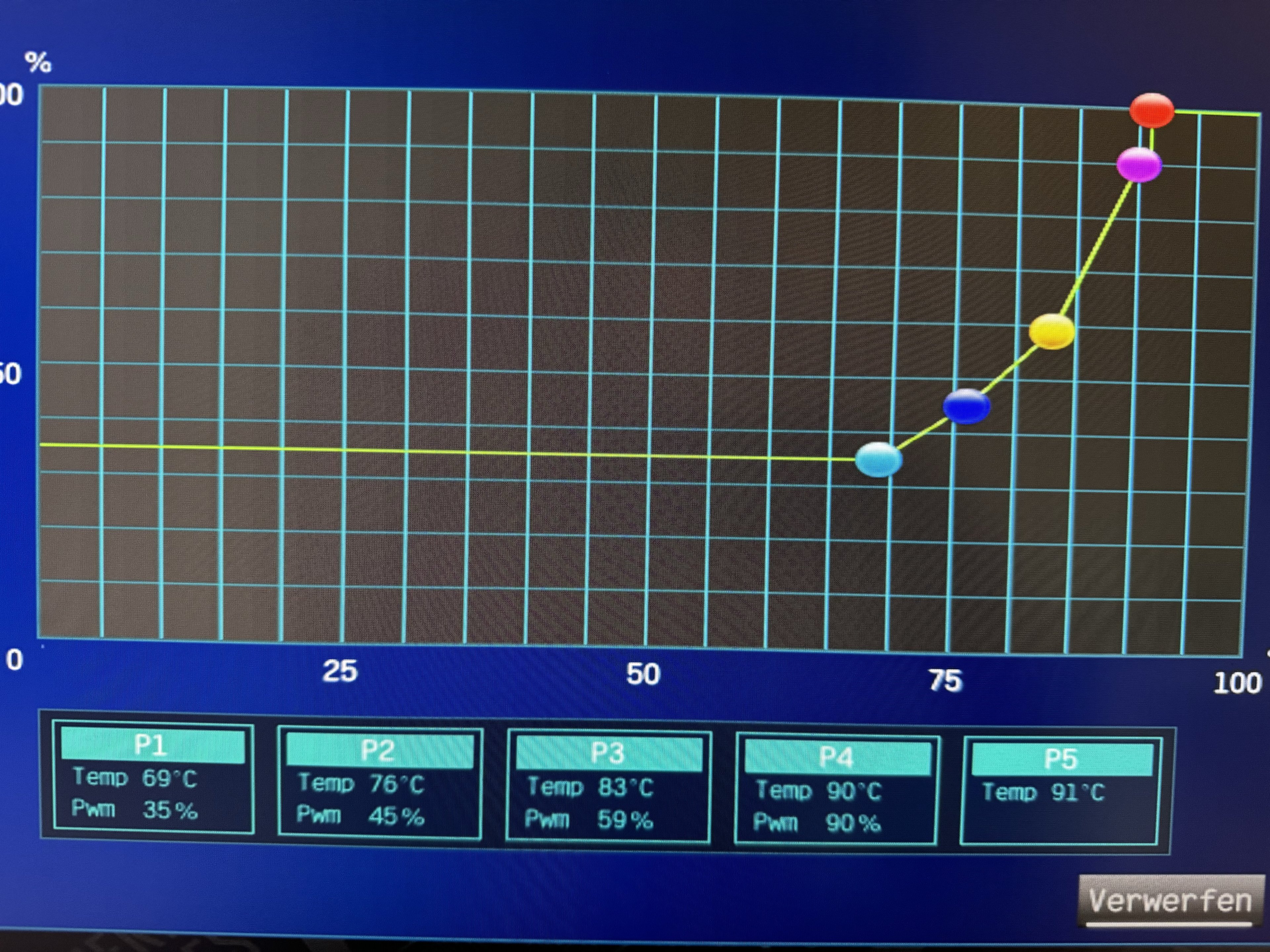

Danke für die Erklärungen. Habe die Lüfterkurve nun manuell erstellt und Fan Step-Up auf 5 Sek erhöht. Es ist schon viel besser geworden bzw. so gut, dass im Windows Betrieb nichts mehr hochdreht. Scheint alles ohne Probleme zu funktionieren und ich lasse es erst mal so laufen.
35% (730 RPM) ist für mich nahezu nicht hörbar. Daher habe ich keinen niedrigeren Wert genommen.
35% - 730 RPM
45% - 860 RPM
59% - 1090 RPM
90% - 1480 RPM

Ja die Kurve ist gut!
730 RPM mit dem Assassin wäre mir persönlich jetzt für Idle zu laut. Da habe ich den ähnlichen Phantom Spirit etwa auf 600 RPM eingestellt, der Rest sieht gut aus.
Ich würde allerdings nicht nur die Stepupzeit einstellen, sondern auch die Steupdownzeit noch etwas länger als Stepup. Dann braucht es nicht nur eine Zeit bis er die Lüfter beschleunigt, sondern genauso bis er sie wieder bremst. Somit hat der Kühler mehr Zeit die Temp zu senken und es gibt keine sich ständig ändernden Drehzahlen.
