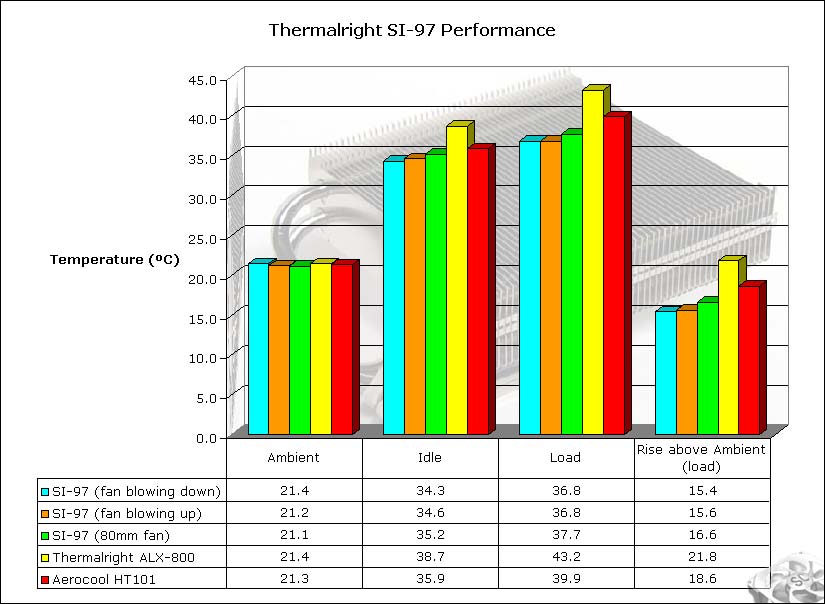

Ich denke mal ob saugend oder blasend besser ist hängt vom Kühleraufbau ab. Wenn die Lamellen dicht stehen wird blasend wohl besser sein, da der Lüfter blasend mehr Druck aufbauen kann. Saugend könnte dann bei Kühlern mit großem Lamellenabstand besser sein, da die Fördermenge ähnlich ist, aber es treten weniger Verwirbelungen auf und der Luftstrom im Gehäuse verbessert sich.
Hier habe den Kühler gerade für meinen PIII-S gekauft blasend ist das beste auch für die Spannungswandler.

das stimmt allerdings. das ist ja der sinn, warum die bei diesen kühlern auf tower-design verzichten.
der neue scythe andy samurai ist ja auch wieder in diesem "standard"-layout. also scheint was dran zu sein.
